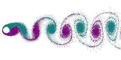

Les tourbillons de Karman.
Ces "rues de tourbillons" existent à toutes les échelles, même vus de l'espace dans le sillage des iles.
