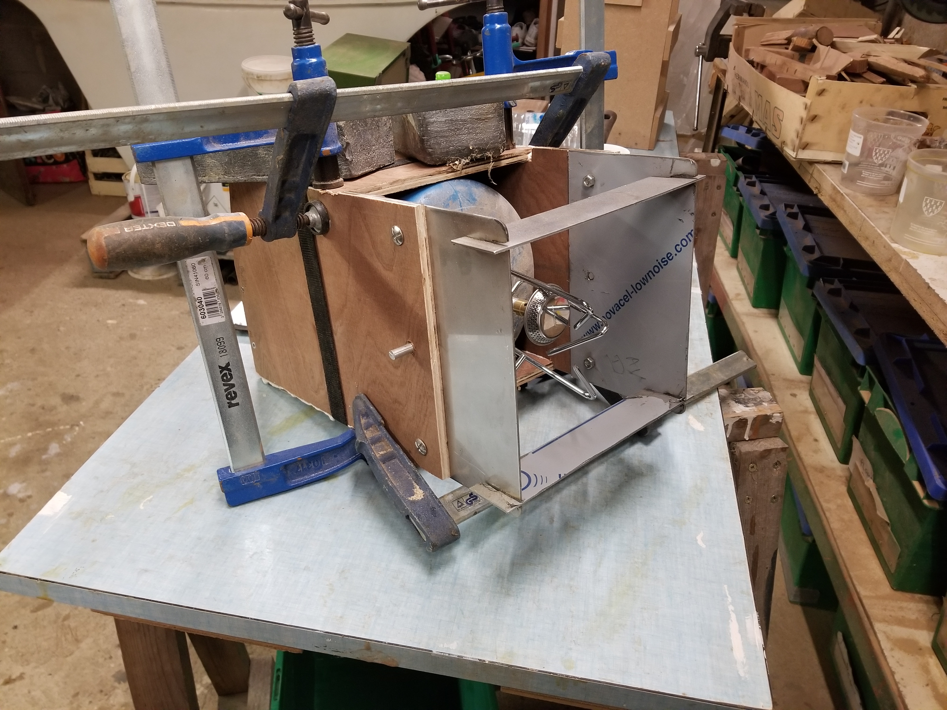

Par contre je vois derrière un beau ratelier à verres et bouteilles, à conserver absolument
Tu ne crains pas de faire un cardan en bois si près de la flamme ?
Râtelier à verres et à bols, pas de hsb pour une bouteille... D'ailleurs ça soulève une bonne question, où vais-je mettre la cave ?
Le réchaud en bois, très bonne idée quand on tombe en panne de gaz, ça fait une réserve de combustible
Ce n'est qu'un avant -projet, je pense mettre des barres en inox pour caler la casserole et faire pare-feu.

Il faut que je retrouve les photos, j'avais fais un petit système de réchaud avec ressorts et deux pinces pour bloquer la casserole, super simple et bricolé en 1 heure.
Et pas besoin de cardan.
Le collègue s'en est servi jusqu'à la revente de son bateau, mais pas pratique pour faire des frites à la gite

Laisse le pivot où il est et met du plomb sous la bouteille.
Si il t'en reste
Dans mon ignorance de tout ce luxe à bord d'un bateau, j'imaginais que la casserole devait se trouver en dessous de l'axe pour que la force centrifuge force ma soupe à rester au fond du récipient. Me gourre-je ?
- Messages : 3276
Si les circonstances sont telles que la force centrifuge s'applique à ta gamelle, ta soupe sera le cadet de tes soucis
Sinon, tout dépend des forces en présence: Ton réchaud et le cardan représentent un poids au moins aussi important que ta casserole pleine. Tu as raison pour ce qui est du pivot, plus il est haut, mieux c'est; En fait, plus le centre de gravité est loin du pivot plus les mouvements seront doux.
Maintenant si tu manques de hauteur pour placer l'ensemble, n'hésites pas à lester.

À quoi ressemble ton panier ?

Oui, c'est pas mal effectivement, même si je n'ai pas la place pour un cardan dans le sens longitudinal.
Mon système doit se rapprocher de ce qu'il y avait à l'origine, vu les restes de fixation dans la cabine. Je vais m'y tenir

En effet, il faut un sacré débattement autour du bas de la bouteille de gaz.
Il ne faut pas qu'elle cogne nul part.
Autrement c'est cloc. . . cloc . . . à chaque vague, très vite énervant, un coup à fiche le tout par dessus bord

HEEEEUUUUU, désolé , mais un cardan doit se mettre dans le sens longitudinal, et pour une bonne raison:
On fait beaucoup plus souvent le frichti au mouillage qu'en nav'.
Hors, au mouillage on a heureusement beaucoup plus de risque de roulis que de tangage .
Donc ta gamelle bouge de bâbord à tribord, tranquillou.
De même en nav', si l'envie te prends de chauffer un truc, ton réchaud va suivre la gite.
C'est pour ça que sur presque tous les bateaux la cuisinière est le long du bordé, cardan // au sens longitudinal.
On en voit très peu avec le cardan perpendiculaire, ou alors sur les Grobateaux, centré au centre du navire, là ou ça bouge le moins.
La subtilité des mots Je voulais dire que je n'ai pas la place pour l'oscillation dans le sens avant/arrière, uniquement pour le balancement bâbord-tribord. Donc c'est tout bon
