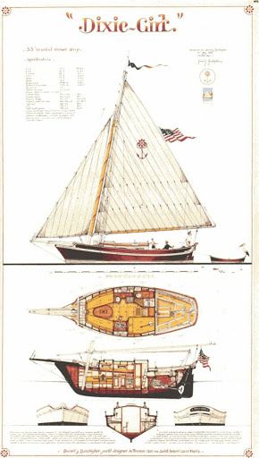

Il y a de cela longtemps j'avais commandé un plan d'étude sur un voilier à bouchain vif de Daniel Bombigher le DixieGirl. On peut aussi trouver une variante avec DixieBelle
Superbe plan comme d'habitude avec cet architecte !
