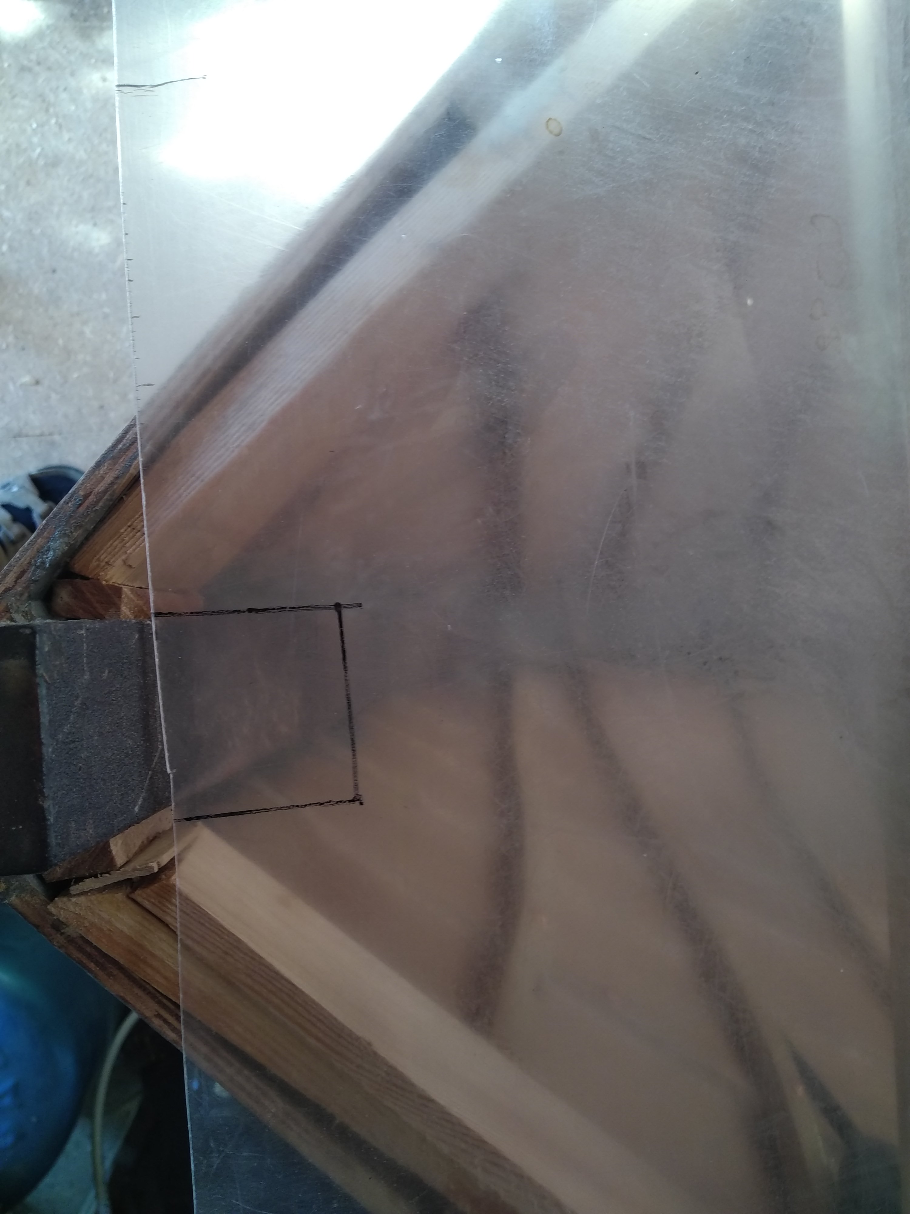

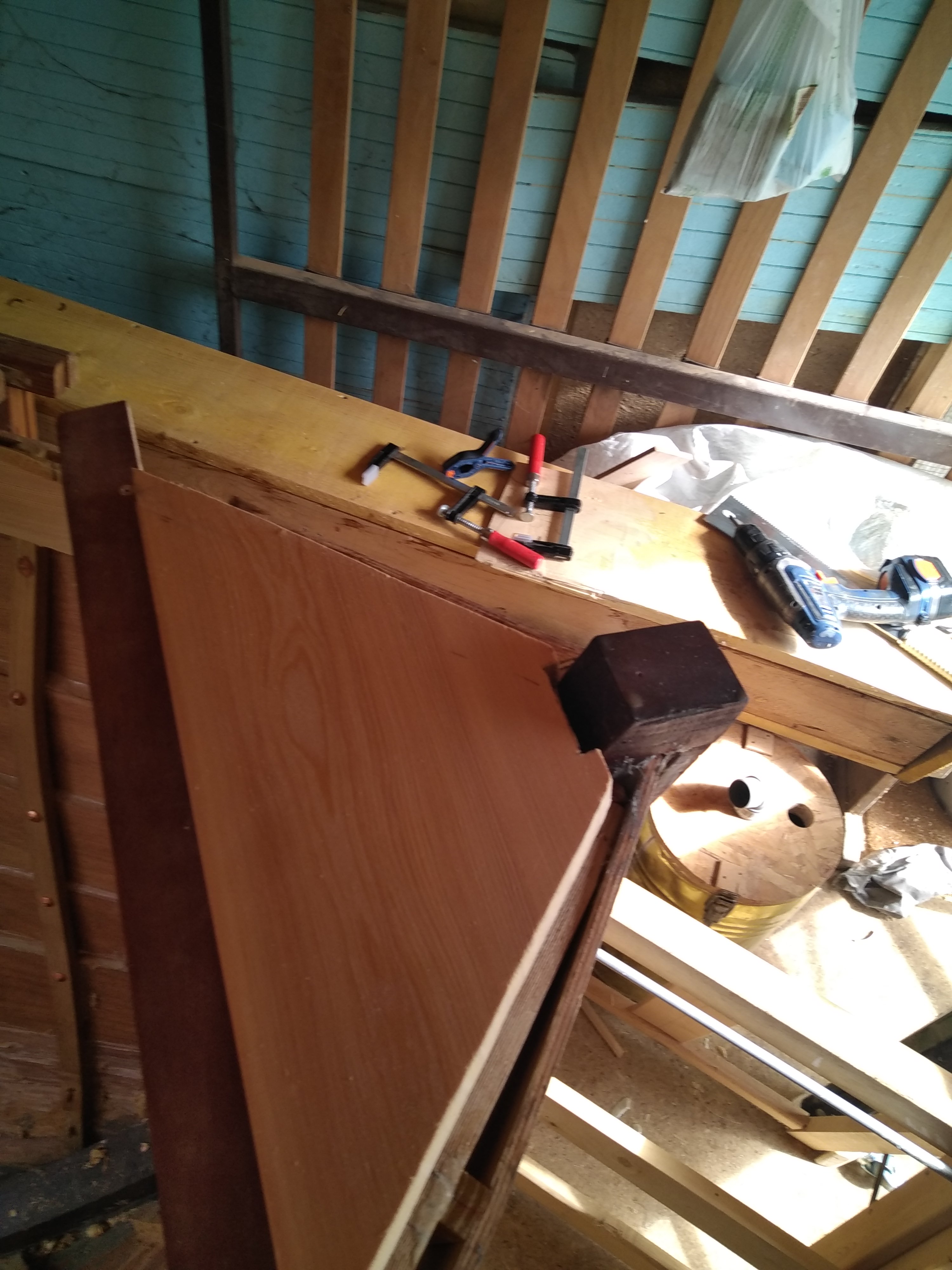

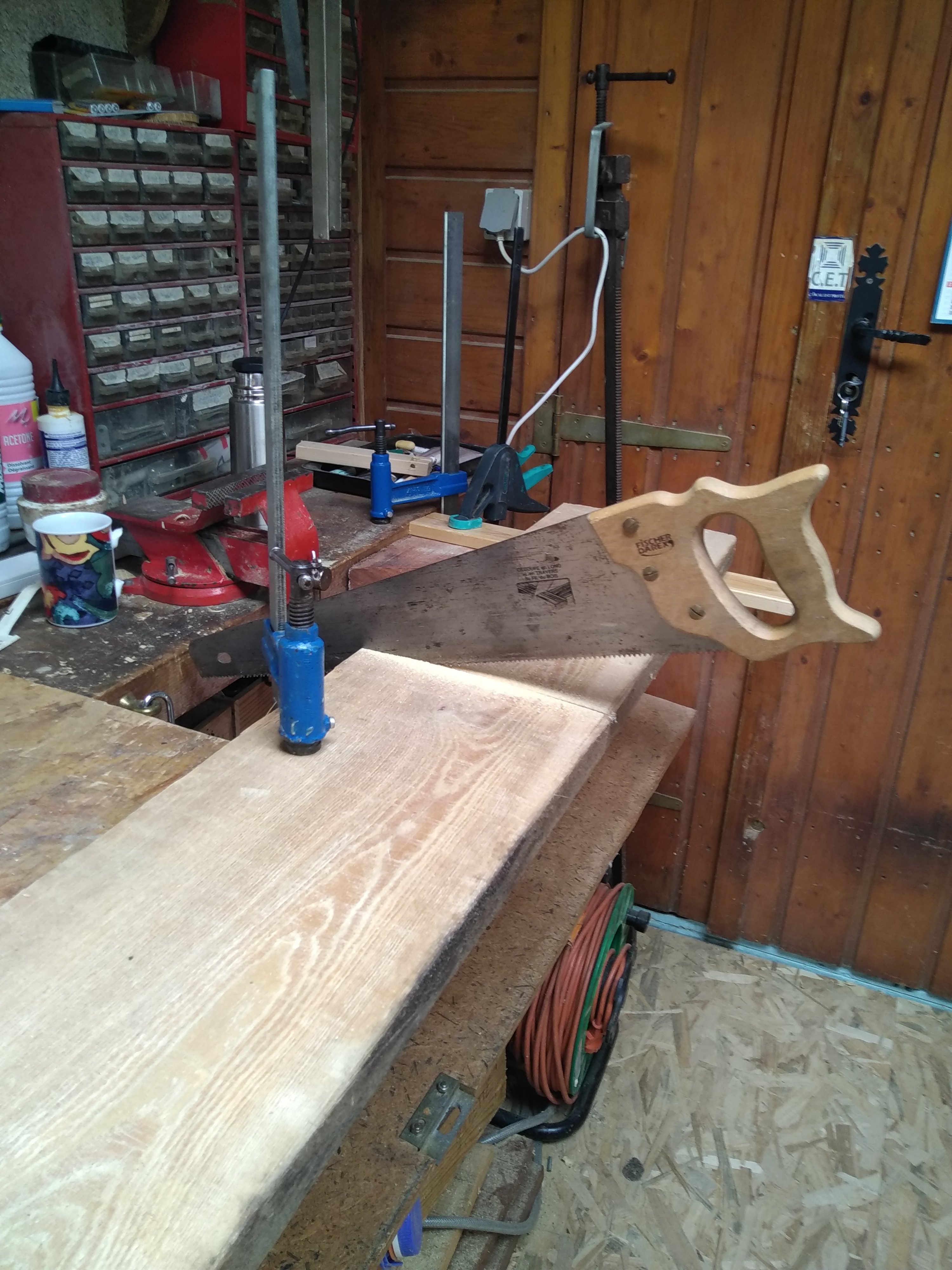

CHERCHEZ L'ERREUR
un diplôme de charpentier de marine pour celui qui trouve
Oh c'est trop facile

oui mais c'est quoi la bourde alors

allé ! un indice la grosse faute est révélée dans la première photo qui en fait est la dernière car le logiciel met les photos dans le sens inverse de la publication
Aurais-tu coupé les bords rectilignes au lieu de courbes ?
- Messages : 3178
Ton gabarit est transparent et tu l'as utilisé à l'envers ?
çà aussi je sais faire

regardez bien
les fibres du bois ne sont-elles pas dans le sens pour casser en cas de choc !!!!

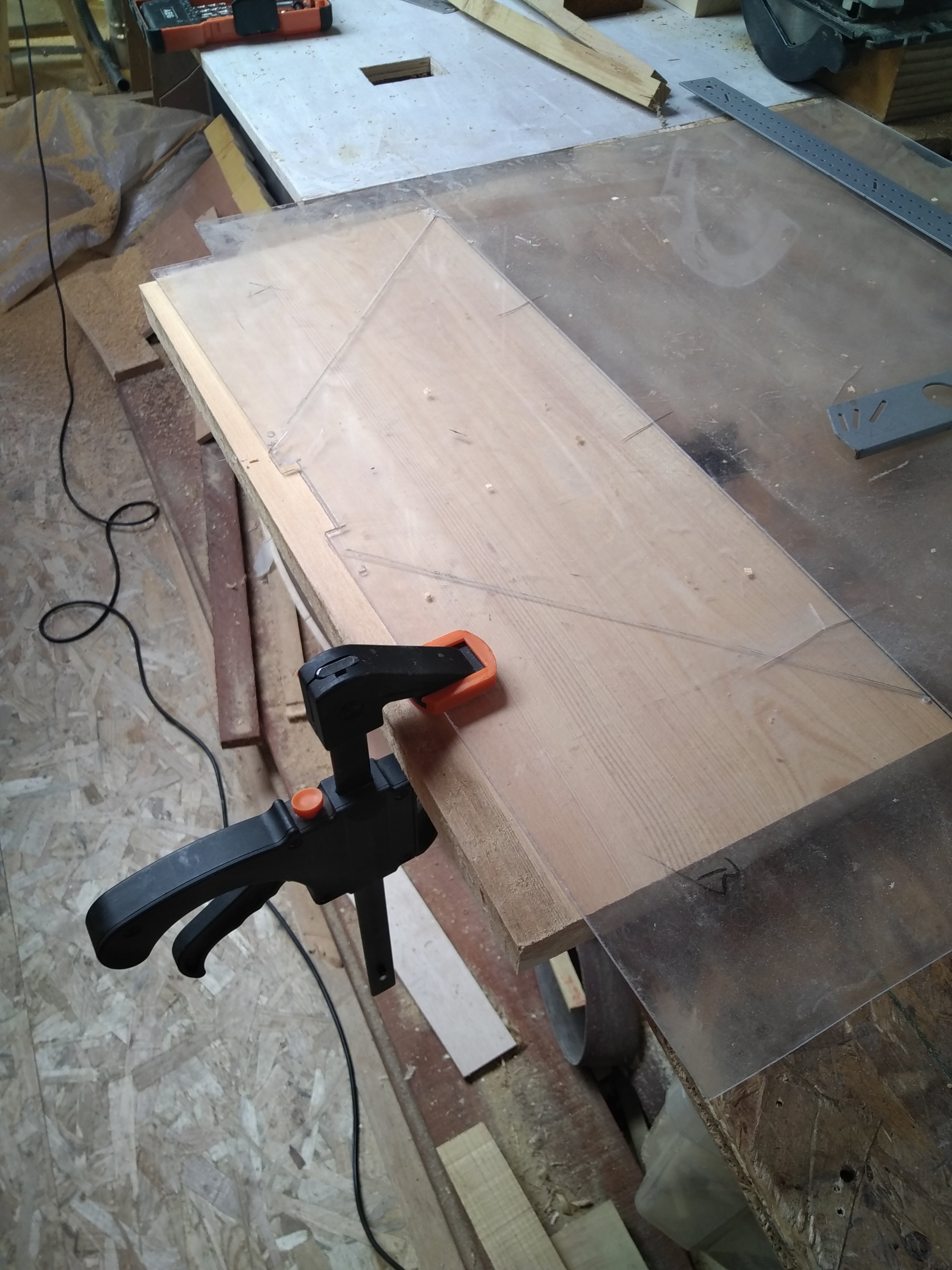

mais heureusement que j'ai fais un gabarit transparent ( chute de plexiglass de mes anciennes fenêtres)

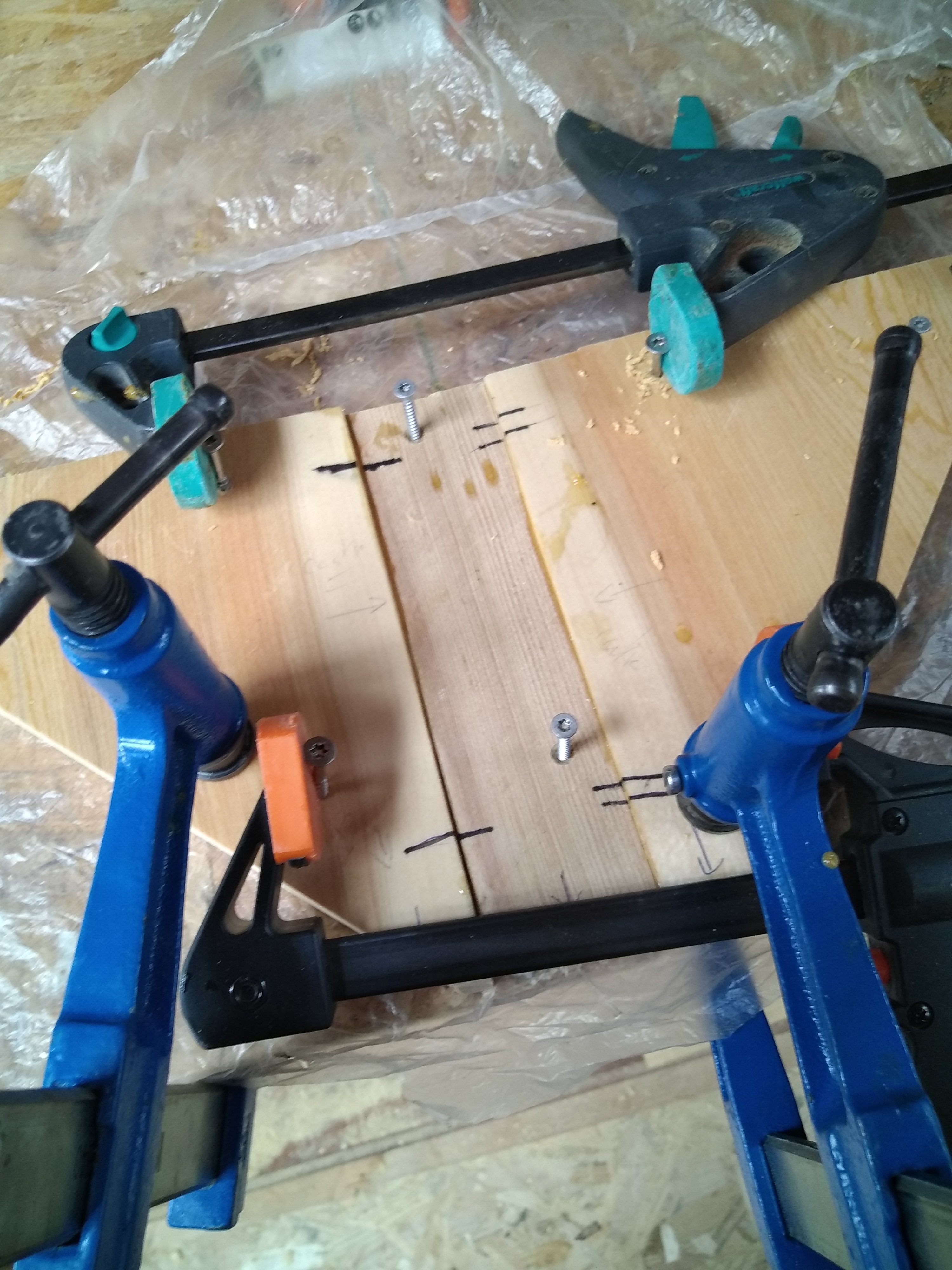

Au final je doute, il me semble que lorsque j'ai taillé mon étambot je devais prendre un morceau de bois de fil courbe pour absorber les forces en présences, en même temps, quand Padélis dit « Je n'en sais sans doute rien » çà fait réfléchir. Cela sonne comme une alerte !!!
Bon cet après midi j’en ai fait une autre en Trois morceaux collés avec le fils dans l’autre sens Alors j’écouterai le plus sage.
Ce qui me fais penser que si je place la guirlande avec le fils du bois dans le sens étrave tableau, c’est l’histoire des karatékas qui cassent des planches de bois en général c’est qu’ils frappent perpendiculairement au fibres du bois !!! Non !!!
et désolé old gaffeur j'avais mal lu ton commentaire
ll doute est en moi

Il faut trouver un beau bois tors dont le fil se retrouve parallèle aux 2 bordés >>> comme celui-là : https://youtu.be/AAXN7qBQMfI
, ou plus facile à faire et comme tu as déjà fait à priori, coller 3 épaisseurs en croisant les fils pour obtenir le même résultat !

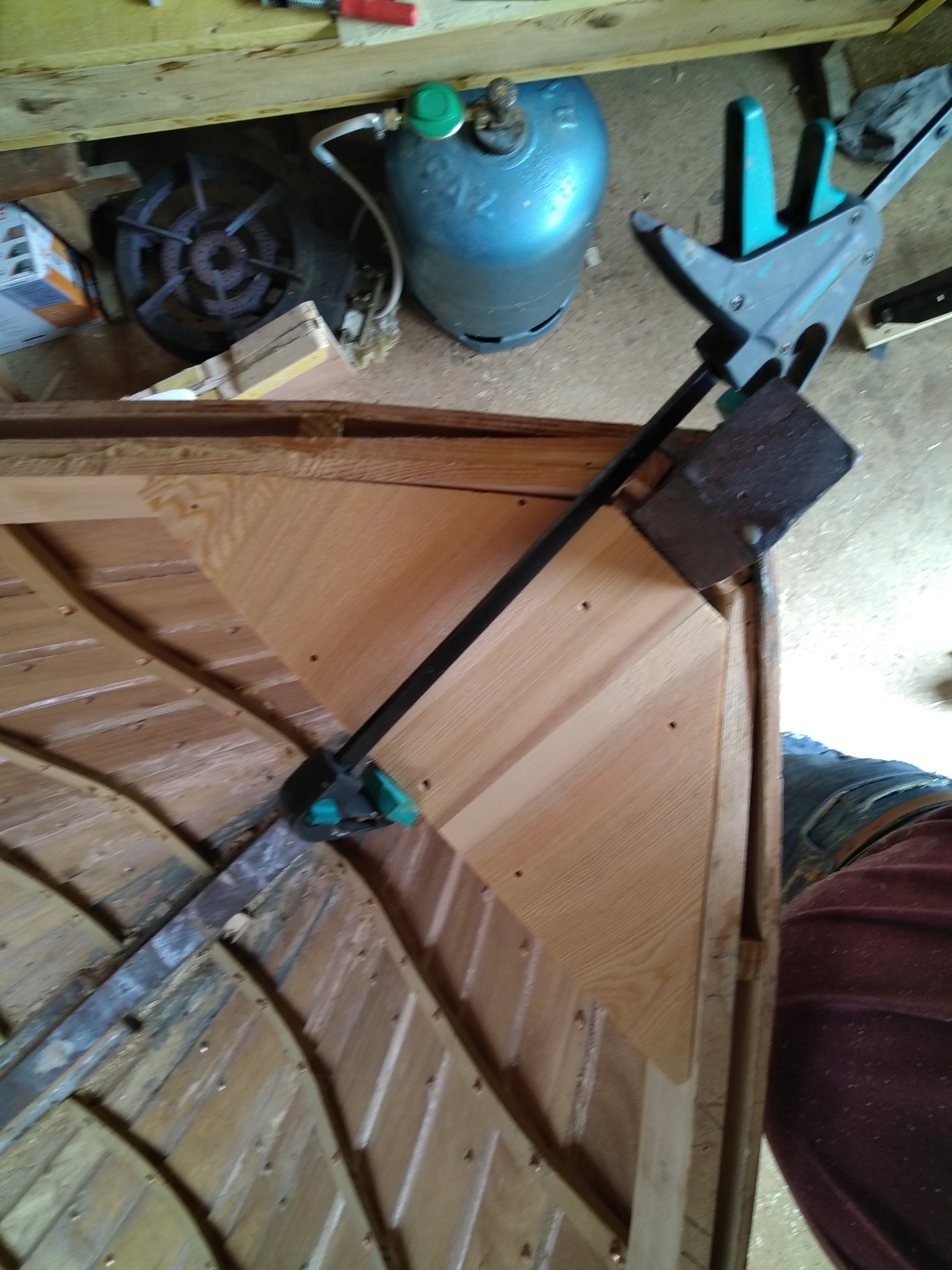

- Capitaine de Ponton
- Messages : 1380
Encore moa
donc j'ai trouvé la quadrature du cercle
en 1 j'ai fais une guirlande mais le fil du bois n'était pas orienter pour un renfort suffisant
en 2 j'ai fait une autre guirlande avec le fil du bois dans l'autre sens mais To notre président !!! m'a donné la vrai solution à savoir que les fils du bois doivent être orientés de façon à être dirigé vers chaque bordé.
De plus j'ai enfin trouvé sur le net ( en français) au sujet des bois tors.
donc j'ai fait deux tentatives infructueuses .... Et je n'aime pas jeter le bois alors j'ai réfléchi.
mon canot est fait en majorité en cp marine mais le cp n'est ce pas des couches de bois croisés et collés qui leur confert une plus grande solidité.
donc je pense coller mes deux guirlande l'une sur l'autre après les avoir mise à épaisseur.
