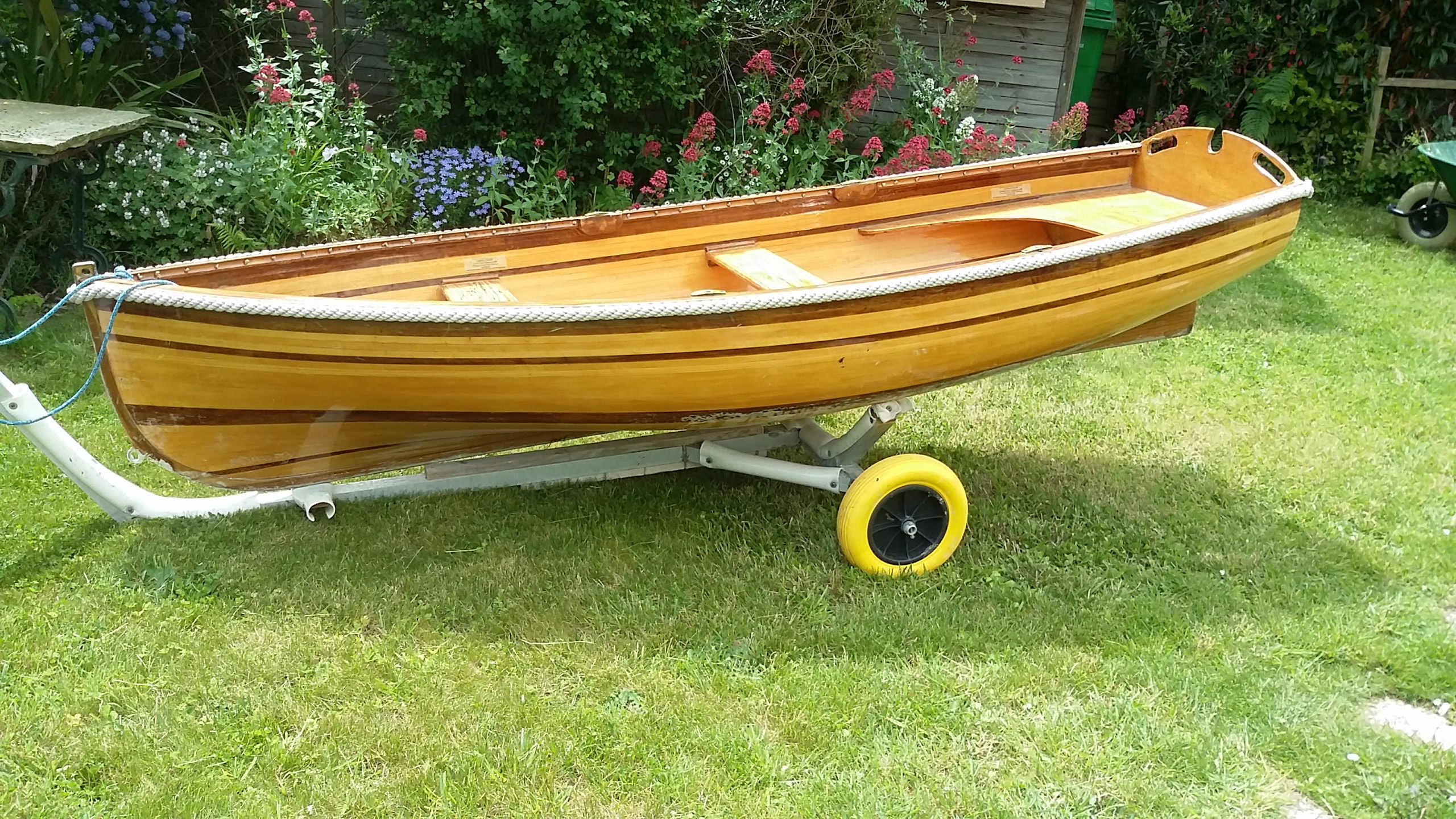

En Breragne nord, il te faudra un annexe, pourquoi ne pas commencer par un tiknot en strep -planking?
J’ai construit un lontown tender qui a la taille du tiknot, j’ai beaucoup appris, c’est realisable avec une scie circulaire, une scie sauteuse et une ponceuse et quelques planches de 27mm. Pour un budget de 1000€ et 300 h de débutant.
Il faut avoir l’espace d’un box, et étaler la construction sur plusieurs mois, savoir qu’on y arrivera, mais on ne sait pas quant.
Toutes les erreures que tu feras sur ta première construction ne seront pas sur ton grand bateau, tu y gagnera du temps et des sous !

Je suis allé voir le TiKnot qui a l'air très sympa en effet, et qui laisse moins planer le doute sur l'aboutissement d'une première construction.
Je vais attendre d'autres avis mais j'avoue que c'est un argument percutant: moins d'investissement en argent et en temps, et s'il est fini et qu'il flotte, ce serait déjà top, sans compter sur la satisfaction d'avoir manipulé un peu de matière !

Ton lontown tender flotte-t-il encore ?

Je m’en sert toute les saisons, il est moins stable qu’un tiknot, mais fait 40 kg, et suit mon bateau en tirant moins d’un demi noeud. En 10 ans, il a parfois souffert en bousculant le granit rose, mais il se repare tres facilement. Je n’ai fait qu’un revernissage complet il y a 2 ans.

Un tiknot est un petit bateau mais il te permettra d'aborder tous les aspects de la construction.
Va voir les sujets concernant la construction de mon tiknot ou le blog de mirmily.

Si je devais construire mon premier bateau aujourd'hui, je crois crois que je construirais un doris ou une prame. Les deux sont économiques et faciles à construire avec un outillage rudimentaire et ne posent pas de problèmes techniques insurmontables. Le choix entre les deux dépendrait d'abord de la taille du local disponible et ensuite de l'option voile ou aviron. Les deux sont polyvalents mais la prame est plus stable à la voile alors que le doris est plus rapide à la rame.
