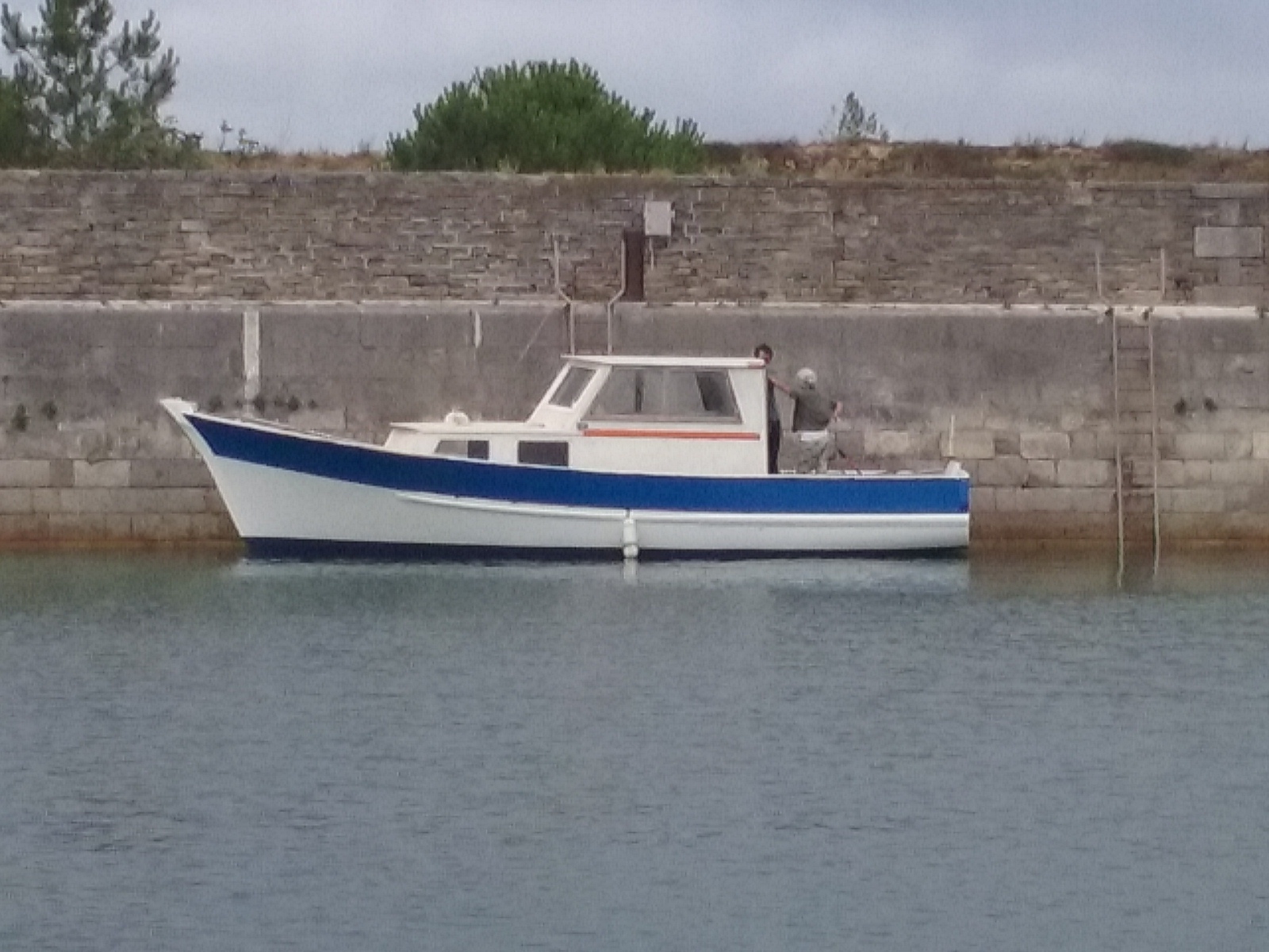

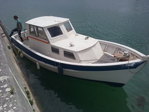

Plonger une passoire dans l'eau salée n'est ni un spectacle intéressant, ni un exemple à suivre pour un vieux bateau.
Il y avait pourtant qq BBoisiens pour voir ça et pas des moindres ; Tanyu, Luc, Catboat et d'autres que je n'ai pas identifié, qui ont enfin du temps libre.
Ils n'ont pas arrêté de me chambrer, se moquant de tout ce que j'ai raté ou bâclé, et manifestement ils suivent encore de près nos discussions sur le forum.
Il y avait aussi Aretha Franklin qui nous a sorti un vieil "Amazing Grace" de dernière les fagots. C'était chaud, nous étions tout ému, et puis, ils ont disparu, subitement comme ils étaient arrivés, en me promettant avant, de ne rien dire à Pitalugue.
Maintenant, si le marlin sait bien se tenir, tous les autres culs-salés-BBoisiens sont invités à venir boire quelques verres de contact s'ils passent sur l'île et n'ont rien de mieux à faire, avec hébergement possible dans sa minuscule cabine à 2 couchettes de 50 cm de large.
À charge d'écoper si besoin.
C'est en sçiant que Léonard . .
Messages : 3196
Re: Le pilote est malade
Mais, Mais, Mais, il flotte :!: :shock:
Ou c'est un habile montage Photoshop :wink:

Quel vilain cachotier !!!
Pour sûr qu'on va rappliquer !
:tchin: :tchin: :tchin:
Quelle belle couleur.
L'eau est propre, et y en n'a pas trop.
Tu as quelques paires d'avirons ?
A très vite !

Joli bateau ! Je le pensais tout délabré !
Bonnes navigations futures :wink: ...
Messages : 3274
Ben finalement, tout arrive!
Bon, là, c'est marée basse, il est posé sur le fond, en fait, mais il y a de l'espoir pour la suite.
Et l'ensemble n'est pas vilain, quoique je n'aurais pas posé les balcons comme ça mais chacun est libre. :D

bah il est très beau ce Bato et si en prime il flotte :smt005
bon Oléron c'est loin sinon je passerai bien pour le voir de plus près.

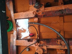

Bon alors quelles sont les nouvelles ?
Les pompes fonctionnent ?
Le bois boit ?
Le bateau monte bien avec la marée ?
On dirait Pitalugue, tu ne donnes pas de nouvelles !! :smt005
