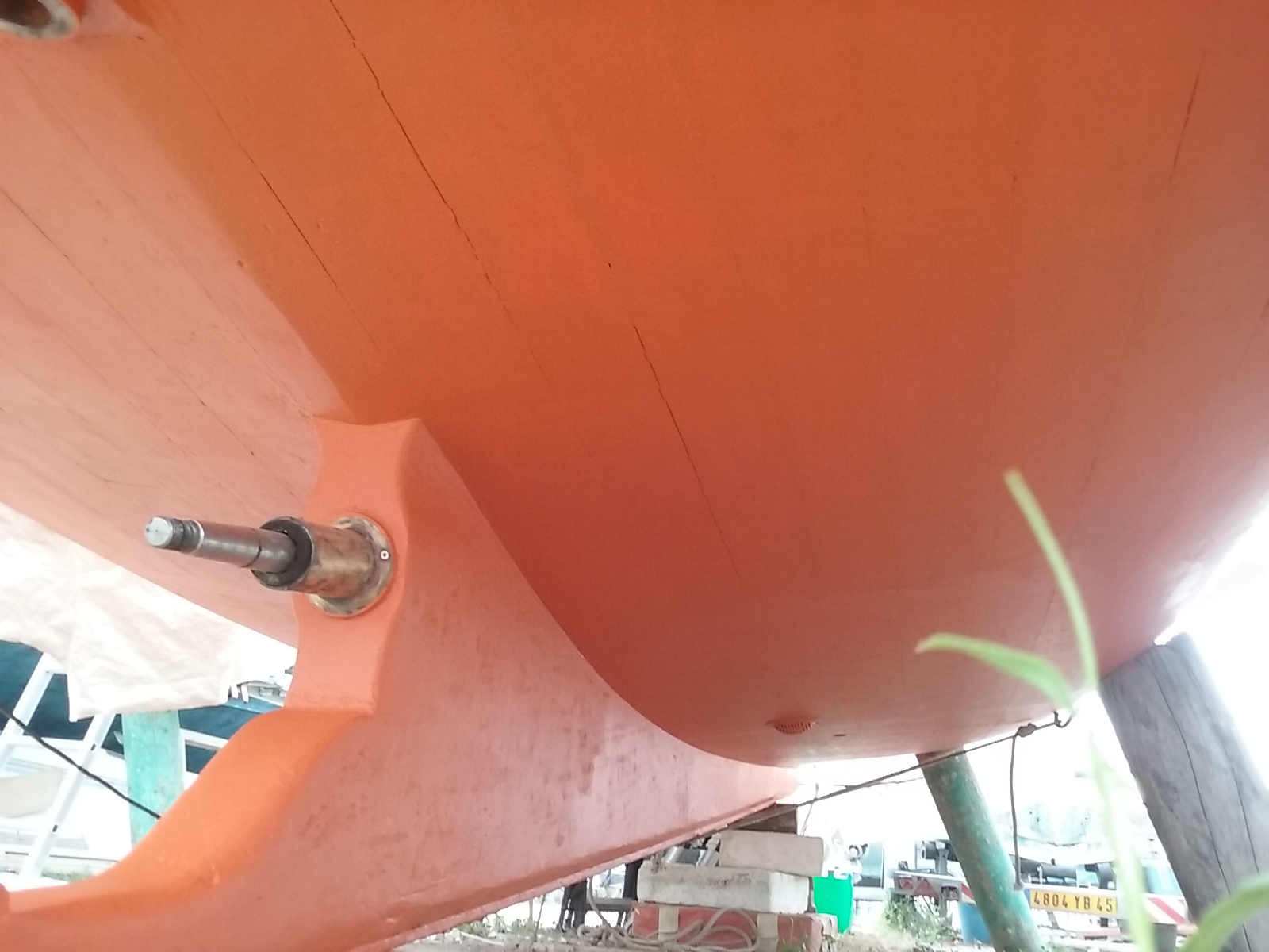

Qu'est-ce que c'est que cet enduit qui se rétracte en séchant ?
Il faut faire 2 passes, c'est le cinquième point, "recommencer" ? Je n'avais pas voulu comprendre. Mais ce n'est pas possible, il fait trop chaud et Pitalugue ne veut pas.
De plus je n'aime pas les coques trop lisses, on ne sait pas si c'est du plastique ou du bois. Là, tous les bordés sont bien dessinés, on ne peut pas mieux faire.
- Messages : 3275
Re: Le pilote est malade
Ouaip, deux passes là où il en faut un peu plus et ne pas attendre pour la couche de minium qui va par dessus. Mais là, oui, il faut attendre que le thermomètre descende un peu.

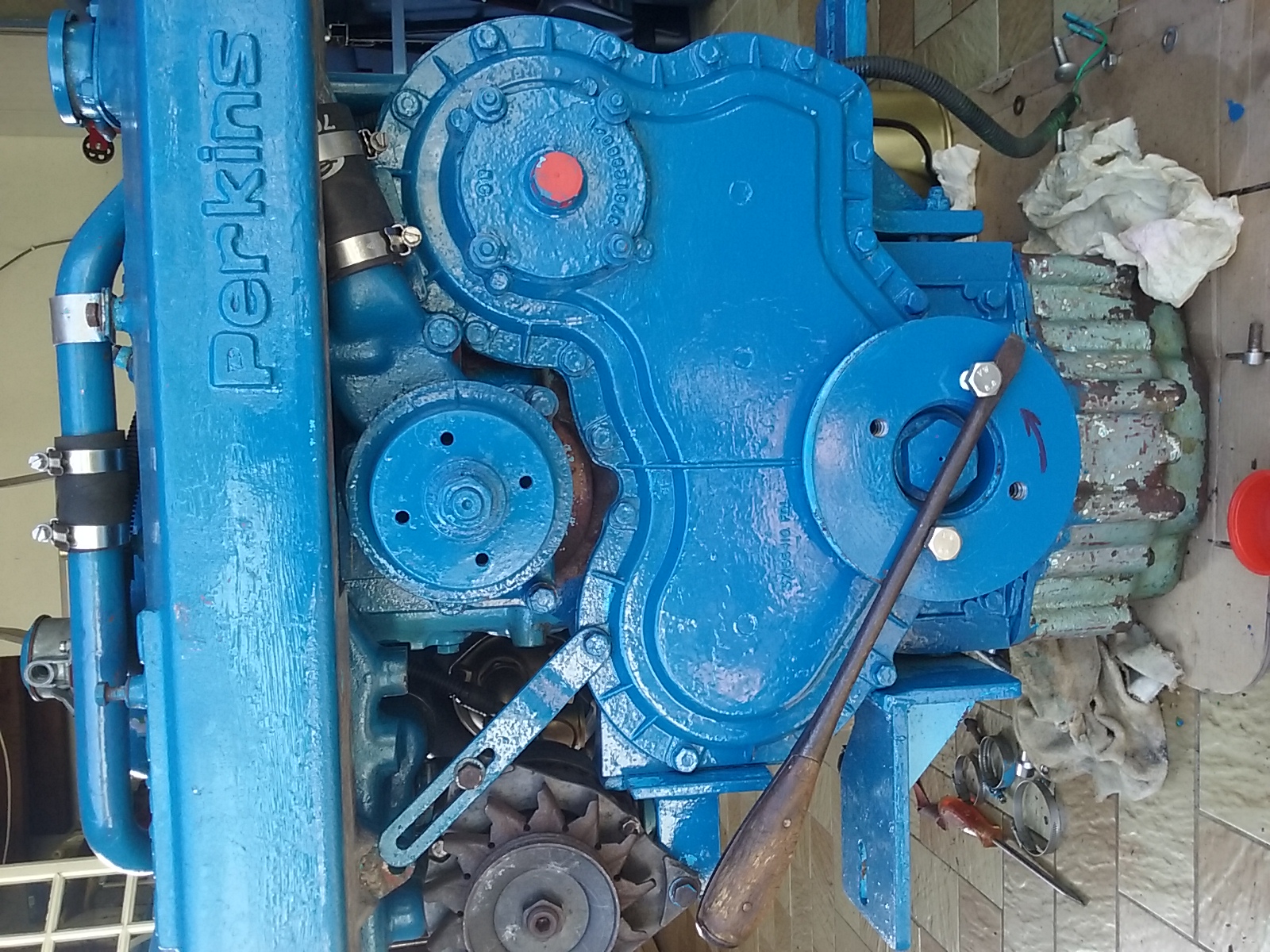

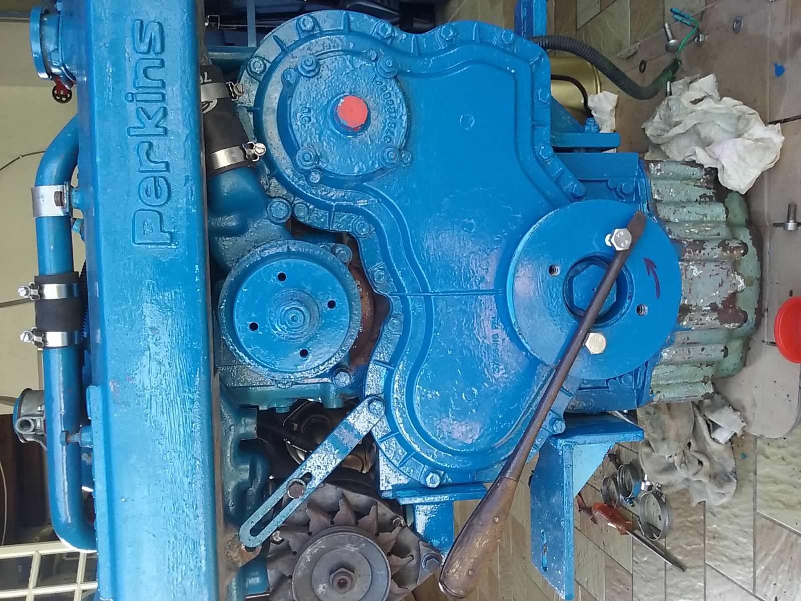

Question de monsieur Touche-à -tout-et-bon-à-rien; est-il normal de faire tourner à la main, ce moteur avec un tournevis comme bras de levier ?
J'ai lu que les pressions étaient très fortes dans un diesel, 35-40 bar en fin de compression. Les segments sont changés et correctement montés, les cylindres un peu piqués, déglacés et huilée, les injecteurs remontés et ça tourne presque comme lorsqu'il était déculassé....
Je suis inquiet et ça ne passe pas.
Un avis?

Un truc tout bête, as-tu un décompresseur manuel sur ton moteur ?
Je te dis ça car j'ai eu le cas sur mon YSE 12 , bloqué grippé ouvert en sortie d'hivernage
Je ne te fais pas l'affront de te demander si les soupapes ont été réglées

Décompresseur, je ne sais pas sur un 4.236 ? Je n'ai pas connu ce moteur vivant et je prends tout bien n'y connaissant rien.
La culasse est passée chez un diéséliste, rectifiée, soupapes rodées, joint de culasse changé avec clé dynamométrique et réglage des culbuteurs.

Perkins je ne sais pas, mais sur certains diésel marins, il y a un levier lève soupape, soit sur la rampe entière ou cylindre par cylindre.
C'est peut être une piste

Pas d'affolage, ton tournevis ne tourne pas à 800 tours.

Sur mon modeste YS8 il y a, comme sur le YS12, un décompresseur. Si tu ne l'actionne pas, tu peux pas faire tourner le moteur avec la manivelle.
Tu n'as pas le manuel d'atelier de ton moteur ?

Non, pas d'allusion à un décompresseur pour le démarrage dans le manuel de réparation que j'ai acheté d'occase.
La manipulation à la main doit plus s'apparenter à un mouvement statique relativement à la dynamique mécanique de 4 cylindres à 800 t/mn et ne serait donc pas significative si je comprends bien Wedell.
J'ai essayé. À la main, je ne dépasse pas les 10 t/ mn.
