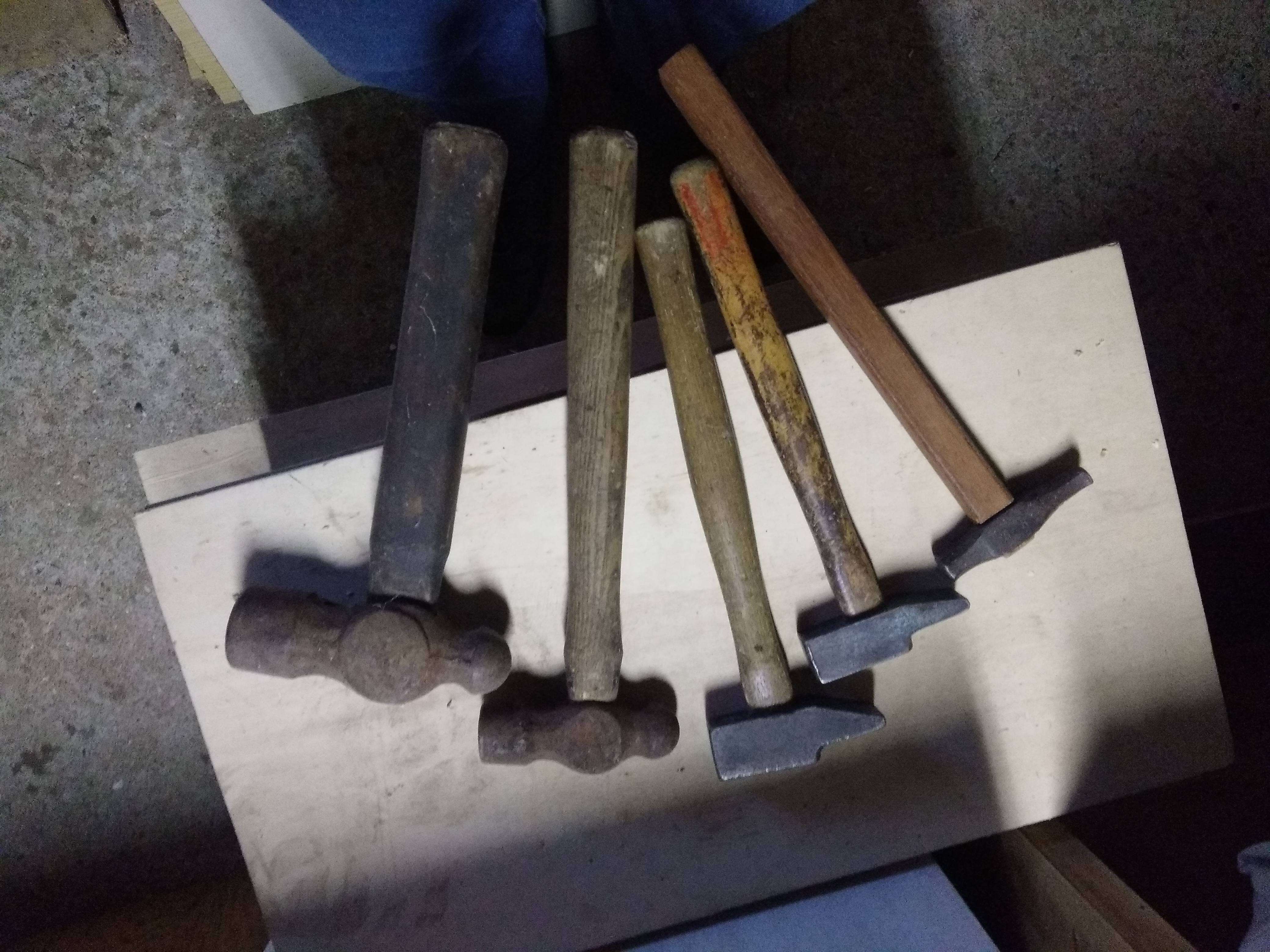

Réflexion faite !
étant donné la façon préconisé par l’archi pour monter les clins c’est a dire le premier environ au niveau de la ligne de flottaison, remonter vers le galbord dans un premier temps puis descendre vers le livet par la suite, au deuxième clin, je vais avoir du mal à riveter à l’avancement.
Donc nouvelle réunion avec moi même et vote à main levée Résultat " vainqueur!!! le Marteau
D’ou 1) quel poids ? Est-ce que 635g ……. Serai bien pour riveter ?
bon cela dit c'est l'hiver mais faut avancer

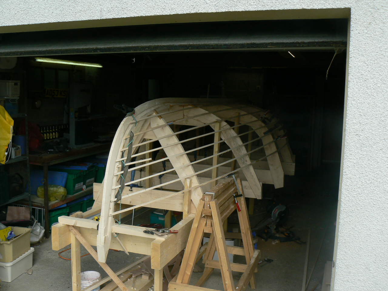

Bon, je vois que la technique de gabarit-échelle est bien maîtrisée
Ôte-moi un doute : tu as bien matérialisé tous tes clins avant de tracer ton premier clin ? Il me parait bien régulier en largeur
J'aurais aimé voir une photo avec toutes les lattes, pour voir si ça "file bien"
- Messages : 3497
J'ai utilisé plusieurs marteaux différents pour riveter mon tiknot.
J'ai pas les poids mais je sors la balance demain.

Bon alors là j’ai besoin d’une explication de texte ! En effet qu’entends tu par « bien matérialisé tous les clins avant de tracer le premier clito a écrit : ↑03 févr. 2019 09:24 Bon, je vois que la technique de gabarit-échelle est bien maîtrisée
Sur la photo on voit l’échelle du clin tribord posé sur le CP et l’échelle du clin bâbord encore en place,
C’est vrai qu’au final le clin est a peu de chose près de 170mm d’un bout à l’autre avec 20mm en haut et en bas pour le recouvrement donc au final il fera environ 150mm visible
J’ai regardé les photos que M. TAD m’a envoyé et je ne voit pas de grosses différence entre les clins du moins au abord de l’étrave.
Part ailleurs en fouillant sur le net j’ai trouvé une école qui à fait le même bateau sauf qu’ils l’on rallongé de 2’ et qu’ils on fait le fond en petites lattes et les six clins supérieur à clins
Là non plus je ne vois pas de grosse différence sur la largeur des clins au abord de l’étrave et près du tableau.
Alors que dois-je faire ?

Petit aperçu des marteaux de l'atelier.
De droite à gauche
180 g, 249 g, 347 g, 482 g, 1026 g
J'aime bien le tout petit, il est facile à manier mais est parfois trop léger.
à près de 500g ça fait déjà un beau bébé.
Mais il faut adapter à la tête du rivet et à la main du riveteur.
De droite à gauche
Je parlais de cette étape-là :
où tu notes sur les couples l'emplacement de chaque futur clin.
C'est peut-être moins vrai pour ta coque, mais sur la mienne les clins étaient plus larges au milieu qu'au extrémités. Alors peut-être que en le faisant au fur à mesure c'est possible aussi, mais j'avais préféré faire filer les lattes avant pour être sûr que les clins donnent de belles courbes quel que soit l'angle de vue.
- Capitaine de Ponton
- Messages : 1393
AH Oui OK `Tu as raison
Mais ! Comme M.Tad recommande de commencer par le clin central puis de remonter vers le galbord et ensuite de descendre vers le livet, je pensais le poser tout seul, car sur le plan je peux en déterminer la position exacte par rapport à la ligne de flottaison et en suite je ferais la division en part +ou- égales de cet espace entre le galbord et mon clin de façon esthétique du moins j'espère . Et idem pour le livet.
Voili voilà mais le doute était fondé. Ainsi le doute ne t’habite plus !!!!
Autrement, la différence de largeur de clins au milieu de ton joli bateau était sûrement du à sa forme aux deux bouts pointus. Enfin je pense
- Messages : 1393
donc autour de 482 500 g serait bien pour toi?pilotedebord a écrit : ↑04 févr. 2019 20:43 etit aperçu des marteaux de l'atelier.
De droite à gauche
OK Merci
