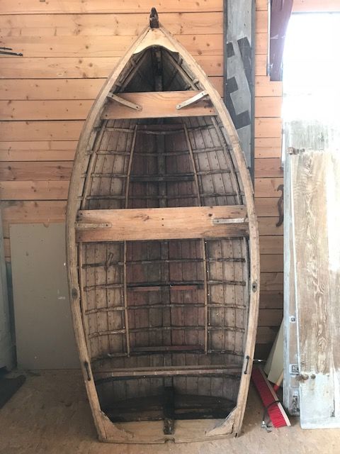

Voila, je viens de récupérer un joli canot de 2,40m qui me plaît bien. Il est beau de loin, mais il est loin d'être beau et ne demande qu'à retrouver une nouvelle jeunesse.
Les points négatifs :
- Plus aucune membrure n'est entière. Ou plutôt ce sont des demi-membrures.
- La quille est un peu molle par endroit
- L'étrave aussi est restée à l'humidité.
Les points positifs :
- Le tout semble étonnamment rigide : le tableau et les bancs sont costauds
- Les bordés en acajou sont nickels, à l'exception de trois qui sont fendus sous la ligne de flottaison
- Il est très chouette
Alors je me pose des tas de questions : peut-on poser de nouvelles membrures dans les anciens trous de rivets ?
Peut-on changer la quille sans tout démonter ? Pareil pour l'étrave ? Est-ce un chantier très compliqué pour quelqu'un qui comme moi travaille souvent le bois ?
J'ai besoin de vos lumières !

La seule partie qui est délicate, c'est la charpente axiale; tout est vraiment à changer ou est-il possible de faire des reprises collées?
Pour les membrures, ce qu'il y a de bien avec les bateaux à clins, c'est qu'on peut tout démonter sans remettre en cause l'intégrité de la coque. il faudra malgré tout faire trois couples gabarits pour maintenir la coque dans sa forme originelle, puis libérer les courbes, les bancs, les lisses de bancs, les lisses de plancher avant de s'attaquer aux membrures proprement dites. Elles peuvent toutes être retirées d'un coup si la coque est bien immobilisée et oui, on peut réutiliser les trous des anciens rivets.

La charpente axiale est bonne à l’interieur. C’est la quille qui a l’air un peu faible
Il faut que je fasse un croquis pour expliquer
Si je ne m’abuse, cette pièce est en T. Est ce une seule et même pièce ?
L’etrave Est bonne je pense
Re: Que faire sur mon canot ?
La pièce en T est normalement en deux parties : la quille en bas et la contre-quille au dessus.
- Messages : 3276
Si elle est en deux parties, on peut espérer changer la quille elle-même.
Il faut quand même vérifier que les varangues sont bien solidaires des galbords (1er bordé) avant de retirer les boulons de quille.
Si la quille est d'une seule pièce, même chose sauf qu'on scie/rabote jusqu'à trouver du bois sain, puis on fait un assemblage collé avec une pièce rapportée.

Et ça tient, une pièce rapportée qui est quand même soumise à de fortes contraintes ? je pense surtout au transport, à l'échouage, etc ... D'autre part, je n'ai pas vu de vis sur la contre-quille. A moins qu'elles se trouvent sous les varangues ?

Je viens de voir qu'en effet il y a une vis qui lie la quille à la fausse quille sous chaque jonction de demi-membrure. C'est d'ailleurs étonnant qu'aucune membrure n'aille d'un liston à l'autre ...
Voilà une photo. Plus tard, il faudra que je me procure des membrures en acacia et que je fabrique une étuve, que j'extraie toutes les pointes après avoir bâti un chantier autour du canot, et que je trouve un camarade pour m'aider à riveter les centaines de trous, etc ... Il va pas être dans l'eau la semaine prochaine, ce bout de bois ...

Voilà l'état général des membrures. Seules les quatre membrures à l'avant du bateau sont encore intègres. Toutes les autres sont cassées et surtout pourries. On dit que l'acacia est imputrescible alors celles-ci sont-elles en fresne ? Elles font 25mm x 6mm.
Est-ce qu'on peut acheter des fagots de membrures et où ? Je me vois mal en débiter moi-même, quoique ...
