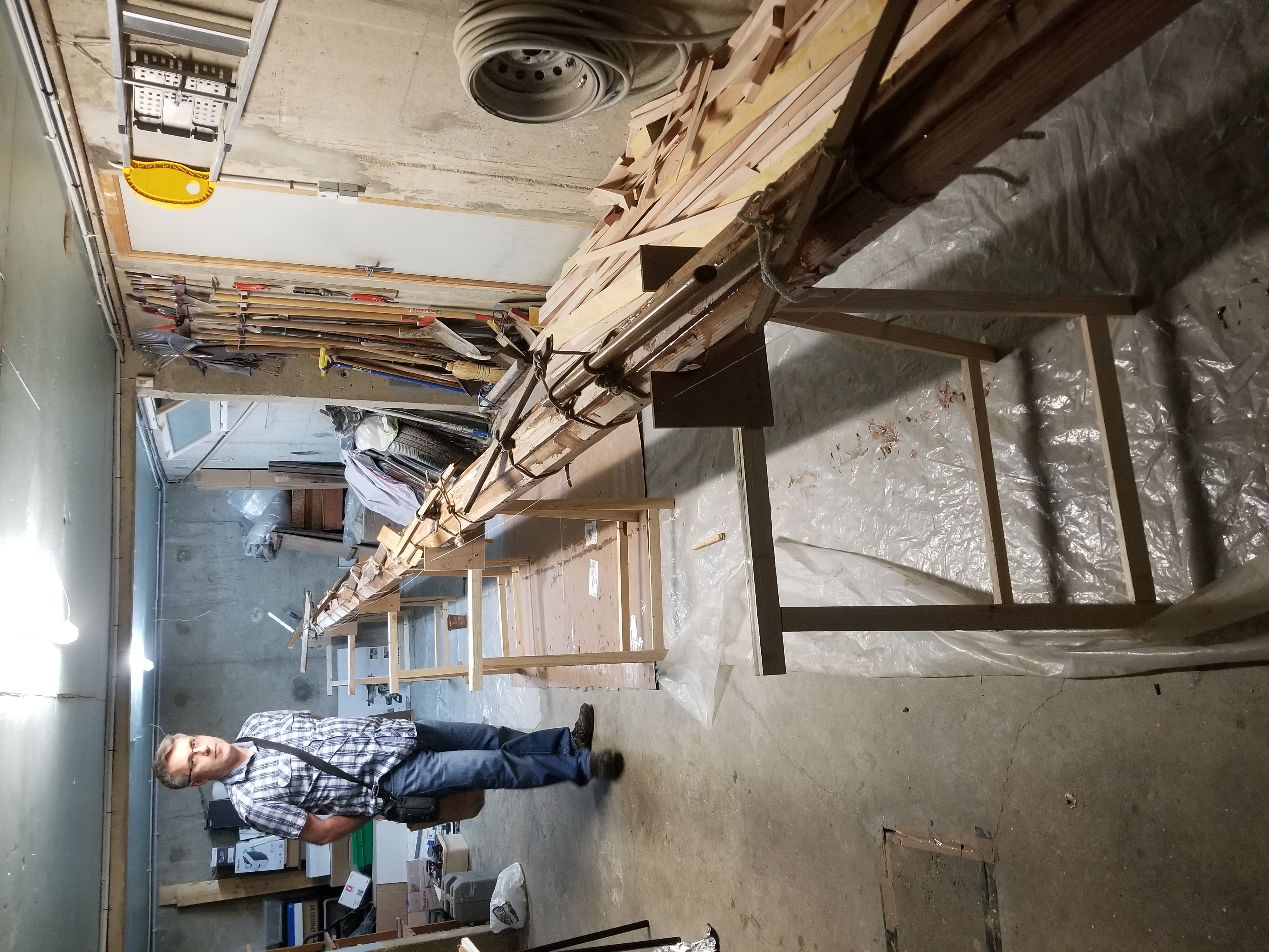

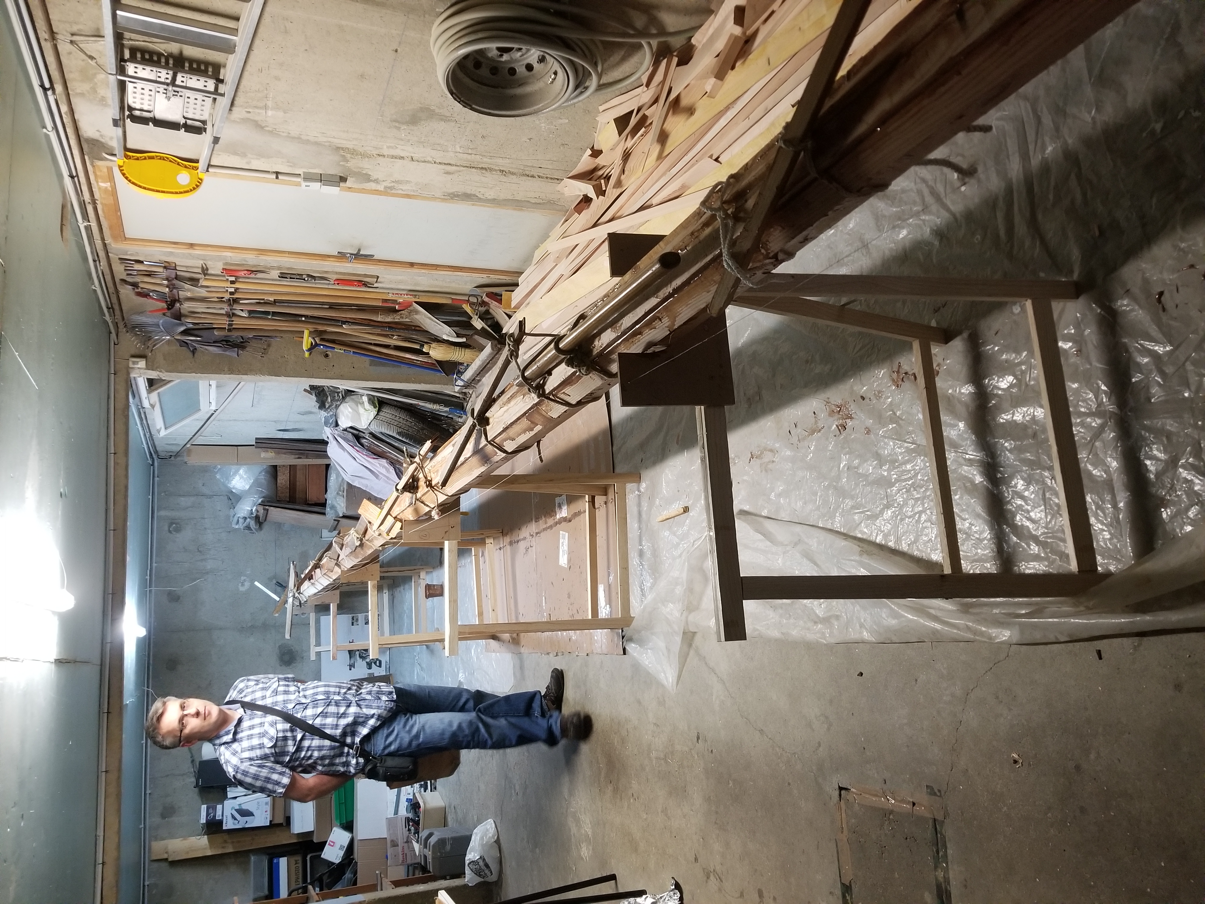

Tu sais, ce type quand il bosse dans sa grotte il est assez antisocial !
Et même parfois il perd son sang froid

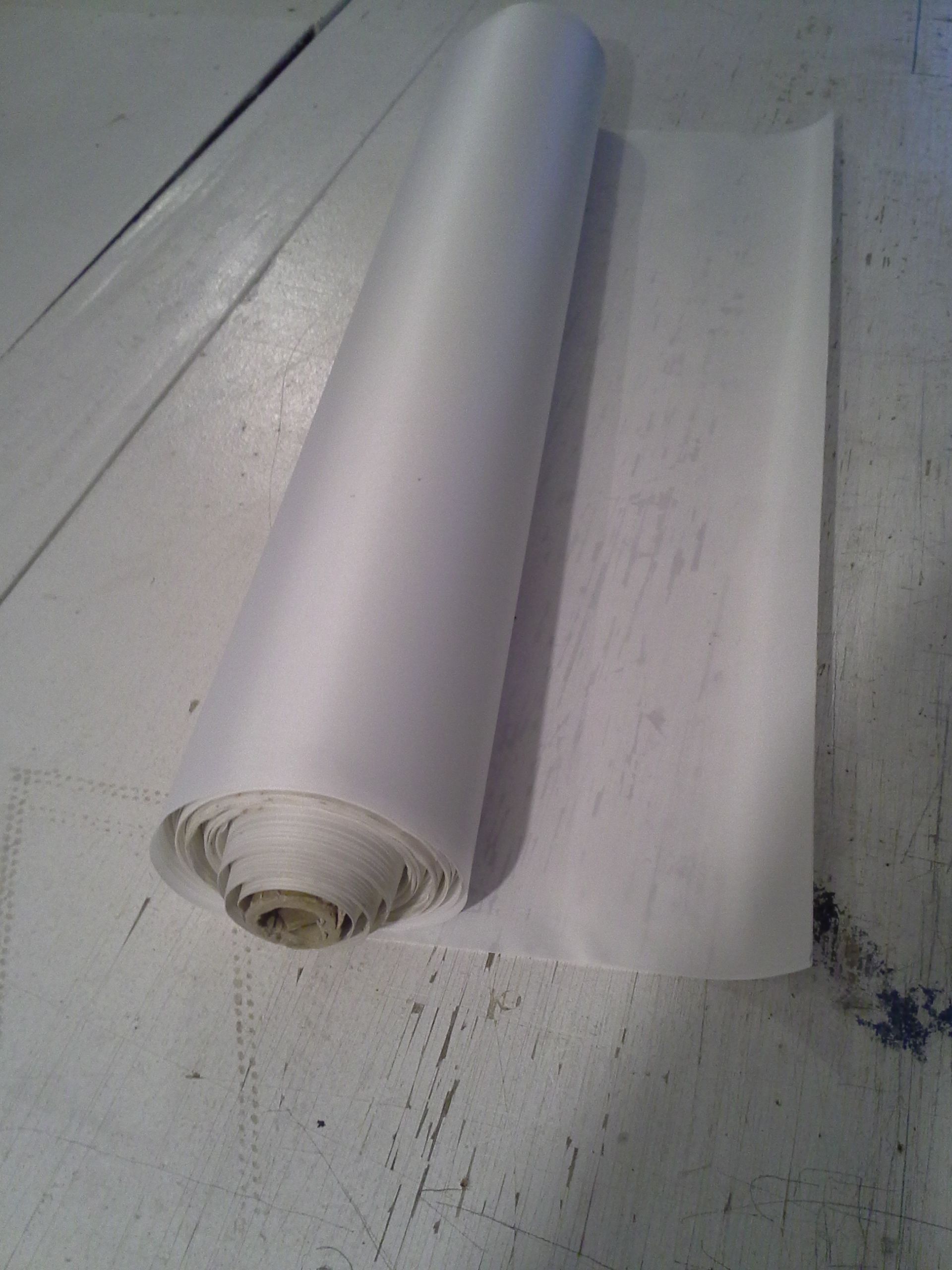

En catimini j'ai quand même réussi à faire une photo de ta future voile :
- Messages : 3495

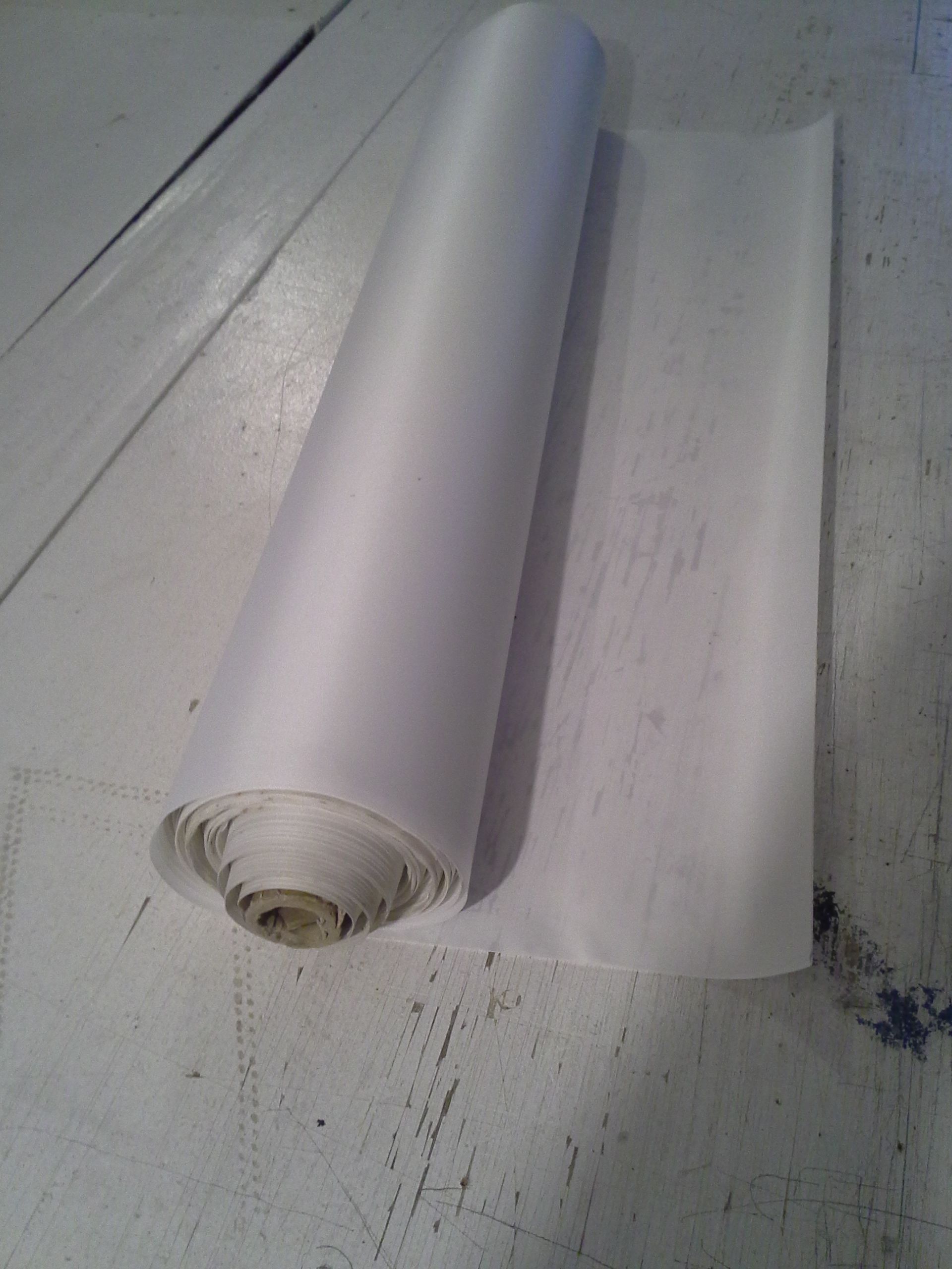

Au moins il n'a pas rien fait.
Déjà il a commencé à dérouler le rouleau livré. C'est un bon début.

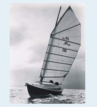

tubes d' alu , mais c' est assez flexible ?
C'est raide comme la justice ! Et c'est ce que je recherche. Il faut encore patienter, tu comprendras quand la voile sera hissée haut et gonflée par le vent. Ah, j'en frémis d'avance

Ca se gonfle, une voile de jonque?
J'avais toujours eu l'impression que ça restait presque aussi plat qu'une plaque de tôle.

sûrement que je suis ignare en matière de voiles et je suppose que tu t'es documenté, mais des tubes d'alu ne risquent-ils pas de déchirer le tissus en cas de vent fort

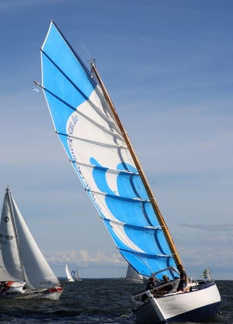

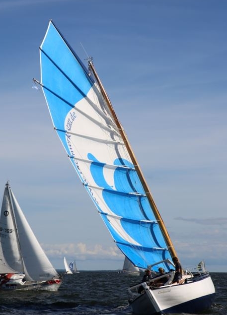

bah moi je pensais que les lattes donnaient du creux , comme sur une GV lattée ; mais si c' est raide, quand tu change d' amure ... ? enfin je pense aussi que tu t es bien documenté ; je n' ai pas de doutes , plutôt des questions
je n' avais jamais bien regardé ces voiles, les lattes on l' air en effet droites ; qu' en est il des théories de la voile : creux, écoulement , flux etc... ?
sur la photo2 la voile a un beau creux, on dirait que c' est dû non pas à la courbure des lattes , mais à la coupe de la voile, on dirait que les goussets ne sont pas dans le plan de la voile , ce qui autorise la déformation?
ça sera le travail du voilier , beau défi !
Pfu, quel boulot de coller un mât de presque 10m, et quel stress !
Surtout quand je me suis aperçu que j'allais manquer de charge pour l'époxy
Heureusement mon frangin passait par là et je l'ai expédié chez moi chercher mon seau neuf de charge...
Bon, au final à 2 on a réussi à coller tous les bouts en 2h20, soit le temps du "pot life" . Je me sens mieux depuis que c'est fini !
