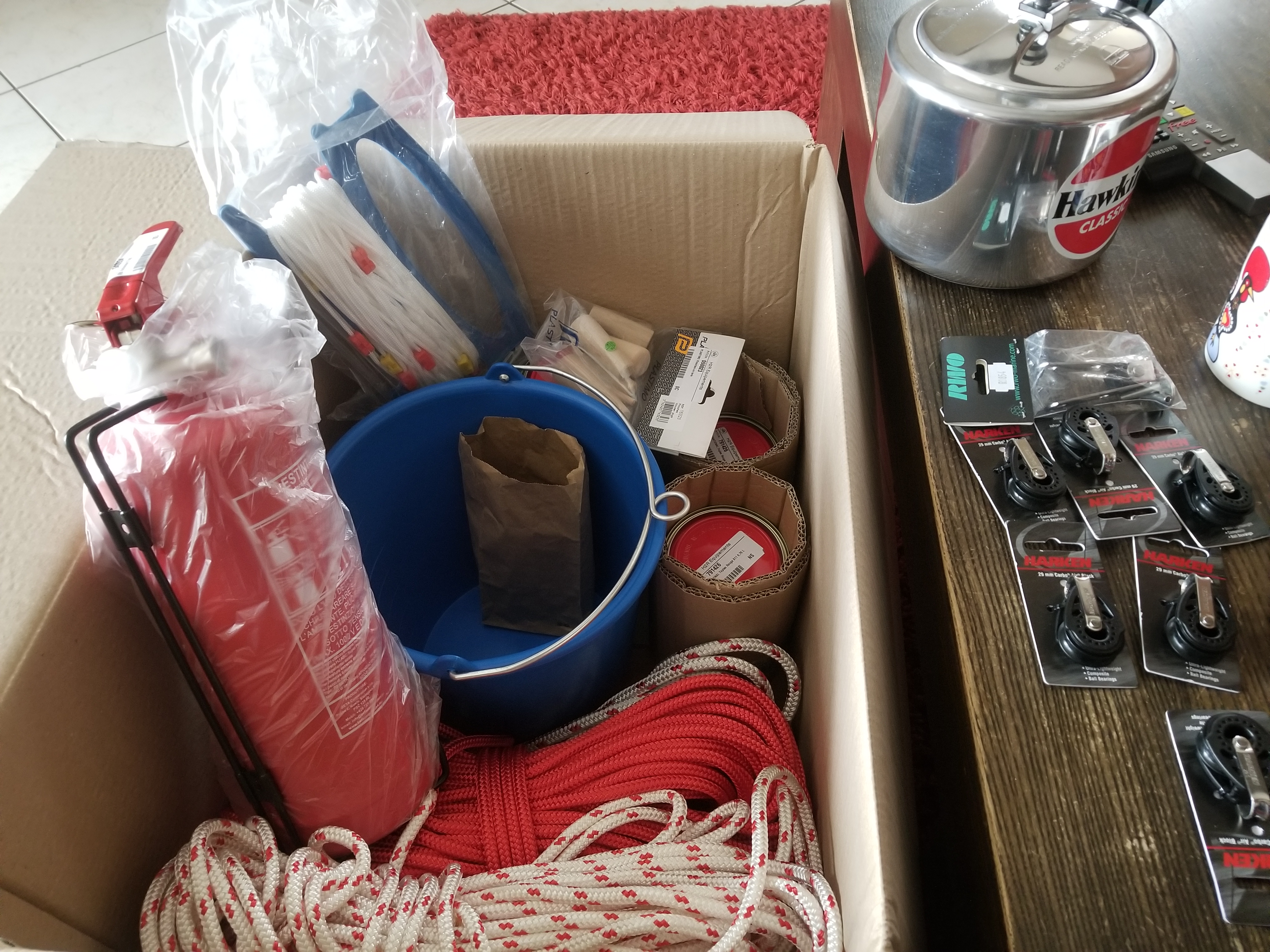

Le boulot n'a pas pu avancé pendant les vacances scolaires mais ça va reprendre ce week-end.
Au menu, découpe et pose des hublots, plus pose d'accastillage.
Et je commence à recevoir les cartons des commandes onéreuses de fin de chantier, c'est bon signe ! Bien sûr je n'ai pas oublié qu'il me manque un mât, et si tout va bien je m'y attelle le week-end suivant

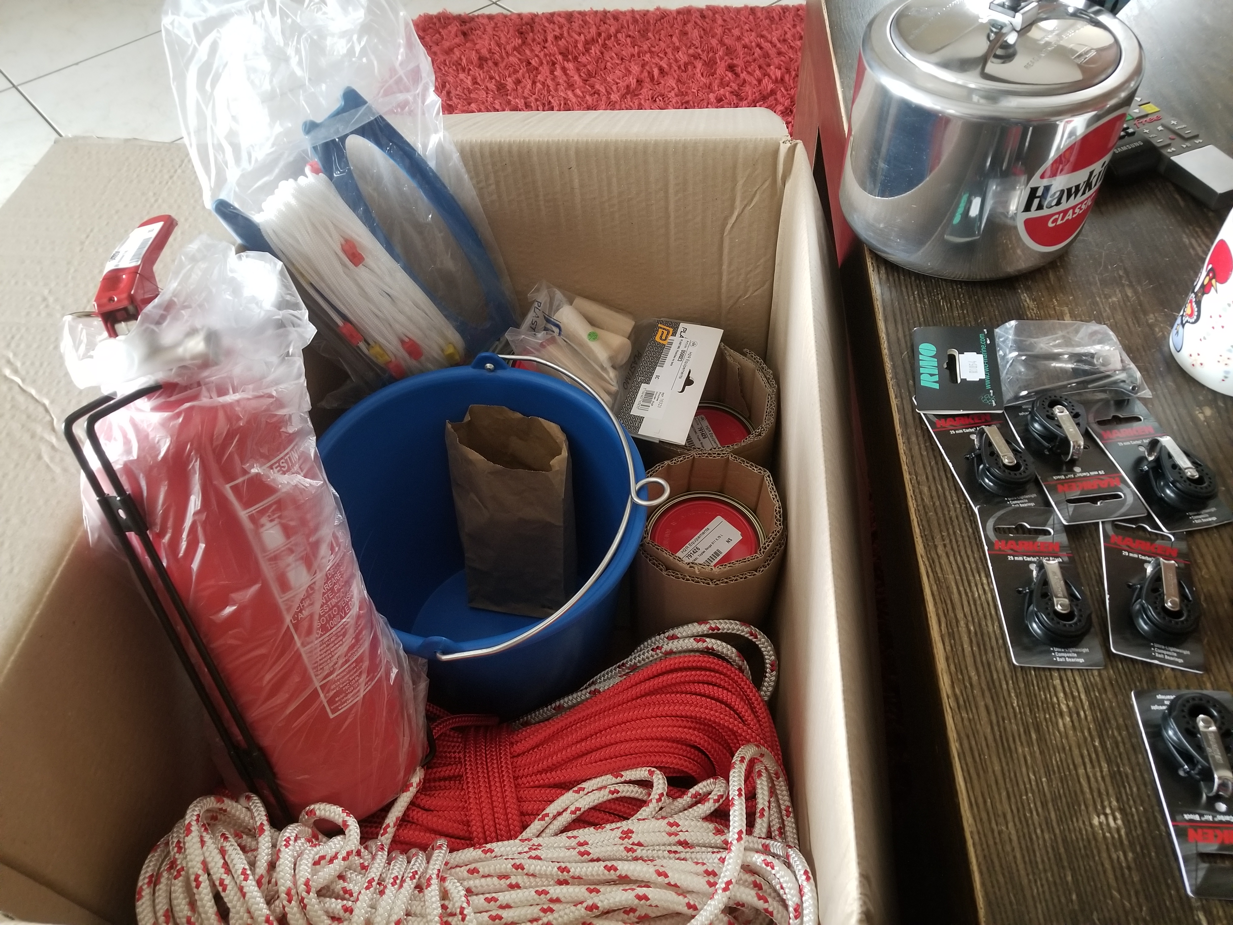

Tu as commandé tes écoutes par correspondance ? Tu connaissais les longueurs exactes ?
- Messages : 3251
Je vois qu'ils t'ont fourgué une zapette de télé en guise de gps Fais attention quand même avec les commandes en ligne.
Comme c'est moi qui ai fait le plan de voilure, j'ai pu mesuré sur le plan. La méthode de calcul est bien décrite dans la bible des junkies, Practical Junk Rig.
Non, c'est bien la zapette du home cinéma que j'installe au deuxième pont. J'ai plus de mal à trouver un fournisseur de fibre internet qui va jusqu'à la bouée de mouillage. Qui pourrait se trouver du côté de Kerners si tout va bien
je vois que tu as bien prévu (le truc bleu) les moyens d' évacuation de l' eau / assèchement
et pouliage harken, quand même ... on ne se refuse rien !

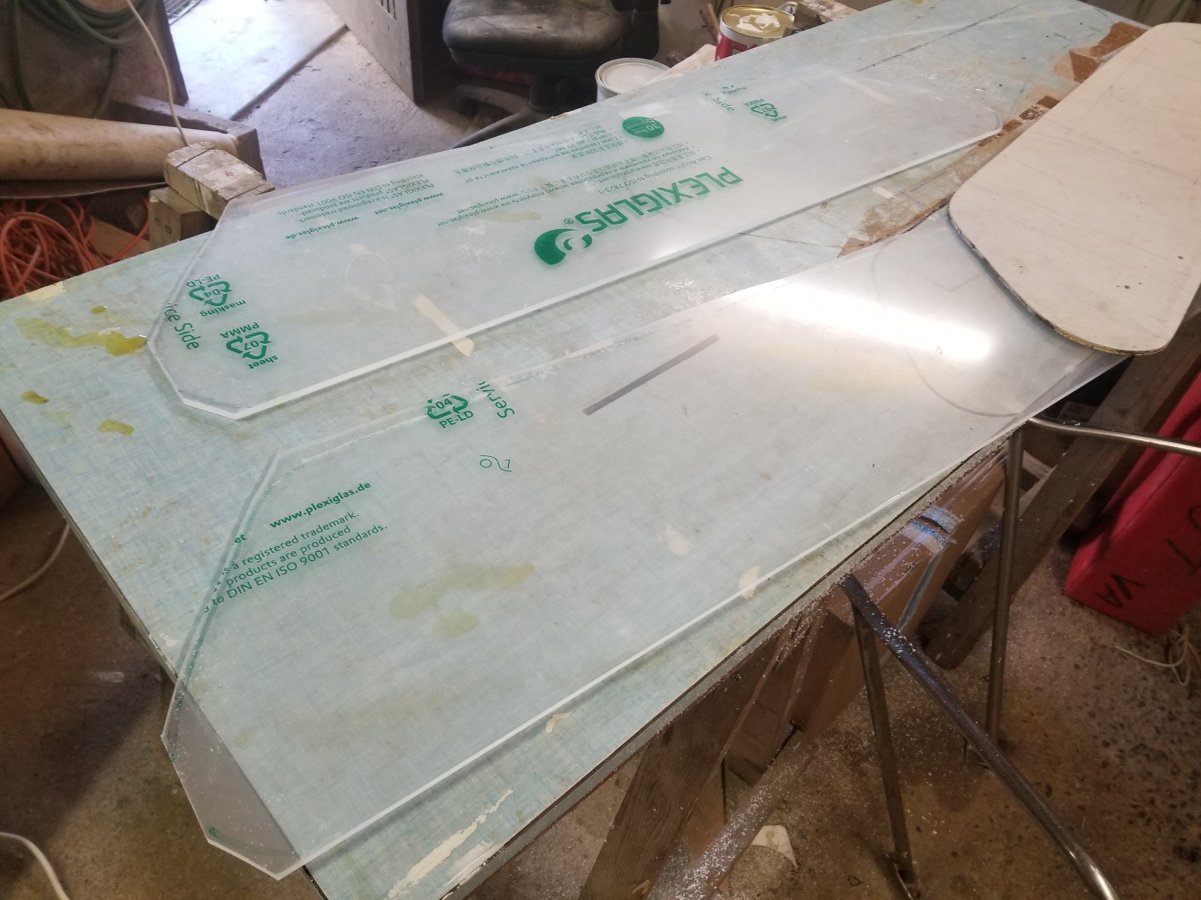

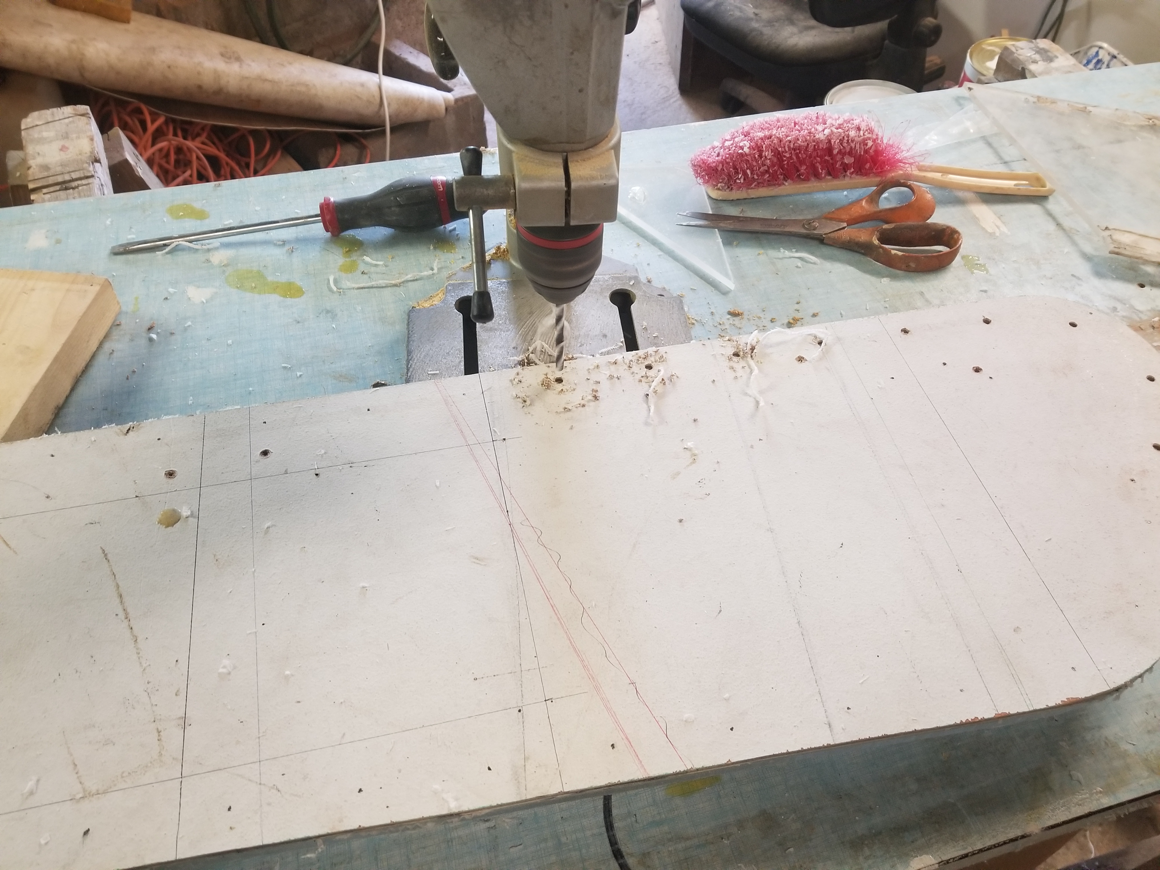

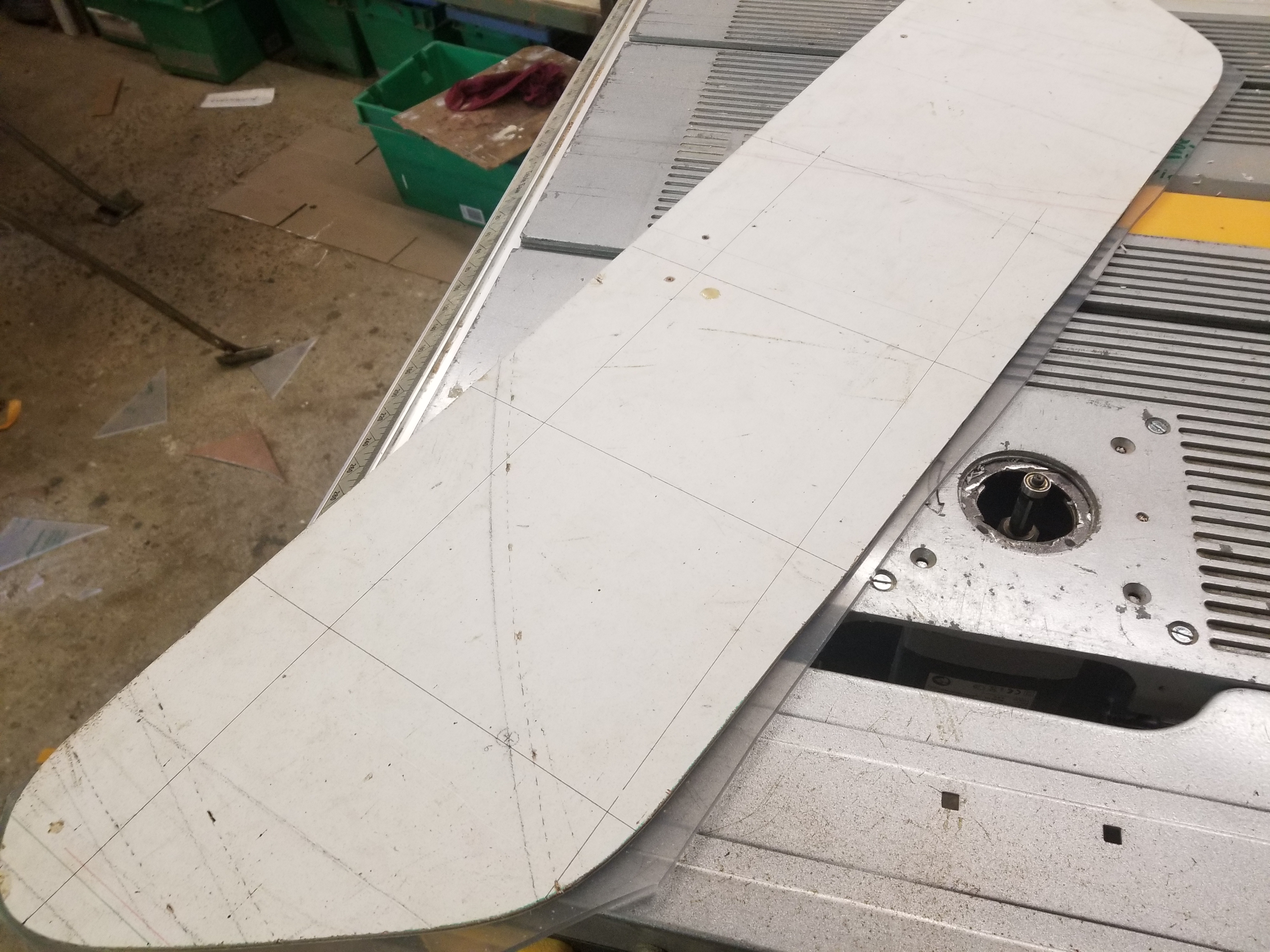

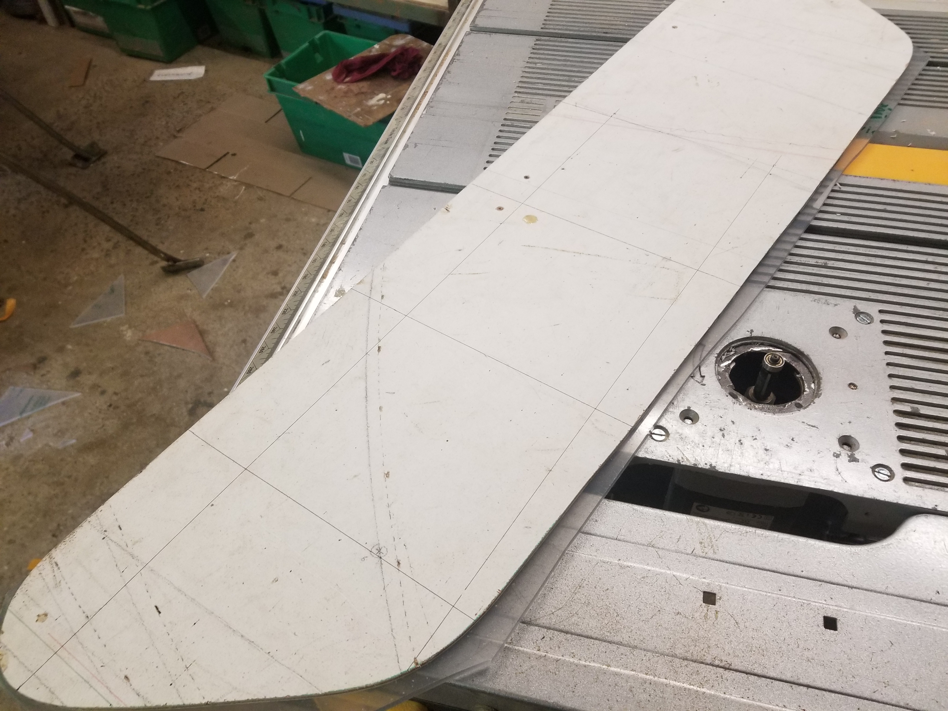

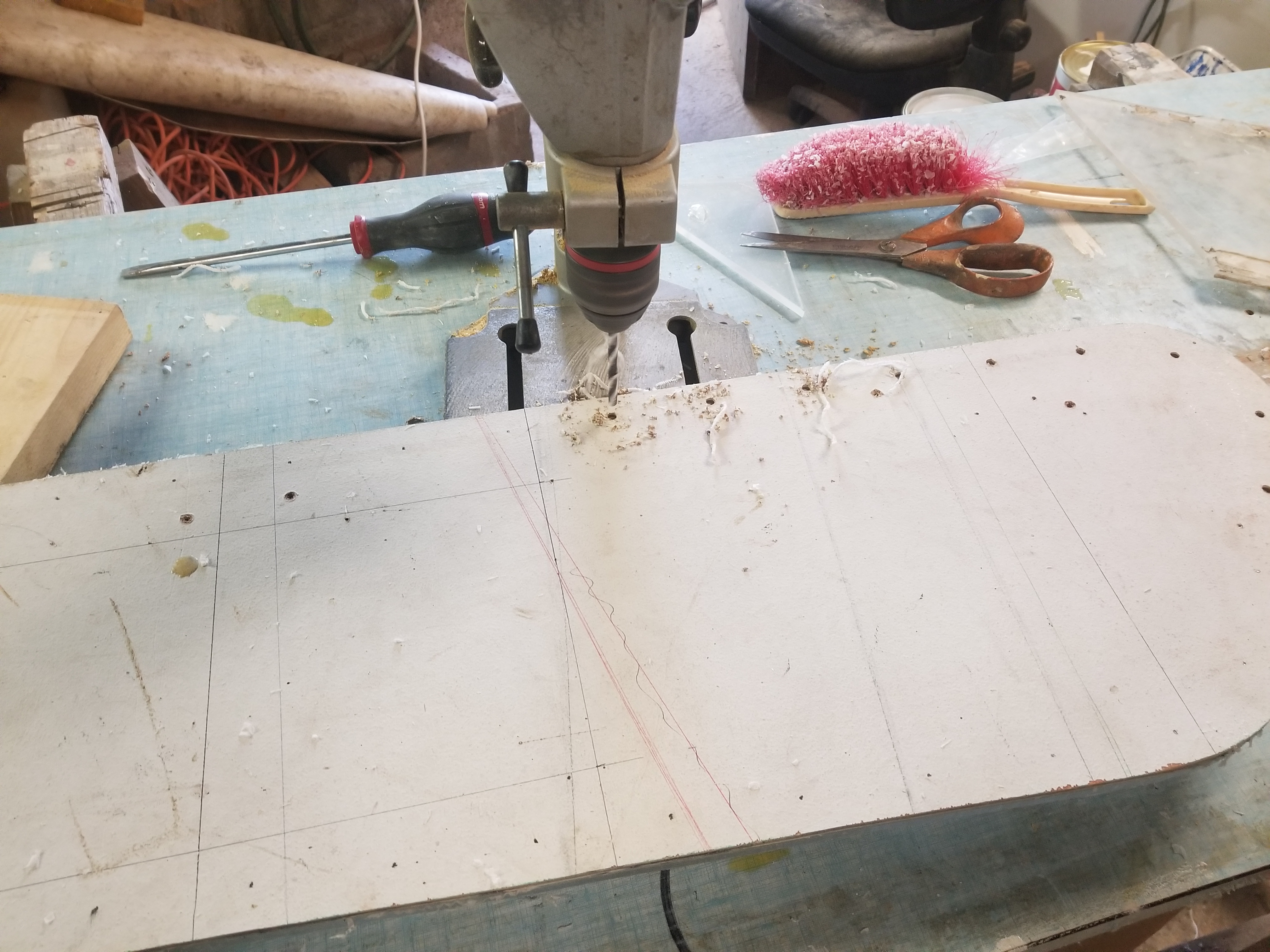

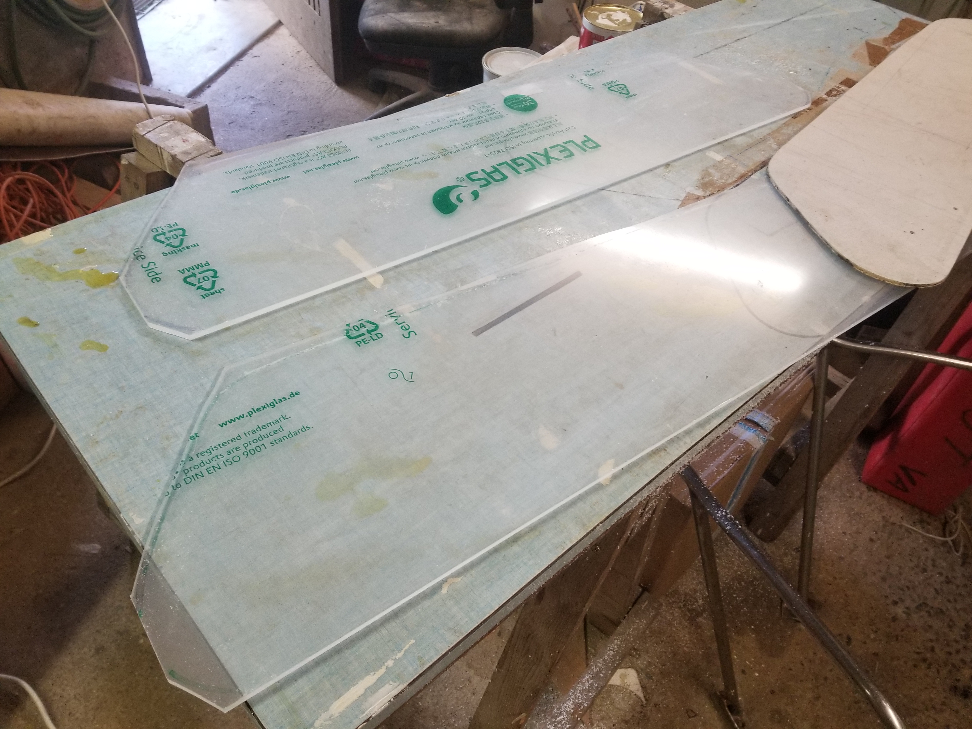

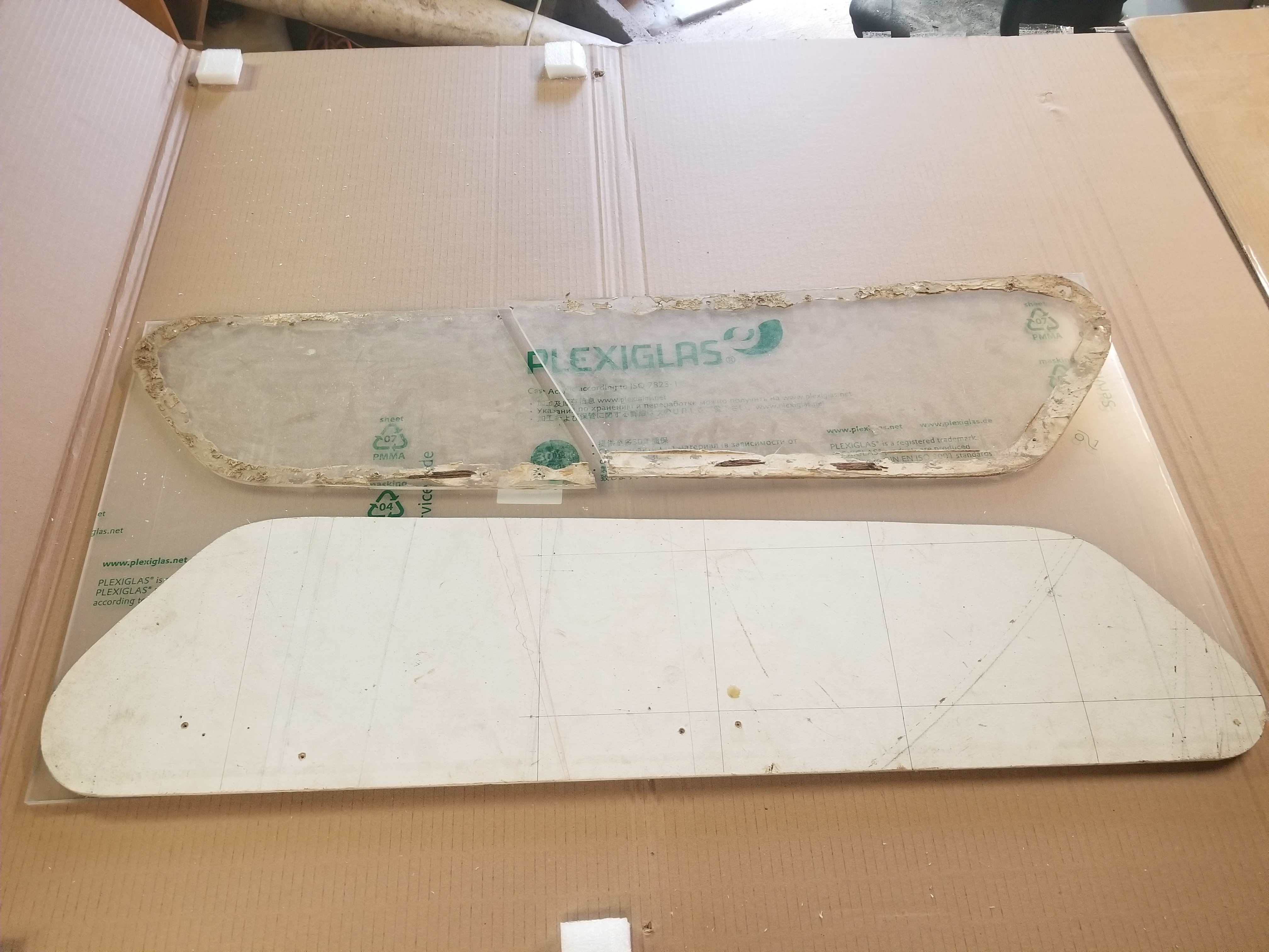

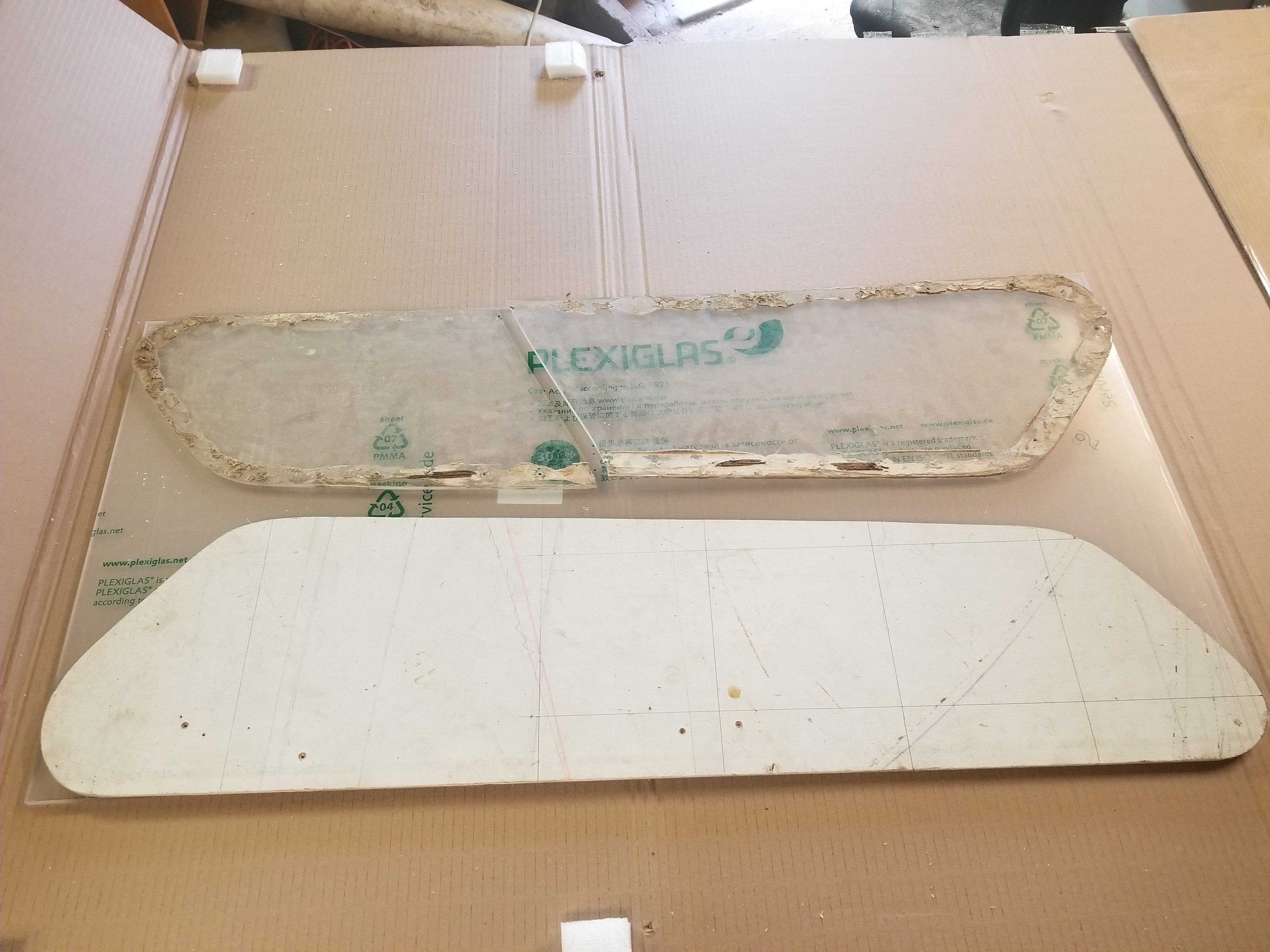

Ce week-end , atelier hublots !
Première étape, faire un gabarit à partir des morceaux de hublot qui restaient. Ensuite, découpe grossière à la scie sauteuse Il ne reste plus qu'à coller le gabarit au scotch double face sur le plexi, et à passer le tout à la fraise à copier Puis perçage , mèche métal vitesse lente, diamètre 1mm supérieur au diamètre des vis Un dernier passage sur la defonceuse pour un petit chanfrein et c'est prêt à poser !
La pose du gabarit sur le plexi, doit aussi avoir l'avantage d'éviter que les outils n'abîme le plexi ?

Joli boulot.
Pour mon Bénéteau tout polyester, je m'étais contenté de l'étape scie sauteuse pour la découpe des hublots, à vitesse très lente pour éviter que la lame ne chauffe trop. Ca l'a fait pas trop mal, mais la finition est sans doute bien moins belle que la tienne.

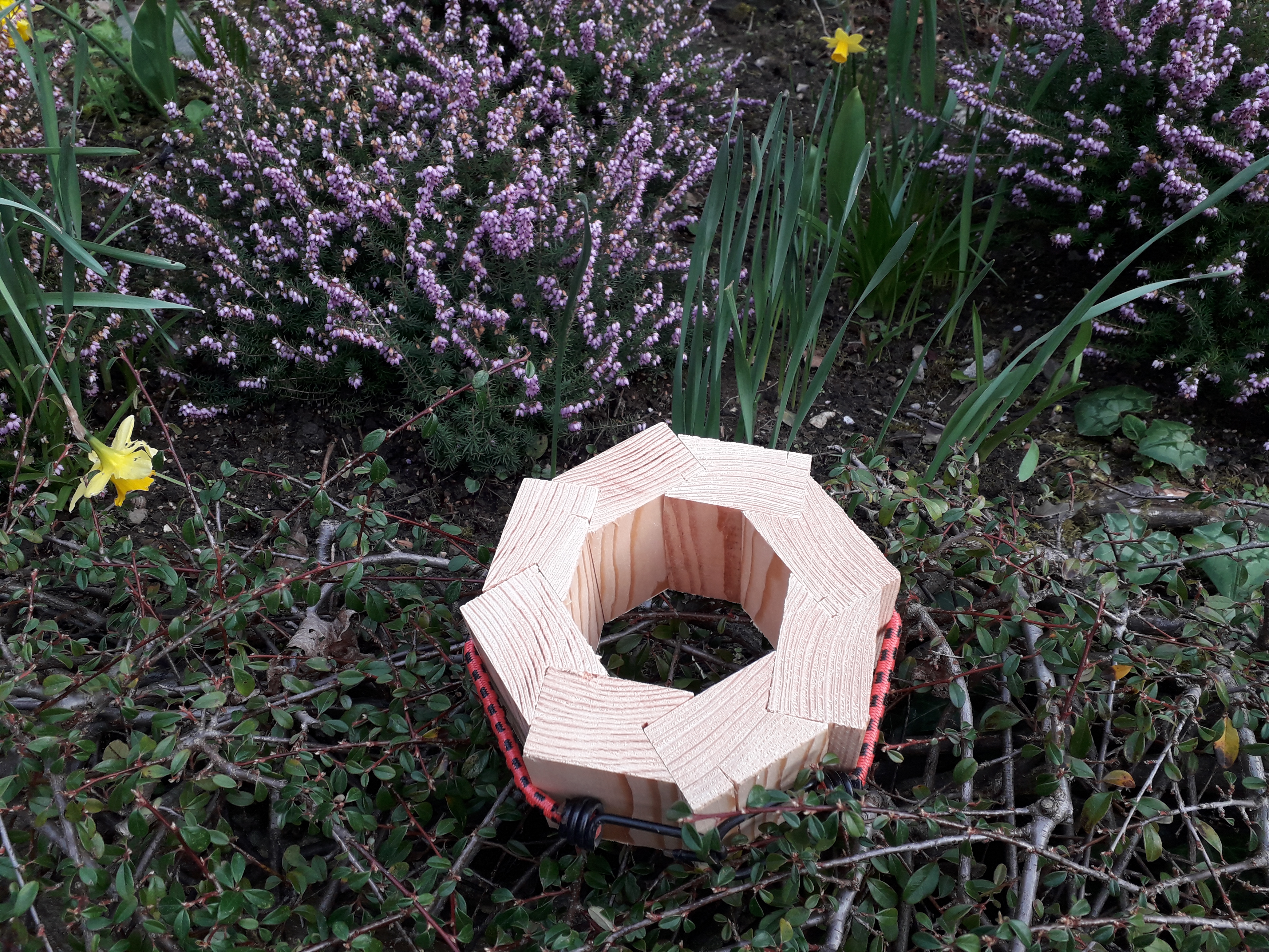

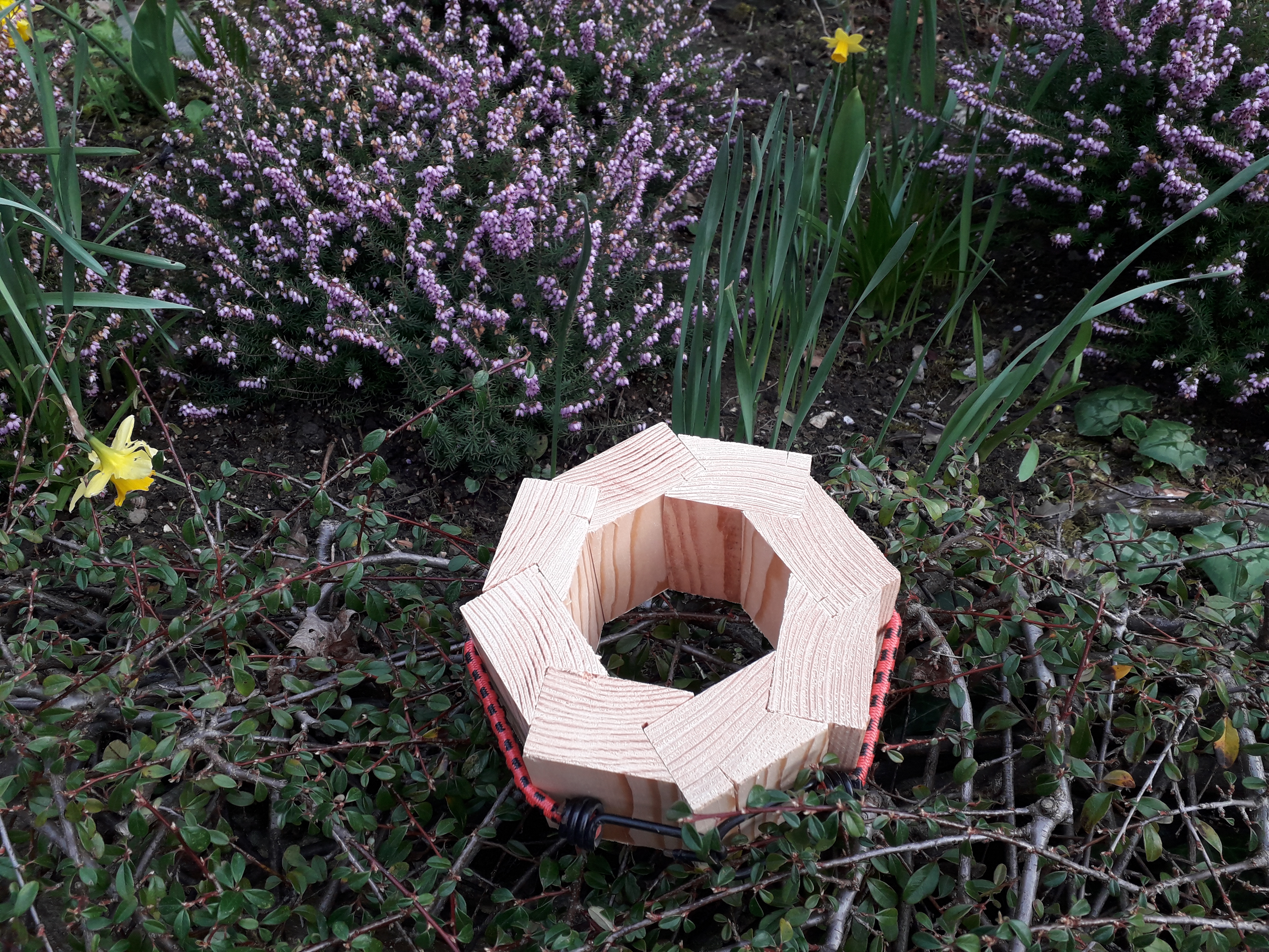

Je fais encore une centaine de rondelles comme ça, je les colle bout à bout et j'aurai un mât
