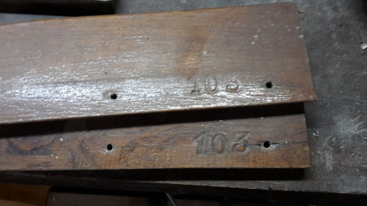

J'adore le numéro de série gravé sur chaque pièce

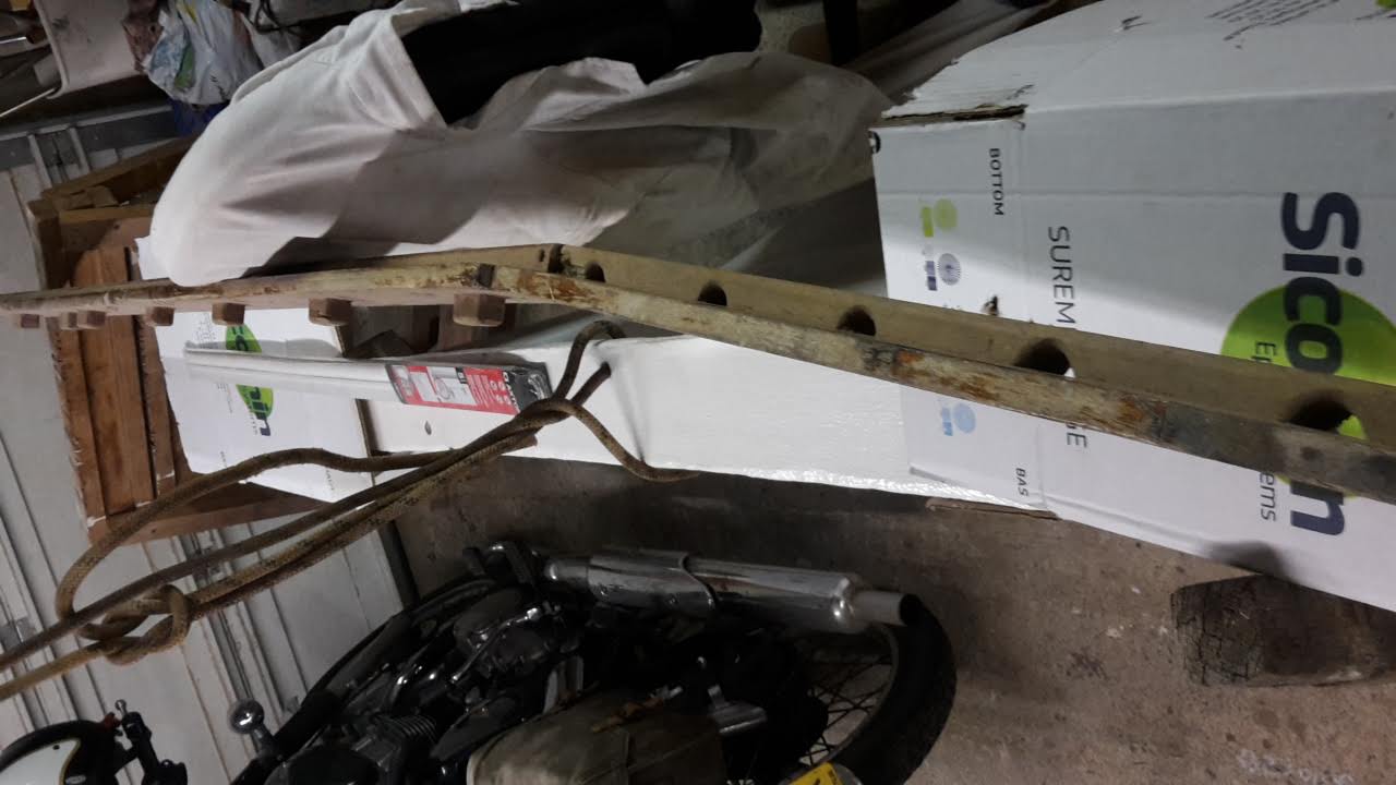

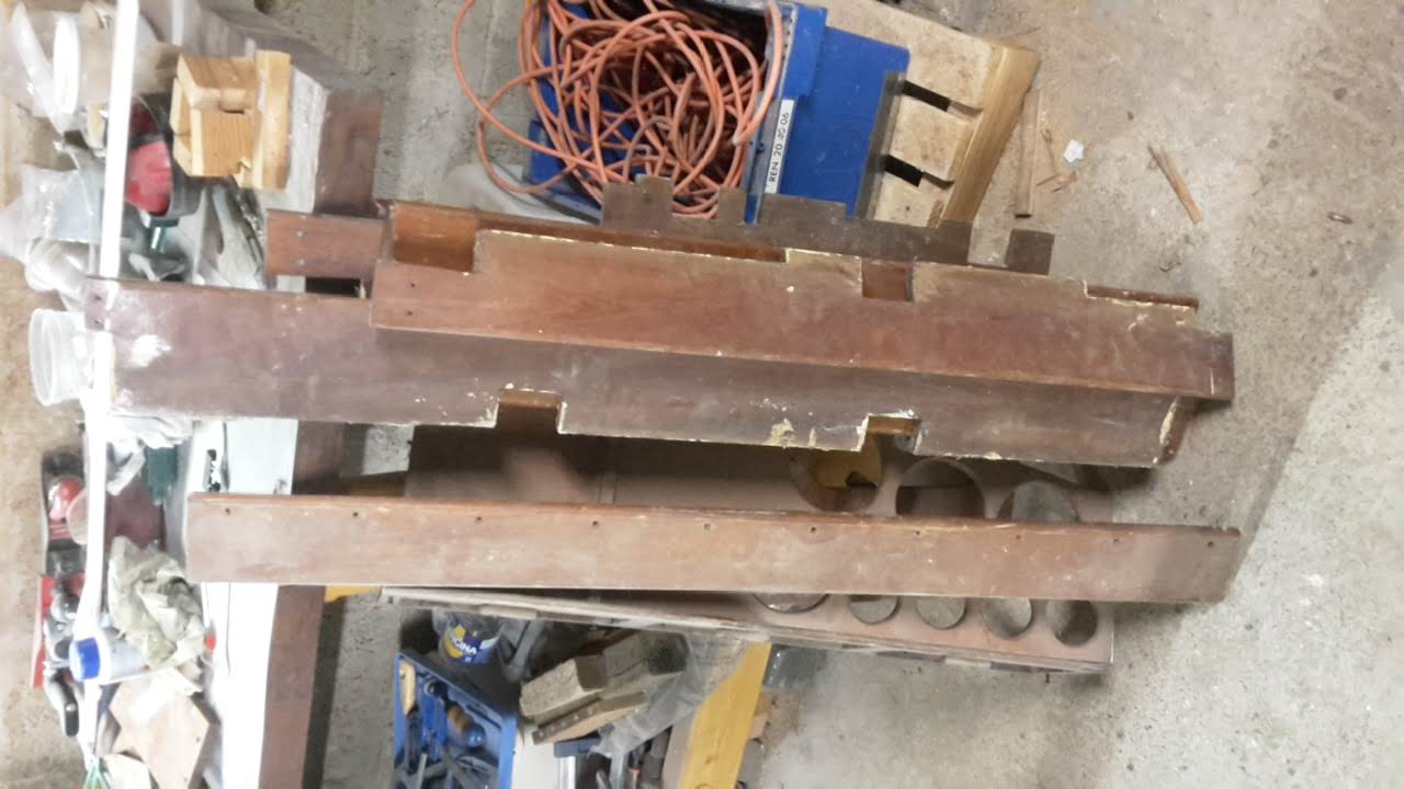

La plus longue pièce est le bord des deux couchettes tribord. Les petits trous sont pour le trans-filage de la couchette arrière, en toile à l'origine. À moins que vous me persuadiez du contraire, je vais la refaire avec une planche de contreplaqué et une mousse, comme à l'avant.
Je me demande à quoi servent tous les petits rectangles de bois au niveau de la couchette avant, côté "couloir" ? On ne peut rien y accrocher
Les chantiers font plein de découpes (petits ronds) dans le cp, pour l'aération de la mousse.
Mais tu le savais...

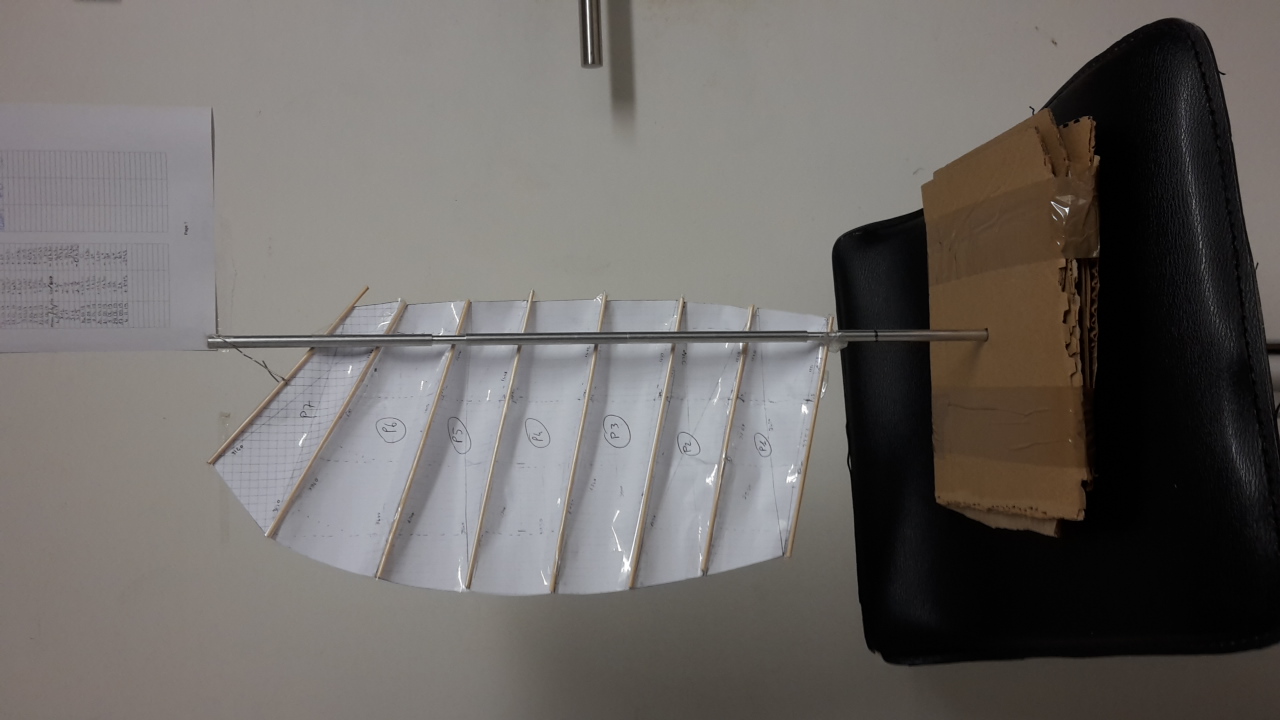

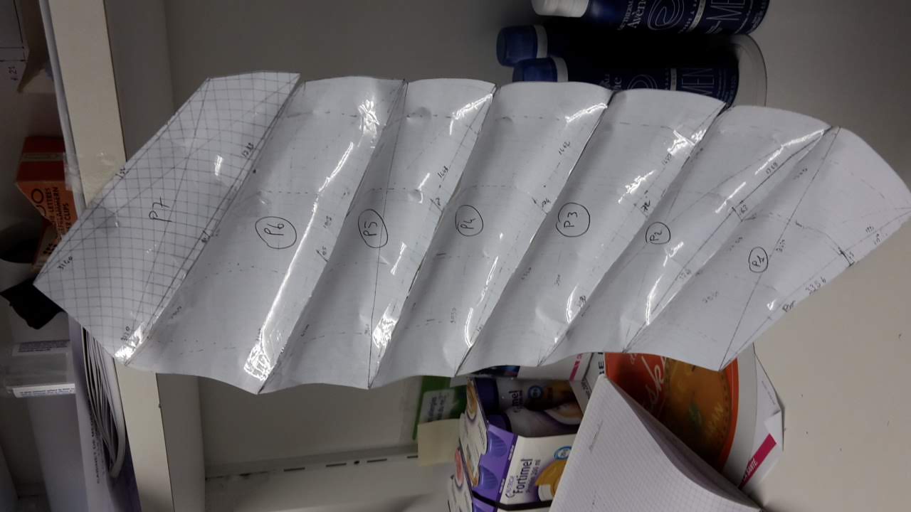

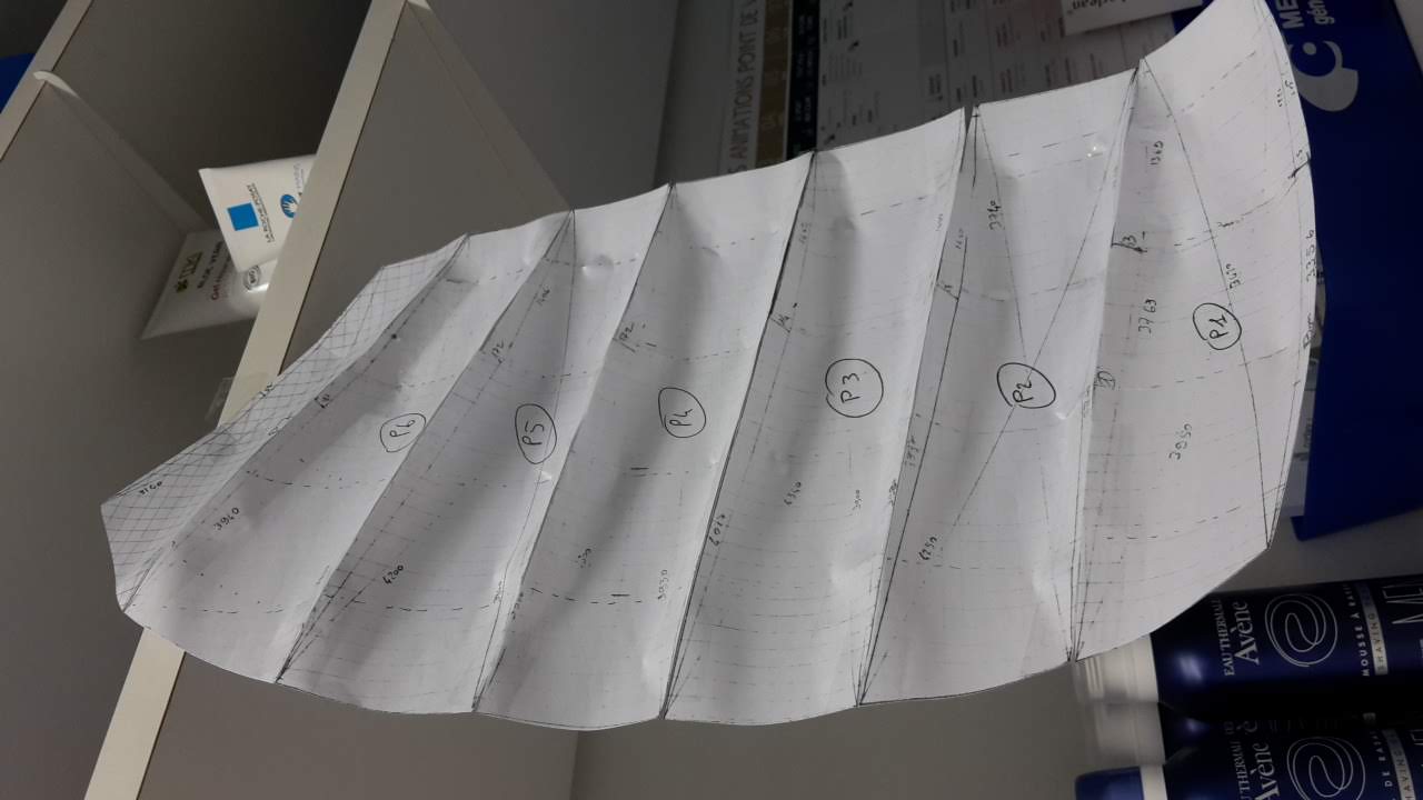

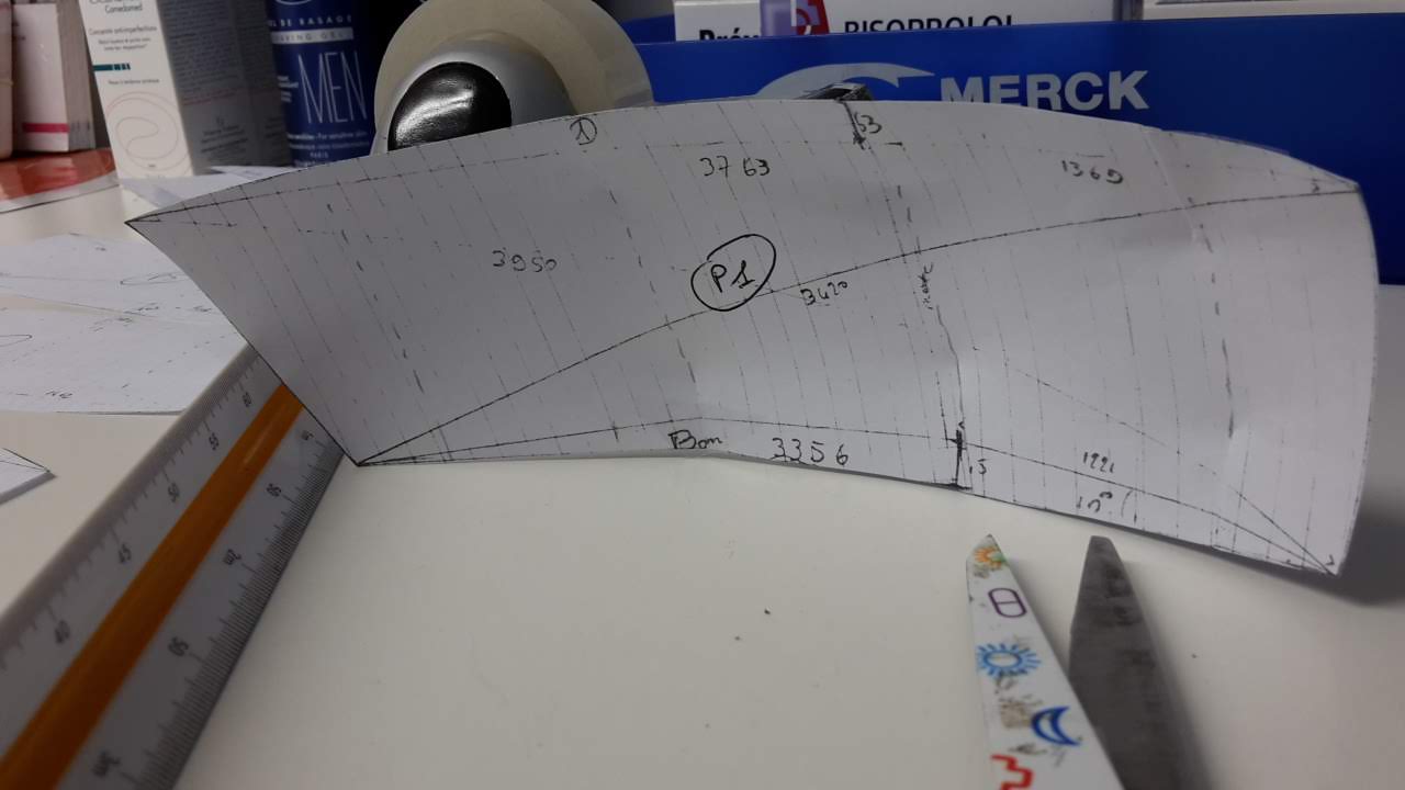

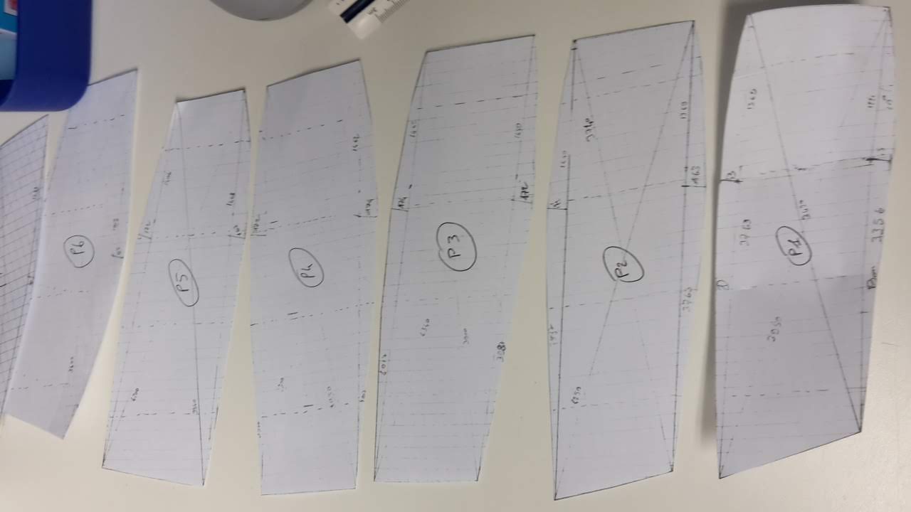

Je prépare le travail pour Padelis, le fou qui s'est proposé pour coudre ma voile

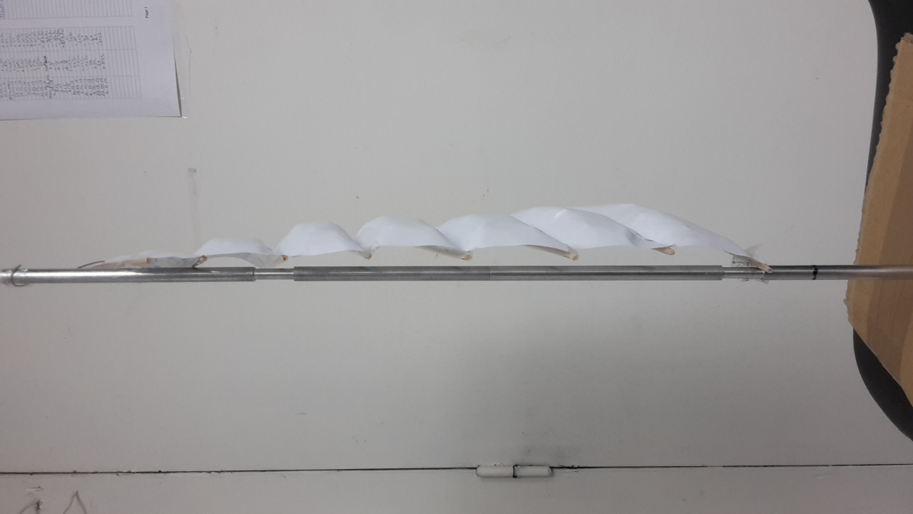

La voile est composée de 7 panneaux, eux même formés de 5 laizes (si le tissu fait bien 90cm de large) Les laizes sont forcées pour obtenir du creux Et les panneaux sont ensuite cousus entre eux Entre chaque panneau il y a une latte rigide genre tube alu de 35mm de diamètre, enfilée dans un fourreau de latte.
Bon évidement, ça rendra mieux en vrai que sur une voile en papier au 1/20e , mais ça permet de vérifier que mes dessins ne sont pas complètement faux
- Messages : 3275

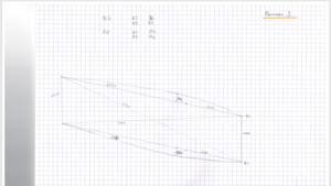

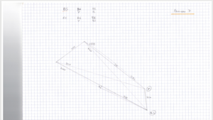

Tu as gardé le même pourcentage de creux pour tous les panneaux?
8% pour les 5 du bas, 6% pour les 2 d'en haut, à 37% du guindant.
- Messages : 3275
C'est pas un peu beaucoup pour les deux du haut? Après tout, ils sont censés être utilisés par vent fort et le Primaat doit être assez gîtard.
Je ne pense pas, le creux est calculé suivant une ligne horizontale dans la feuille de calcul que j'utilise, donc pour les panneaux les plus inclinés (en haut) le creux est plus limité.

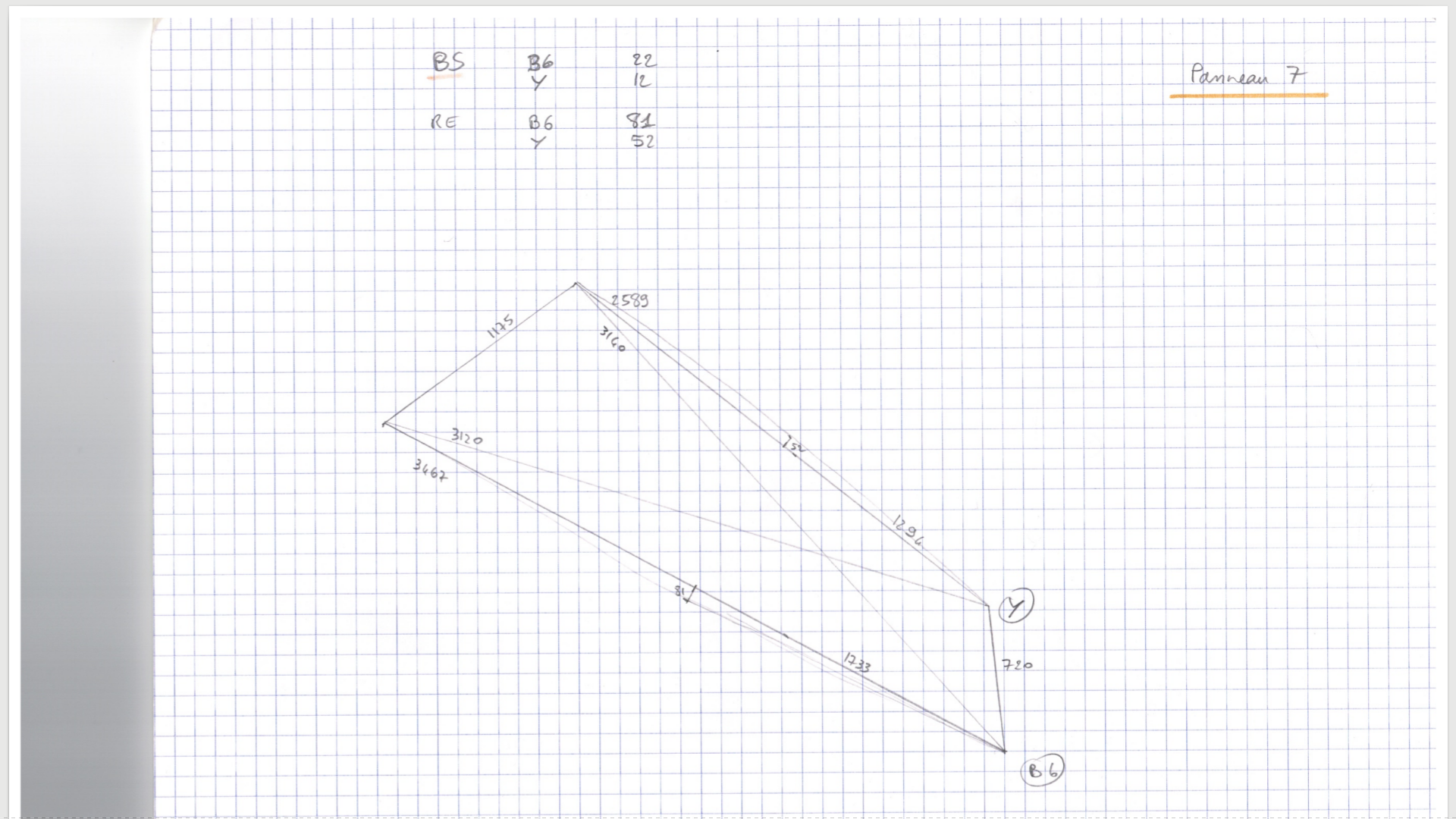

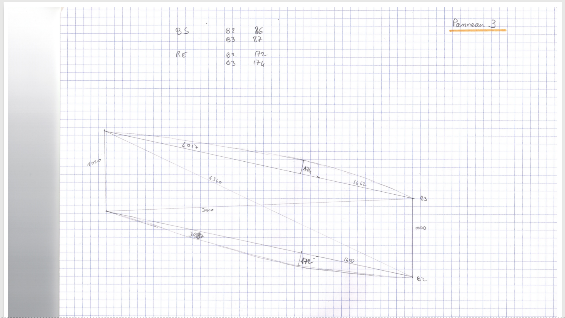

Voilà le panneau n°7 : par rapport au panneau n°3 :

Le creux, c'est le creux, il est proportionnel à la longueur du panneau pour un pourcentage donné. De plus, tu verras que par vent fort, du fait de la déformation, le creux sera rapidement plus important que prévu. Tu devrais poser la colle sur le forum ad hoc.to a écrit : ↑27 nov. 2019 23:12 Je ne pense pas, le creux est calculé suivant une ligne horizontale dans la feuille de calcul que j'utilise, donc pour les panneaux les plus inclinés (en haut) le creux est plus limité.

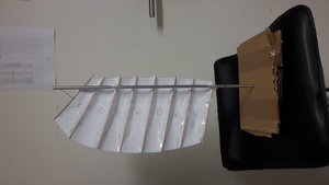

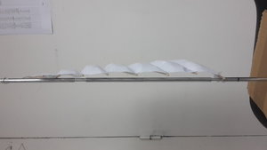

Mais je vous montre quand même la maquette de la voile avec les lattes , ça parle mieux
mais comment ça se fait qu'il ait le temps de faire des maquettes au boulot ?
- Messages : 3197
C'est vrai qu'une foi qu'on maîtrise l'art du pliage de la cocotte en papier, on s'attaque au SUDOKU, mais ça lasse
Je ne sais pas si la voile sera efficace, mais en tout cas la maquette est jolie.
Et ça ressemble bien à une voile de jonque...
Merci Gwengolo, je pensais que j'aurai plutôt eu droit à un commentaire sur le bateau qui ressemble plus au radeau de la méduse
Wedell, tu as raison, j'ai été trop optimiste sur le creux des panneaux supérieurs. Je vais le recalculer sur les 3 derniers panneaux, à 6, 4 et 2%. Ce sera plus raisonnable...
