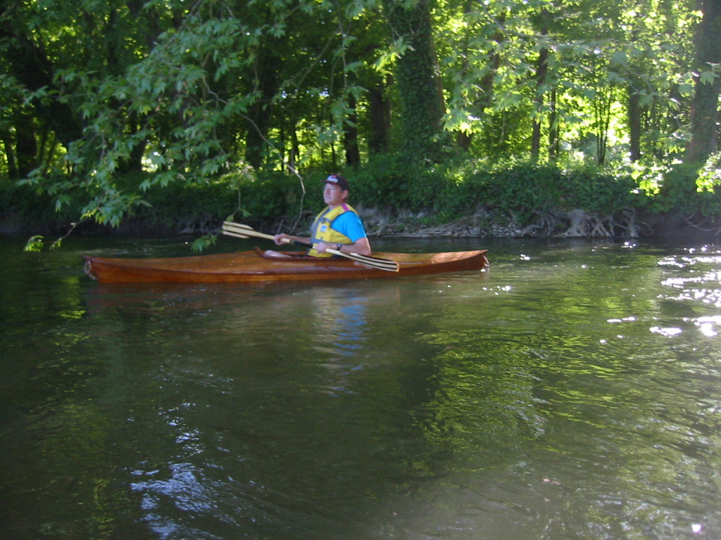

Le moule: un de mes kayaks little oak de 3,5m de long

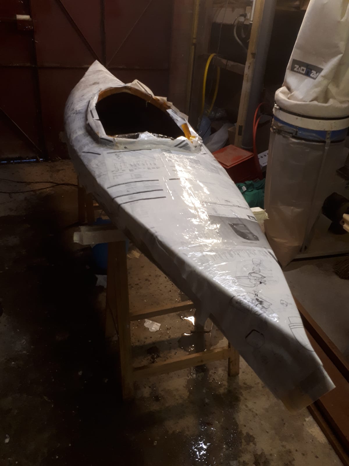

Premier essais en papier imprégné de colle papier peint.
Pour la colle je voulais pas trop polluante vu les risques de naufrage.
Pour le papier l’important est que les textes soient en adéquation avec la durée de flottabilité.
Je trouve plein de dépliants dans ma boite à lettre ces dernières semaines .....
La structure sera renforcée en tubes carton,et peut etre un chevron pour la quille.
Vu le nombre de couches de prospectus,ça vas être long à sécher, mais un bain au 15 mars n’est pas tres tentant!

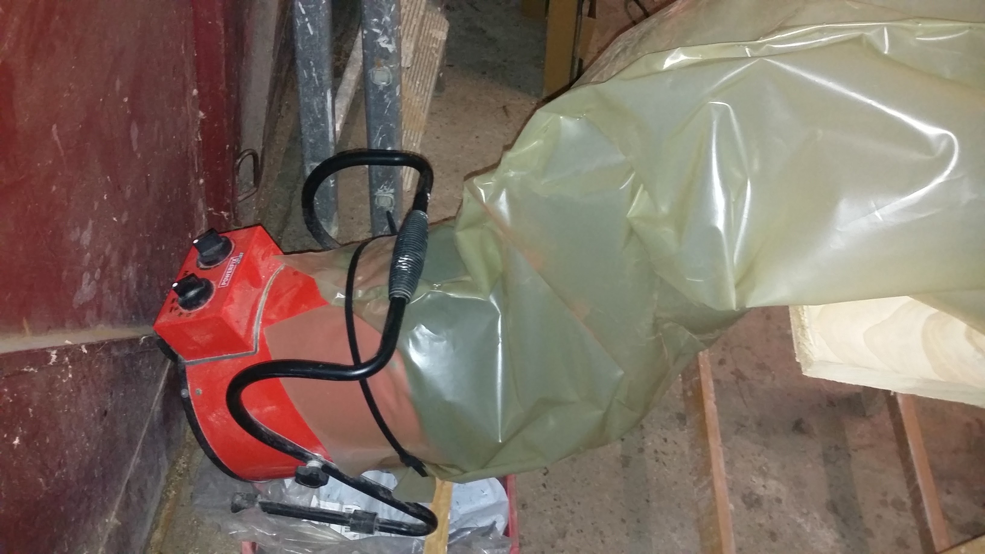

Kerieg a écrit : 01 mars 2020 17:18 Vu le nombre de couches de prospectus,ça vas être long à sécher,
Un petit coup de sèche-cheveux peut aider peut-être ?
Re: Du bois et du papier ....
Un gros sèche cheveux alors !
