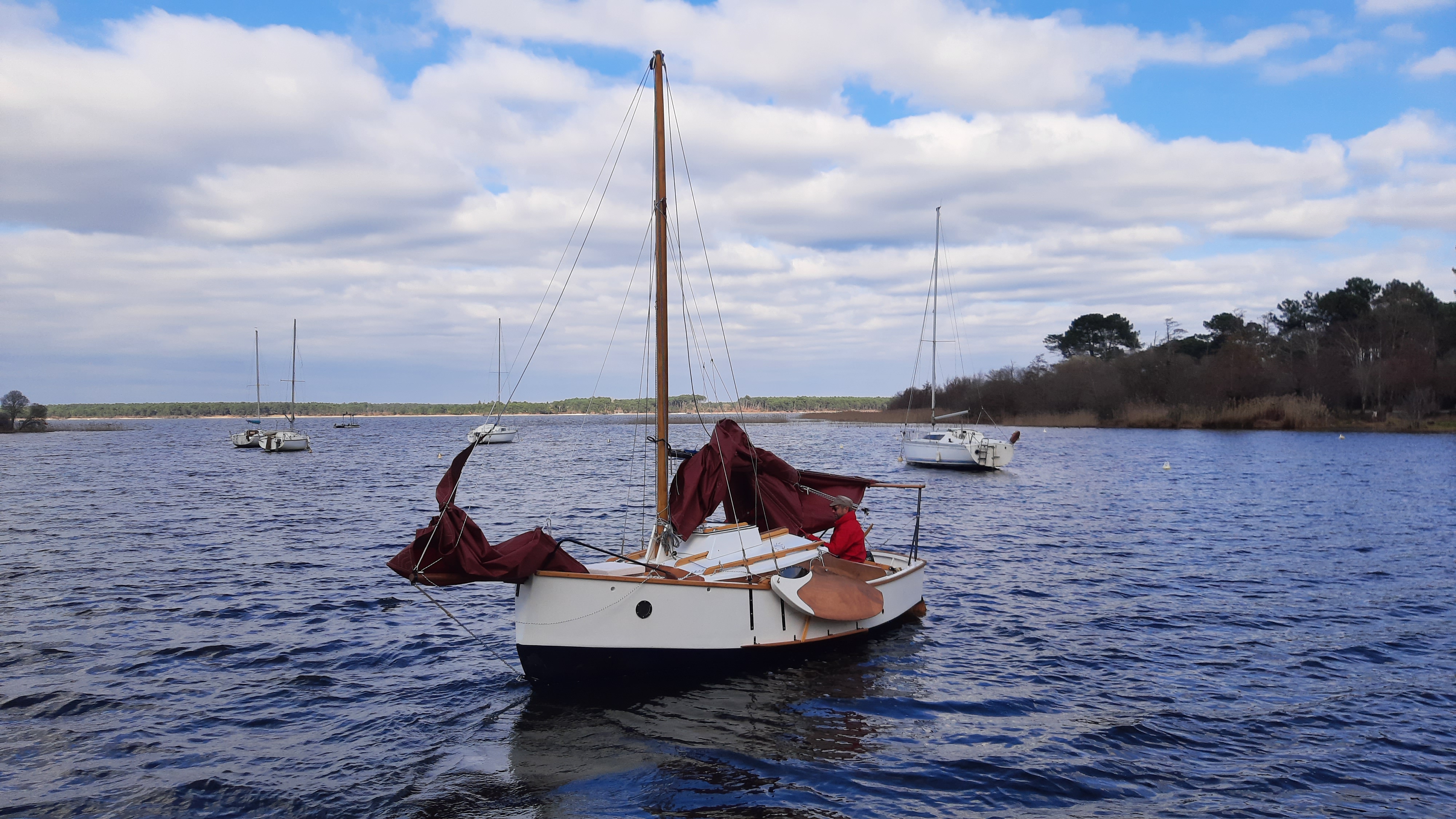

Eh oui, ça y est. J'ai été silencieux sur le sujet parce que très occupé à installer le gréement, qui est toujours plus compliqué que sur les dessins, et à régler toutes sortes de détails laissés pour le jour hypothétique et lointain où, enfin, le bateau toucherait l'eau, et puis ce jour est arrivé presque sans que je m'en rende compte bien que l'ayant espéré de toutes mes forces. Ensuite, plusieurs personnes, dont mon frère qui vient de Bretagne, attendaient de participer à l'évènement. Il fallait que le jour annoncé le lancement puisse se faire.

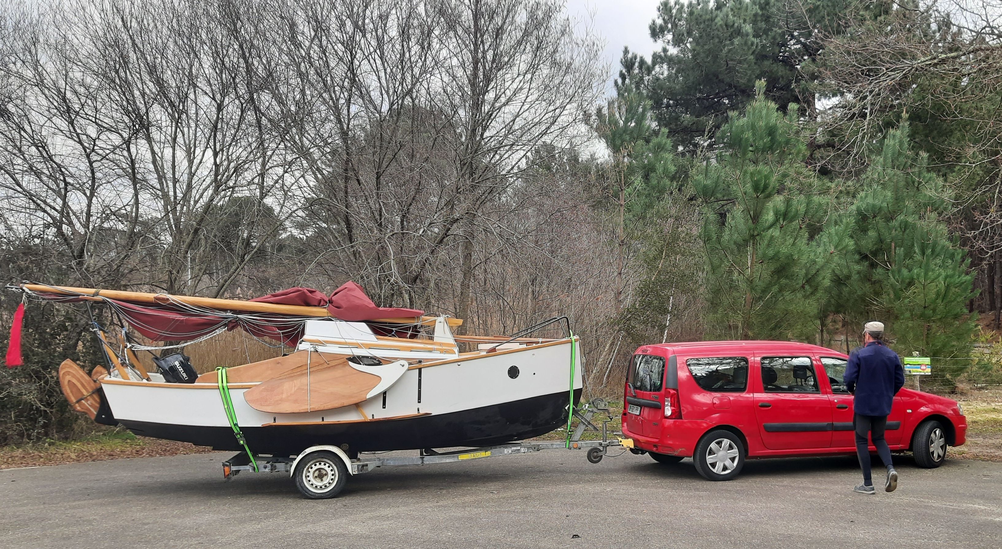

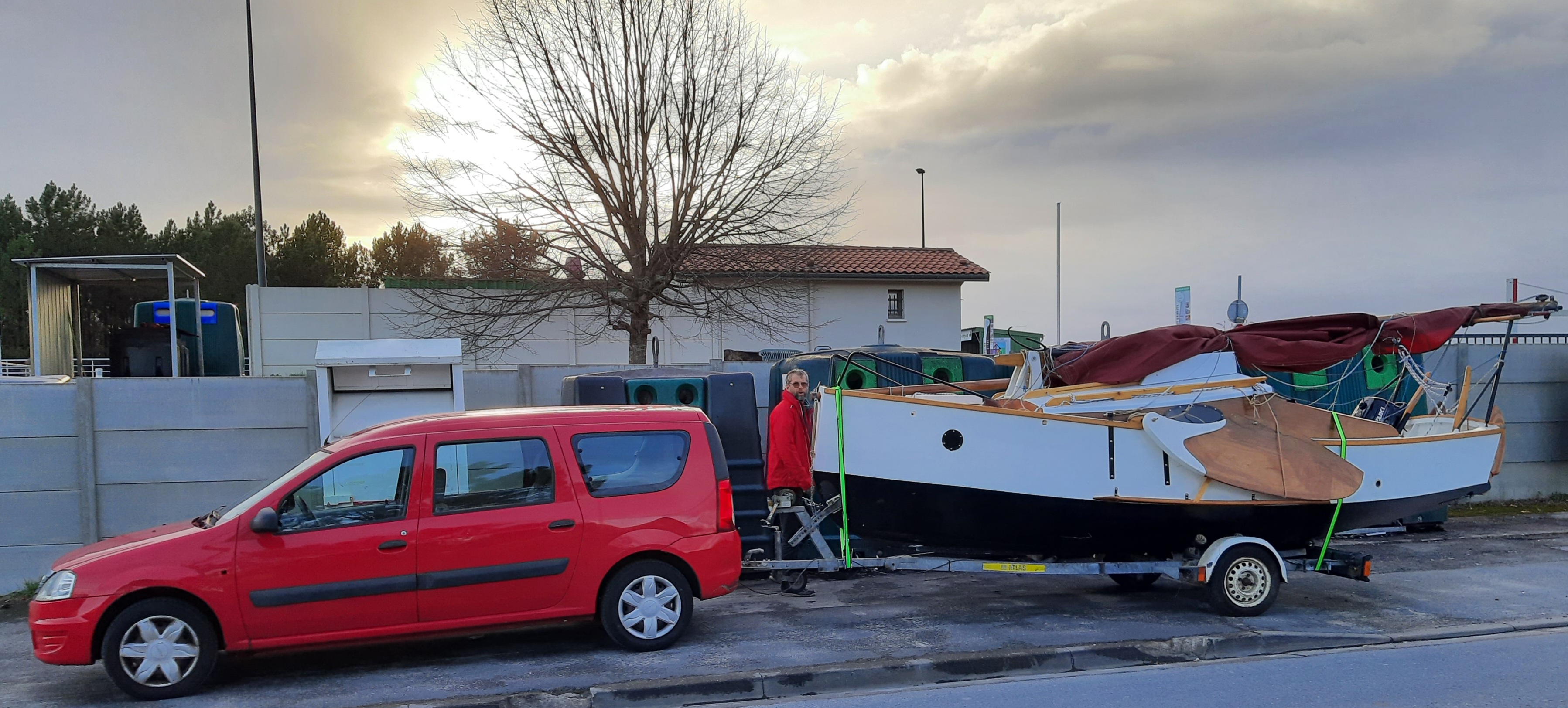

L'Hypoténuse devant la déchetterie Au préalable, sur idée de Donca, l'Hypoténuse a été sortie pour vérifier le comportement en remorque, et nous sommes aller peser l'attelage à la déchetterie locale (les employés ont été très sympathiques et enthousiastes, merci à eux).
Ce fut un peu la douche froide : la bateau+ la remorque = 790kg . Bateau seul : 630kg tout armé (moteur, mouillage léger, gréement...)
Je me doutais que j'avais dépassé mes prévisions, mais pas à ce point.

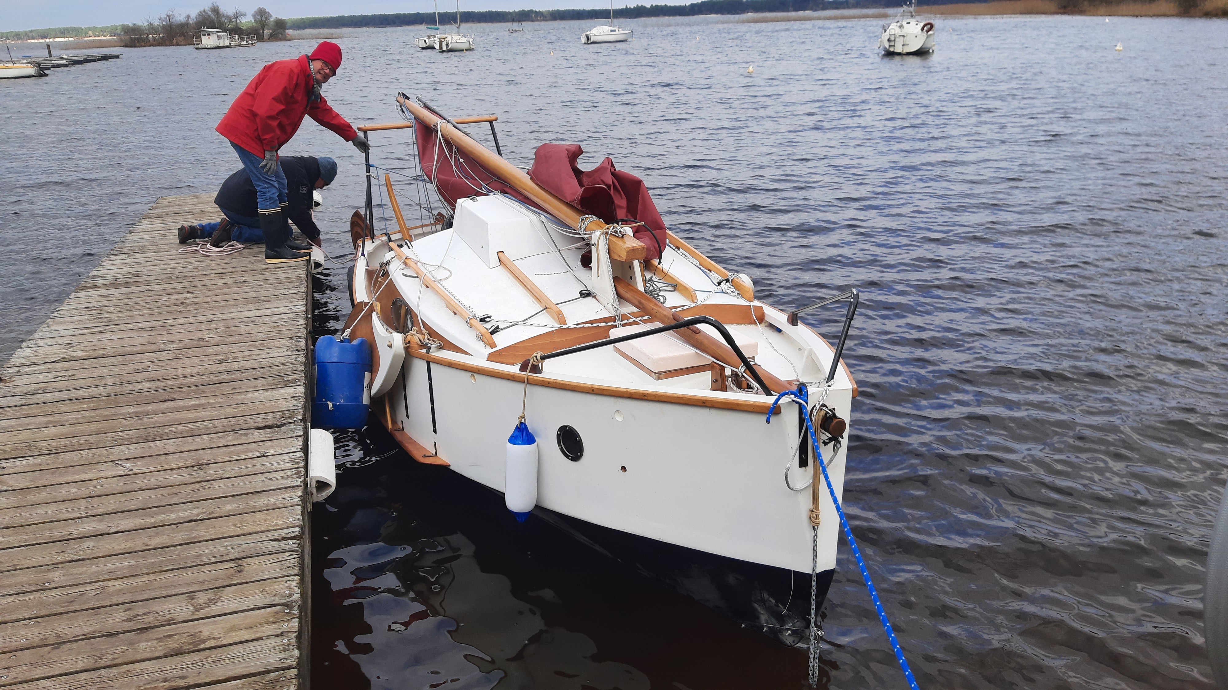

Jour "J" La mise à l'eau a été facile, et le ponton qui borde presque la cale a facilité les choses. Je le confie aux copains le temps de garer la bagnole, et je reviens prestement. Enthousiastes, ils l'avaient soigneusement amarré et n'attendaient que moi pour aider à mâter.
Le voir au retour amarré au ponton a été un moment d'étonnement et d'émerveillement, (mes gribouillages étaient devenus réalité) fugace car le temps était à l'action et pas à la contemplation.
J'ai ouvert le remplissage des ballast, et ils se sont remplis assez rapidement.

Le 4cv à petit régime déhale sans problème l'Hypoténuse, mais nous avons hâte de voir la bête sous voile. Désolé Maître Padelis, je n'ai pas de photo dans cette configuration.

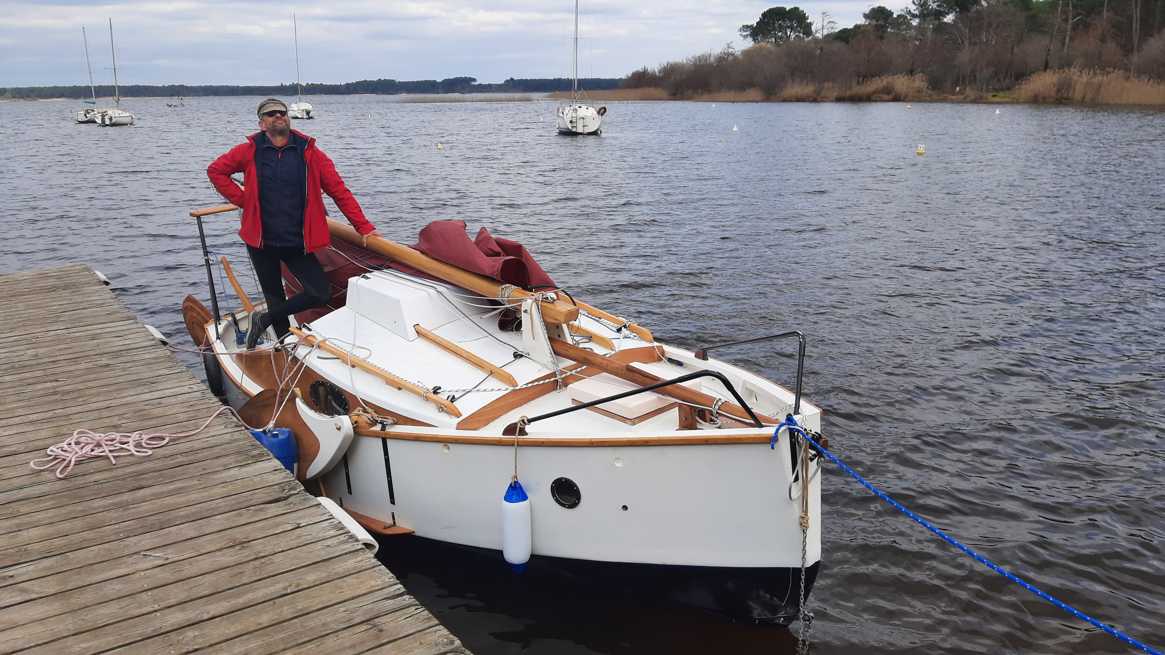

Ci-dessous : Le capitaine, assez peu modeste se pavanant comme un paon : La pompe de vidange des ballasts n'a pas eu à fonctionner très longtemps pour vidanger les 350 litres d'eau du lac, ce qui est une excellente surprise. Autre bonne surprise, l'Hypoténuse remonte volontiers sur sa remorque, et mon petit 70cv diésel sort le tout de la cale sans problème.
