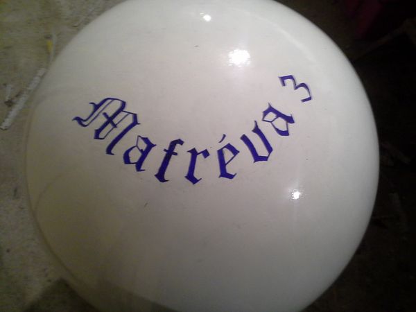

Pendant l'hiver on bidouille en mordillant ses écoutes pour attendre les beaux jours :cry:
C'est l’occasion de refaire une beauté à ma boule de corps mort.
Deux couches de glycéro plus tard, j'ai gravé le nom du yacht sur cette bouée, pour être conforme au règlement du Port .
Fais gaffe, elle est tellement étincelante qu'on va te la piquer ! D'habitude on les voit plutôt couvertes d'algues et de moules :smt005
Chez nous l'usage est d'indiquer sur la bouée le tonnage maximum acceptable.
C'est à l'usage des "amis" qui nous rendent visite.
Dans un mouillage organisé, quand les corps morts commencent à se balader, c'est la panique .

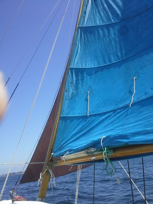

Voila, Krénage et réarmement fait, quelques modifs sur la grand voile et la bome pour passer en bordure libre et , profitant d'un petit F2-3 :
Première sortie de l'année sur mon bateau
Première bière en mer
Premier lieu jaune, environ 3 livres, idéal pour deux.
L'est pas belle la vie :?:

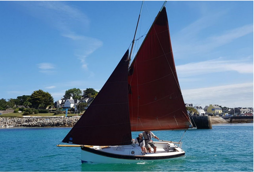

Vu qu'il y a un nouveau post sur les Maraudeur, je ne résiste pas à l'envie de vous poster une photo du mien, Maraudeur Spair, que j'ai un peu "arrangé ": :roll:
Je l' avais vendu à un voisin de ma baie et j'ai pu le voir évoluer pendant une dizaine d'année.
Je pensais l' avoir perdu pour toujours quand il m'a annoncé sa revente et son départ pour le "Sud " ( le Morbihan).
Et bé non!
Il est toujours fringant et a fait la semaine du Golfe cette année.
C'était ma première Padélisation, étonnant, non ?
https://www.semainedugolfe.com/Les-insc ... 7-0-0.html
Comme quoi, avec un peu de goût, on peut faire d'une poubelle un château.
Vu de loin. :mrgreen:
Wedell je prend ça comme un compliment :wink:
A la différence près que lors de ma trouvaille, cette épave n'était pas une poubelle mais un poulailler au fond d'un jardin :mrgreen:

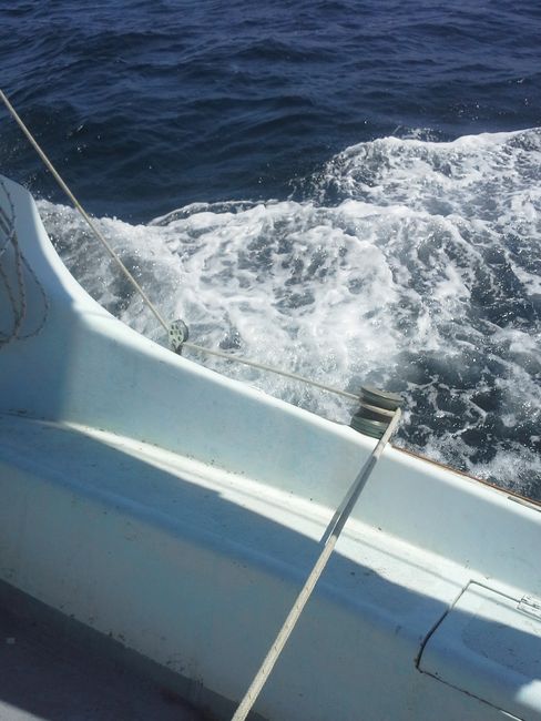

Deuxième test Samedi dernier de mes dernières modifs, cette foi ci avec un F4-5 établi et un petit F6 dans les rafales dans les couloirs de vent entre les Iles .
Pas réussi quand même à mettre les winchs dans l'eau, mais je n'ai pas vraiment cherché ( on vieilli ) :roll:
Pas facile quand même de faire une :smt026 la barre dans une main, l'écoute de grand voile dans l'autre pour saluer les surventes et le portable dans la 3ème :?: main .
Ah oui, j'avais bien calé ma bière !
La voilure du temps, c'est à dire petit foc raide comme une tôle et GV à un ris, tout c'est passé nickel !
Ma Grand Voile Houari - Full Batten avec lattes en tube IRO ( Non Non, ne cherchez pas dans le commerce, ça vient de sortir :wink: ) c'est bien comportée.
Depuis que l'ai passée en bordure libre le creux c'est bien avancé à la bonne place , et mon petit palan sur rail ( visible en pied de bome) c'est montré super efficace et simple pour border la bosse de ris .
Bref que du bonheur et quel plaisir de gratter les péchous avec leur teuf teuf famélique :smt033
Bon, je n'aurais pas barré 5 heures comme ça, mais l'important est de savoir qu'en portant bien la toile du temps, je dois pouvoir encore monter d'un cran et affronter du F7 avec ma coque de noix.
Ce n'est absolument pas le but recherché, mais nul n'est à l'abri d'un orage de mer en rentrant d'une Ile un peu lointaine, et il est bon de savoir que son petit bateau peu le faire.
Pour cela je modifie ce foc cet hiver pour lui adjoindre un ris, ce qui en fera une petite trinquette, un grand tourmentin quoi.
Et je peux encore prendre un deuxième super grand ris dans ma GV.

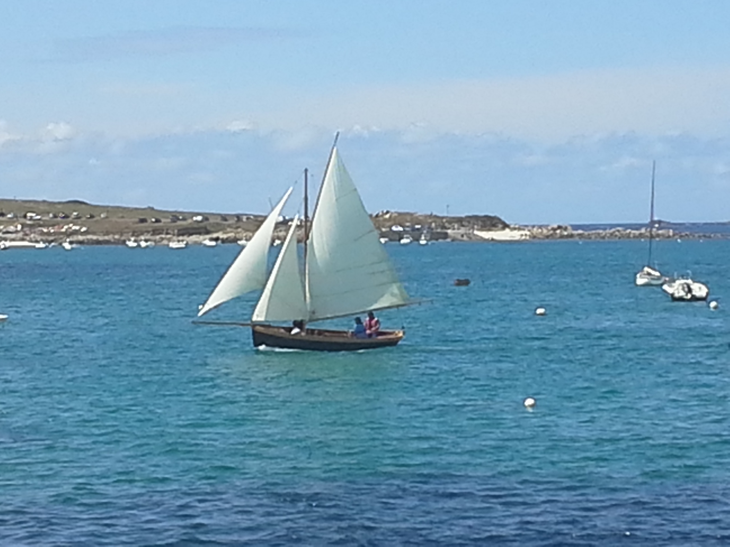

En attendant, hier c'était ça :
Régate sur le dernier 6 mètres , raide de neuf, du chantier Bégoc de St Pabu :smt007
