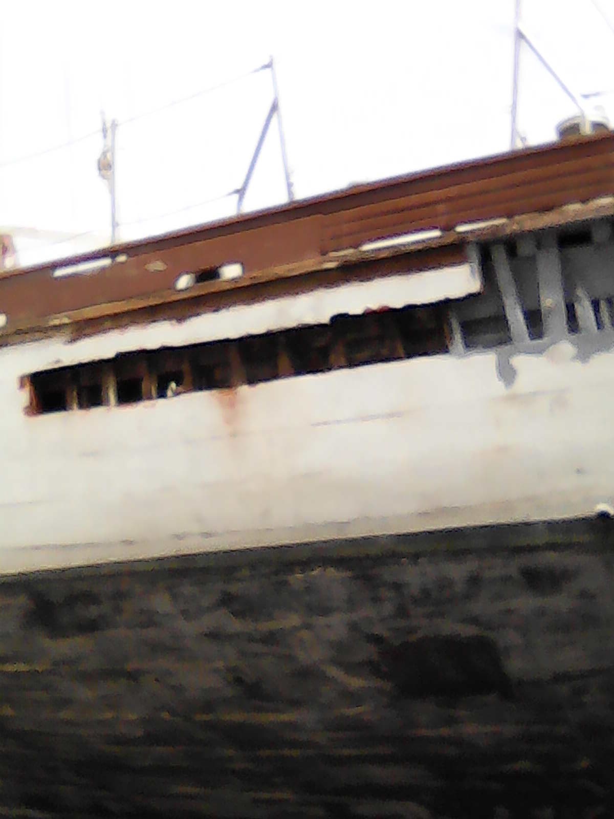

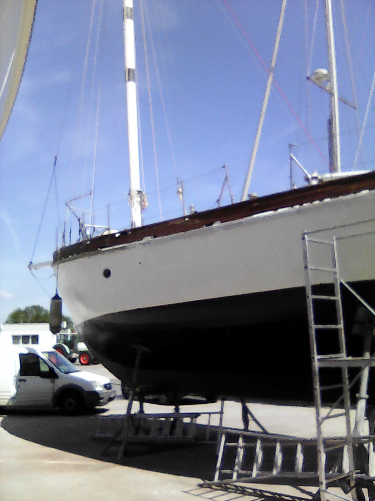

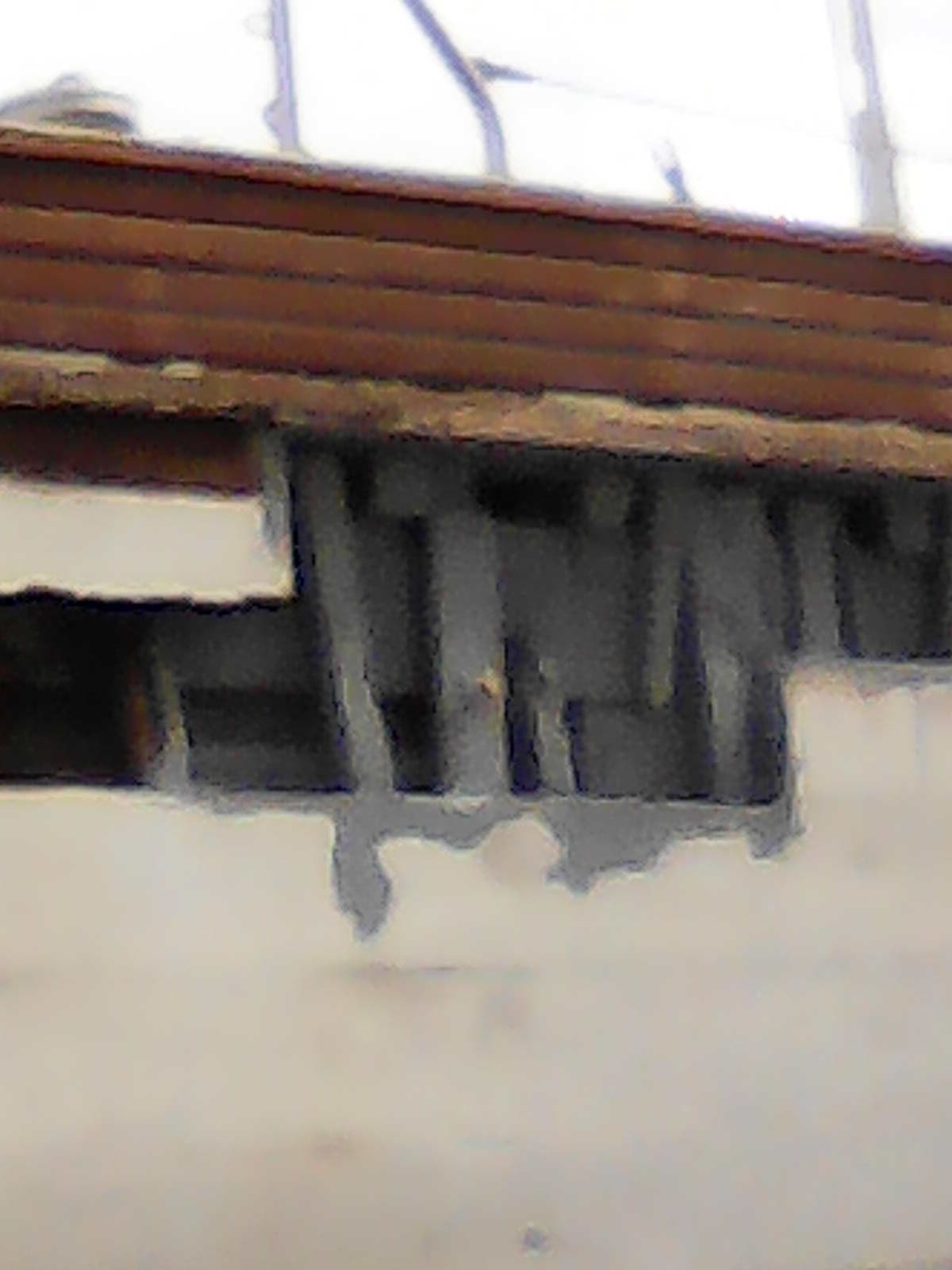

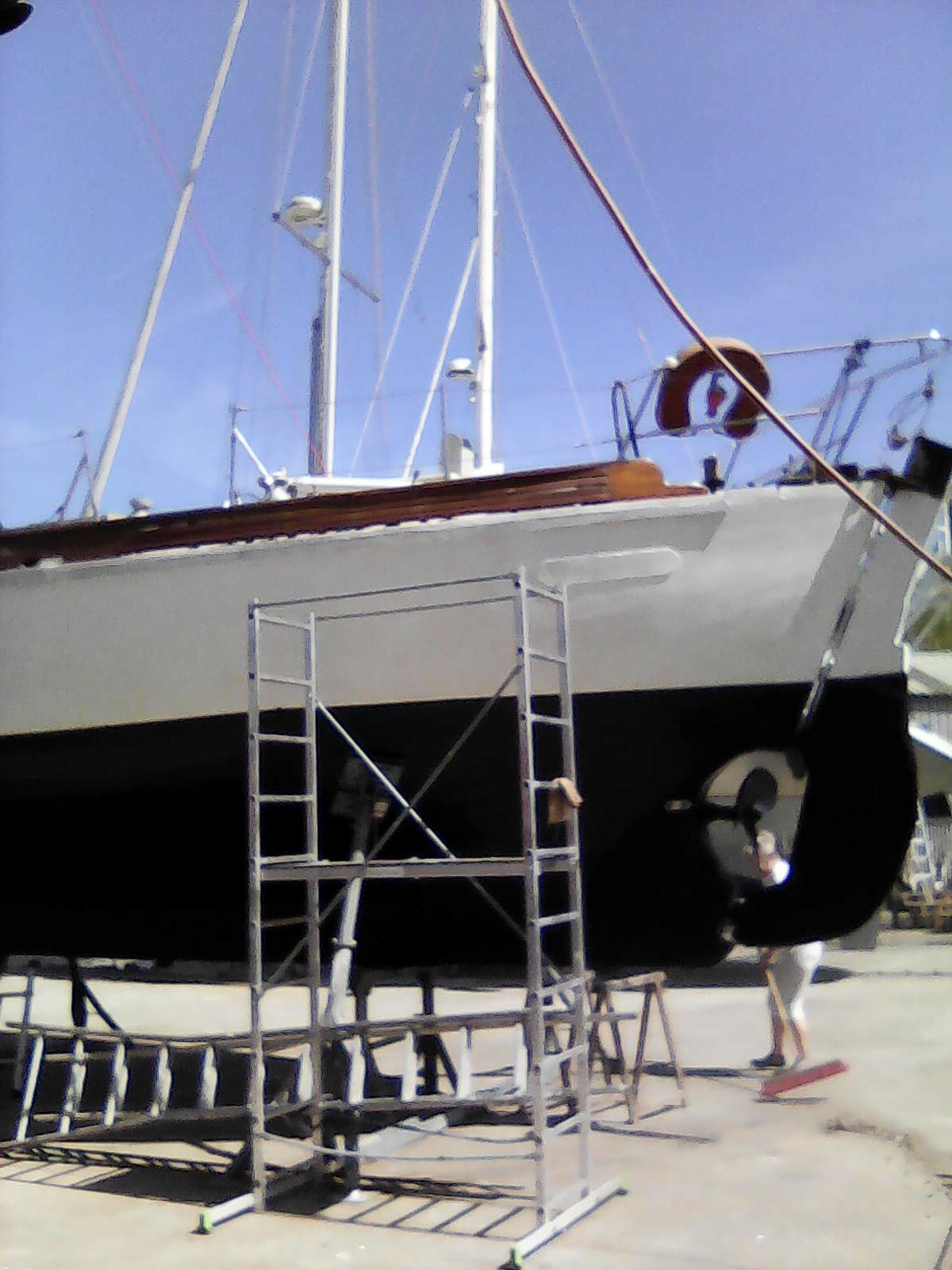

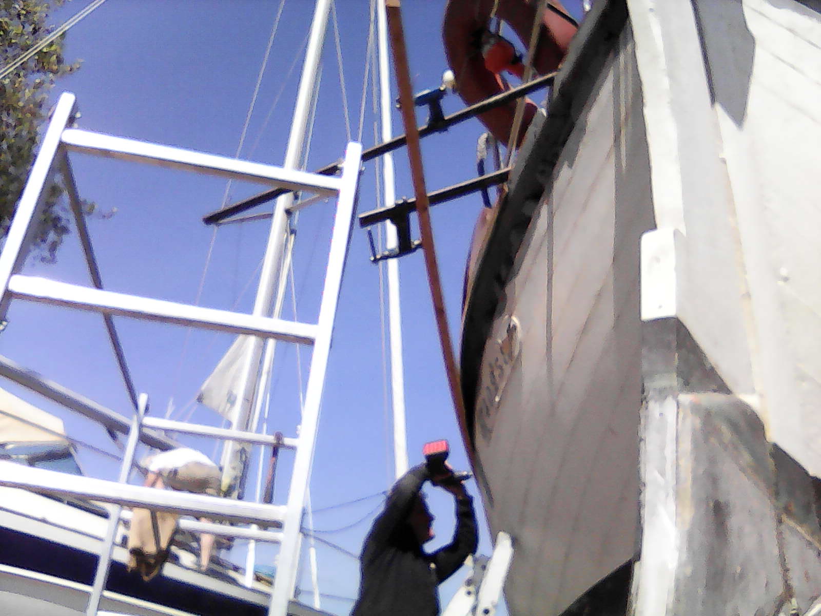

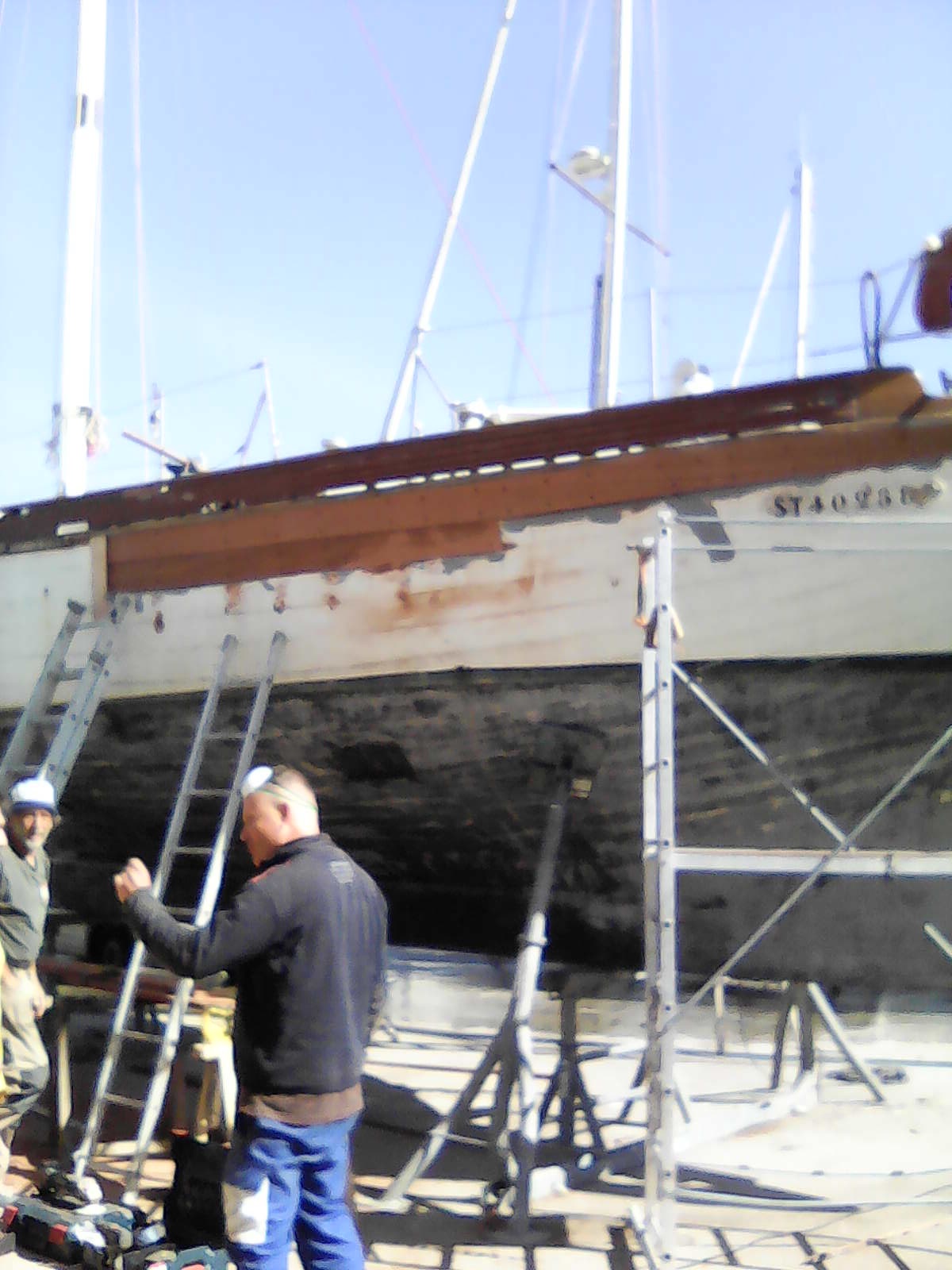

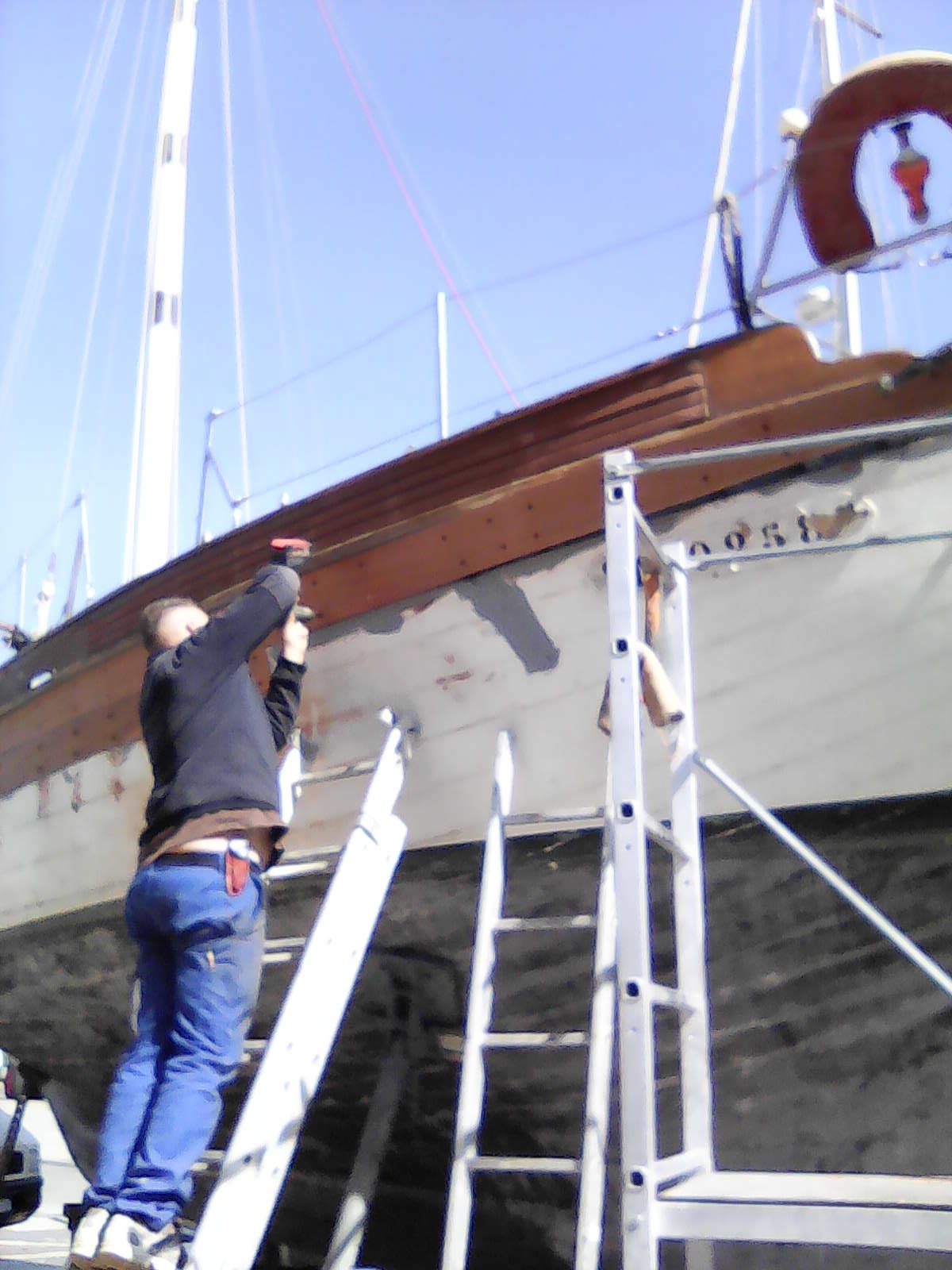

Non les problèmes viennent d'une mauvaise étanchéité du pont. Pont neuf juste "jointé" au sica, sans calfat. Obligé de tout reprendre, heureusement sans démonter le pont.
Autrement les bordées sont changées, il retourne à l'eau lundi.
Quelques photos...
Quelques photos...

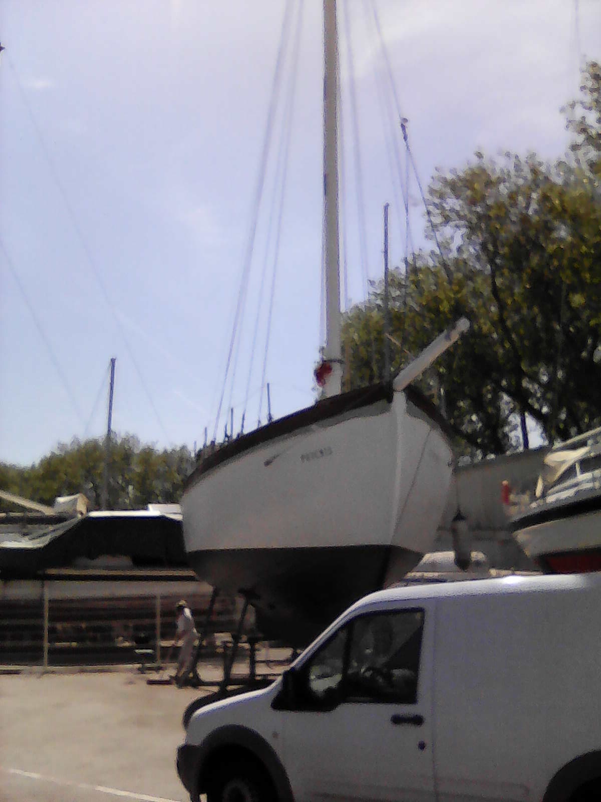

Prêt pour le bain !

Ce n'est pas ça que l'on fait d'habitude
Re: Vieux grément pas si vieux
Ben non, pour un pont traditionnel, faut calfater d'abord pour bien serrer les planches entre elles, puis couler du brai (parfois remplacé par du sika c'est vrai). Si ce n'est pas calfateé, ça va bouger, le sika va se décoller, et les fuites arrivent...
Il va être bien beau sur l'eau ce bateau
