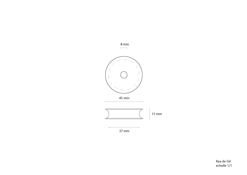

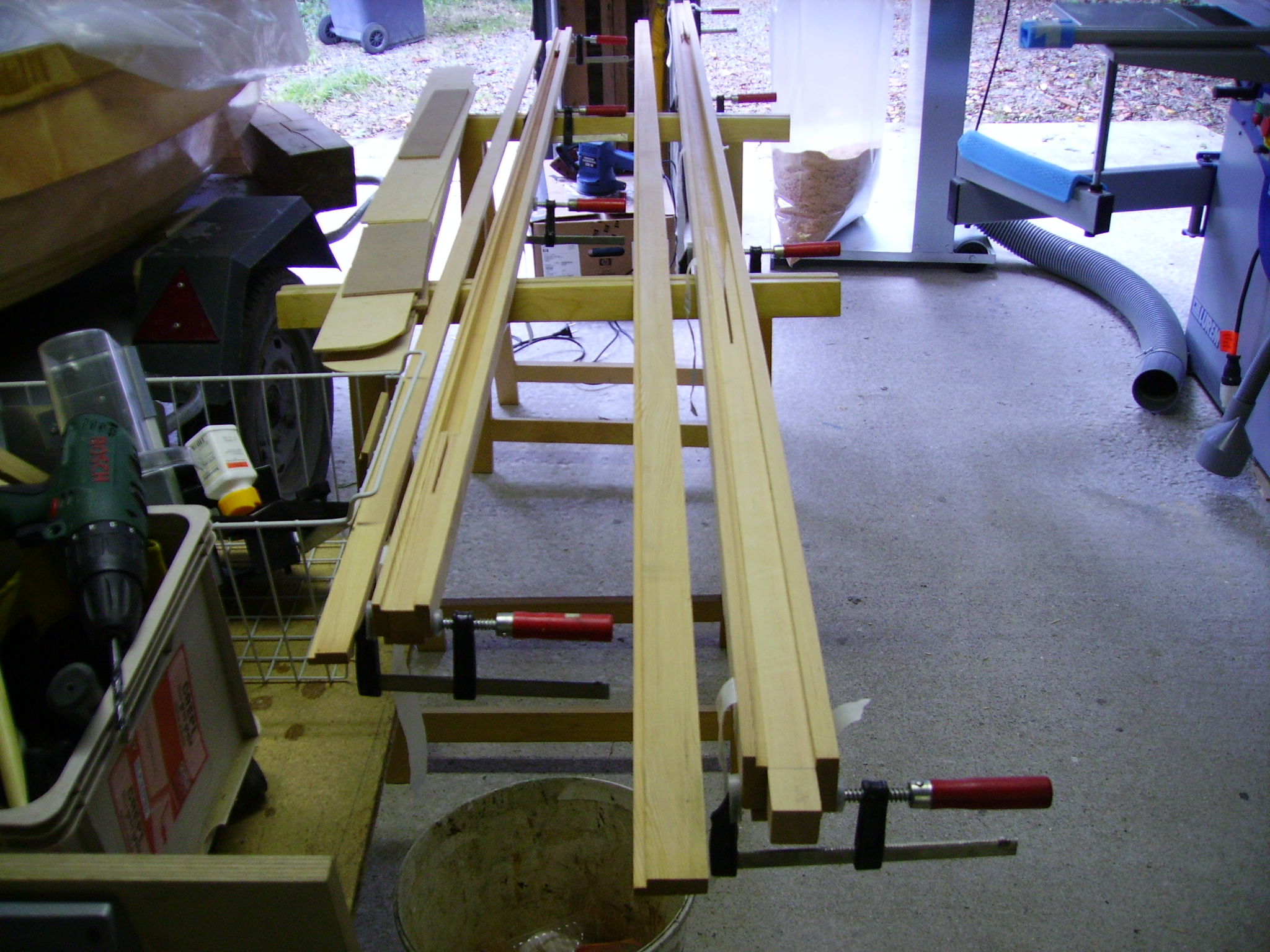

la mortaise du haut du mat est bien dessinée sur le plan des espars (planche 20).
Le mat est creux avec des remplis en haut et en bas.

Bonjour et merci pour l'info, en effet, en zoomant, j'ai trouve l'emplacement du rea de GV!
Voici les cotes d’après le plan original!

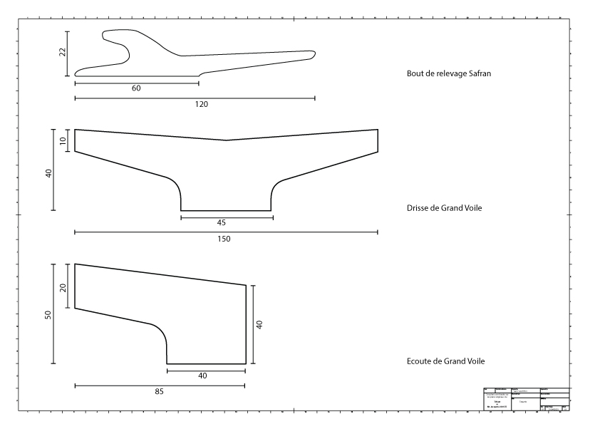

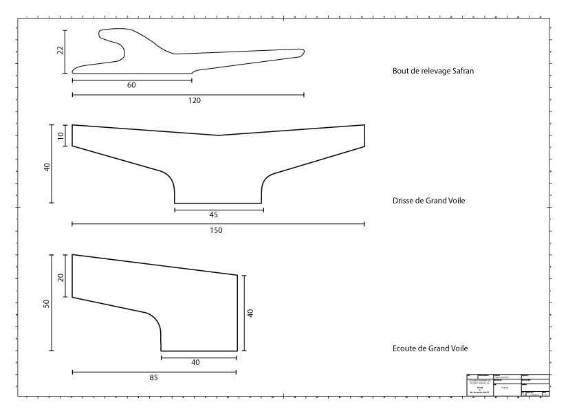

Toujours en phase préparatoire, je ne trouves pas sur les plans l'amure?
Elle se fait normalement en avant du mat, mais ou?
en bonus, modèles échelle 1:1 pour découpe des différents taquets !

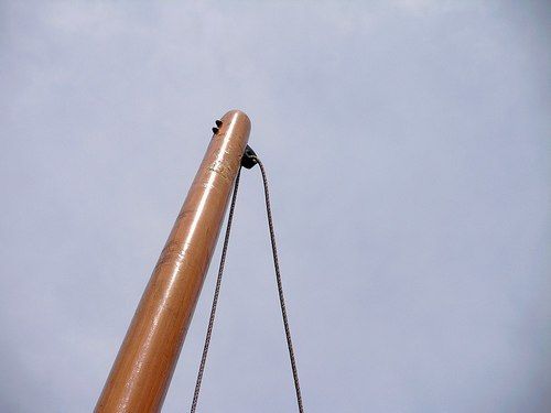

Re: TiKnot Pharaonique
Concernant le réa en tête de mât, j'aurais tendance à le remplacer par un petit filoir, il laissera plus de latitude à la drisse pour s'adapter selon les allures :
Ça fait partie des travaux que je veux faire sur Emma

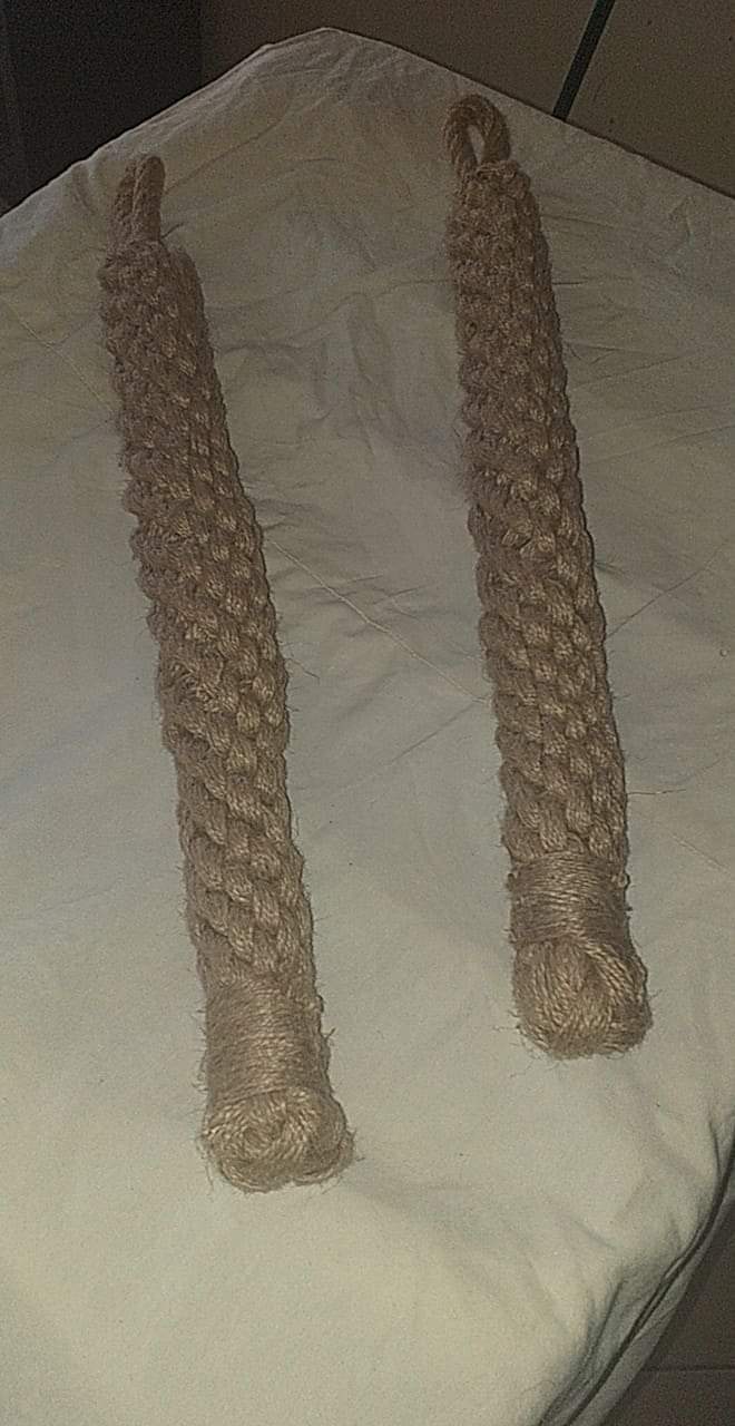

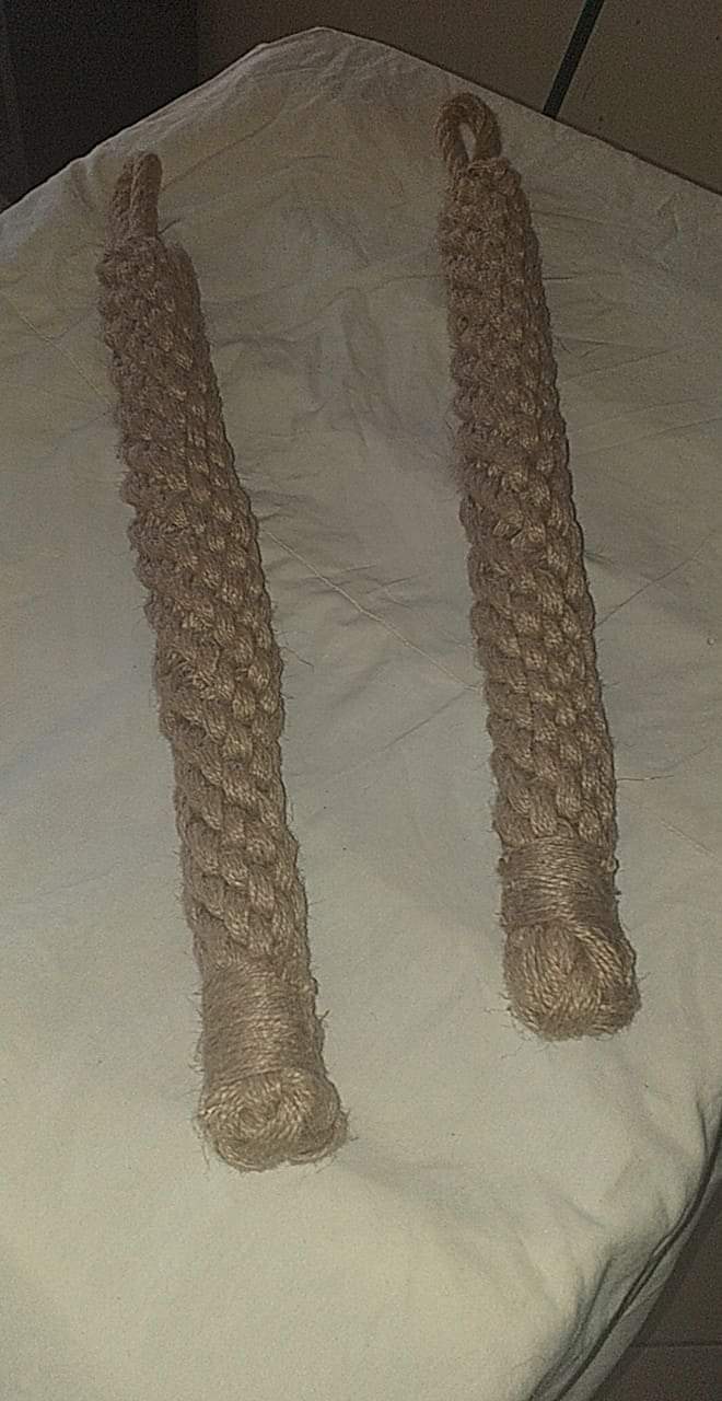

Comme je suis toujours dans l'attente du bois pour attaquer le chantier (ramadan oblige...), un peu de matelotage!
Question: n'ayant pas acces a du goudron de pin, je pense "goudronner" mes parre-bat dans un bain d'huile de lin+cire d'abeille....
Des avis a ce sujet? Des suggestions?
Construction d'un TiKnot en Egypte, c'est sur mon blog ! http://tiknot.carltonfleet.com
Euh... c'est peut-être très efficace pour éviter le pourrissement... mais je n'aimerais pas être à couple de ton canot.
Je pense que ça doit laisser des traces

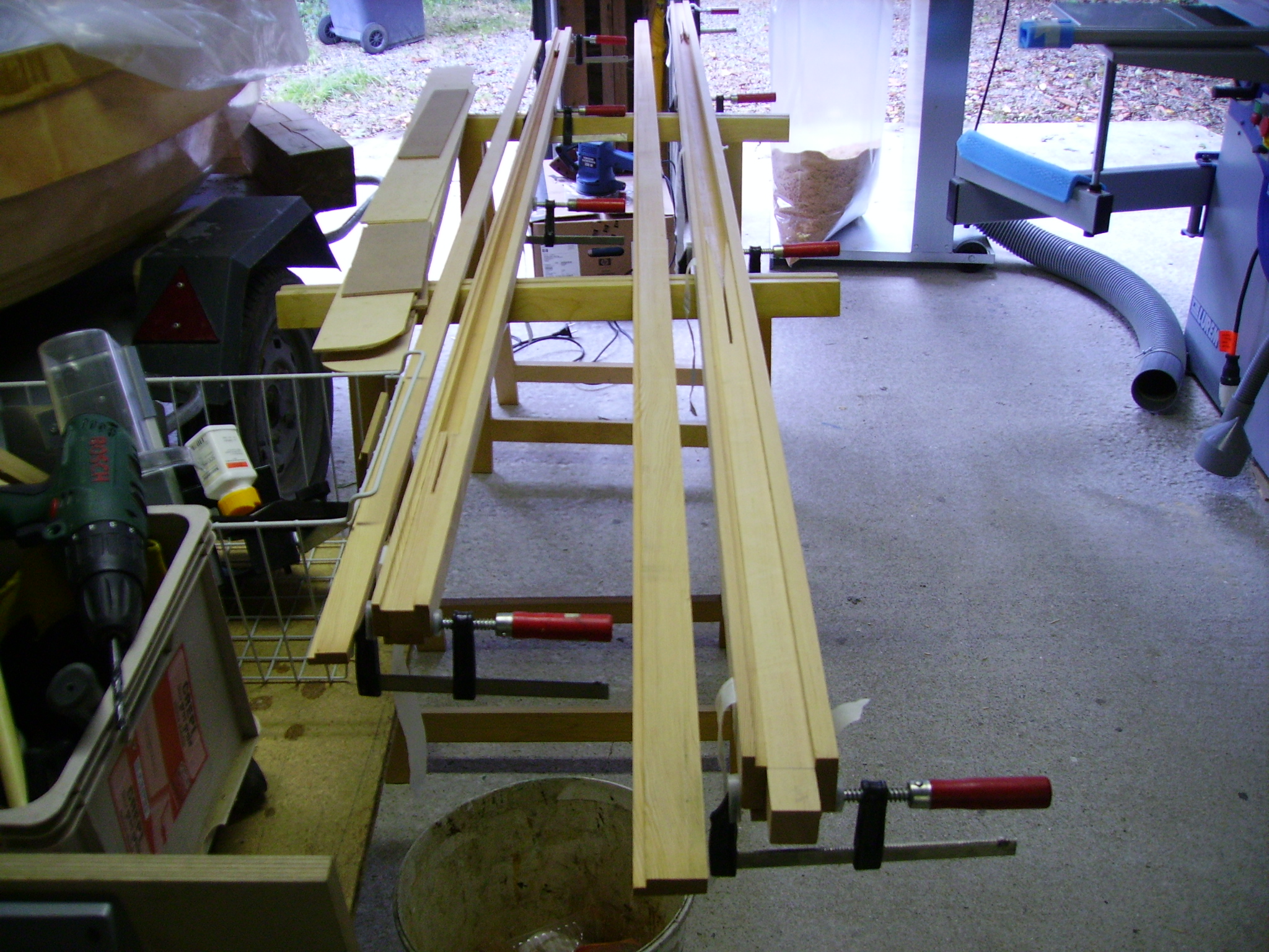

Me revoilà avec un paquet de questions! (Les choses prennent toujours du temps ici!
J'ai enfin réussi a trouver un fournisseur de bois décent, voila donc mes questions:
Question plus technique, j'ai du mal a visualiser les dimension des joues de mats sur les planches....
Chantier qui démarre ce week-end end avec la commande du bois!
Je vous tiens au courant, merci pour vos conseils!
- Gabarits en MDF 18mm
Pour le tableau arrière, je pense partir sur du cp marine 18mm (de toutes façon, il sera peint, car le vernis ici n'a pas une grande espérance de vie!)
Pour la quille et l’étrave, les préceintes, sur de l'acajou
De l'acajou aussi pour la contre-etrave
