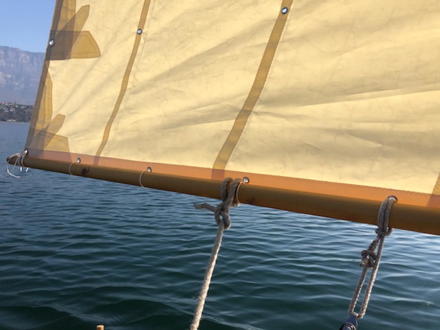

Bonjour à tous,
La voile de ma petite prame a des œillets de ris, je vais donc poser des garcettes (François Vivier appelle ça des hanets).
Alors oui, j'ai lu tout partout que des tas de gens n'utilisent plus de garcettes de ris...On se demande pourquoi on les avait inventés, mais bon...
Mais sur plein de photos de photos de voiles traditionnelles il y a des garcettes, et puis il me faut bien quelque chose au point d'amure et au point d'écoute...
Bref, ma question : J'ai du bout' de 5, quels noeuds je fais de chaque côté de la voile pour maintenir ma garcette en place ?
Ah, et puis quelle longueur ?
Merci !

Effectivement, rares sont les personnes qui utilisent les garcettes de ris à présent.
Personnellement, je ne les utilise plus depuis longtemps.
Pourquoi les avoir inventées ?
La réponse m'avait été donnée par un vieux pêcheur, qui avait connu la voile de travail dans sa jeunesse :
"Le danger d'une voile en coton mal arisée[ dont on n'a pas mis les garcettes ndlr], c'est que la "poche" formée par la voile pouvait se remplir d'eau avec une vague, ou l'eau de pluie qui allait souvent de pair.
J'ai vu des bateaux se coucher à cause de ça."
Les tissus modernes permettent de mieux tendre la voile, lors du ris pris.
Et puis, dans le mauvais temps on surveille les voiles, ce qui n'était pas le cas des pêcheurs occupés aux tirer les apparaux de pêche...
Même si je ne les utilise pas, j'ai des garcettes de ris sur mes voiles... pour l'esthétique !
Entre 15cm et 25cm selon les ris (les garcettes du haut sont supposées être plus longues que celles du bas).
Pour le nœud, le plus simple qui soit (le bout sur lui-même -je ne connais pas le nom), un de chaque côté de la voile.
Dernière modification par Gwengolo le 15 mars 2021 19:39, modifié 1 fois.
Messages : 3686
Re: Prame Laïta
Moi je les utilise à chaque fois que je prends un ris. Sinon la voile forme une grosse poche qui pendouille sous la bôme et c'est pas beau, en plus de boucher la vue.
Mais attention, je noue la garcette autour de la voile, mais sans la bôme, pour que la voile ne tire pas sur les œillets au risque de les arracher. Ma voile est en bordure libre d'ailleurs.
Re: Prame Laïta
Les tissus modernes en synthétique se rangent plus docilement que les anciennes voiles en coton ou tout pendouille.
Les garcettes du deuxième ris sont en effet plus longues que celle du premier ( plus de tissu à ranger).
Le mieux est de faire un essai au Port.
Ne JAMAIS étarquer les garcettes, la voile doit être en tension par le point d'écoute et de bordure uniquement.
Ces garcettes sont tenues par un simple nœud de chaque côté de l'œillet.
Et d'ailleurs, à l'heure actuelle on n'utilise plus de garcette , mais de l'élastique . Il en existe maintenant qui ont le même aspect que de la garcette.
Pourquoi de l'élastique ?
Si ta bosse de ris lâche ( ce qui est assez fréquent) ce sont tes garcettes qui vont contenir tout l'effort de la voile et leurs œillets ne sont absolument pas conçus pour ça.
Donc retour chez le voilier pour réparer les déchirures !
L'élastique permet de conserver une certaine souplesse au montage et laisse le temps de réagir.
La méthode de To est la meilleure, mais il ne faut pas que la voile soit endraillée sur la bome, ni transfilée non plus.

Merci à tous pour vos réponses.
Compris pour la bordure libre, mais ma voile est transfilée sur la bôme. C'est pas mon idée, c'est François Vivier qui a prévu comme ça.
J'imagine que le coupe de la voile en tient compte.
En revanche le Gorfou sera à bordure libre.
D'après François Vivier, on ne s'embête pas avec des bosses de ris etc, on affale, on attache et on renvoie.
Padélis, bien noté pour les sandows, mais j'ai vraiment du boute cordé pour les garcettes, ça existe avec cet aspect ?

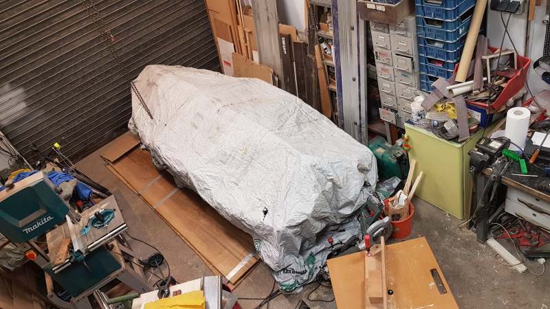

La petite prame Lorem Ipsum revient sur le devant de l'actualité.

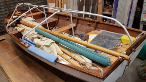

Petite sur l'eau, mais grande dans le garage, elle va devoir coucher dehors pour laisser la place à son grand frère le Gorfou.
Armature en tubes IRL
Taud provisoire.
A ce propos, auriez-vous des conseils pour modifier une bâche classique (bleu et vert en filaments tissés), j'ai des œillets à sertir et une bâche du commerce.
Ourlets, renforts, collage ?
Merci pour vos suggestions,
Amicalement
"En théorie, il n'y a pas de différence entre la théorie et la pratique"
Re: Prame Laïta
Ourlet cousu c'est assez, si c'est possible en trois épaisseurs c'est mieux :wink: .
Ça se coud très bien avec une machine standard en choisissant le point le plus grand possible.
Ne pas oublier de :
Mettre un petit bout de 4 ou 6 mm dans l'ourlet pour répartir la force.
Les œillets doivent être sur l'ourlet, donc le faire assez large
Bien renforcer les points de frottement éventuel, surtout à la portée des tubes.
S'il n'y a pas trop de vent par chez toi, tu seras tranquille le temps de faire ta construction.
Ah oui, plus ta bâche sera tendue, moins elle faseillera et donc moins elle s'usera .
