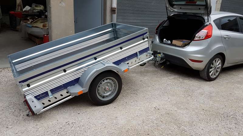

Période un peu tendue, je me bats avec l'installation de l'attelage sur ma voiture, crochet enfin en place, maintenant l'épreuve du câblage.
Une remorque quasi neuve en vue, et avec un peu de chance semaine prochaine à l'eau - Brr !

Merci Bert du 05 !

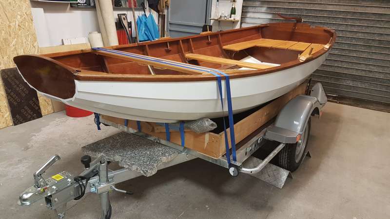

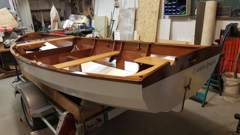

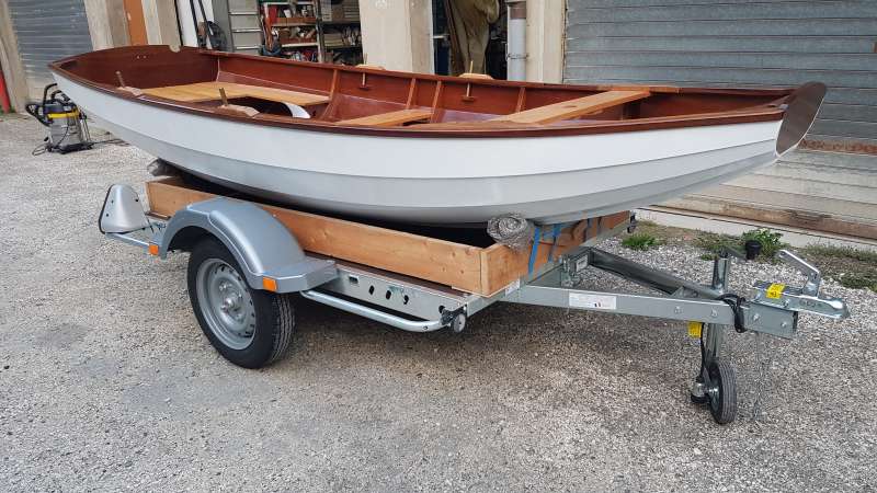

Après un lundi consacré à la recherche des fils et au test au multimètre, j'ai réussi tard dans la nuit à tout connecter comme il faut.
Finalement la remorque est une bagagère Trigano d'occasion quasi neuve du printemps 2020, avec les étiquettes encore lisibles sur les bandes de roulement des pneus.
Évidemment c'est un peu court, il faut charger l'avant car le cg de la prame est quelques cm derrière l'essieu, et l'équilibre est neutre.
Mettons qu'avec une roue de secours, le mouillage, le safran et divers trucs sur la flèche ça devrait aller.
Et je peux aller chercher les éléments du mannequin de montage en installant les ridelles.
Reste à mettre au point un système de glissières pour charger et décharger seul (la caisse s'incline), pour l'instant le bateau repose sur le ber de finition privé de ses roulettes.
Toutes les suggestions sont les bienvenues !

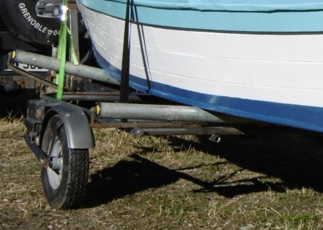

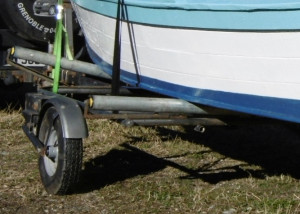

Re: Prame Laïta
Sur ma remorque pas de glissières, mais un tube (à l'arrière) sur lequel roule le ber lors de la montée.Lorem Ipsum a écrit : ↑14 oct. 2020 22:13 Reste à mettre au point un système de glissières pour charger et décharger seul
- Messages : 276
- Inscription : 14 sept. 2020 15:45
Re: Prame Laïta
Merci Gwengolo !
Le tube est pivotant ?
Re: Prame Laïta
Oui, c'est un tube en Téflon qui tourne sur une tige filetée (tube plein, juste percé pour le passage de la tige filetée).
- Messages : 3251
Re: Prame Laïta
Donc, un tuyau creux à l'intérieur et ouvert aux deux bouts, c'est ça?

Merci Padélis ! C'est à peu près ça.
J'avais dû mal m'explicationner...

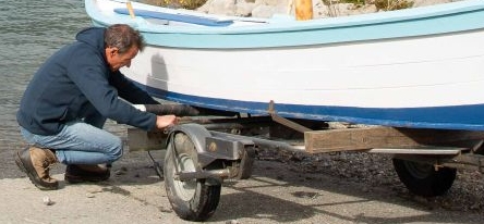

Re: Prame Laïta

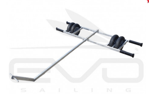

donc pour moi, j' ai un fond plat donc c' est facile:
j' ai 2 rouleaux derrière, et devant j' ai substitué les rouleaux par un madrier, car les rouleaux étaient en V , et ça roulait trop...
les rouleaux sont fixées sur les pattes soudées au chassis de la remorque
pour le ber, j' avais un hobie , et le ber était ça ( photo dessous ) tout on, genre échelle avec double roue diable/brouette ou pas, je pense me bricoler un truc comme ça, si je ne me contente pas de la remorque ; pour une coque pas plate, reste à adapter , ça a l' air dans tes cordes;
pour déménager mon chantier ( garage-> jardin ) , je m' étais fait un ber avec une tringle et les roues du diable ( http://bettedeladurance.canalblog.com/a ... 33868.html ), nickel, à part le fait qu' il fallait sangler pour qu' il tienne en place , donc pour mise à l' eau / mise à sec evidemment à parfaire !
