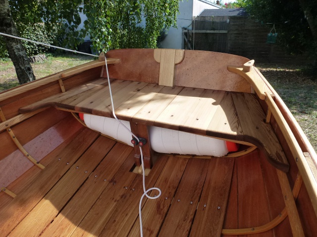

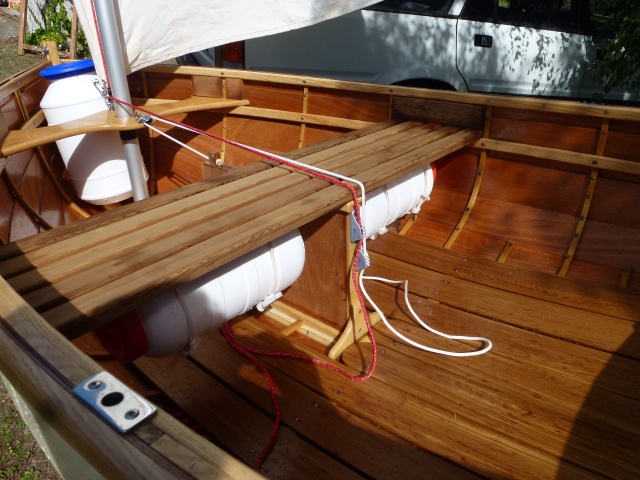

j' avais pensé à des boudins pour optimist , a placer uniquement en navigation, peut etre 2 de 50L ? 2 fixés latéralement sous les bancs , et 1 bidon de 10L sous les ponts avant et arrière, ça ferait 120 litres, c 'est bien ?
et pour le "resalage", c' est quoi la technique ? ça doit pas etre évident de remonter dans le bateau, et d' y rester pour le vider ?

Pour le TiK, j'avais choisi les bidons étanches. C'est pratique pour y mettre en sécurité et au frais la bibine, le casse-croûte, les papiers, des vêtements....mais au final ils se vident d'air et lestent un peu plus le canot.
Je te déconseille.

Moi, je fais mes blocs de flottaison avec des plaques de polystyrène (isolation bâtiment - plusieurs épaisseurs différentes disponibles) :
- on est sûr qu'ils ne sont pas percés et qu'ils ne vont pas se dégonfler.
- ce n'est pas cher.
- c'est léger.
- ça se découpe facilement à la scie égoïne.
- c'est plus facile à fixer au bateau que des boudins plus ou moins mous.
Je recouvre ces blocs avec de la toile de jute (genre sacs de café) que je lasure pour la protection.
C'est relativement facile à fabriquer, ça tient longtemps et sur un bateau de travail c'est d'une esthétique cohérente.

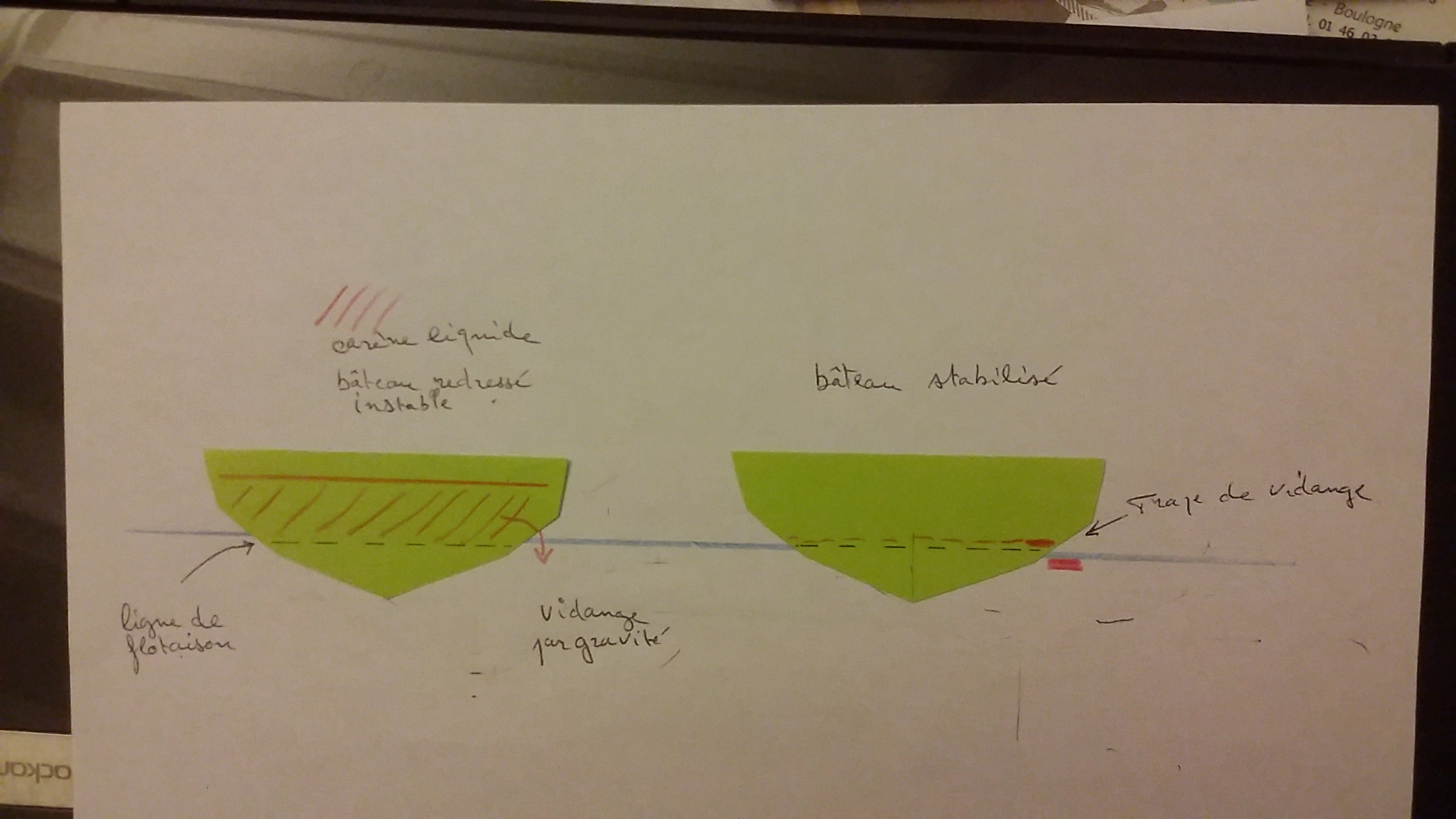

Question chavirage, il n’y a que l'expérience qui compte!
Alors autant acquérir cette sensation dès les premières navigations....
Ensuite on corrige la bête sans se faire trop d’illusions.
Un bateau ça flotte très bien et longtemps la quille en l’air.
C’est même souvent facile a retourner dans le bon sens, sauf que remonter dedans c’est déjà compliqué, et le tenir à plat c’est incompatible avec la carène liquide.
Soit on diminue le volume d’eau résiduel après remise à plat, par des volumes de flottabilité encombrants, soit un evacue les 800 litres embarqués avec un seau de 10l.
Soit on a prévu un gros trou dans la coque pour vider cette eau !
Idée stupide...peut être pas :
Le niveau de l’eau résiduelle embarquée à la remise à plat se trouve au dessus de la ligne de flotaison sur de nombreux bateaux qui ont des réserve de flottabilité très basses, cette carène liquide vas provoquer un second chavirage au moindre clapot.
Le poids de l'équipier remonté à bord ne represente que le 1/10 ém de cette carene liquide.
Sur de nombreux dériveurs, des trappes dans le tableau arrière permettent de vider l’eau embarquée .
Sur mon bateau, j’ai 2 vide-vites, soit un total de 12 cm2 qui pourraient vider l’eau embarquée, mais c’est insuffisant comme débit, il faudrait au moins 200 cm2 pour vider 800l. d’eau en 5 minutes avec une différence de niveau de 30cm au début.
De là à ouvrir des sabords dans ma coque, ça demande réflexion. ...

>kerieg: ton truc comme tu le dis fonctionne si les reserves de flottaison sont basses: c est le principe du cockpit auto-videur? certains canots genre tabur , ont bien un trou d evacuation , au dessus de la flottaison?
mais si on eleve trop le paillol pour mettre de la flottaison dans les fonds , on perd en stabilité , donc on tourne en rond
