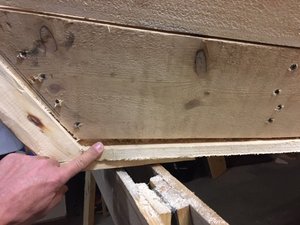

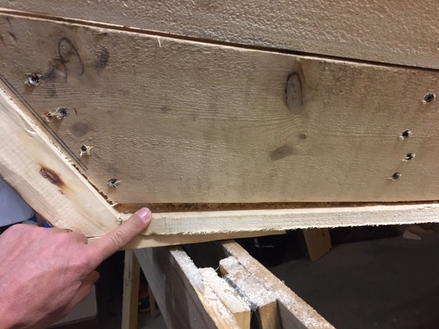

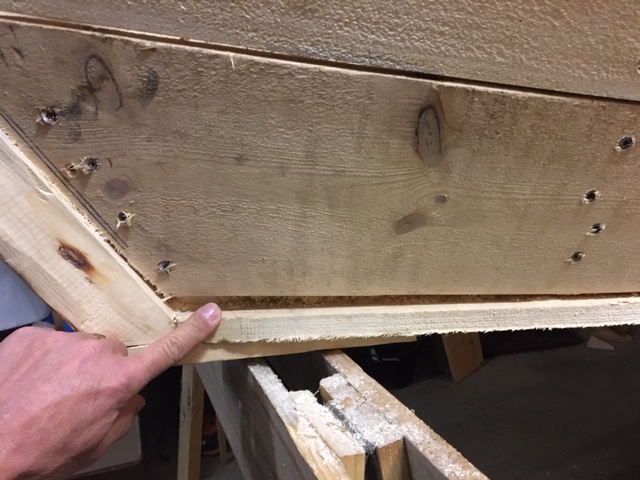

1/ n' étant ni expert ni très appliqué, j' ai entre certains bordés des espaces que je pense "incalfatables" ;que je devrais donc combler :
1/a : espace triangulaire de 20cm de long et 1 cm de base , entre la sole, l' étambot et la biobasse , donc je pense avoir besoin de matière, j' hésite entre pâte époxy/sciure , brai, blious , mastic à l' époxy , flipot+époxy , 1/2flipot+époxy+calfatage , ou peut être une contre-pièce, enfin là je suis bloqué je sais pas quoi faire? ( je préfererais du tradi ! )

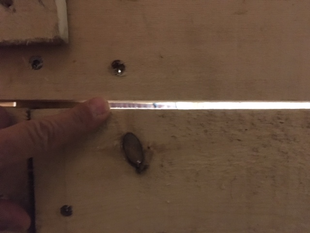

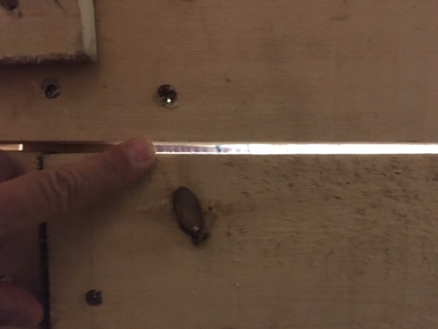

1/b : pour certains espaces , c' est moins grave ( 3-4 mm ) , mais c' est le même problème et mon chanfrein de calfatage n' est pas très marqué : si mon coton ne vient pas se bourrer au fond de la couture, ça ne va pas marcher ? comment rattraper la couture ?

Bon, d'abord, il faudrait savoir de quelle épaisseur est le bordé.
Ensuite, j'ai un peu de mal à visualiser les endroits où se trouvent les problèmes. avec quelques photos, ce serait mieux.
Quant aux matières/produits à utiliser, tout est utilisable dans les produits traditionnels. Le choix se porte généralement sur ce qu'on a sous la main.
Si tu veux rester dans le traditionnel, il faudra penser aux flippots et aux contrepièces avant de calfater, vu ce que tu décris.

>wedell= c est du 17mm ; voici les photos

Le calfatage parait possible sur la couture du haut de la photo du bas mais pas sur la photo du haut ni sur l'écart du bas de la photo du bas. Tu ne couperas pas au rapiéçage.

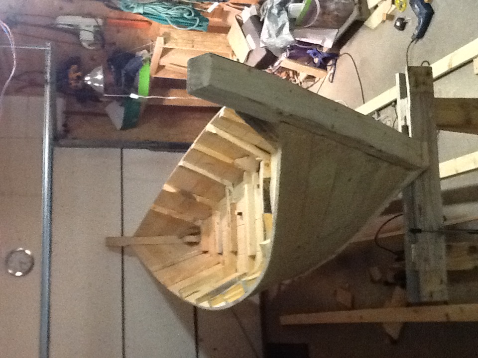

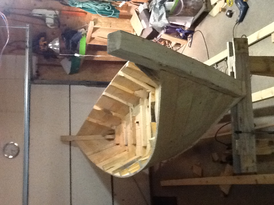

Tu aurais une photo d'ensemble de ton bateau ? Tu ne nous a dévoilé que ses dessous !
Avatar de l’utilisateur
Messages : 245
Inscription : 10 mai 2020 23:04
Re: construction bette
Voici: il est plutôt... rustique

Bert05 a écrit : 13 mai 2020 14:49 je vais essayer de me faire un « maillet de luc » que j ai vu dans un post
C'est une bonne idée.
Peux-tu donner un peu plus d'infos sur ton bateau...rustique, stp ?
Surtout les dimensions car sur ta photo on voit pas très bien ce que ça donne.
Messages : 245
La bette fait en theorie 14 pans = 3m50 au plan (sole) , en fait Presque 15 = 3m70
L hors tout 4m60
Largeur 1,15m
Poids= je crois qu il va falloir bientôt changer les tréteaux !
