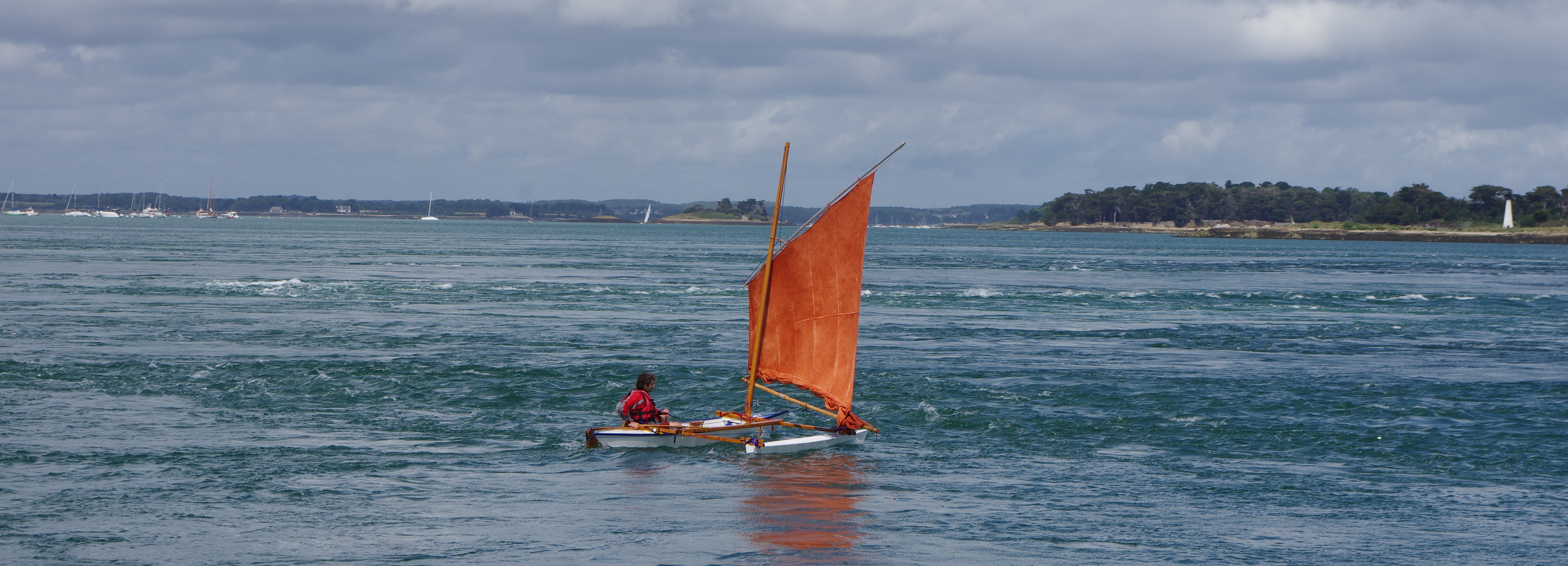

La voile de ma pirogue : Il a fallu la reprendre 2 ou 3 fois, mais au final elle marchait pas mal du tout (fait en drap de coton) à défaut d'être très belle.

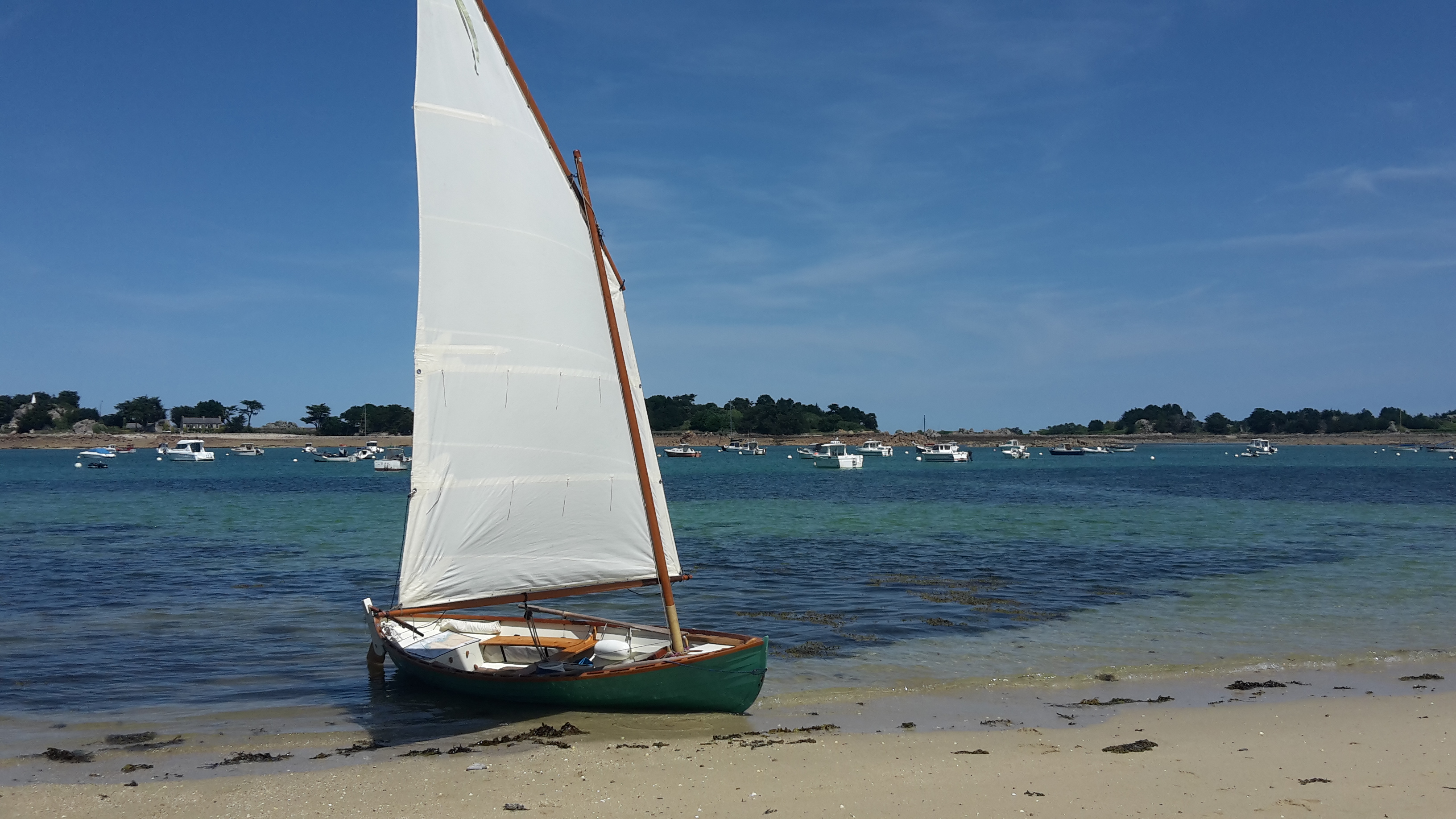

La voile de mon canot' :
