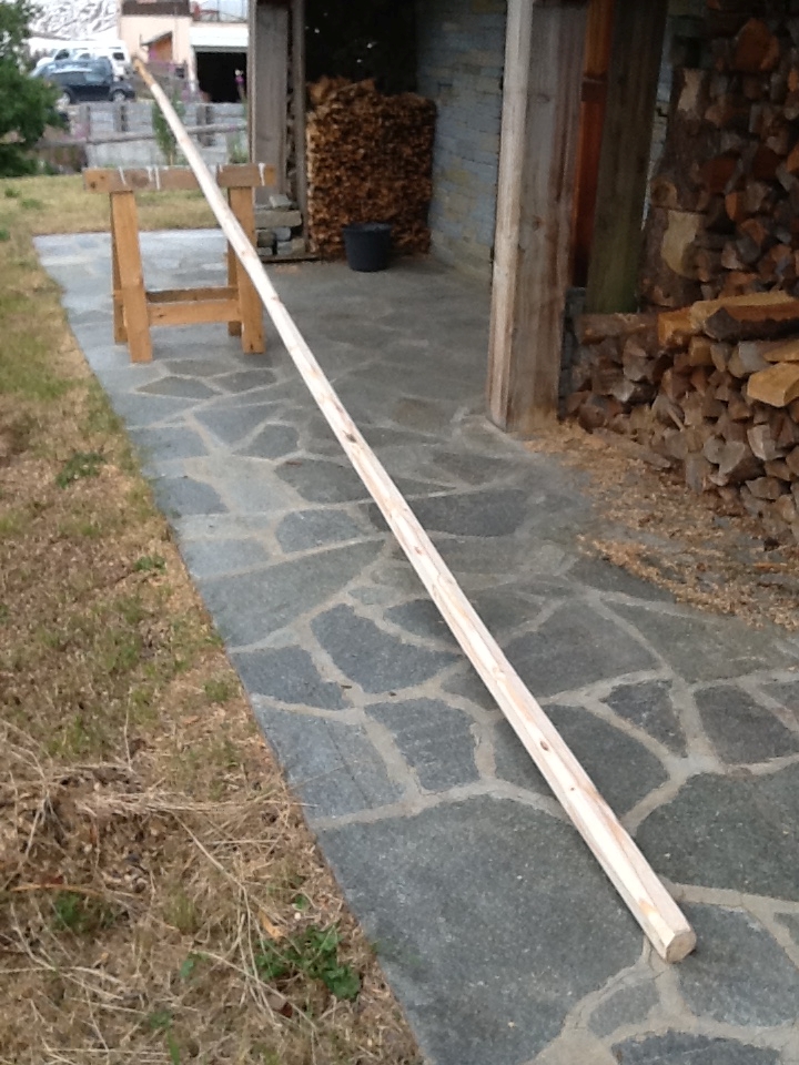

gréément en cours : voici l' antenne : pin sylvestre , L 6m en une pièce.
- Messages : 2419
Re: construction bette
6 mètres en une pièce
Ce ne doit pas être si évident que ça à trouver ?

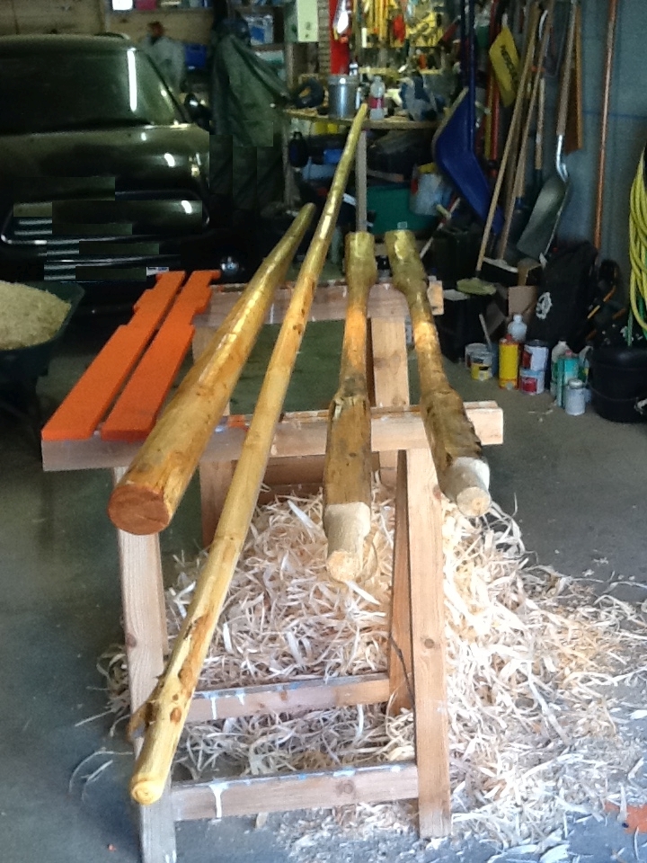

Je cite Vence, dans le chapitre « armement des bateaux provençaux » : ce qui distingue ces avirons de ceux habituellement employés dans les embarcations, c est la forme du manche carrée. De cette facon le contrepoids fatigue moins le rameur. De plus, la partie carrée du bras forme à la position des tolets un épaulement qui empêche l aviron de descendre ou de glisserBert05 a écrit : 27 juil. 2020 17:05 ils ont ça aussi sur les barquettes , outre le contrepoids, je pense que cela permet de caler l' aviron sur le tolet ?
espars badigeonnés à la potion de wedell ! :

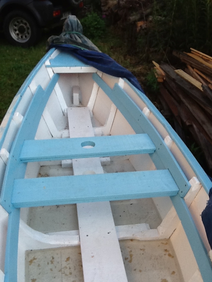

je ne sais pas si le mât tiendra, mais les garde-bancs sont en place:
- Messages : 2419
Je l'ai déjà dit, mais j'aime bien l'harmonie du bleu clair avec le blanc.
Au fait, c'est une couleur "normée" (ça a un nom de code, je ne me rappelle plus lequel) ou c'est un mélange personnel ?
Merci-merci! Mais je n ai fait que m ´ inspirer d’ un beau doris
La logique aurait voulu que je mélange les fonds de vieux pots de peinture glanés par ci par là sur la panne , mais c est du standart: international-paint blanc (Mediterranean White 545Ref - YKA184) bleu ciel ( Squall Blue 923Ref - YKA923 )
la "Sous-Marine" : "international-paint BLEU DANUBE 104 - Réf. YKE938/750"

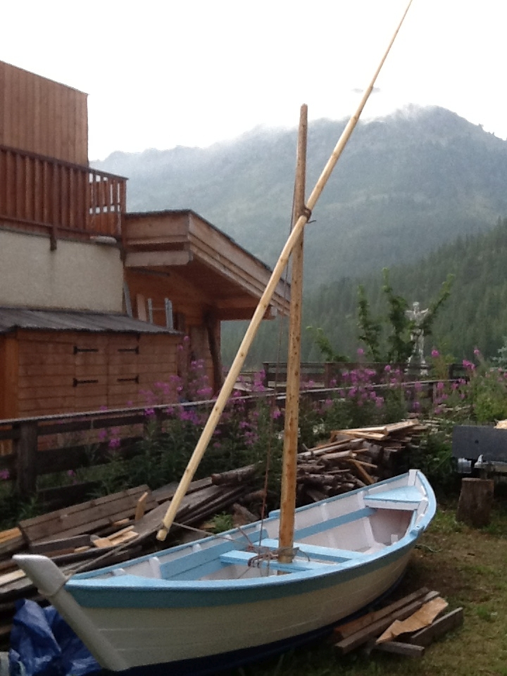

le gréément est maintenant prêt à accueillir la voile : ya plus qu' à faire un peu de couture !
Joli ! (le bateau, et le paysage
Tu as prévu quelle surface de voile ? Je commencerais petit...
Une voile latine à gambeyer sur un petit bateau étroit, heureusement que l'eau est chaude par chez vous ! à moins qu'on ne gambeye pas sur ces bateaux
Chapeau pour cette construction
Merci-merci
J ai prevu 6m2 de voile ( bordure 3m chute 4m , envergure 5m) ... ? C est pas trop petit?
En fait gambeyer/ treloucher je vois pas trop, j ai même pas trop compris le principe! Je n ai jamais navigué avec une latine, « su tu mi connaisse pas, ne me tocas pas» qu ils disent!
Logiquement on gambeye pour optimiser, mais parait qu ‘on peut naviguer aussi « a bido »; j en suis pas là

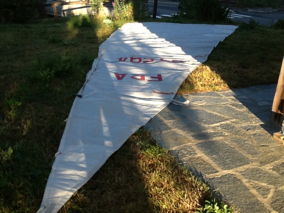

va pour 6m² :
6m2 seront bien suffisants ! Tu as retaillé une voile ?

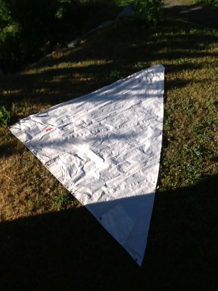

oui j' avais acheté ça sur "good-corner":
Bon, comment dire ? . . .
D'après ce que je vois, l'antenne va être gréée sur le plus grand coté du triangle ?
Et donc (d'après la position du sigle du fabriquant) le point d'amure va devenir le point d'écoute .
Ben . . .
Normalement ça ne doit pas marcher
Une voile est taillée pour que le creux soit devant , la il va se retrouver en bordure basse.
Pas sur que le rendement soit terrible, tu risques de giter sans avancer.
Quoique, au portant ça marche toujours
Ben . . .
