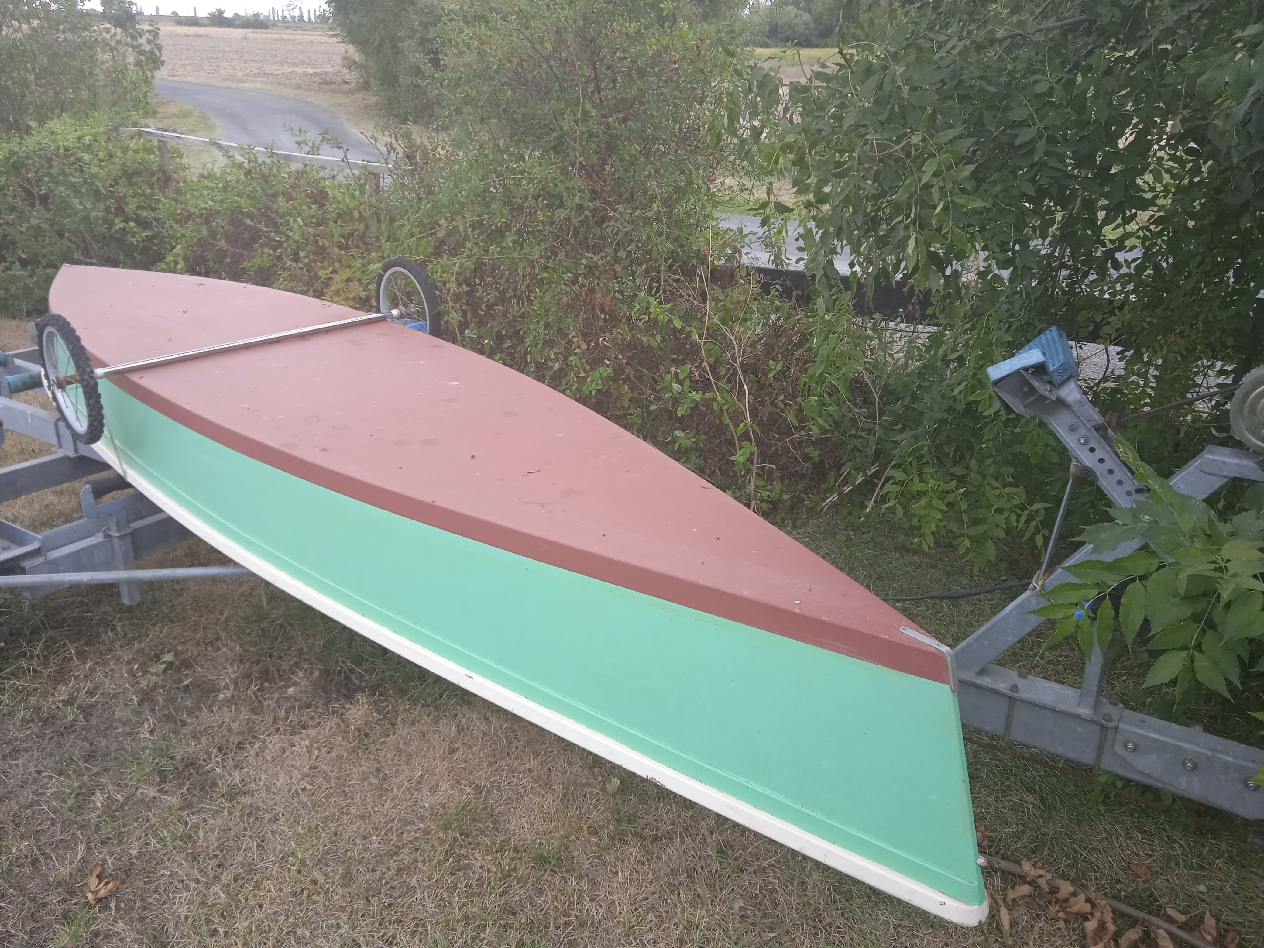

J’ai évoqué ici (http://forum.bateaux-bois.com/viewtopic.php?f=2&t=3947) mon dernier « yacht auto-construit »… et, indépendamment des divers soucis lors de la construction, nous avons constaté l’inadéquation de ce bateau à notre programme car trop lourd pour nos vieux petits bras (autour de 53/54kg). Il est malgrè tout plutôt satisfaisant en navigation (du moins à l'aviron ou à la pagaie) ce qui nous a permis quelques petites virées cet été… mais seulement à partir de la plage où il était parqué, et non sans pester (et suer…) contre les quelques dizaines de mètres de sable mou nous séparant de l’océan.
Ce bateau est actuellement sur le point de partir vivre sa vie chez des gens pour qui son poids ne sera pas un problème, ce qui offre la satisfaction de ne pas le condamner à la décharge … mais rend obligatoire de lui trouver un remplaçant, plus léger.
L’option canoë plastique d’occasion sur lequel bricoler un gréement n’est pas totalement exclu (ma compagne trouve que ce serait une bonne idée...) mais le polyéthylène (dont la majorité sont fait) résiste au moins autant à tout collage qu’aux cailloux, ce qui limite ses avantages... Et ça ne saurait remplacer la satisfaction de naviguer sur son propre bateau en bois, même quand il n’est pas très beau (…du moins tant qu’il navigue correctement !) C’est donc l’option construction qui est actuellement retenue

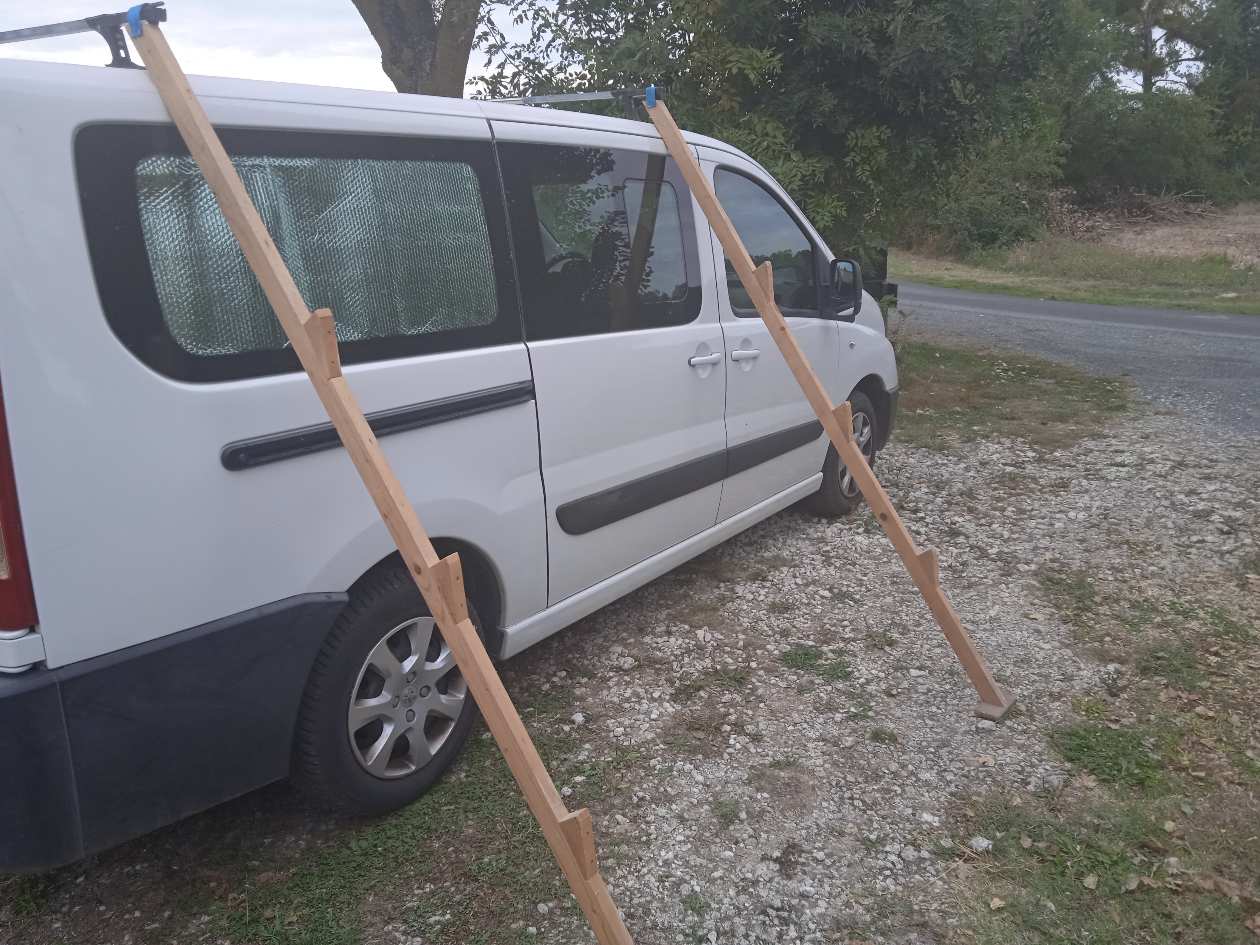

Le problème du chargement sur le toit peut être assez facilement résolu si tu mets en place un système pour t'aider, une coque de 30kg ou plus avec un peu de vent et la fatigue de la navigation peut facilement tomber et faire des dégâts à la voiture.
Par exemple :
Par exemple :

Totalement d'accord avec toi (j'ai des souvenirs de chargement scabreux de canoë par vent fort !), et je n'exclue pas de faire un bricolage simple, du type de la 1° vidéo exemple, qui n'impacte pas la galerie et prend peu de place à ranger Pour qui ça intéresse il y a (au moins !) 1 thread dédié sur le forum de céistes anglophones SOTP / ("Song of the paddle") avec de multiples exemples de toutes sortes de systèmes...(mais beaucoup de systèmes similaires sont intégrés aux barres de toit et entrainent une surélévation du bateau, et donc du centre de gravité de la voiture chargée ...).
Mais cela ne change pas mon critère poids ...: On ne dispose comme "chariot" que d'un modèle adapté aux planches et petits kayaks dont les roues s'enfoncent vite dans le mou lorsqu'il est bien chargé (une vraie misalo prendrait trop de place !) et je veux/dois pouvoir me débrouiller pour mettre à l'eau quand je vais naviguer seul, et donc pouvoir traverser une courte zone non-roulable en le portant, même en faisant une (ou plusieurs..) pause (c'est une réflexion qu'on s'est faite avec ma compagne après avoir traversé péniblement, et en étapes, les à peine 80m de sable mou nous séparant de l'océan... avant de se décider à donner la périssoire V2)

Une version simplifiée bien suffisante pour monter mon punt sur le fourgon.
La barquette fait 42kg mais pourrait faire beaucoup moins si j'avais utilisé du 6mm au lieu du 8 et supprimé un couple sur deux et quelques renforts bien inutiles.
Quant au "ber" (un tube, deux roues de velo enfant et deux bouts'), on peut rouler dans le sable avec.
