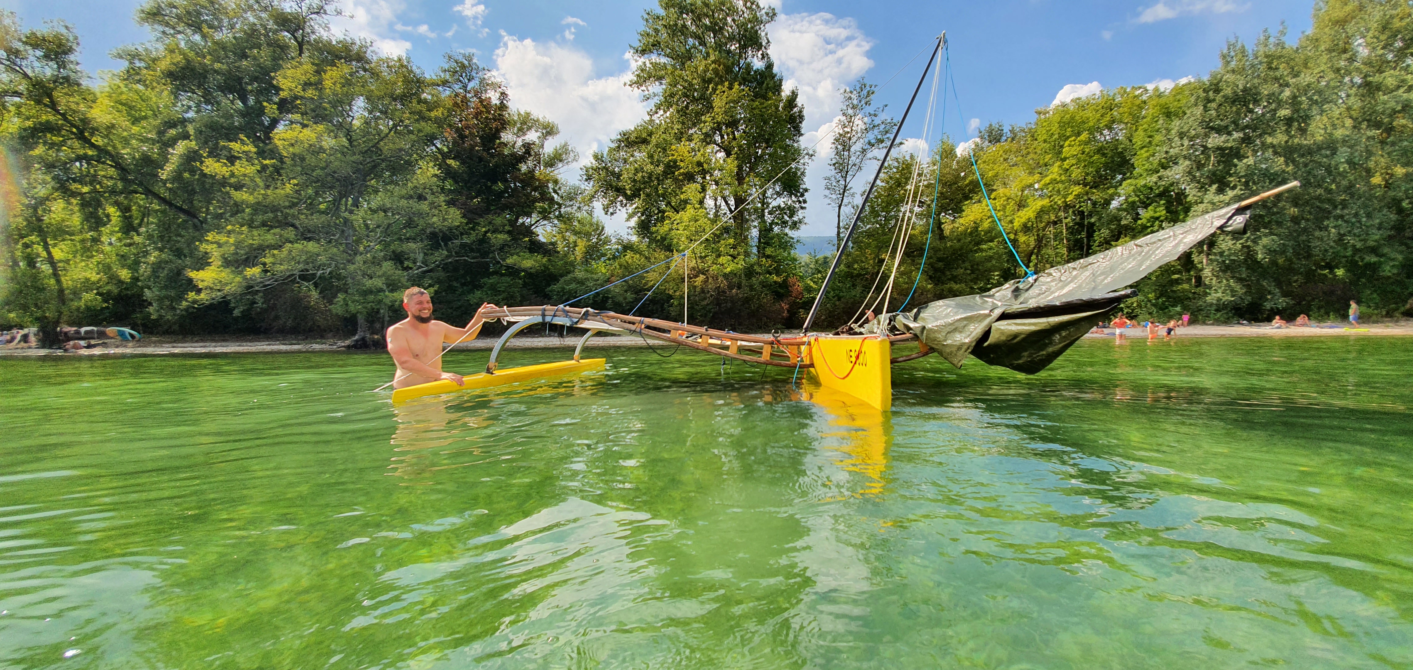

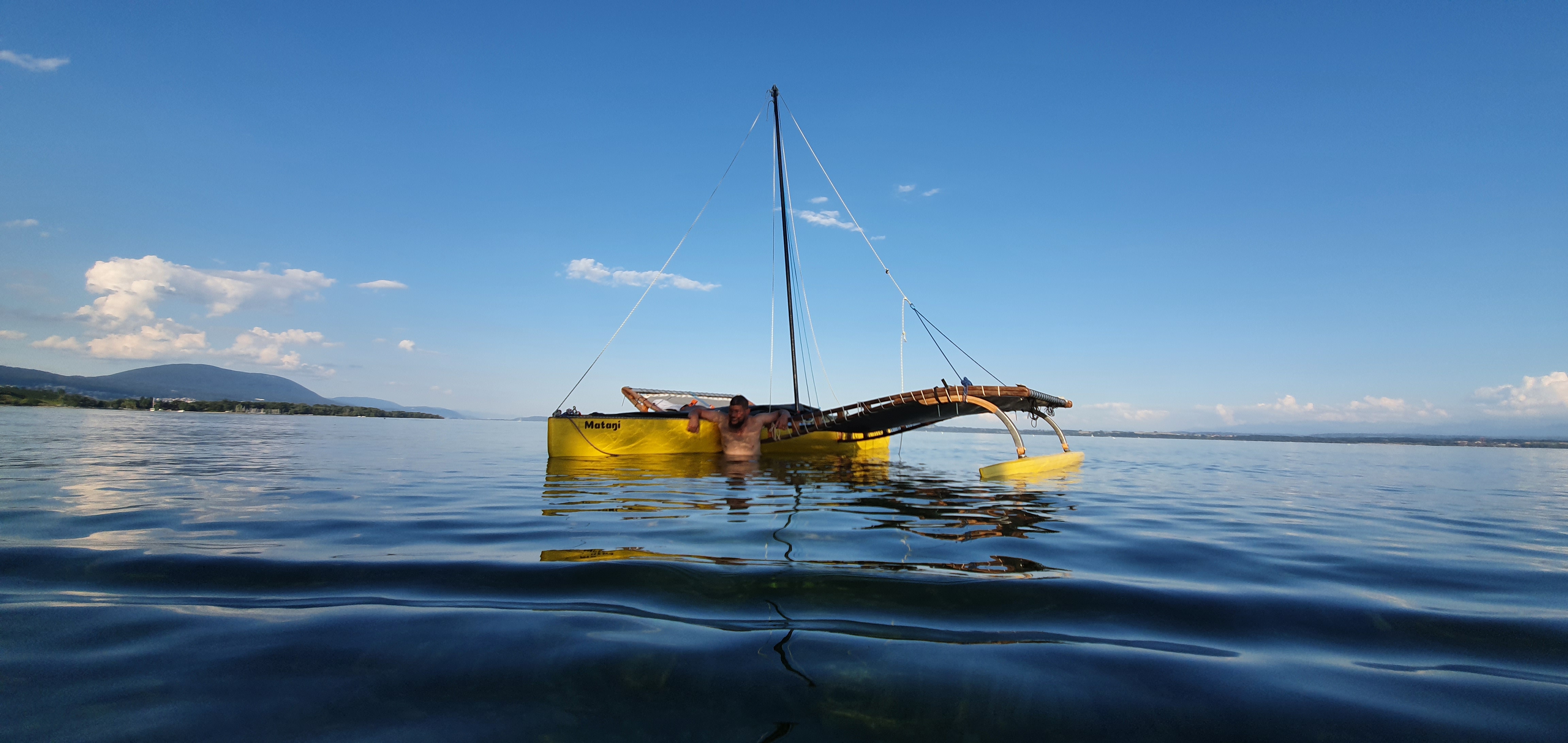

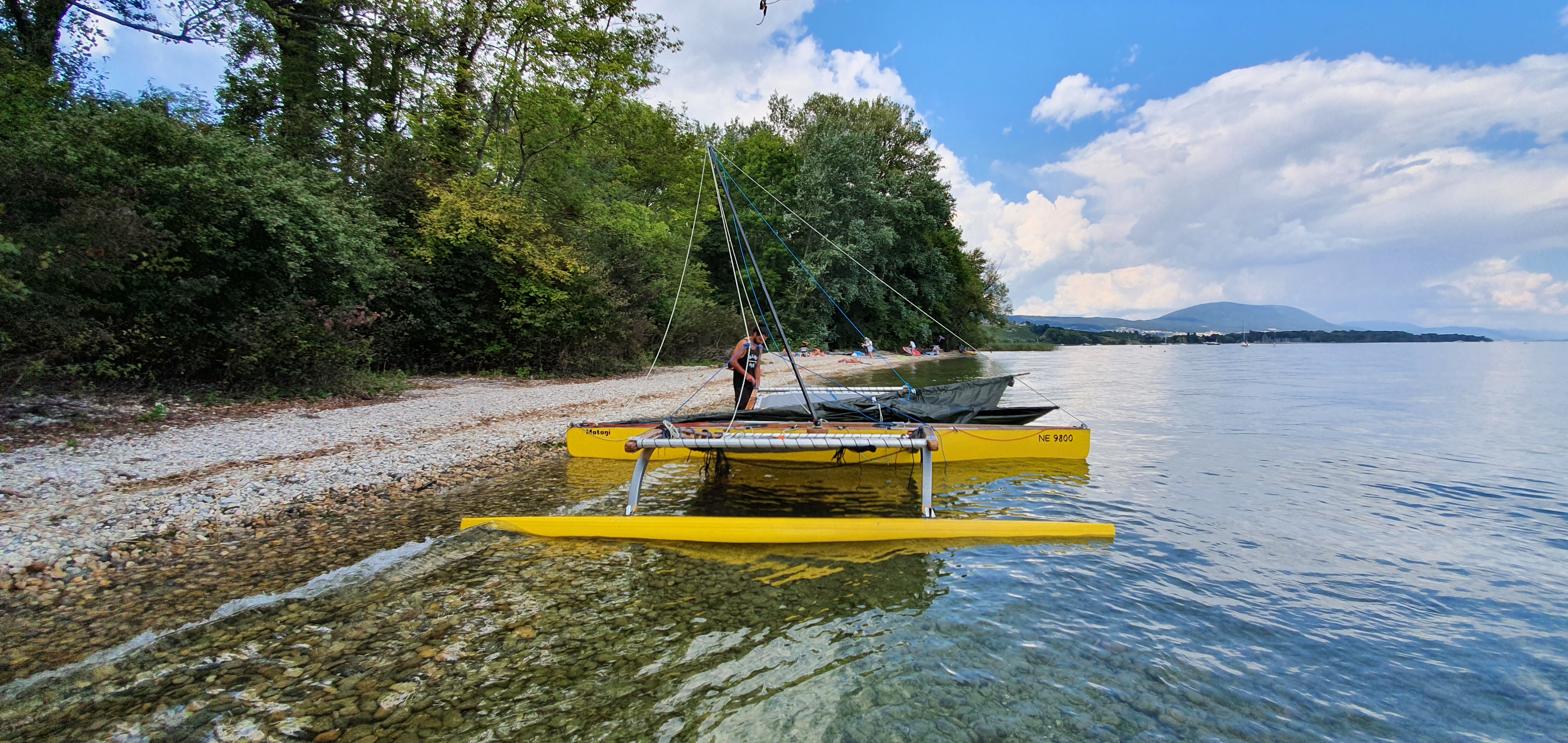

La coque principale (va'a) est faite de solidissime contreplaqué de 6mm pour 6m de long. Le balancier (ama) fait 4.8 m. Une paire de iatos en laminé/collé réunit le trampoline au vent ainsi qu'un petit trampoline sous le vent. Je les trouve superbes, mais lourds et trop bas. Le prao se dirigeant sans gouvernail, en déplaçant le poids de l'équipage, ils ont tendance à freiner le tout.

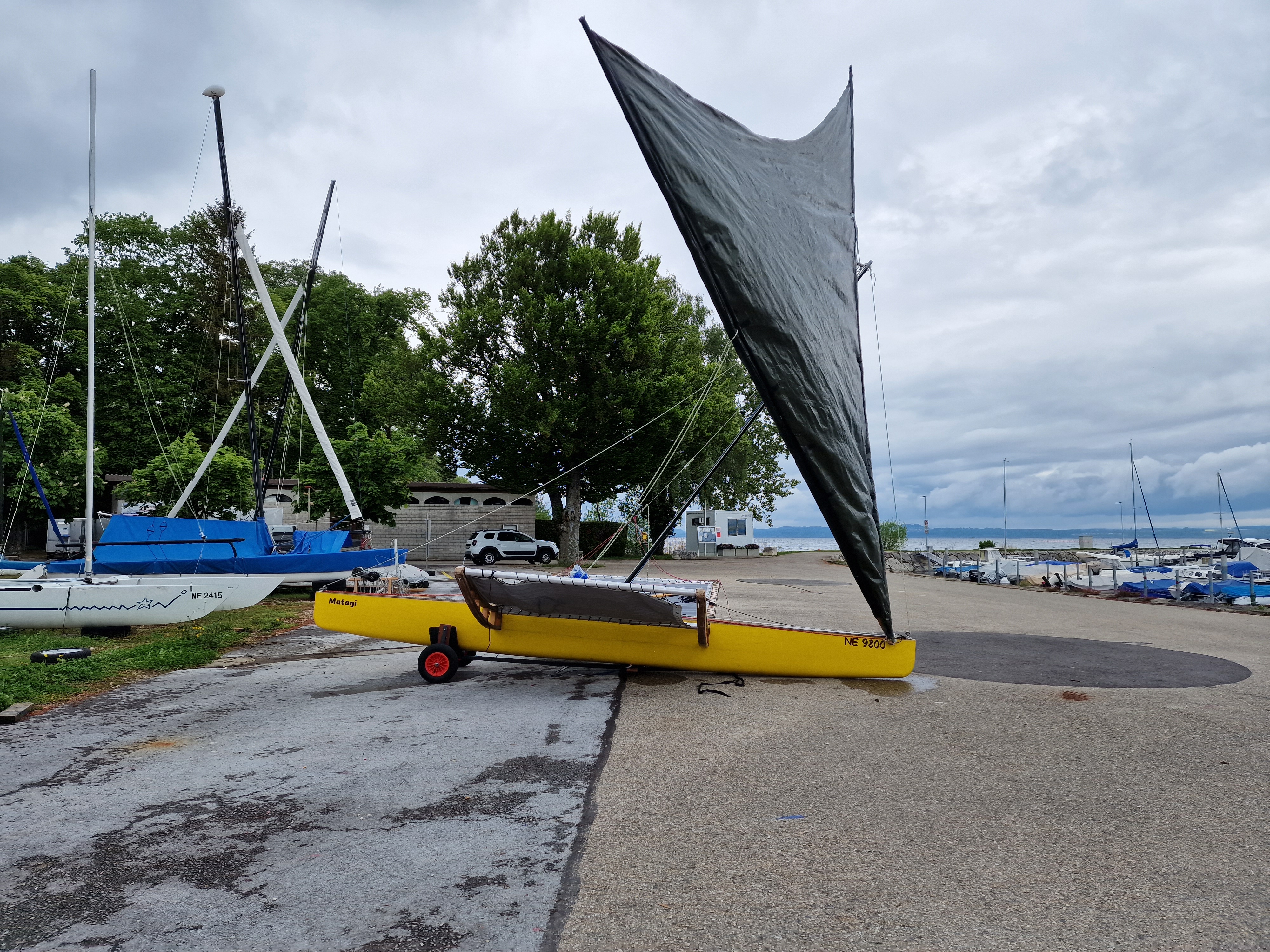

La voile est en pince de crabe. Il s'agit d'un Delta dont j'ai entaillé le bord de chute pour avancer le centre d'efforts et éviter qu'il soit trop ardent. La bâche vient d'un brico-marché et m'a coûté 20.–. Du scotch extrasolide fait l'affaire. Le chantier naval PJOA de Gdansk fait des voiles spéciales mais c'est 400.– et à ce prix-là, je peux me faire une bonne pétée de voiles pas chères). Ce gréement est 1.8× plus efficace qu'un gréement Marconi.

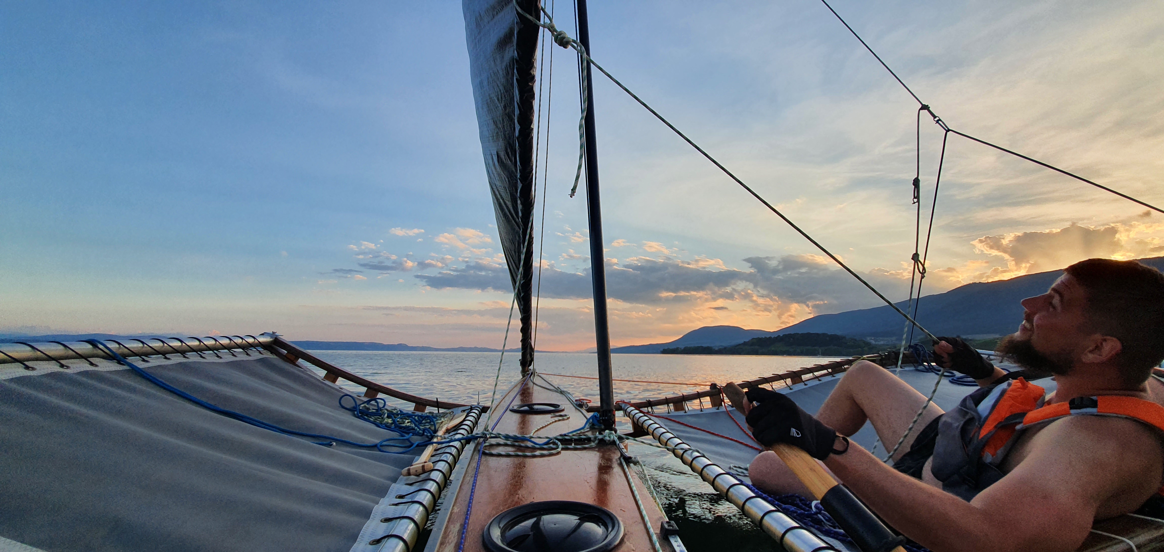

Pour virer de bord, on shunte: on relâche l'écoute, puis on tire une corde qui passe entre deux poulies et à laquelle le point d'amure est noué, de sorte à le ramener vers l'autre bout. Le bateau part dans l'autre sens et conserve l'ama au vent. Ce dernier le soulève et laisse le va'a fin comme un couteau fendre les flots avec sa véritable aile delta sur le pont.
Ce qui me frappe, c'est la facilité avec laquelle la voile capte le moindre vent. L'allure est celle d'un Hobie 16, mais les catas plus grands vont plus vite. Mais avec 1-2kn de vent, on avance, on avance même bien, quand tous les autres voiliers restent tankés sur place.

C'est aussi un voilier pas cher: le mât en carbone provient d'une benne, la voile est une bâche de jardin et sa surface de 12m² correspond à 21m² de grément Marconi, tout en étant sans permis, ici.

Effectivement les iatos sont trop bas au niveau de la coque, ils doivent toucher l'eau et t'éclabousser à chaque vague. J'avais fait l'erreur inverse sur Corisco, avec l'attache trop basse sur le flotteur. Dès qu'il s'enfonçait trop, ça donnait un grand coup de frein.
Quelle forme a la coque ? Fond plat très étroit et 2 bordés ? Quelle largeur à la flottaison ?

6m, c'est pas mal comme longueur, pas trop encombrant encore. Ça doit être solidement construit pour peser déjà 120kg, Corisco et ses 4.80m doit peser dans les 50kg de mémoire. Il faudrait un bon chariot de misalo pour faciliter les choses, mais ça reste le travail de 2 personnes.
