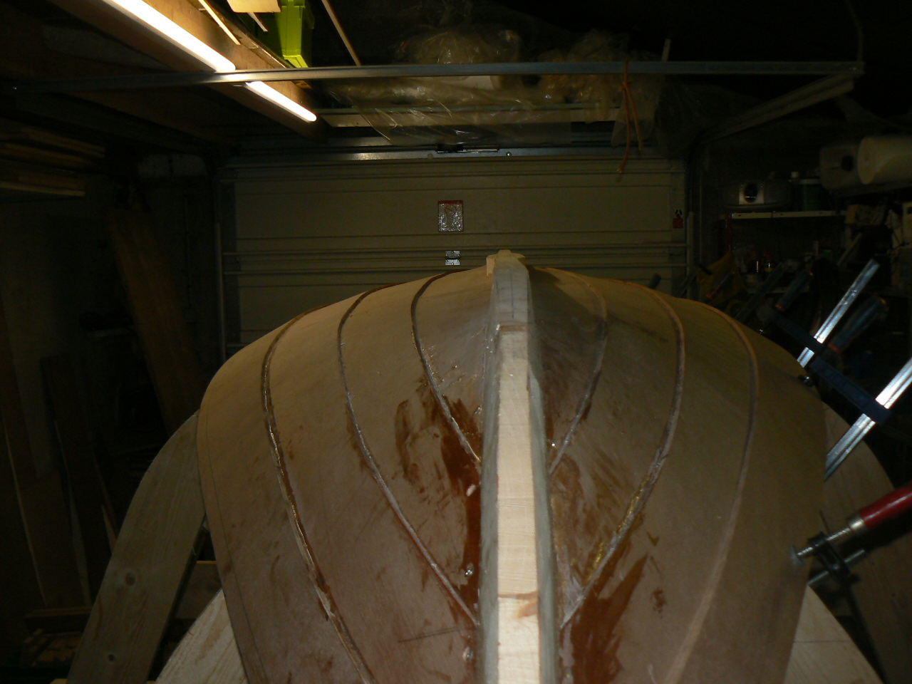

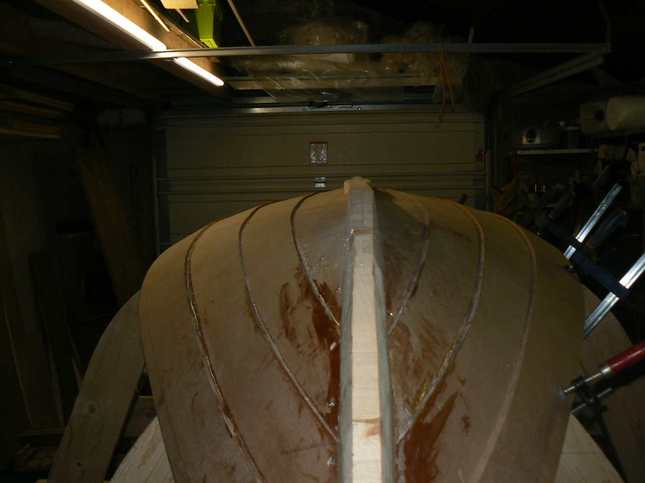

Et si je rajoute cette photo ?
- Messages : 3276
Ah... Ben.. J'dirais qu'elle est prise de trop près, que l'éclairage est mauvais et que y'a du shimmy dans la quille.
Mais sinon, les clins ça a l'air d'aller, devant.

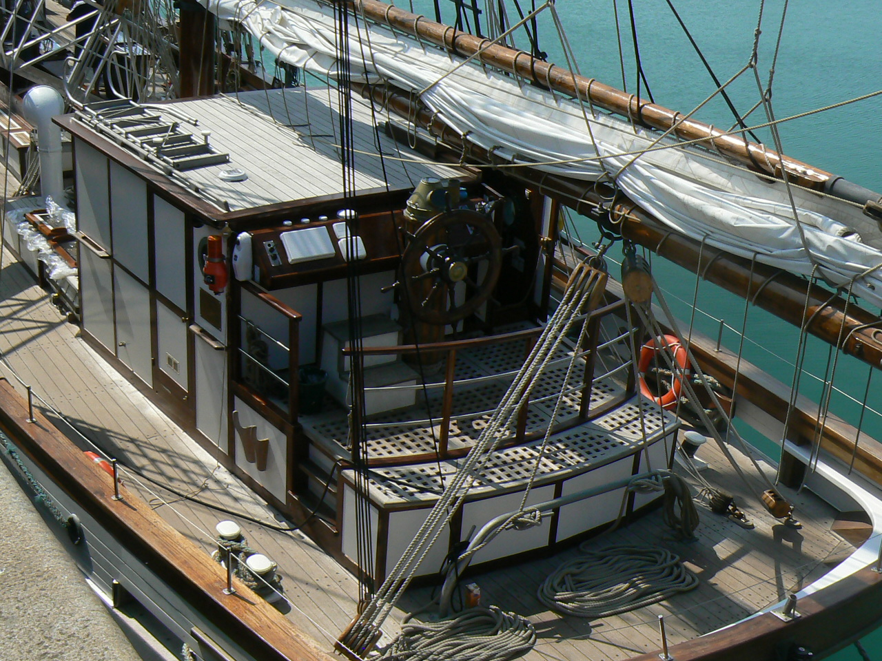

sur la cinquiéme photo, s'agit-il du Marité?
un batiment en bateau bois et surtout dernier morutier naviguant encore; dont l'air de jeu reste la zone des iles Chausey
you know what...
Pas de bol, c'est l'arrièrewedell a écrit : Mais sinon, les clins ça a l'air d'aller, devant.
Bingo, c'est le Marité sur les 4 dernières photos, rencontré à Granville. J'ai compté 15 voiles Chaque fois que je passais devant, il y avait quelqu'un un pinceau à la main à repasser une couche de vernisknor a écrit :
- Messages : 3276
Je rectifie: Sinon, les clins, ça a l'air d'aller, derrière.to a écrit :Pas de bol, c'est l'arrière
- knor
- Corvettard
- Messages : 416
- Inscription : 13 juin 2006 21:21
- Localisation : en partie breton par hérédité, car né dans la baie, gaberois par localisation 29
de memoire et pour l'histoire: le Marité construit en 1923 est un trois-mats goelette à hunier; il a une longueur hors tout de 47 m, comme tu le précises 15 voiles dont 4 voiles carrées sur le mat de misaine et un gréement aurique sur le grand mât et sur l'artimon.

PS1.. Pour quelqu'un qui n'aime pas l'epoxy ... tu tartouilles bien
PS2 .. le bateau est retourné... je vois pas la dunette
PS3.. le "shimmy" c'est quoi ... c'est surtout dans la quille .... ou on peut en mettre ailleurs...
Dis donc TO ... la.... tu peux bomber le torse....Je rectifie: Sinon, les clins, ça a l'air d'aller, derrière.
