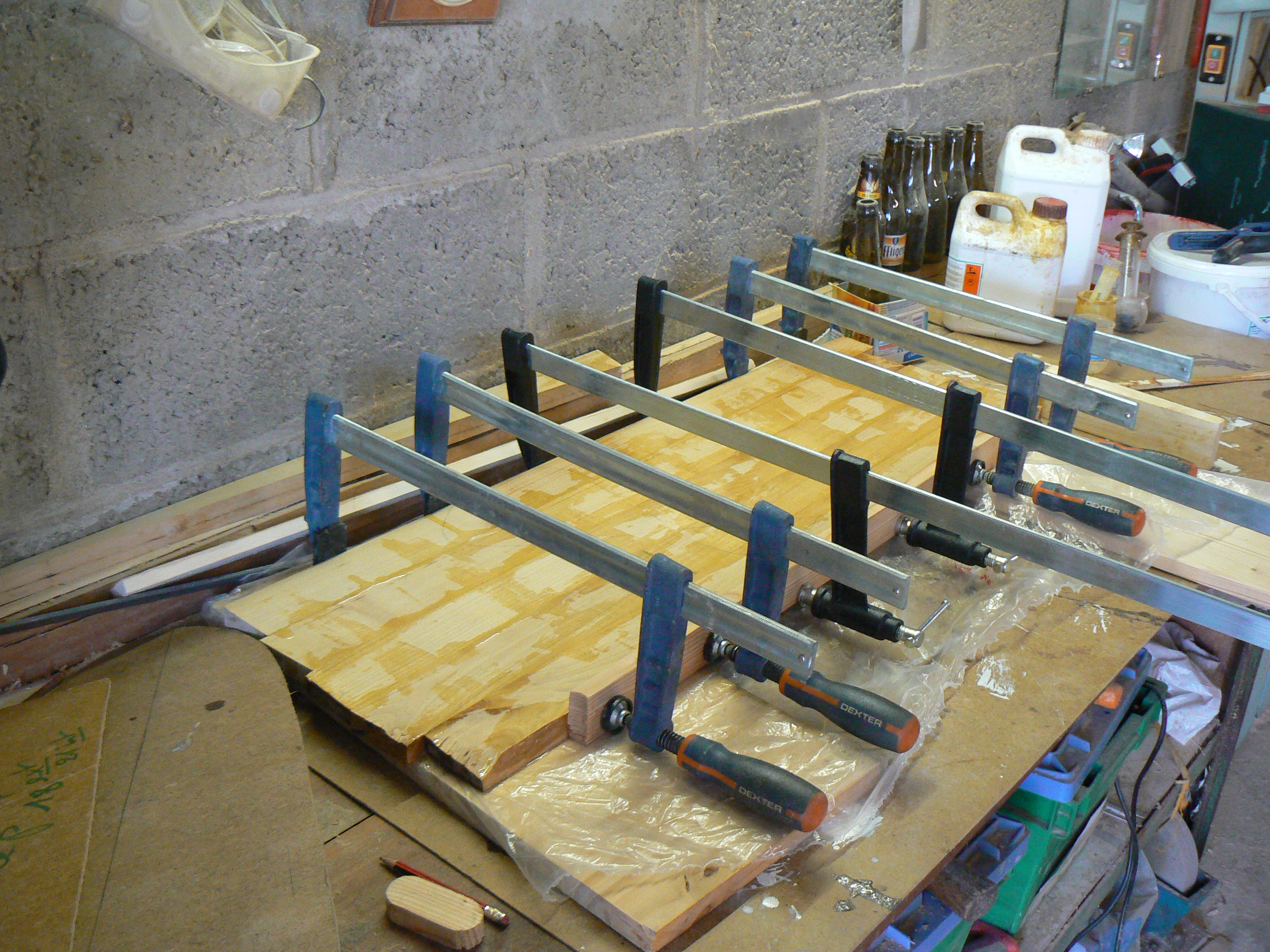

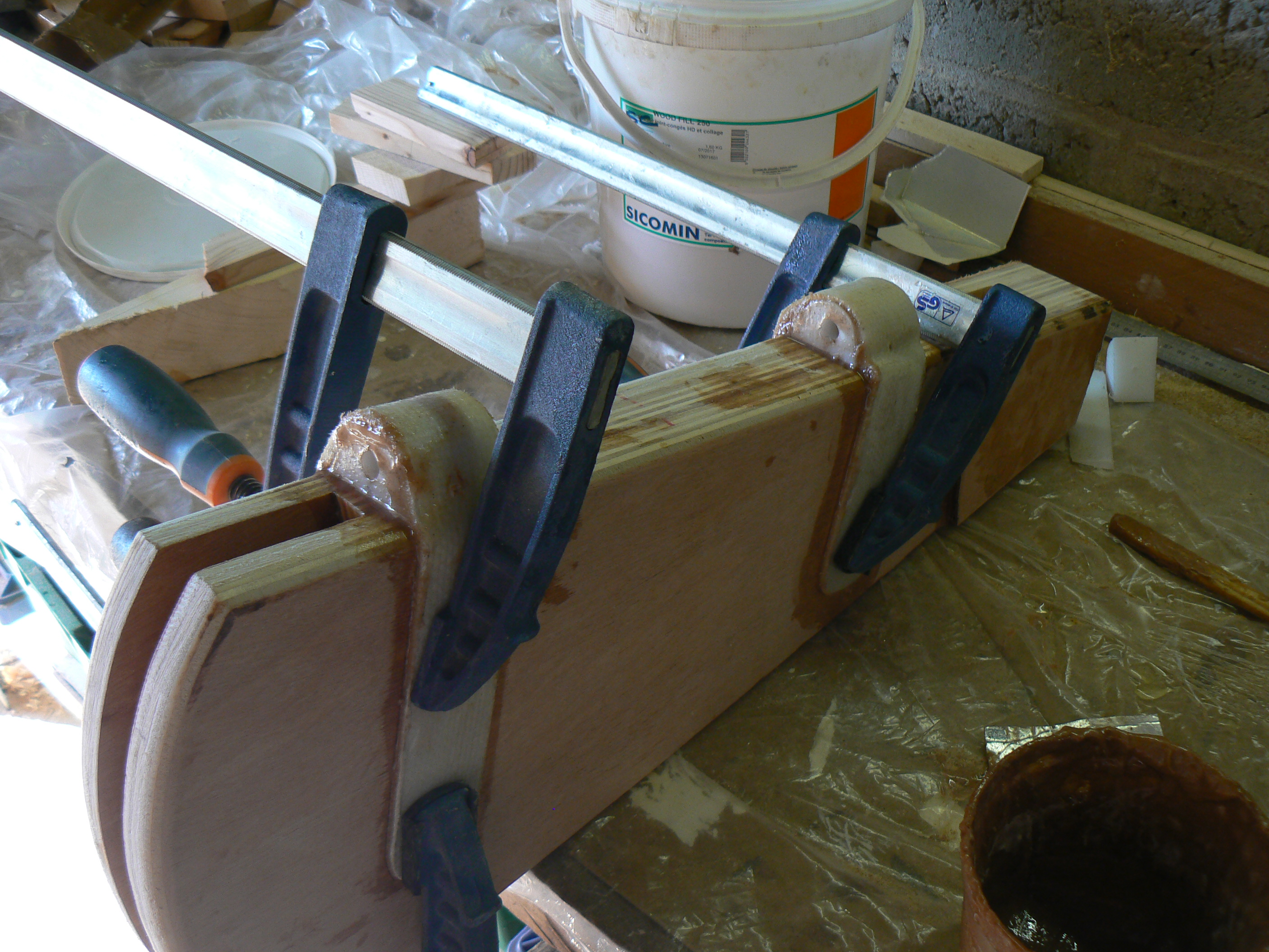

Collage du safran et de la dérive (robinier)
La dérive est shapée selon un profil PIFO 0012
Un petit montage pour coller les scarfs sans vis et bien en ligne
- Messages : 1887
- Inscription : 06 juil. 2009 16:13
Je sais..la foto est encore floue...
Je ne mets même pas de protections au serrage des serres-joints....je sais ... c'est mal....les deux "tranches" seront de toute façon rabotées au profil JibiPif 001...
Pendant que tu y es....mets une petite bande d'inox (largueur 10 mm par ex)..juste sur le rond avant, vissée dans l'épaisseur...ta dérive te diras... "merci" (et tu pourras élégamment répondre "de rien") ..un jour ou l'autre....lors des atterrages "musclés-sur-du-dur"
..Joli le PIFO0012...

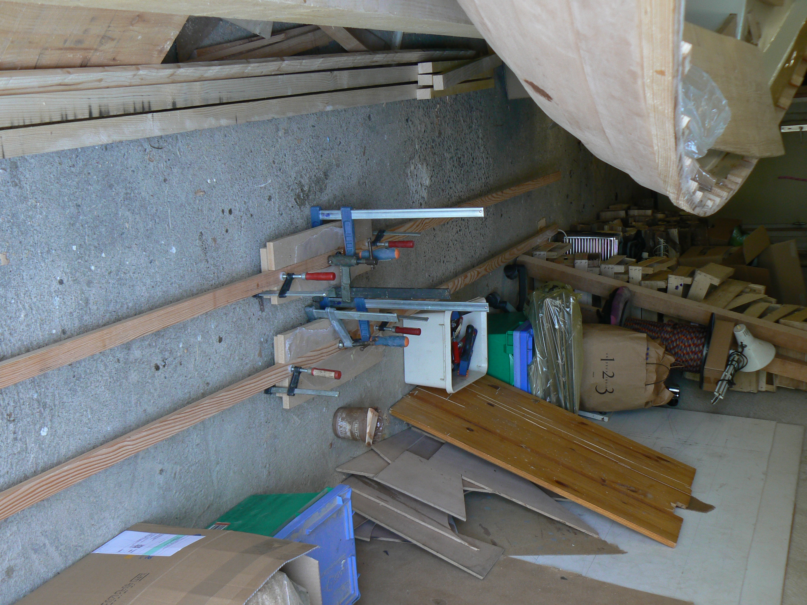

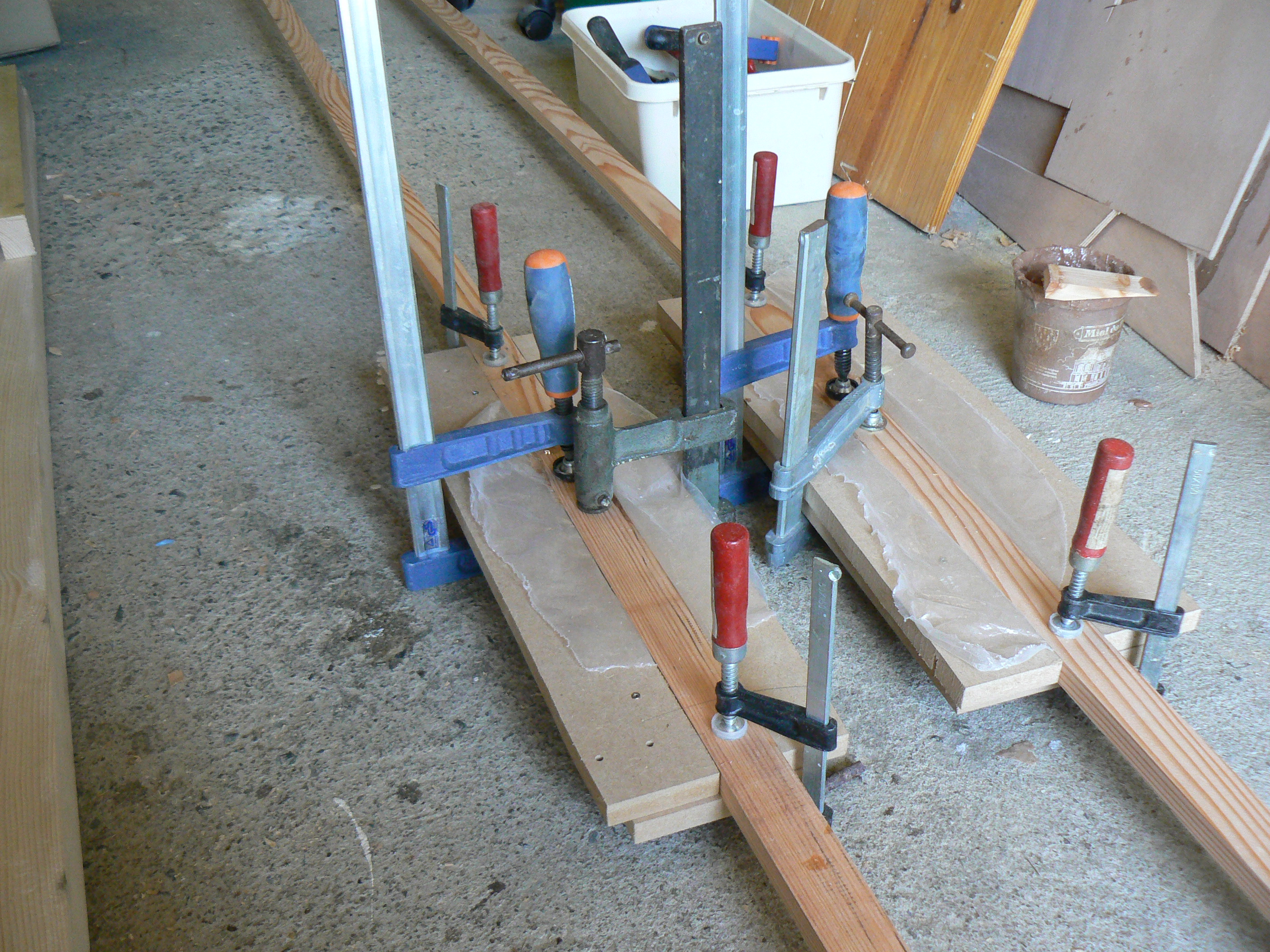

Pour coller les scarfs bien en ligne...pour le futur liston je présume....? j' ai utilisé une cornière en métal de 1.5m environ pour éviter les "déviations inopportunes " et quelques serres-joints de plus..
J.Gabin ON - T'as un joli bateau, tu sais...J.Gabin OFF
Pour tenir les lames -a-coller-sous-pression bien dans le même plan horizontal, je mets deux autres tasseaux-avec-serre-joints en "sandwich" ....comme ça...comme pour un volet quoi....Collage du safran et de la dérive (robinier)

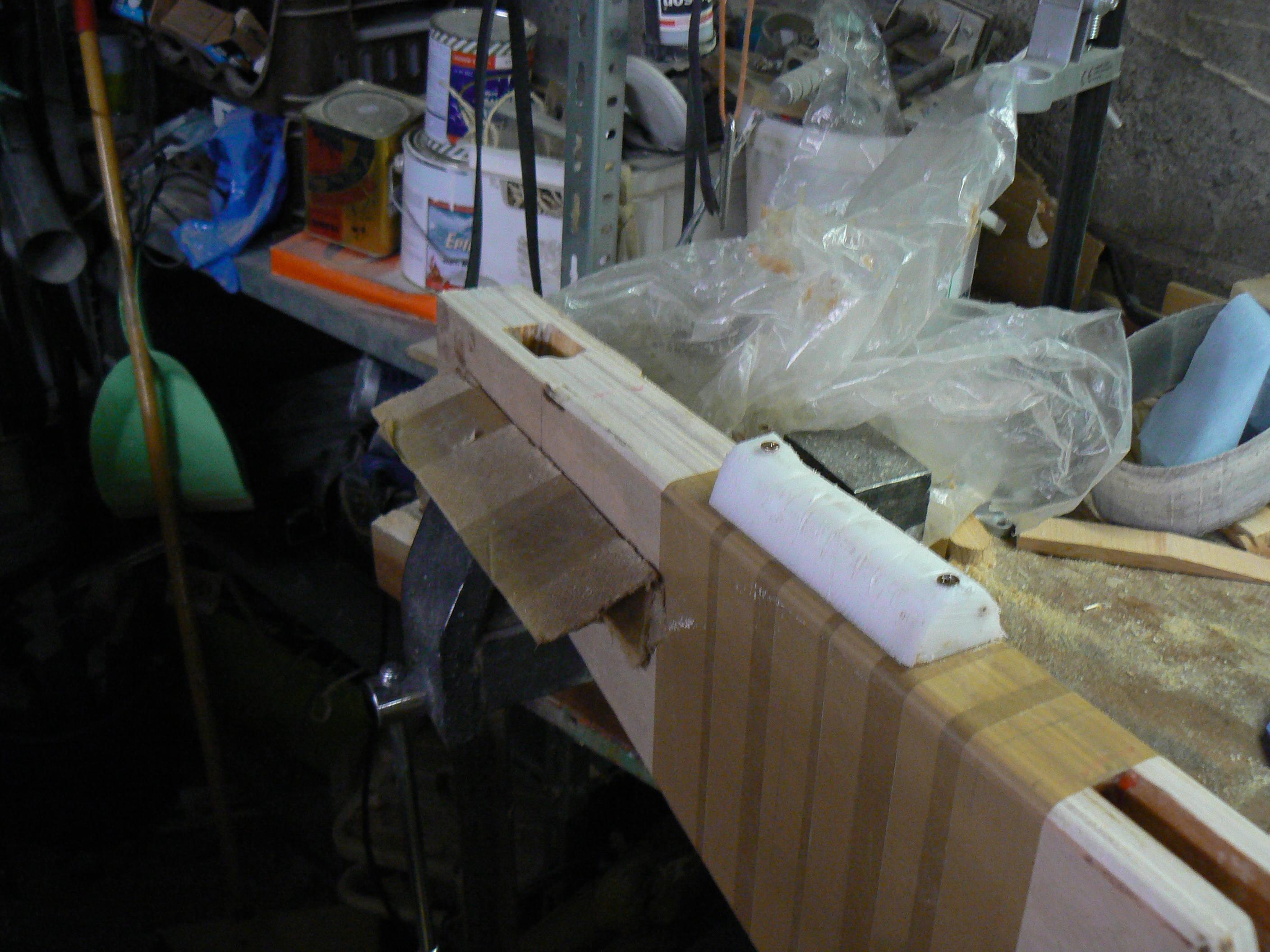

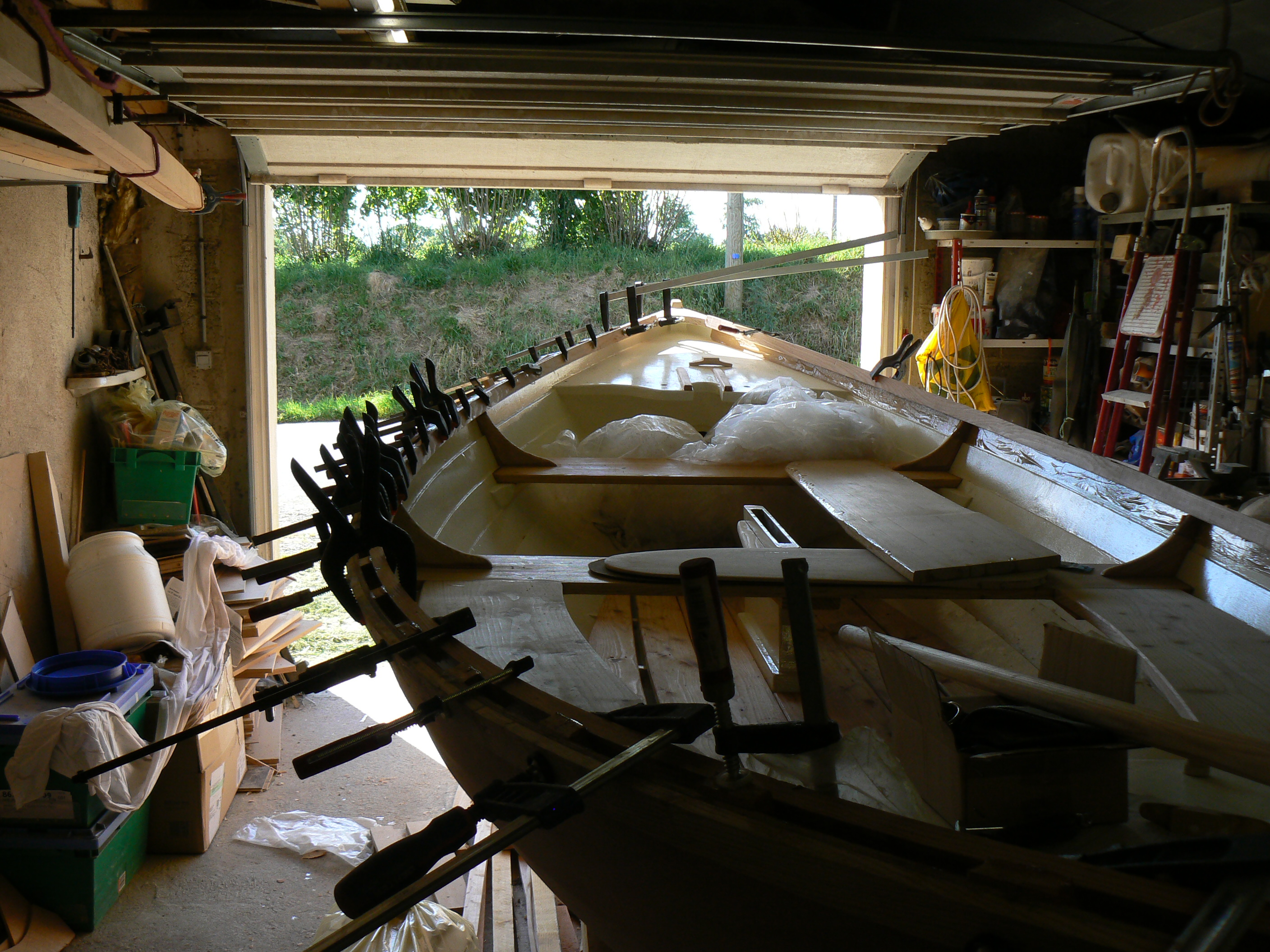

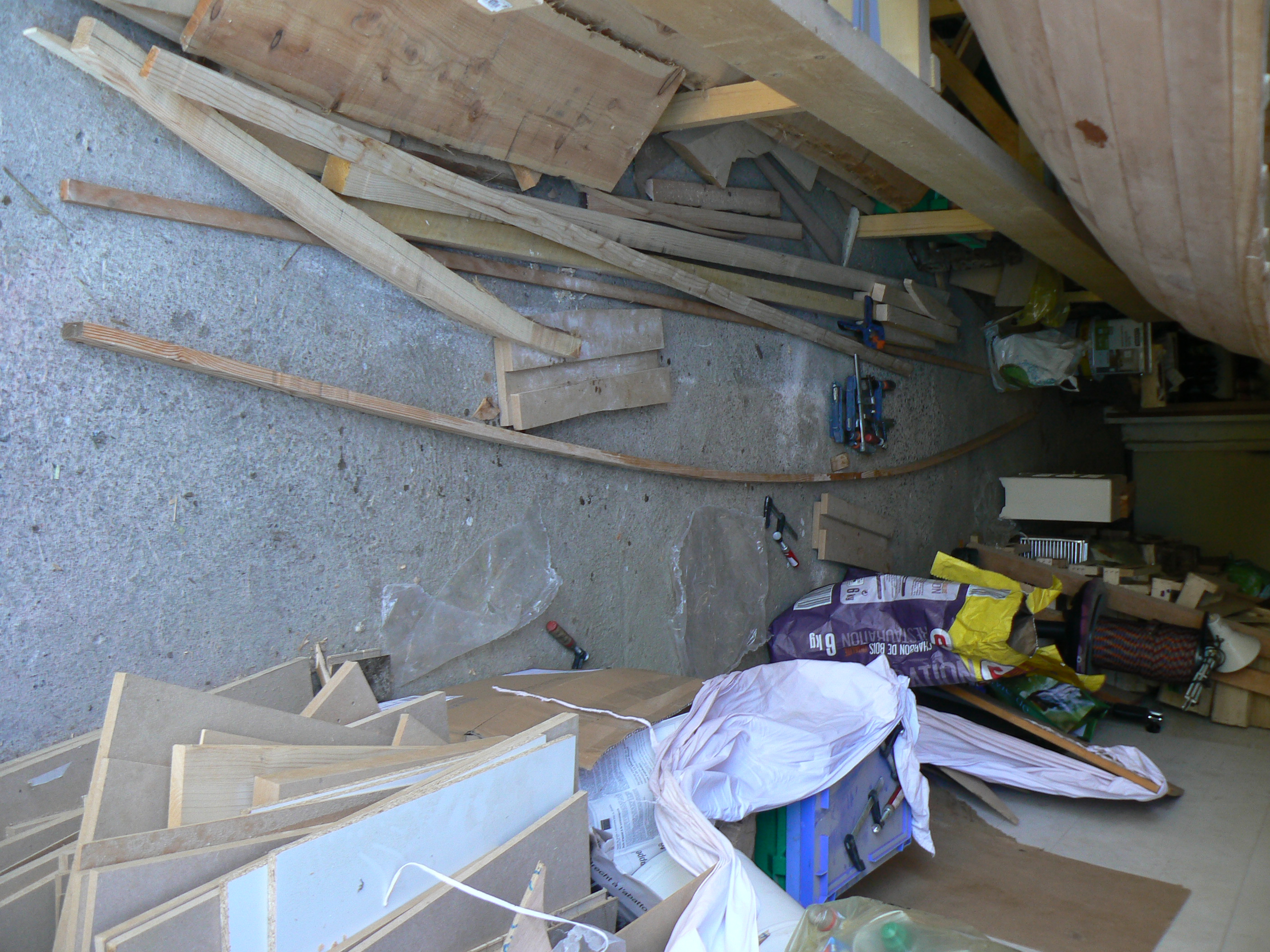

Quelques moments de solitude plus tard, les serre-bauquières sont enfin collées. Je vous passe le bois plein de noeuds qui casse, le bois qui se fend, celui qui plie puis qui casse

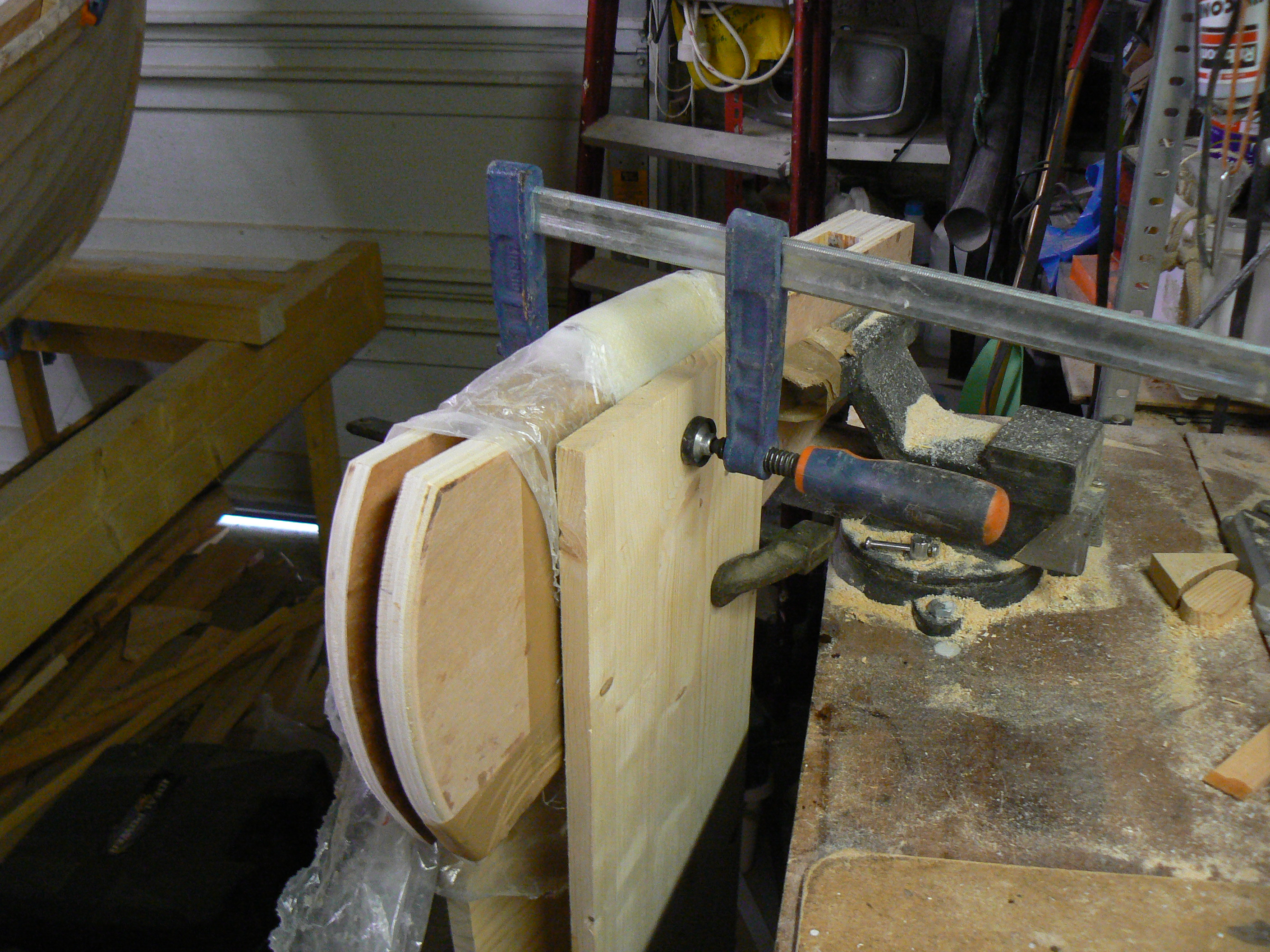

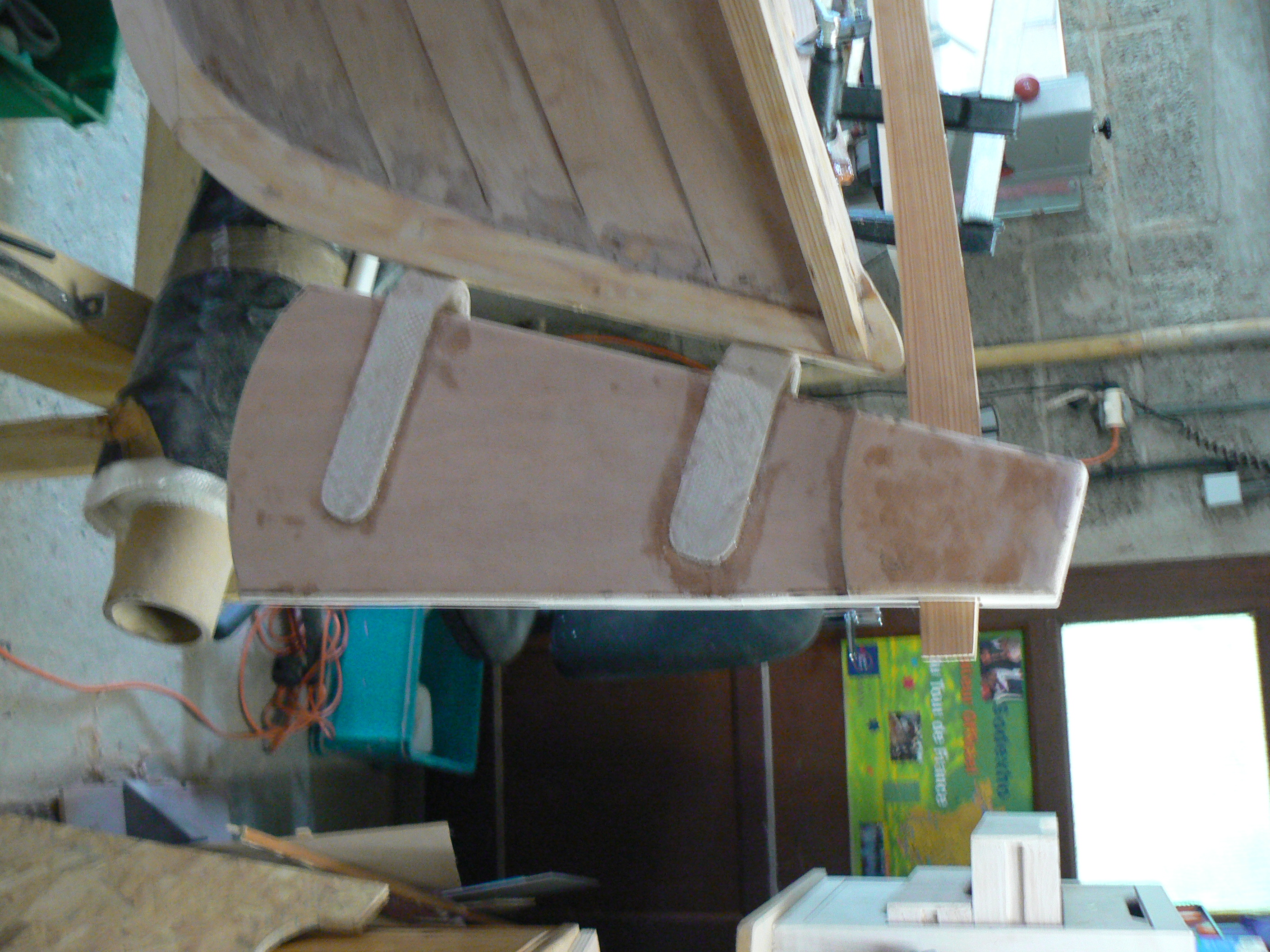

J'ai fini par précintrer à l'eau bouillante, et enfin ça a tenu //www.hostingpics.net/viewer.php?id=940703P1060009.jpg][/url] J'ai attaqué aussi les "ferrures" de safran.Devant mon incompétence avec l'acier, je me suis rabattu sur la fibre Je ferais la même chose sur la coque une fois retournée.

les ferrures en fibre avec insert plastique : bravo
Par contre, si ma femme demande où est passée sa planche à découper en plastique, vous n'avez rien vu

Zoulie... la serre-bauquiere ajourée... et très efficace pour y saisir n'importe quoi...
Les "ferrures" en composite..C'est original....Solide ? ...t'as pas un copain-voisin qui soude l'inox..?
Sur TAKKA, je n'ai utilisé que des cornières-inox-déja-faites juste soudées à angle (presque) droit

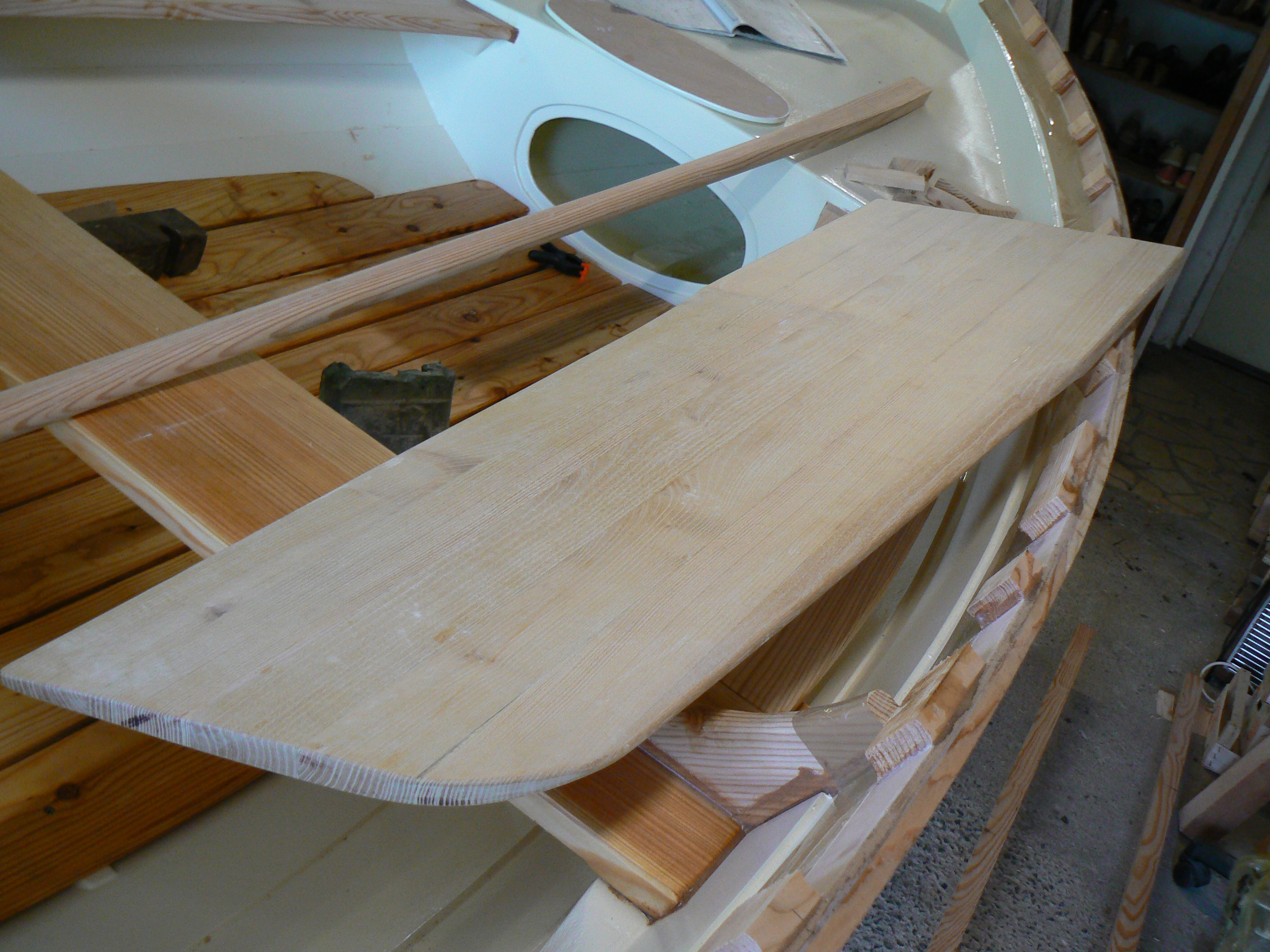

Ta barre a juste le galbe-un-tant-soit-peu-féminin-qui-va-bien...tu mets une goupille/pinoche/verrou au bout pour éviter une désertion sauvage ? aka "coitus interruptus"..
NB - Ta "page blanche" commence a sérieusement se remplir....à quand la mizalo ?
NB1-Le Corisco II a-t-il (elle) déjà un (autre)nom ?
NB2- Ta dernière photo est floue et renversante...C'est par solidarité?
