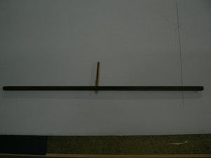

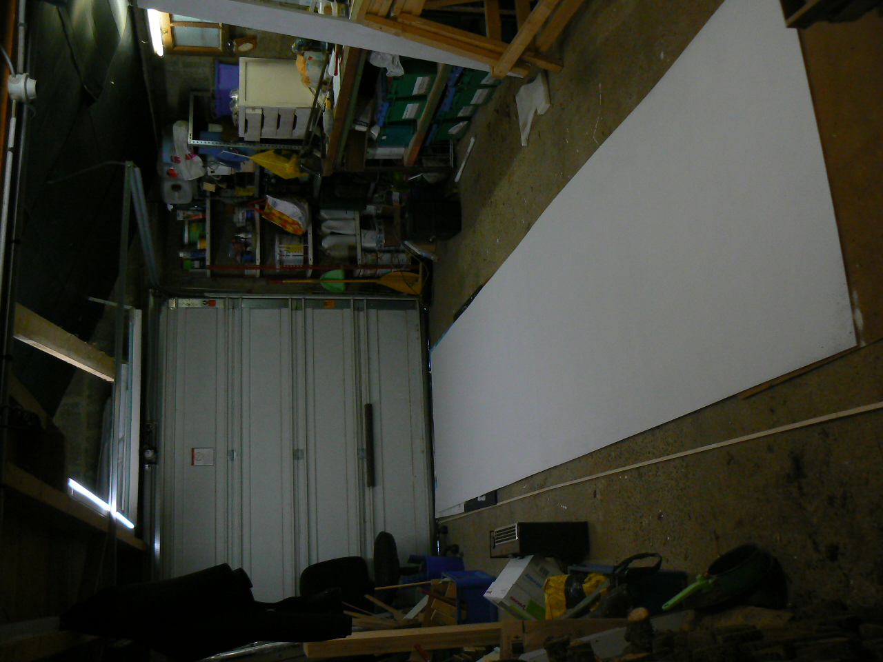

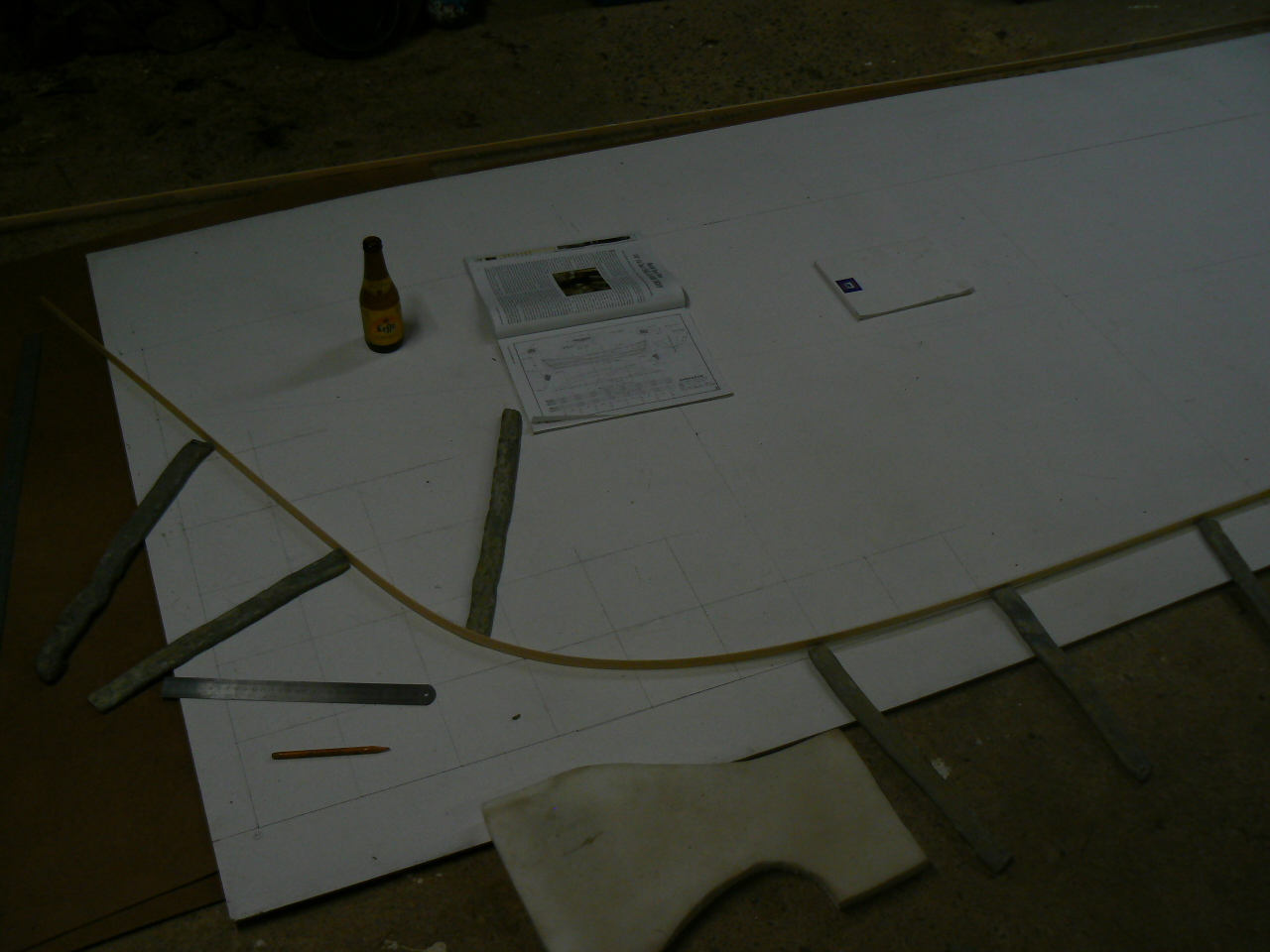

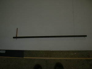

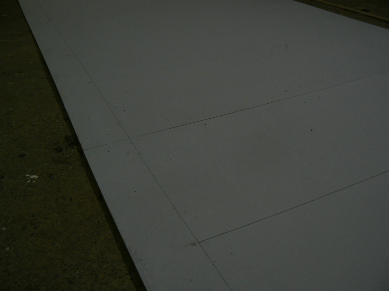

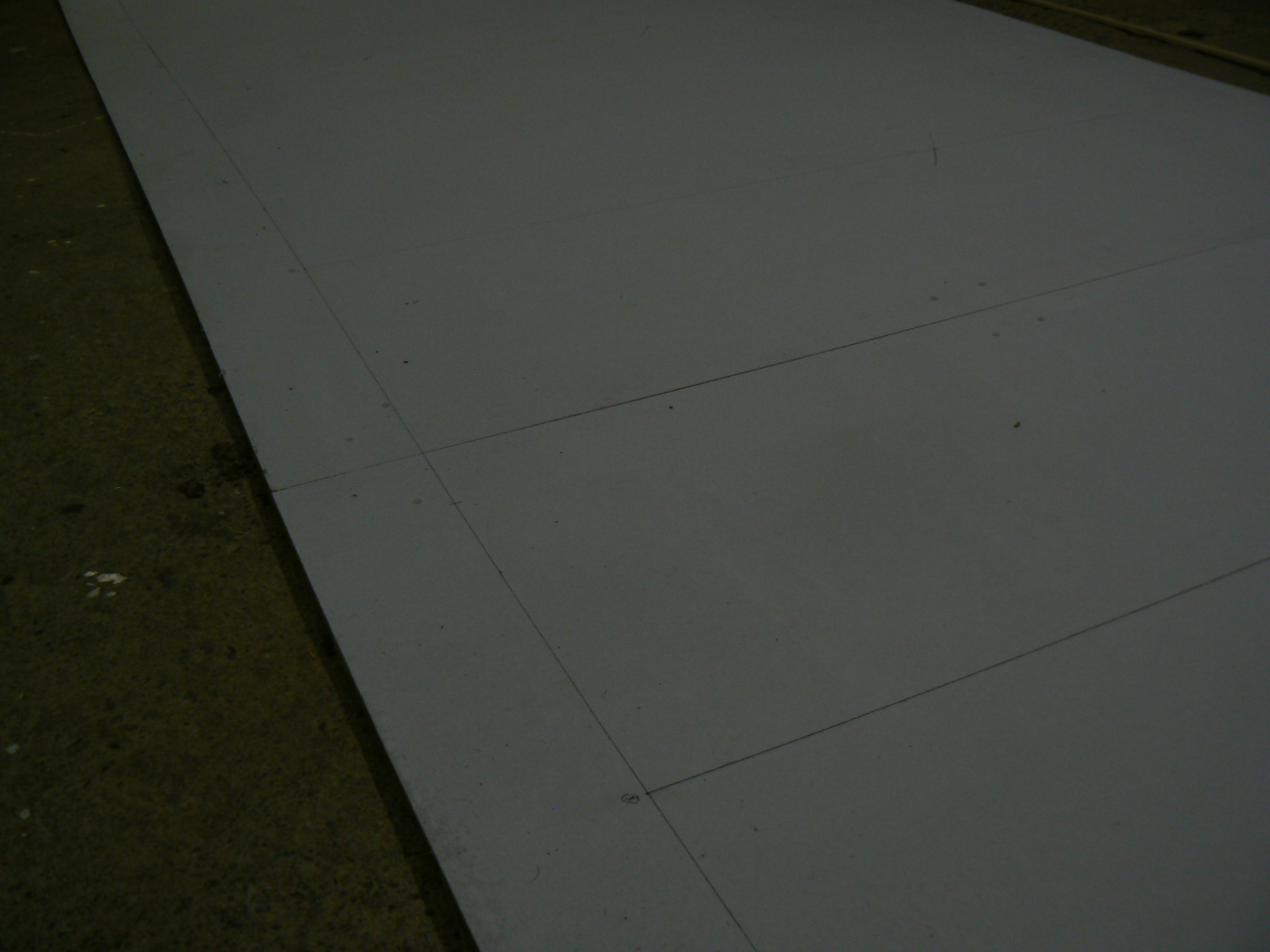

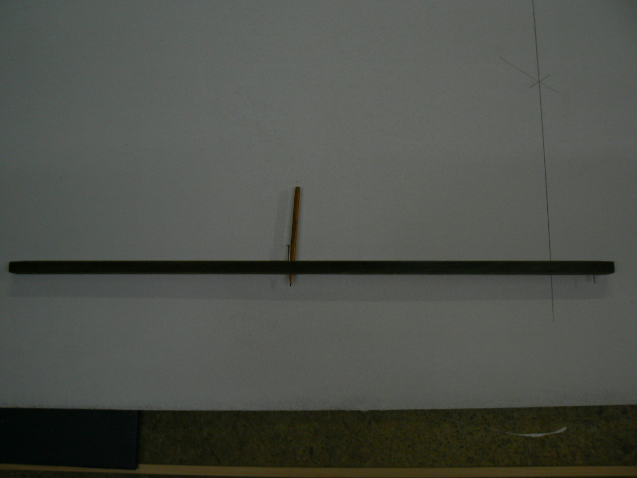

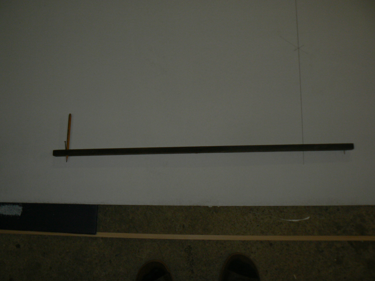

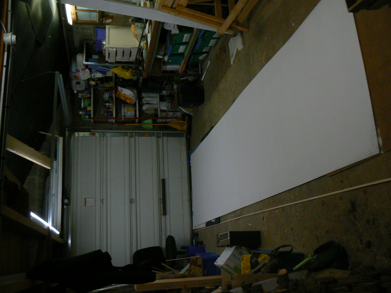

Et dans ce cas, la feuille est plutôt grande :

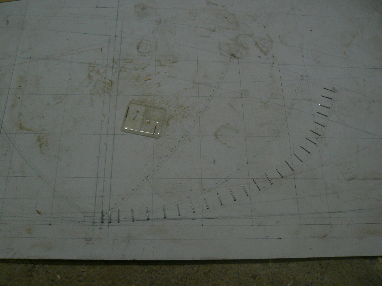

Alors on trace rapidement quelques lignes droites, histoire de ne pas se sentir trop perdu dans ce grand blanc

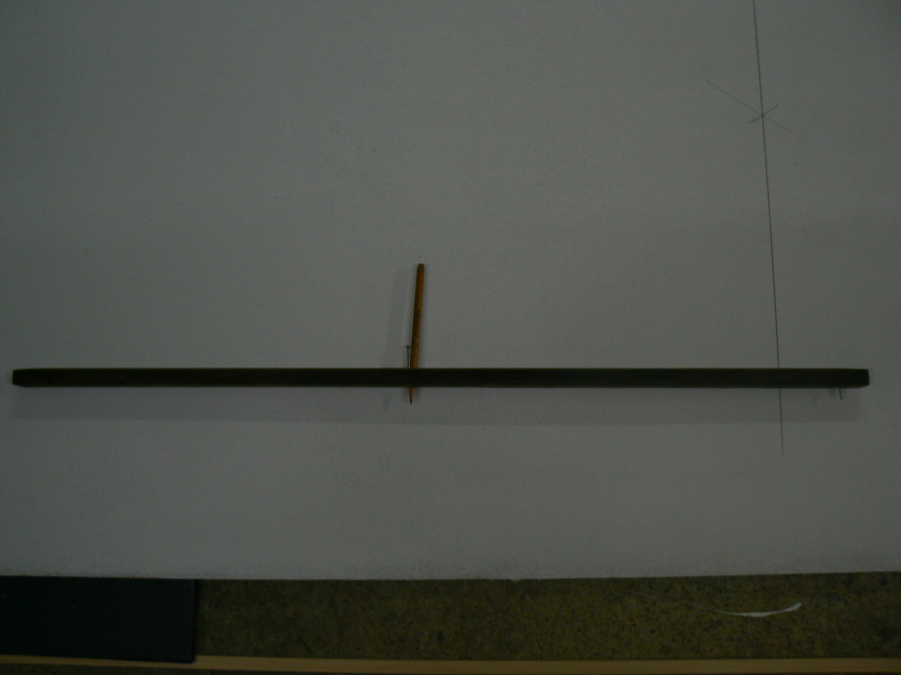

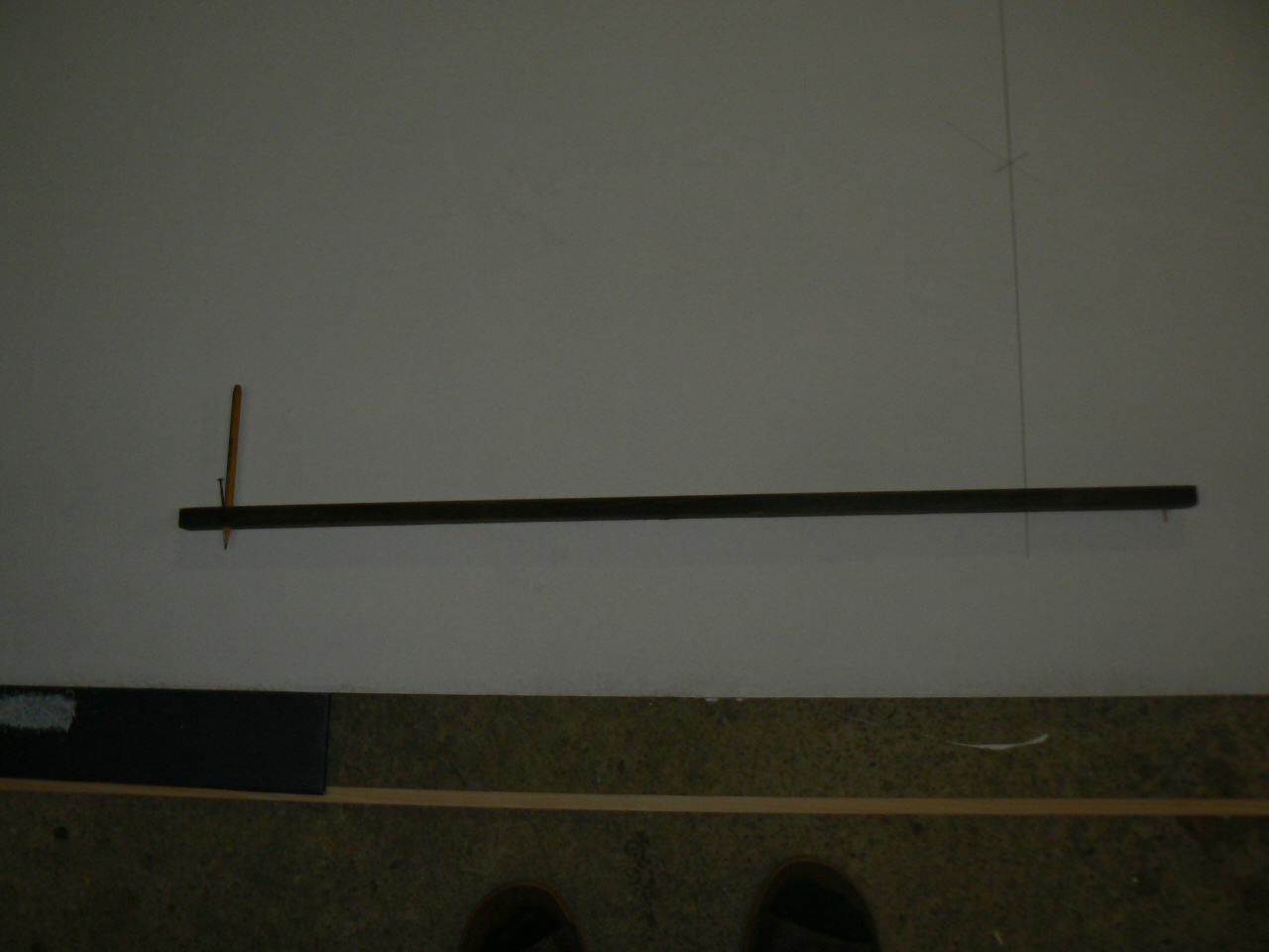

en utilisant les moyens technologiques les plus pointus, à savoir le compas à deux positions.

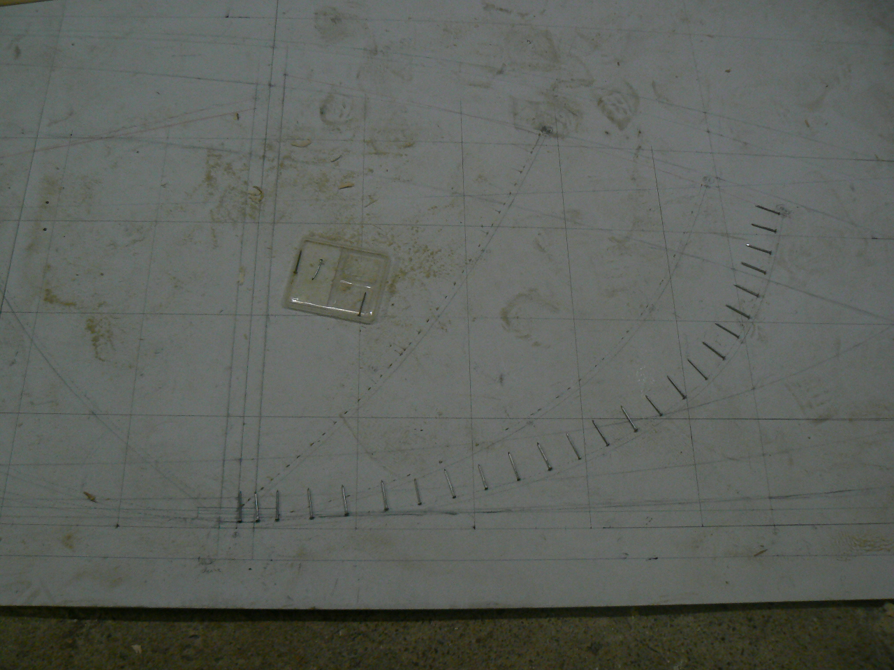

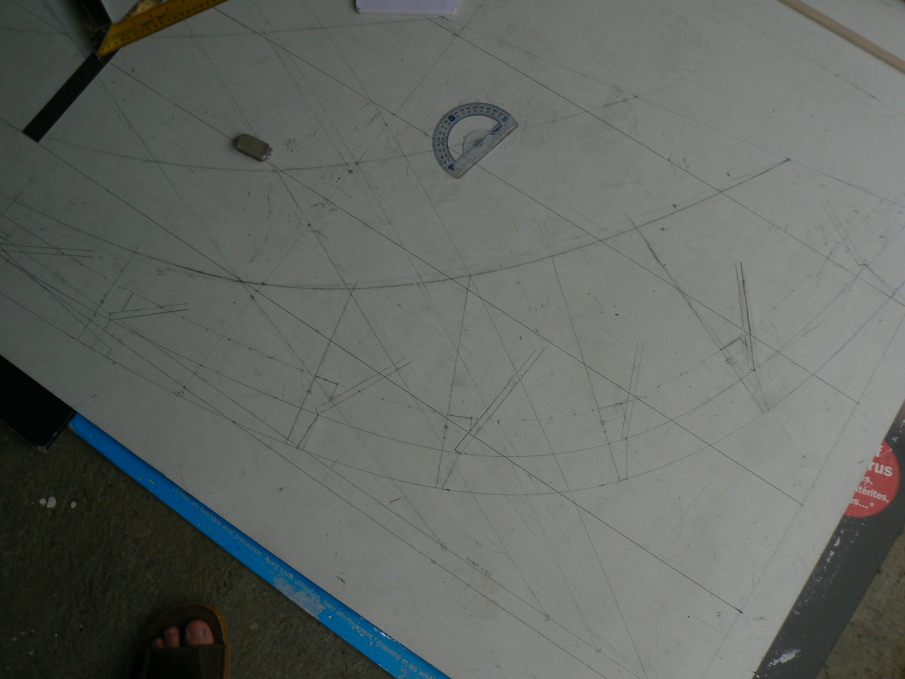

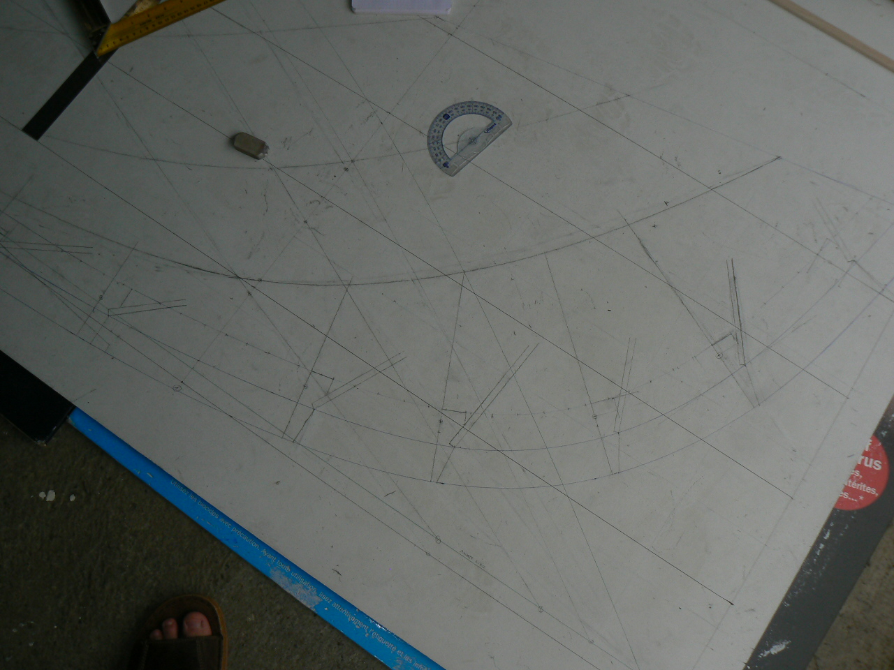

Position 1 Position 2 Puis on se lance dans des histoires plus tordues jusqu'à ce que ça se complique et que tout s'embrouille
L'important étant d'accoucher d'un beau bébé, mais la gestation peut être longue.

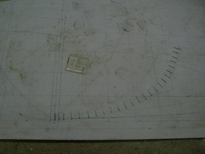

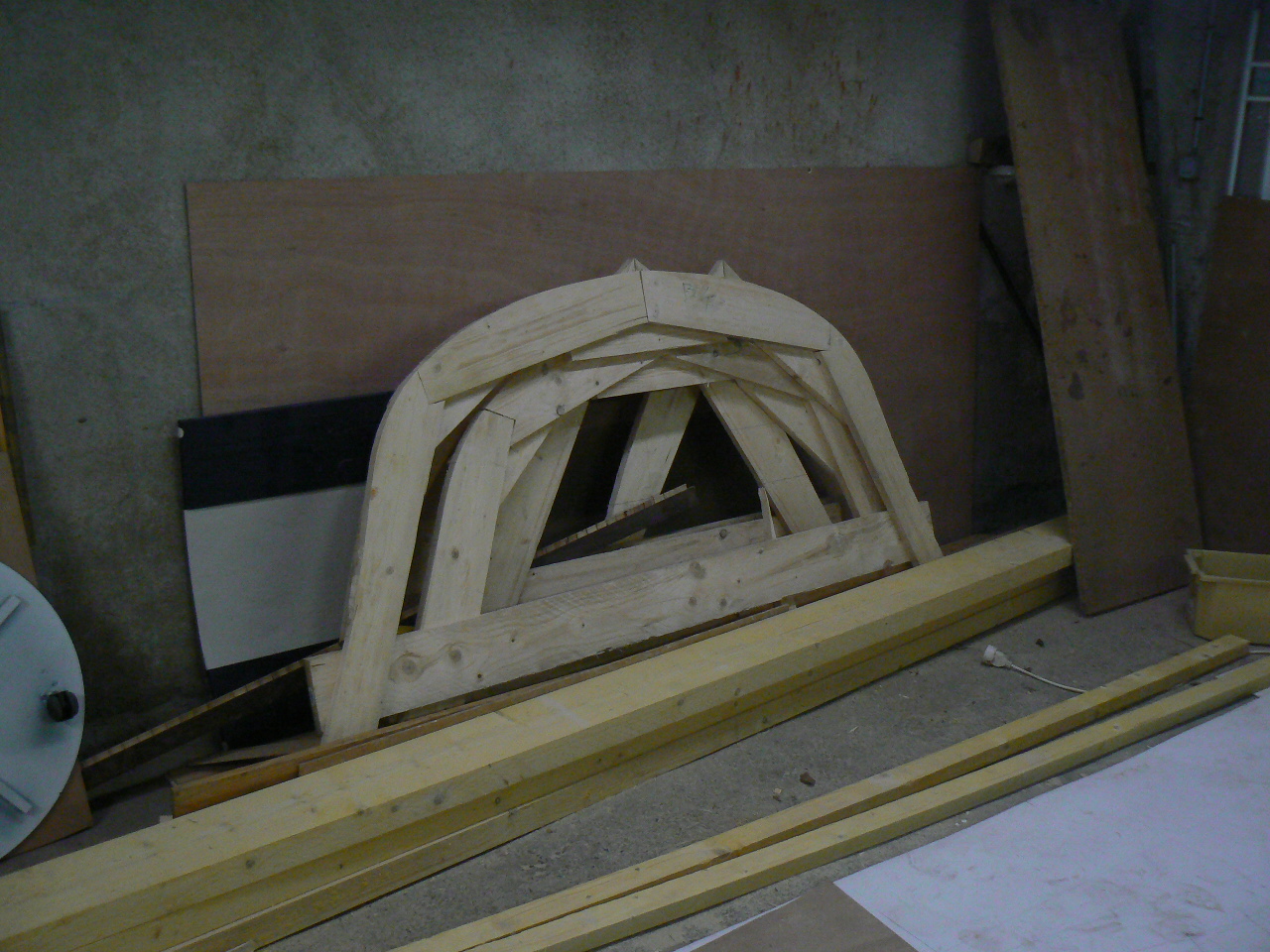

...."Ca" (-- le beau bébé
---au vu de la derniere photo) ressemble furieusement a un "peapod".
.... aprés un "prao" dans les eaux dechainées de la petite mer....
. et autres fantaisies "germaniques".....
tu pourrais sans doute nous en dire plus....
Le fantasme de la page blanche s'efface rapidement devant la (reelle) envie de construire .... t'as le rabot qui te demange.....depuis longtemps....?????
allez .. quelques précisions seraient bienvenues.....
On pourrait faire la course..... justement ... je commence un peapod "revu et (trés) corrigé" !!!!!!

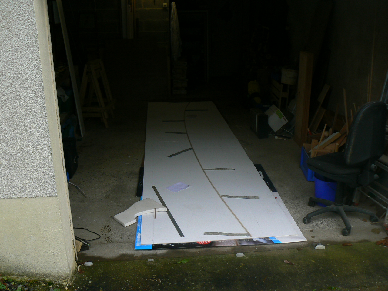

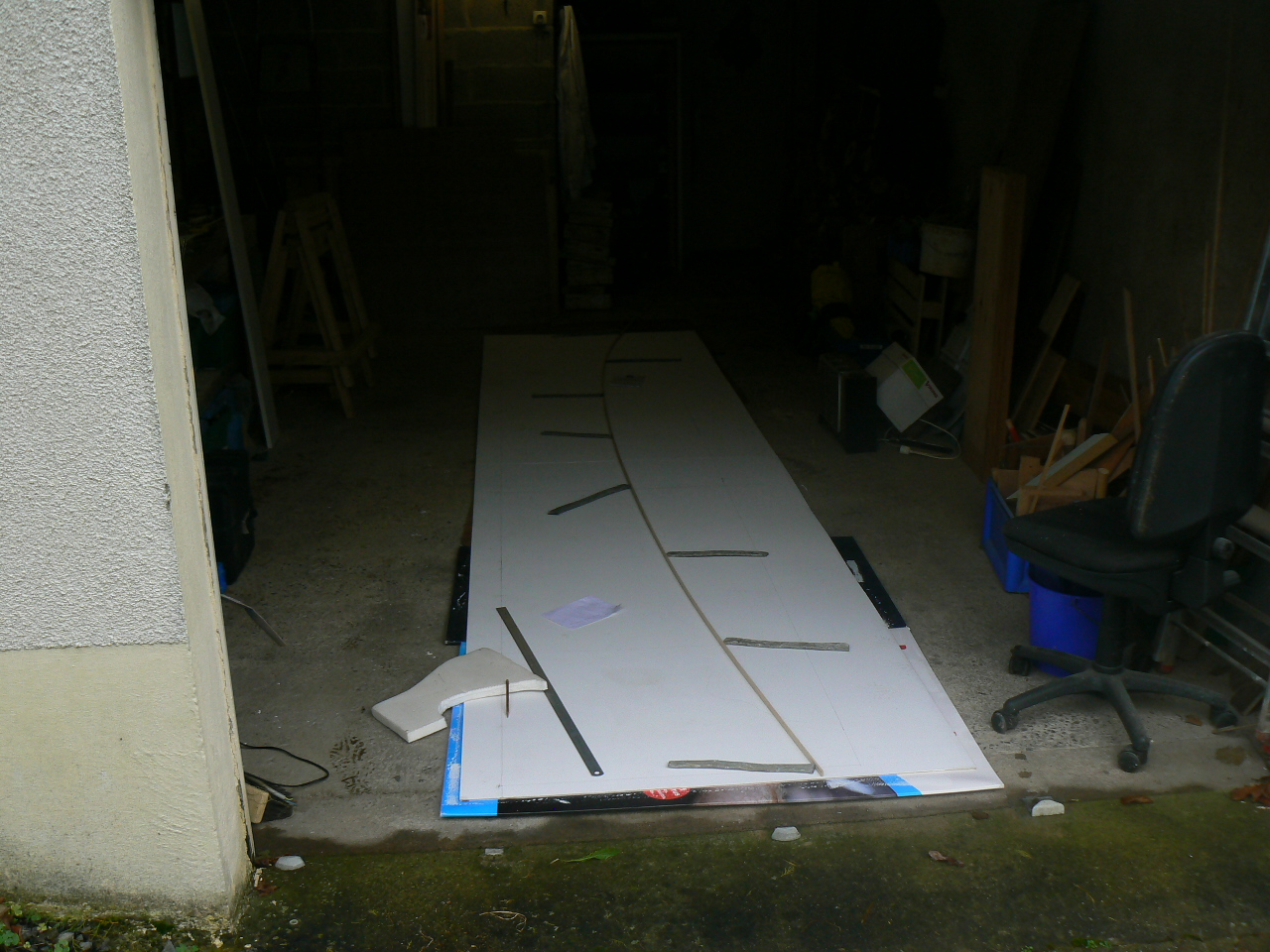

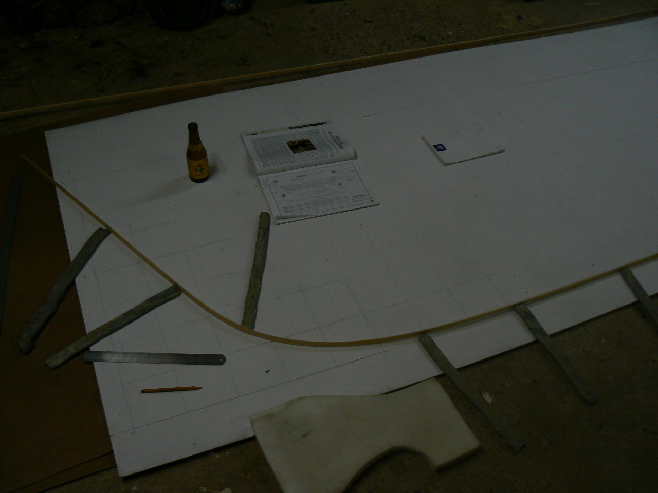

La bouteille de bière, c'est juste comme presse papier ?

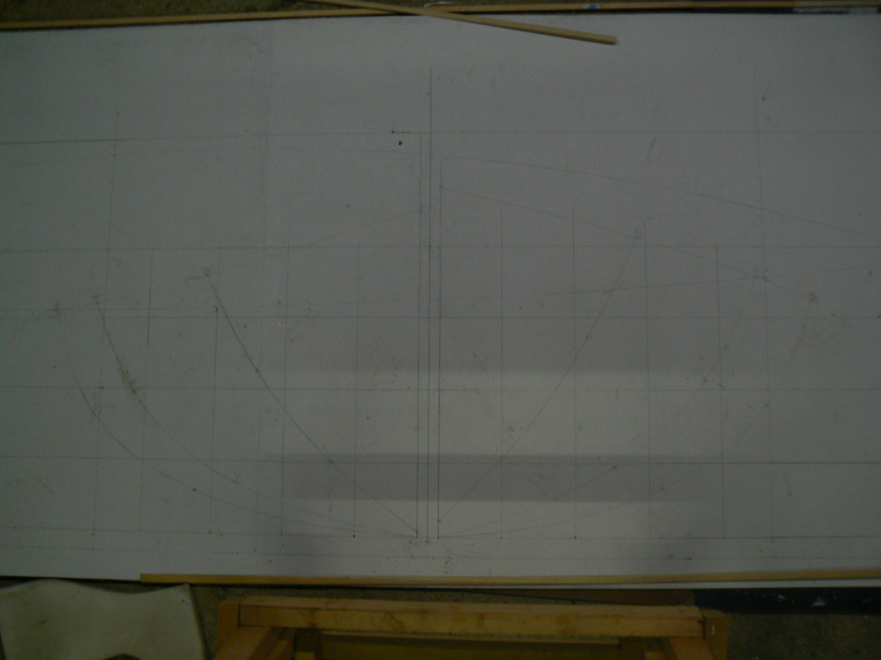

Le mieux pour passer outre cette angoisse c'est l'épure au sol (sur panneaux CP, seul usage intelligent de ce materiaux
). A l'echelle 1 le lissage des imprécisions donne des ailes. Mais peut être cette page blanche est-elle l'epure ? (pas bonne idée si tu dois "piquer" les pièces pour les tailler et si le local est humide.
Mais l'angoisse de la page blanche, c'est cette étrange sensation de la peur et de la joie qui se mêle pour donner une naissance. L'esprit et la main qui se trouvent enfin.
J'ai hâte de voir les premiers copeaux.
PS: l'année s'achève dans 10 jours; on peut comprendre

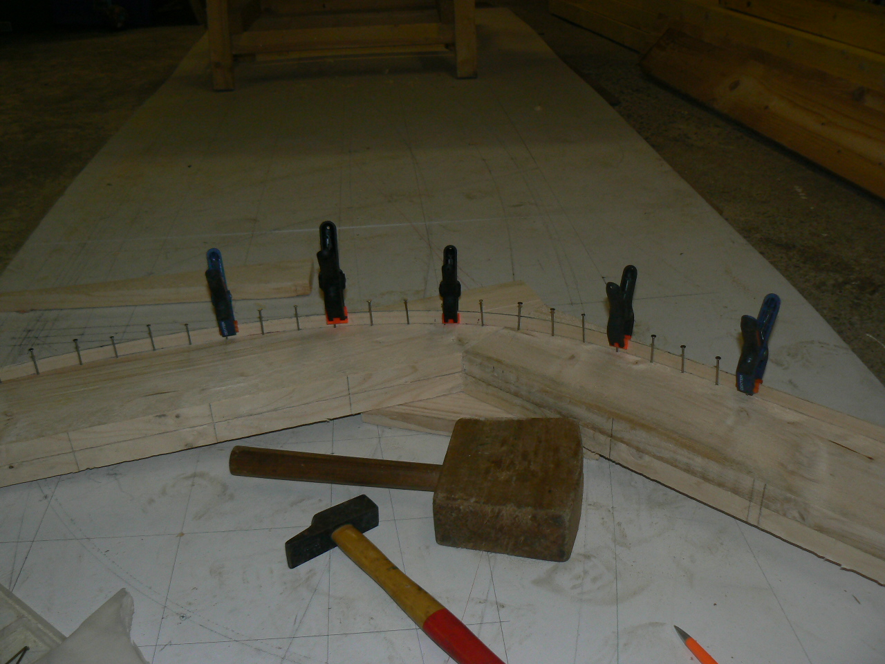

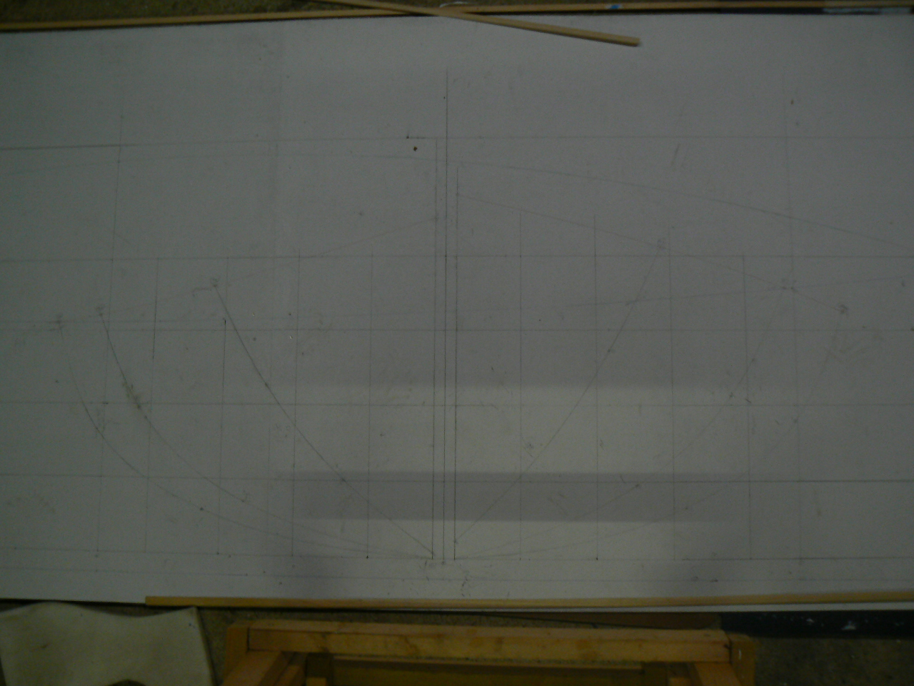

la spirale infernale du point parfait sur trois vues !
que du bon en perspective !

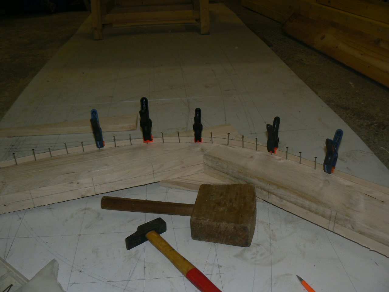

brochetage ,débit, ajustage,rivetage ... Qu'es ce qu'on se marre !

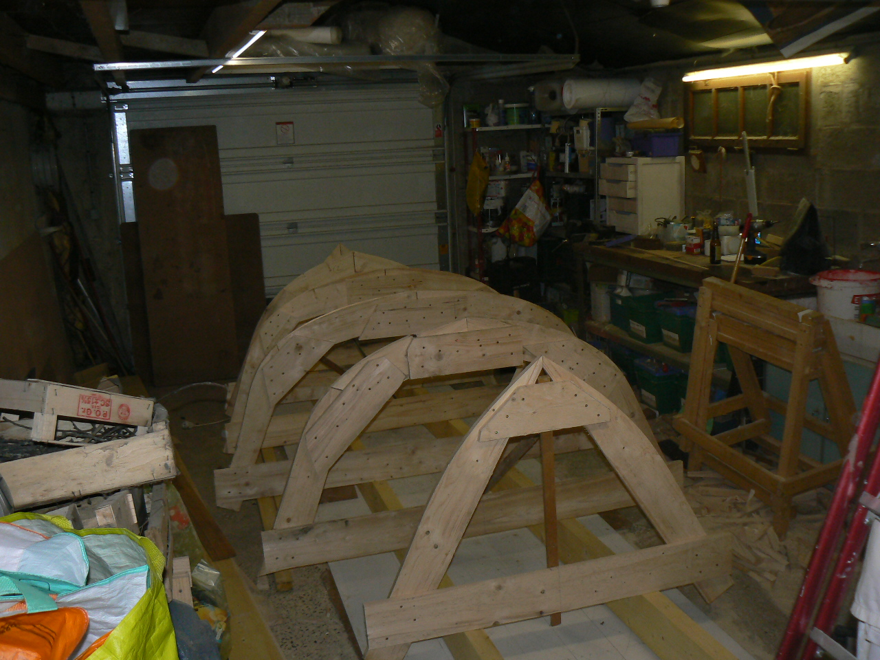

Après les derniers détails
on attaque la suite :

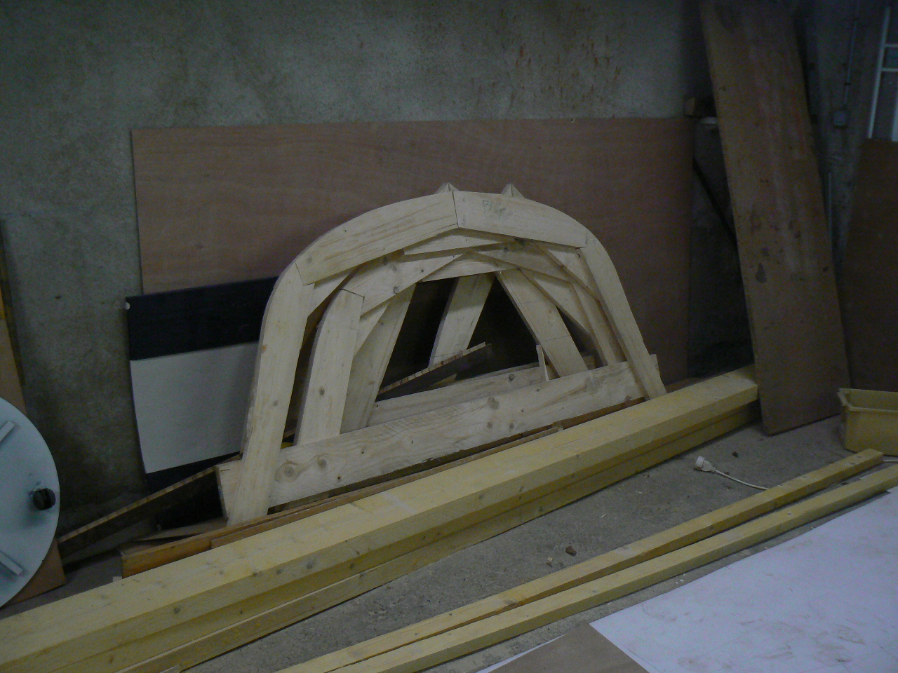

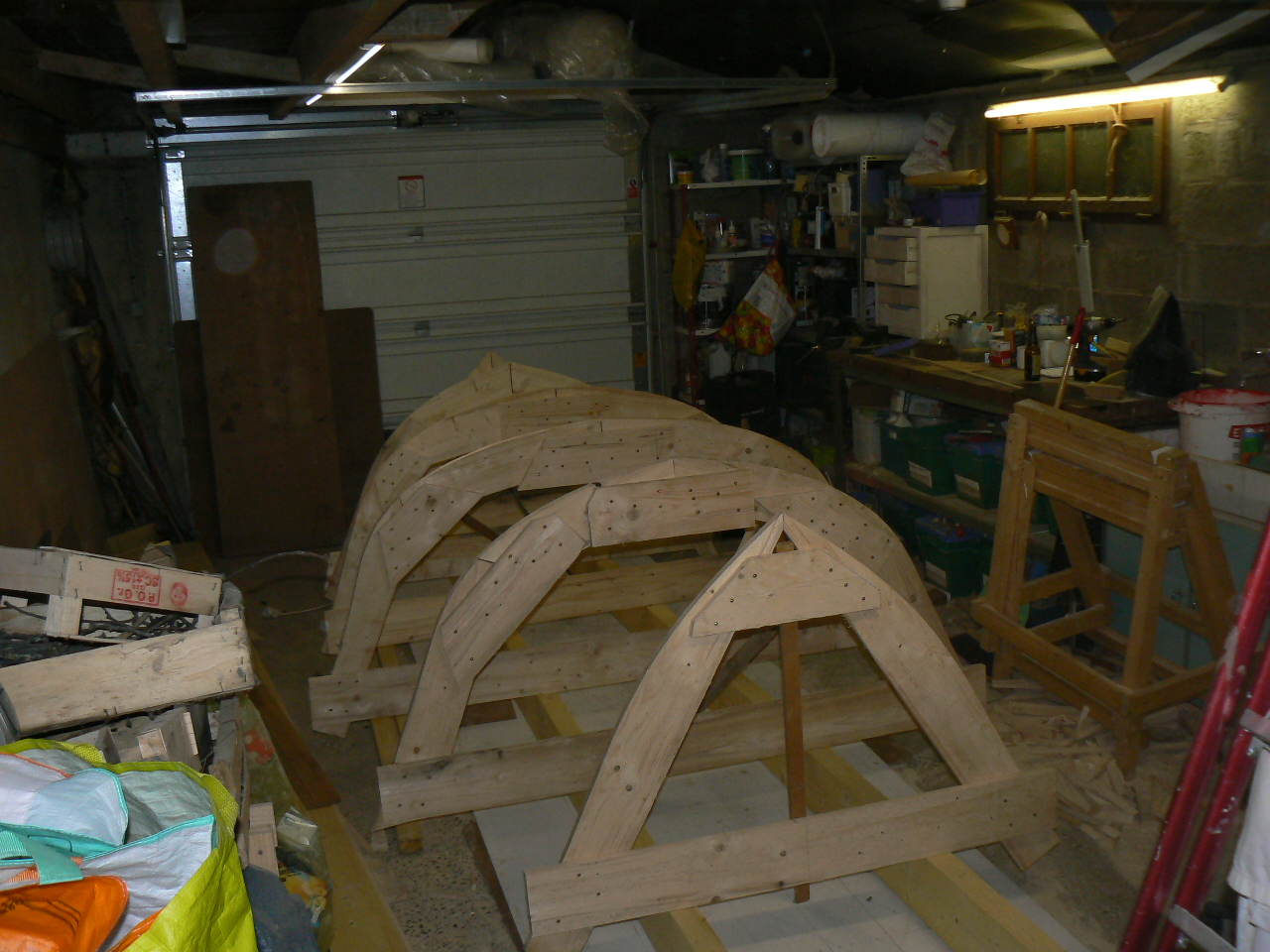

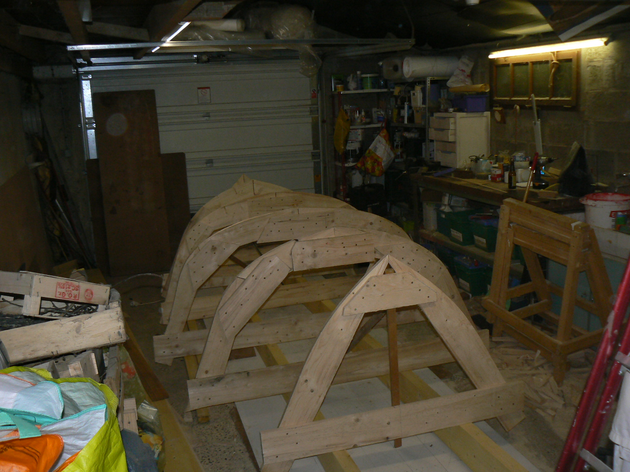

des petits clous... une petite latte... et le couple se dessine peu à peu... Petit à petit les couples s'empilent Bientôt le garage va devenir un peu encombré
Un jeu de croquet géant ?
A+
SVS
A+
SVS
Belle imagination !

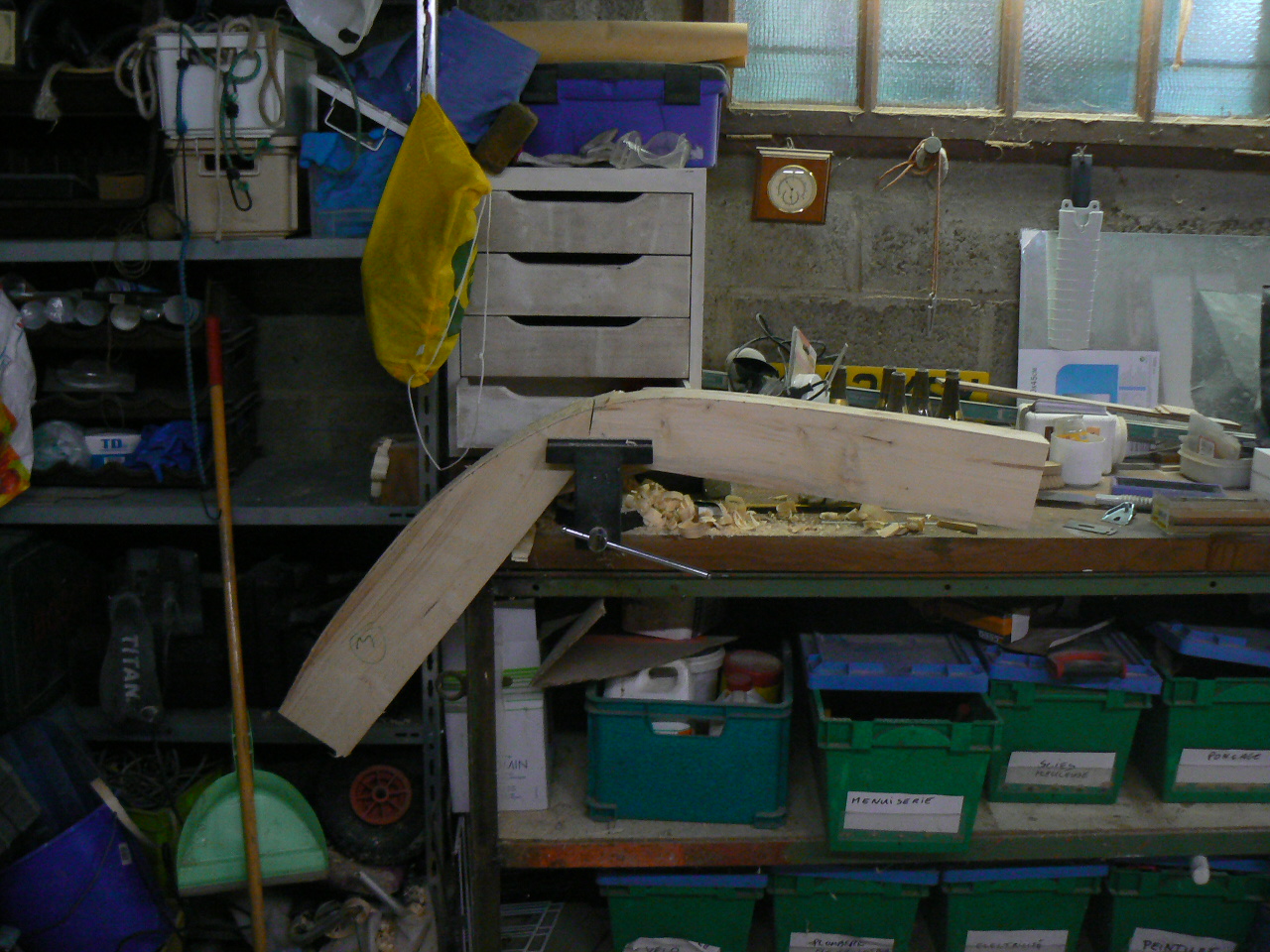

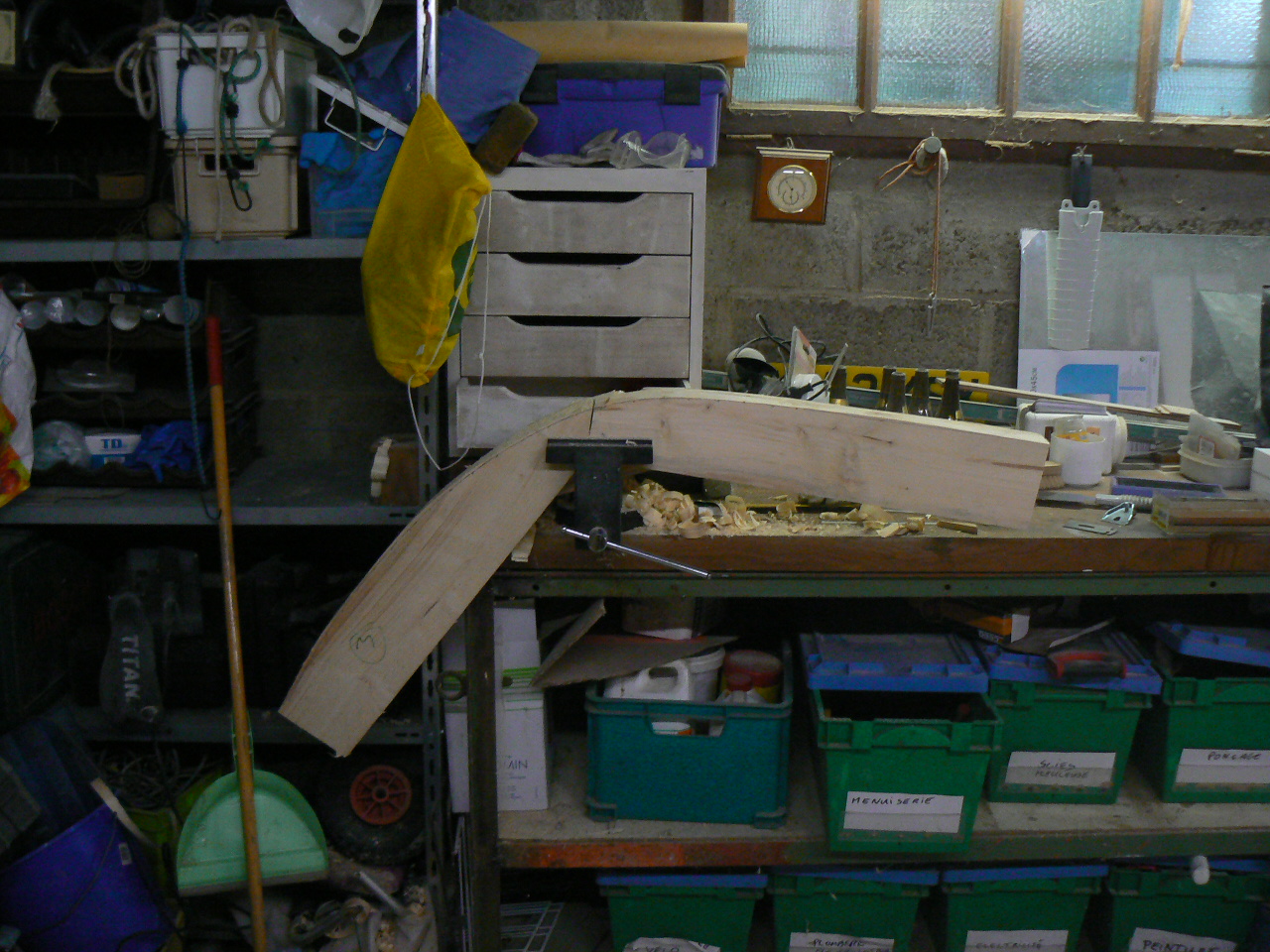

Le plus dur est à venir, je cherche toujours où acheter le bois, genre douglas, pour la quille et les étraves.
A propos des étraves, y a-t-il contre-indication à les faire en trois parties collées, genre assemblage traditionnel, au lieu de lamellé-collé ? Avantage : moins de colle, le plaisir de l'assemblage. Inconvénient : trouver du beau bois bien droit de fil, sans noeud....

AMHA....non.... Un peu de colle entre les parties siouxement ajustées (type 3 x 20 = 60mm d'epaisseur)...A propos des étraves, y a-t-il contre-indication à les faire en trois parties collées
quelques chevilles (en bon bois dur) soigneusement positionnées.... et roule ma poule ....

Je pensais plus à un assemblage étrave/brion/marsouin, en massif collé époxy et boulonné. C'est juste histoire de s'amuser, ce n'est absolument pas nécessaire, mais j'aimerais bien que ce ne soit pas moins solide... Je précise (Jibi sera contentJIBI a écrit :AMHA....non.... Un peu de colle entre les parties siouxement ajustées (type 3 x 20 = 60mm d'epaisseur)...
