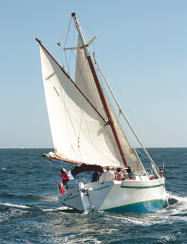

Re: bouchain vif
Notre dame de Timadeuc :
https://www.chasse-maree.com/notre-dame ... -sharpie-5
Je l'avais croisé quand il était au mouillage dans le golfe du Morbihan, il avait une sacré gueule. À l'époque il était en vente 14 000€, ça fait 1000€ le mètre. Pas cher, sauf quand on voit le tarif des mouillages
Son arrière est spécial :
