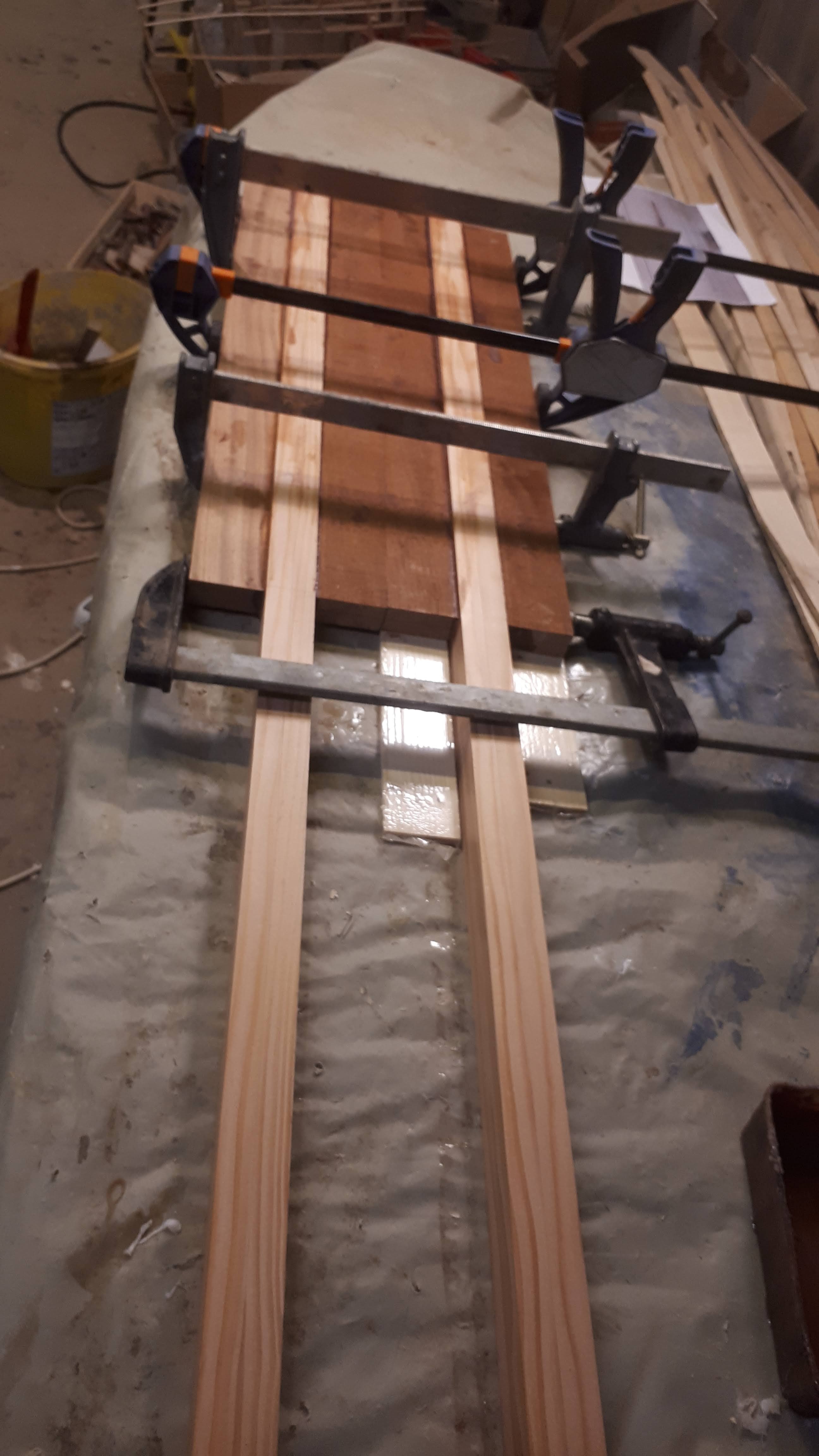

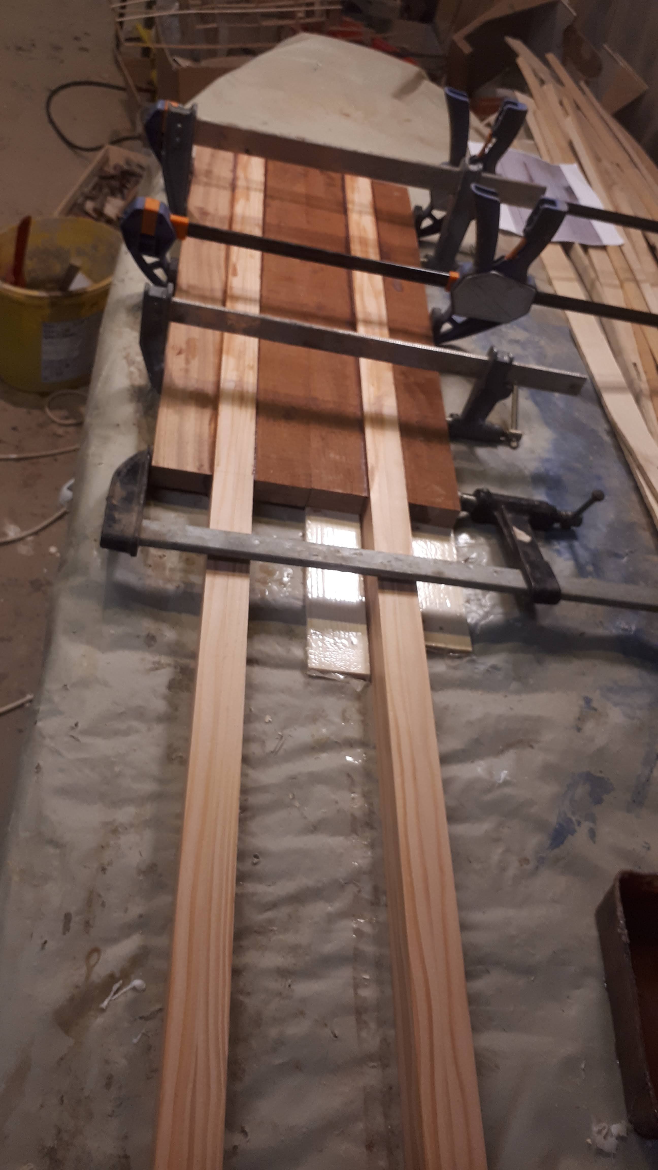

Je reviens un peu en arrière pour une question : ces serre-joints "à poignées" serrent autant que les petits serre-joints "avec vis" ?

"Je reviens un peu en arrière pour une question : ces serre-joints "à poignées" serrent autant que les petits serre-joints "avec vis" ?"
J’ai les mêmes .... le serre joint à vis peut être d’une puissance incroyable , mais s’il vas faire son boulot pendant plusieurs années, il est lourd,lent à mettre en oeuvre, cher.
Un serre joint a poignée presse coûte peut (leroy machin, lidd), il est léger et se place avec une main.
Je l’utilise pour un collage rapide, positionner une pièce avant vissage,un gabarit d’usinage, toutes opérations courtes, et parfois apres 24h. on se rend compte que ce serre joint ne presse plus !si la colle est polymérisée, ce n’est pas grave, mais s’il s’agit d’une piece de charpente à positionner c’est risqué.

Vous êtes donc d'accord pour dire que l’intérêt des serre-joints à poignée, c'est qu' "ils sont légers et se placent d'une main."

C'est exact mais il faut un peu nuancer, les serre-joints à poignée sont de deux types, ceux à friction genre pistolet à colle et ceux à crémaillère qui en principe, ne glissent pas.
Cela dit, même les serre-joints classiques peuvent glisser. Surtout si ils sont sur les pièces subissant des chocs; Par exemple mises en place à coup de maillet comme les bordés. Dans ce cas, le seul moyen sûr de tenir les pièces est la presse en C.

Ce qui confirme bien qu'il faut plusieurs types de serre-joints en fonction des besoins.
Et en quantité suffisante aussi.

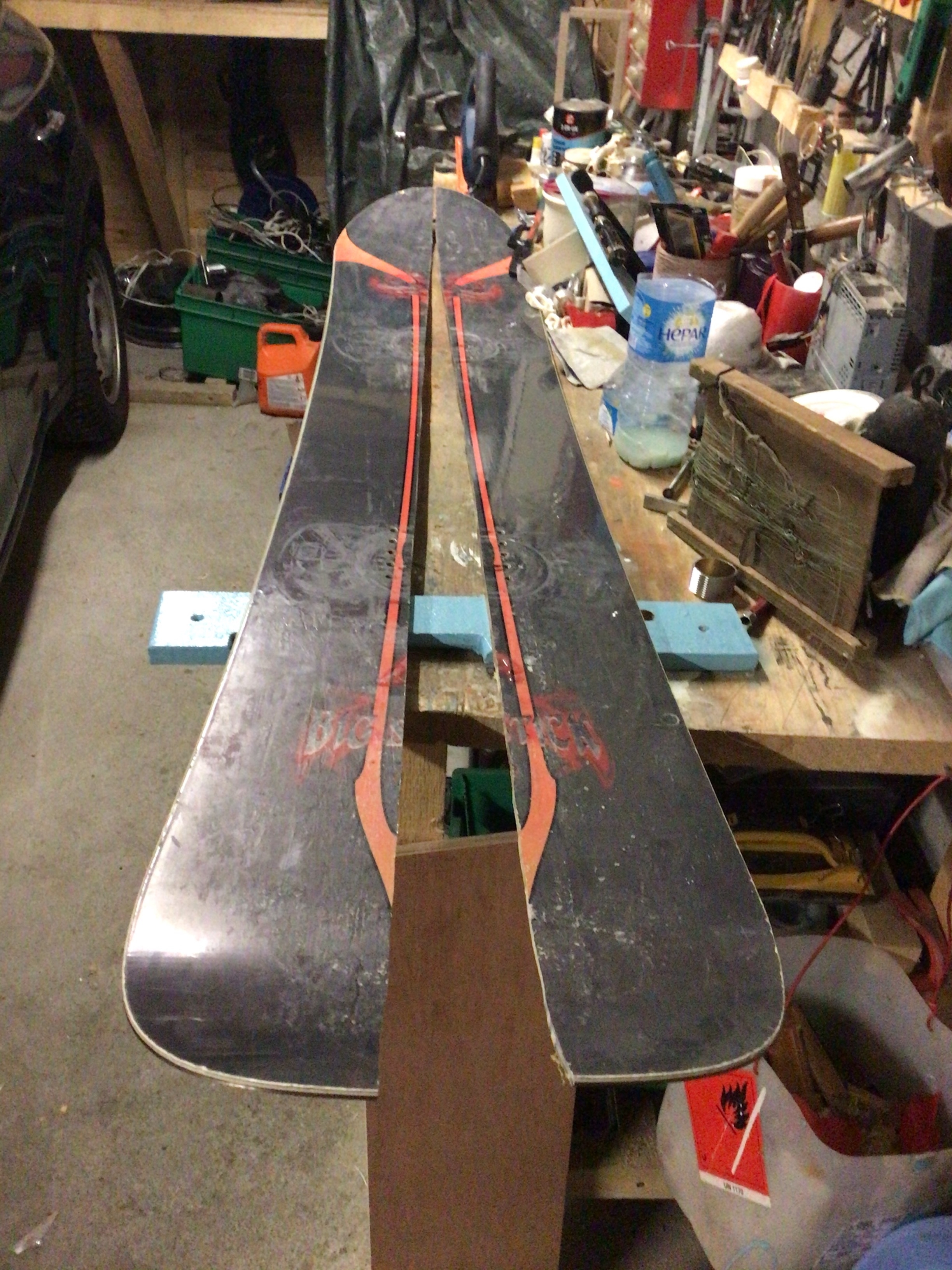

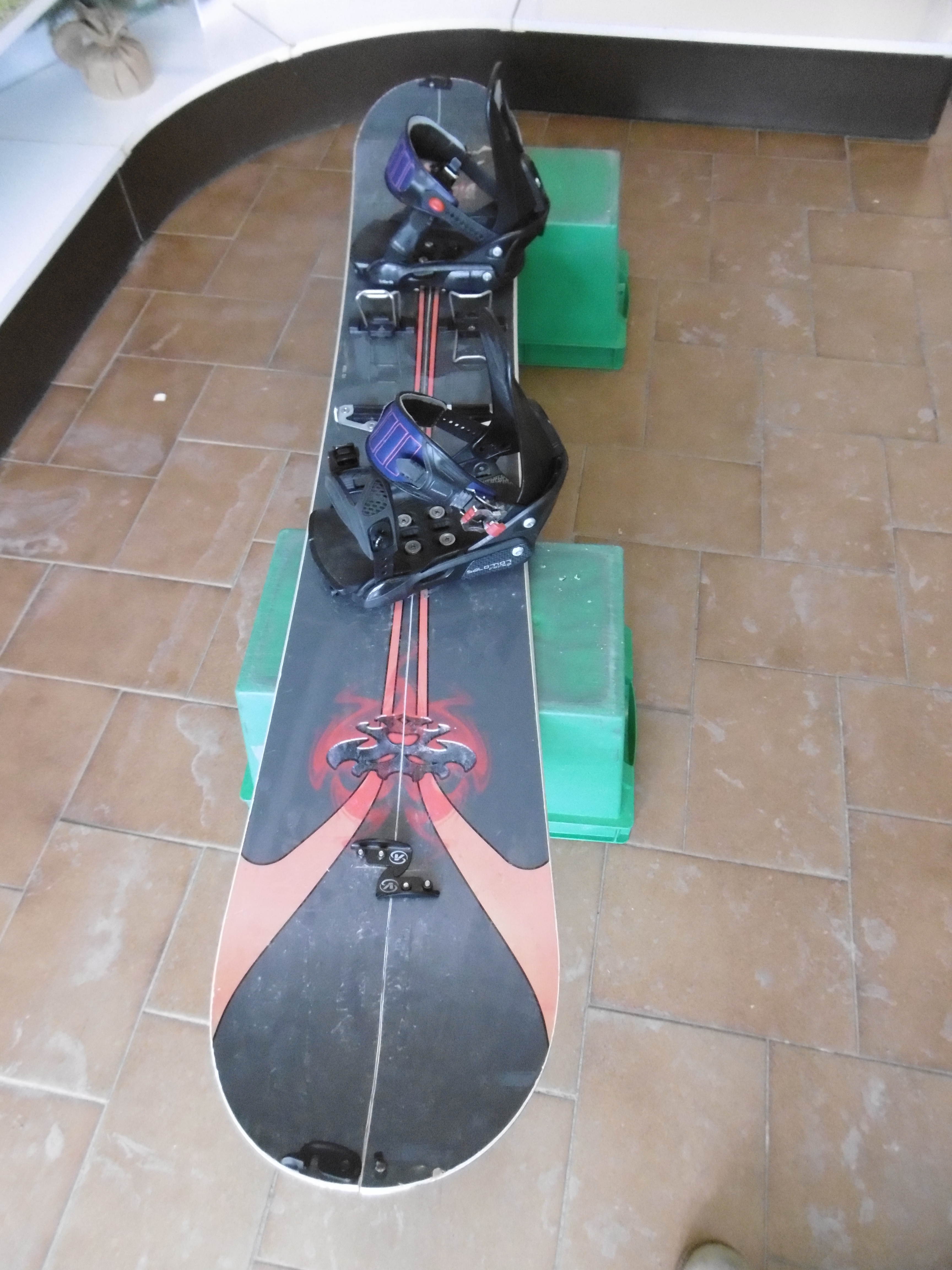

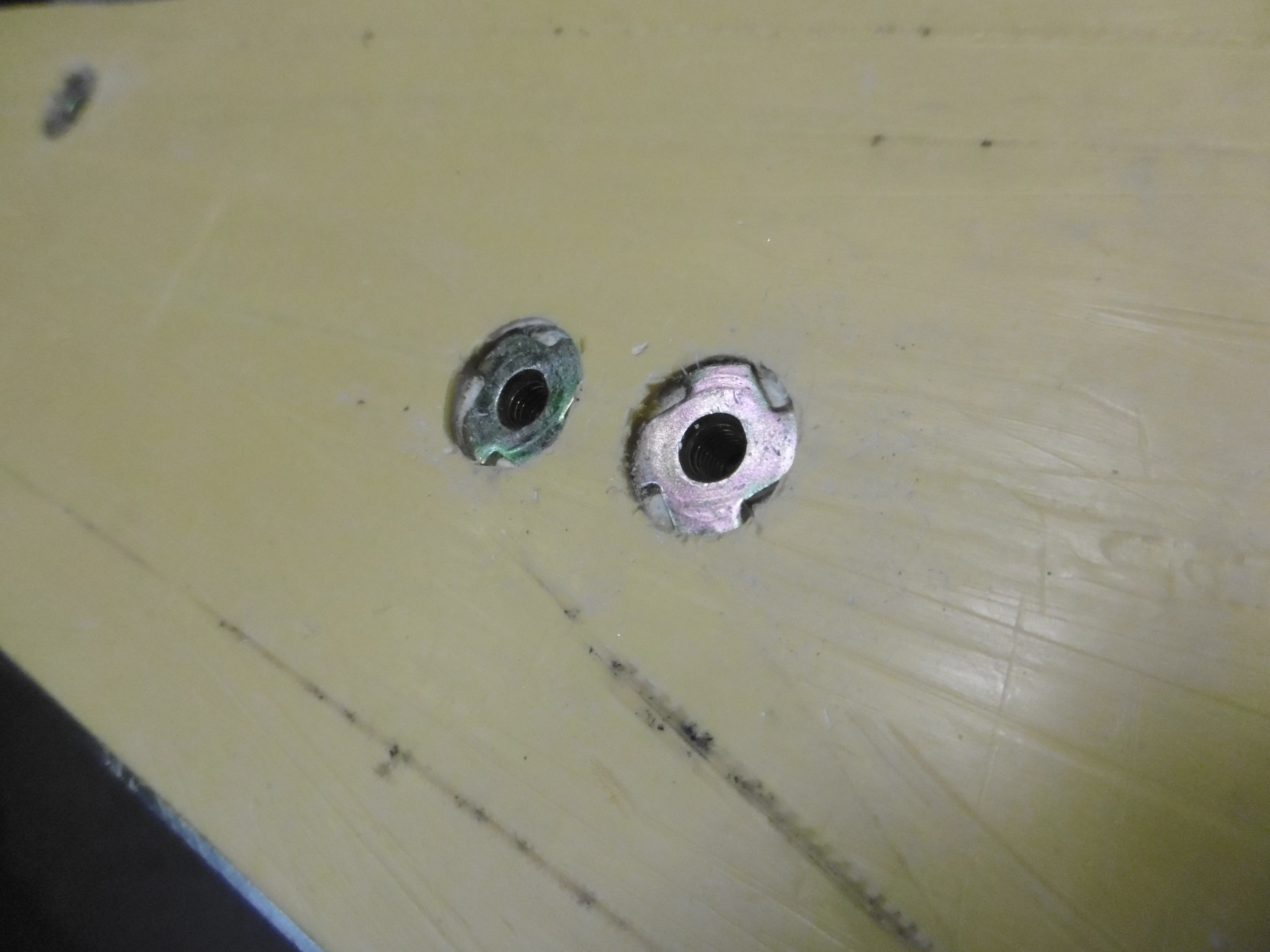

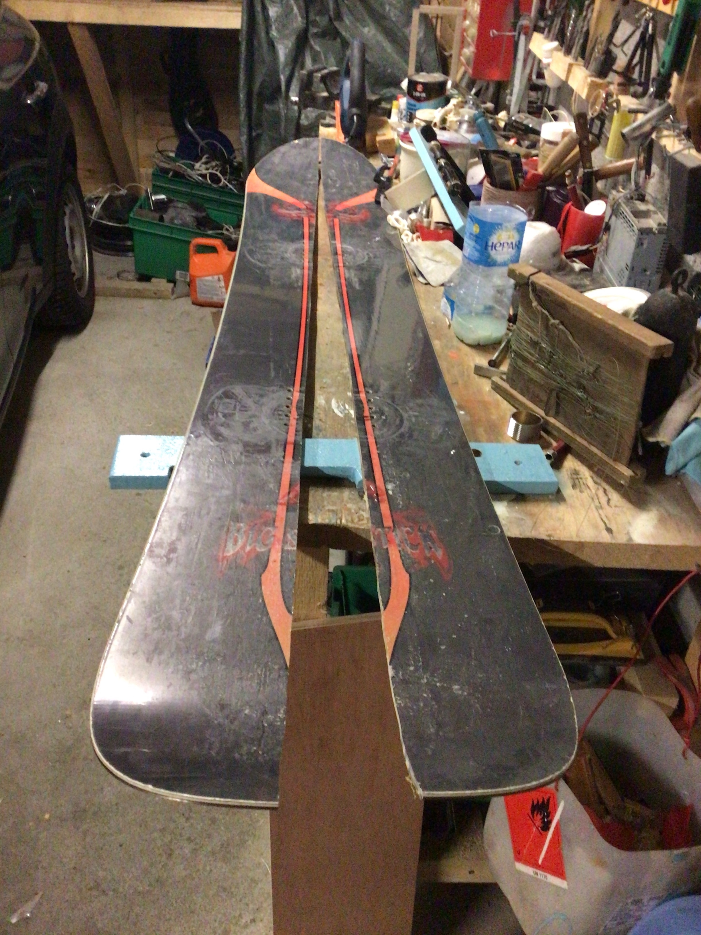

montage split-board :

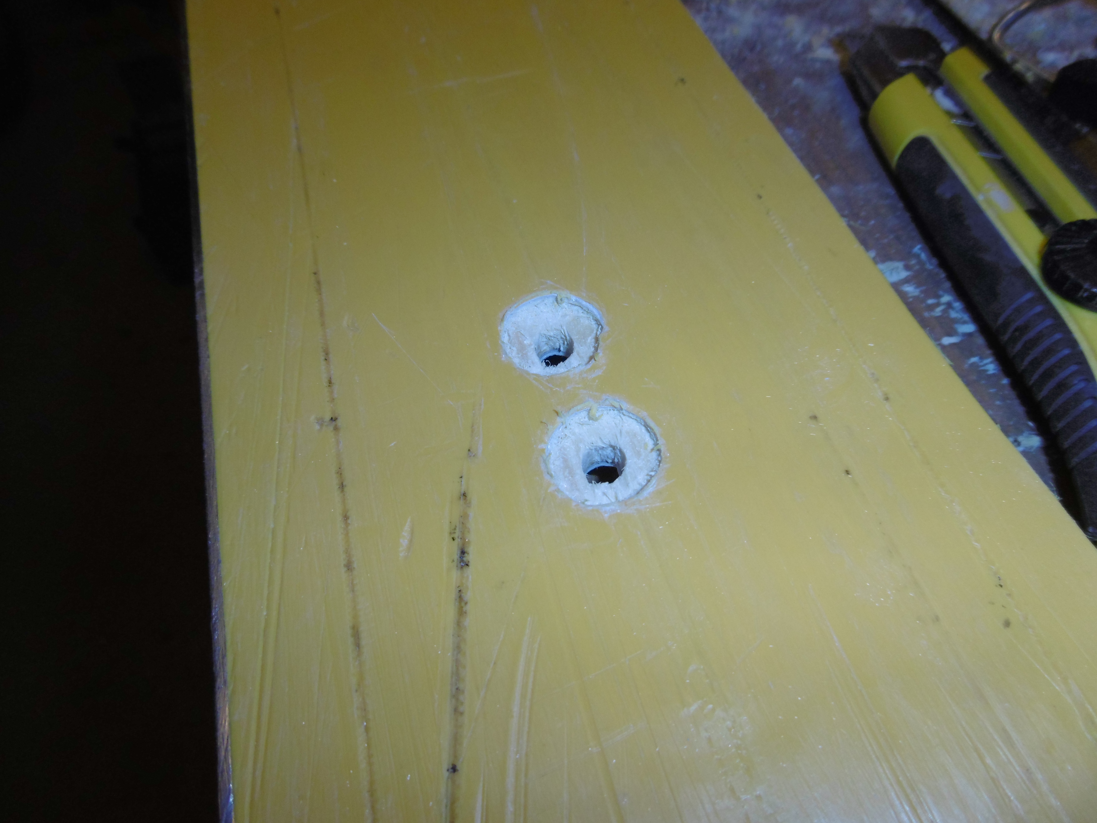

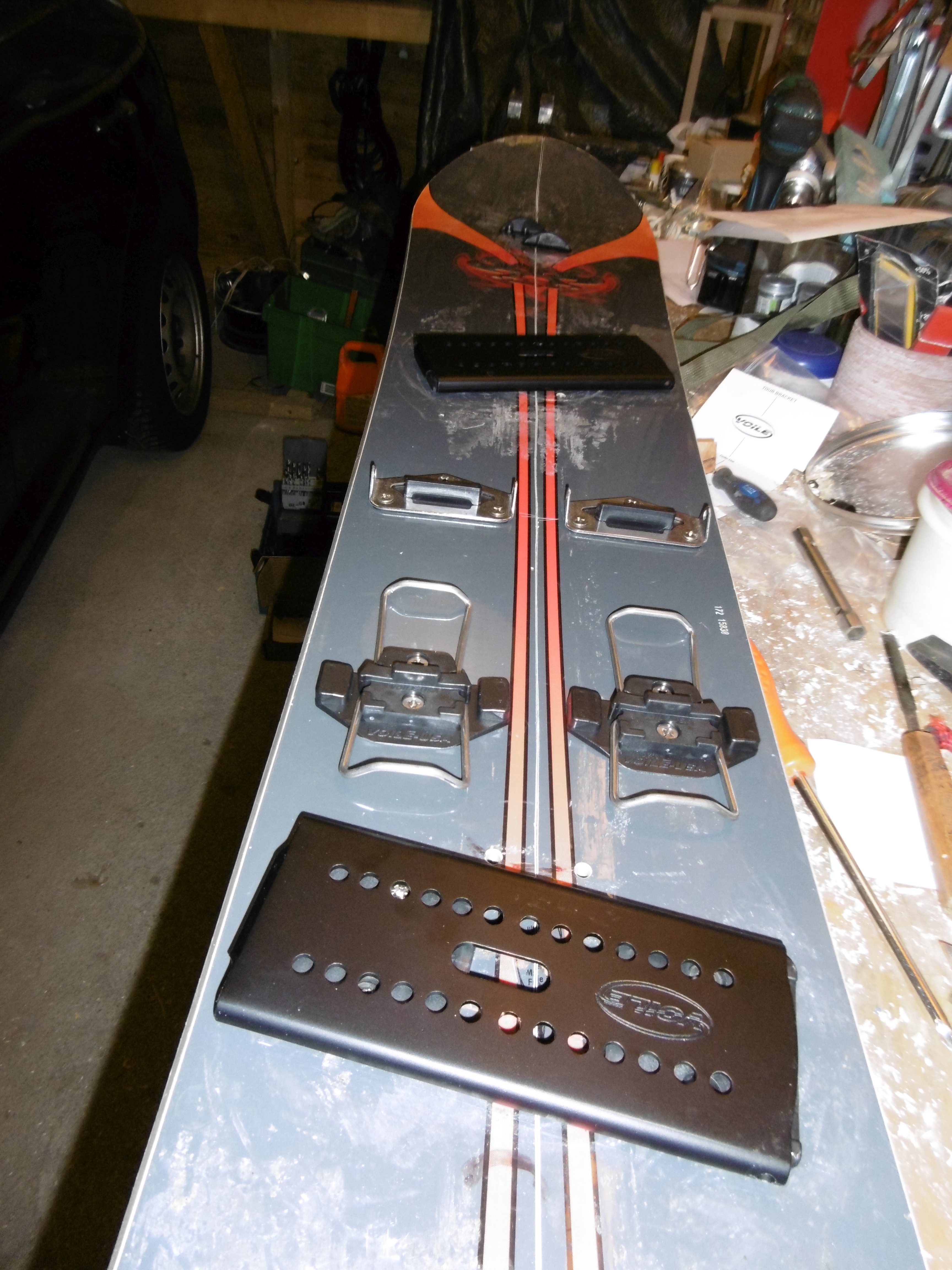

c' est l' hiver, donc le temps des sports d' hiver ; cette année, pas de teleski, pas de télésiège, il faut monter par ses propres moyens! Donc retour aux sources => skis de rando avec peaux de phoque . Hélas , les malheureux snowboarders en sont réduits à utiliser les raquettes, moins efficaces ? Non, il y a la solution : le split-board ! Je pense que tout le monde connait, mais j' explique : c' est un snowboard coupé longitudinalement que l' on utilise à la montée comme des skis, et une fois en haut , on re-solidarise le tout et, au lieu de descendre "bêtement à ski, on "ride" ;-)
On peut l' acheter tout prêt, ou DIY , kit à monter soi-même; j' ai choisi cette deuxième solution !
1/ coupe d' une planche

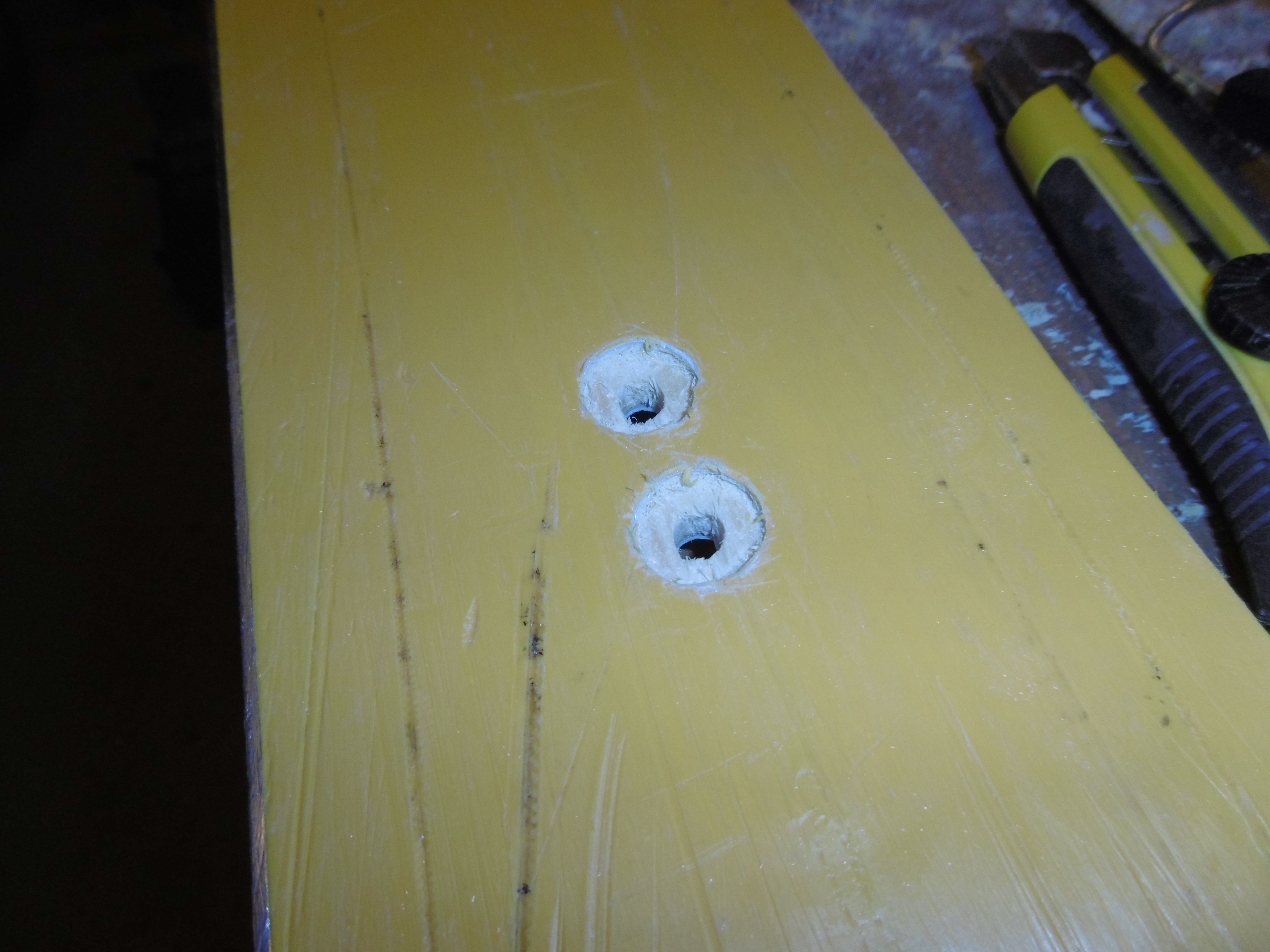

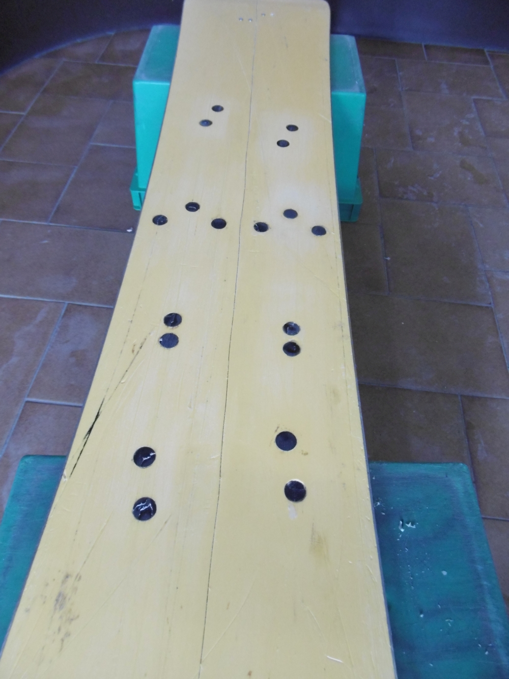

2 perçage

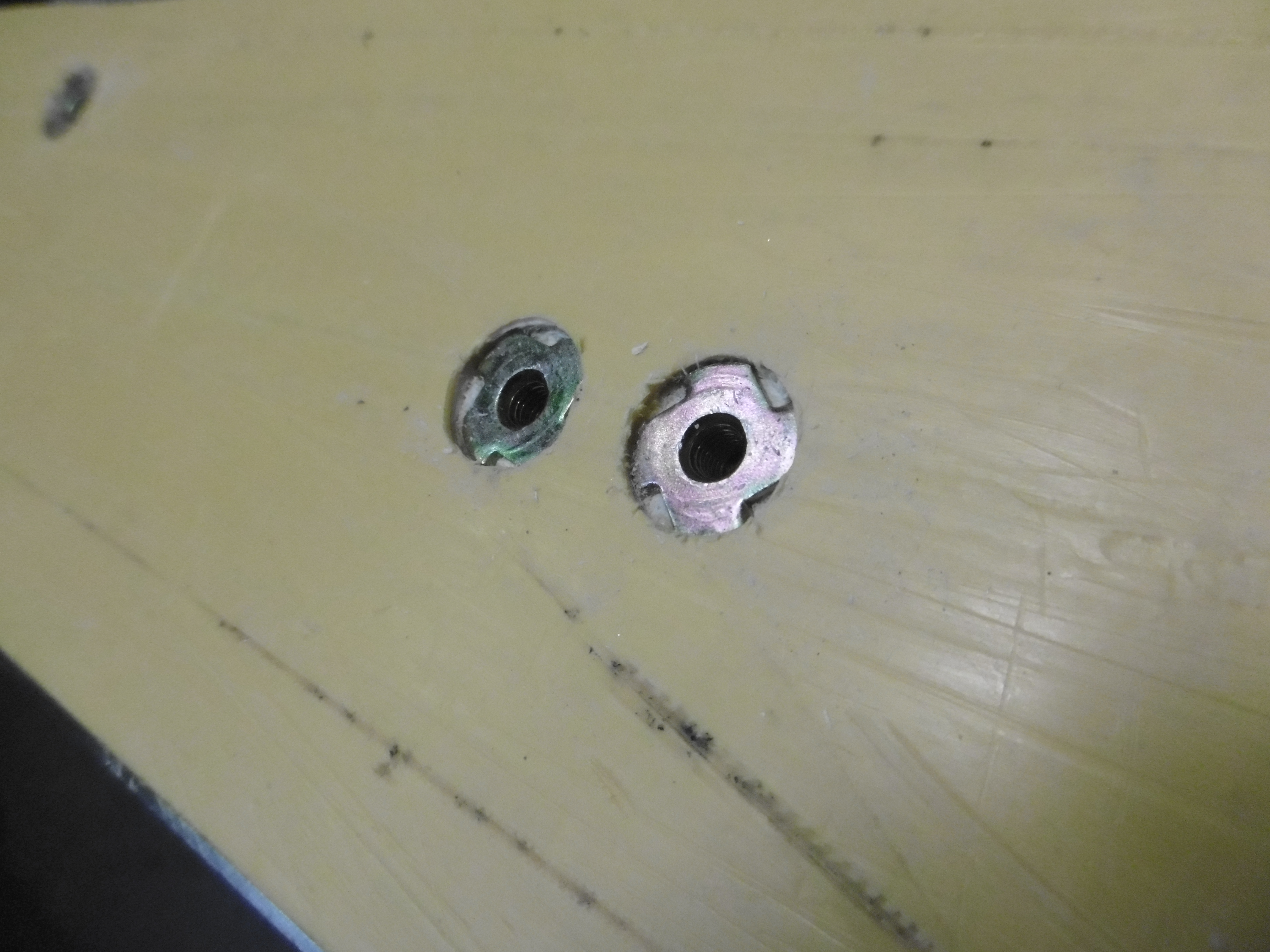

2/pose inserts

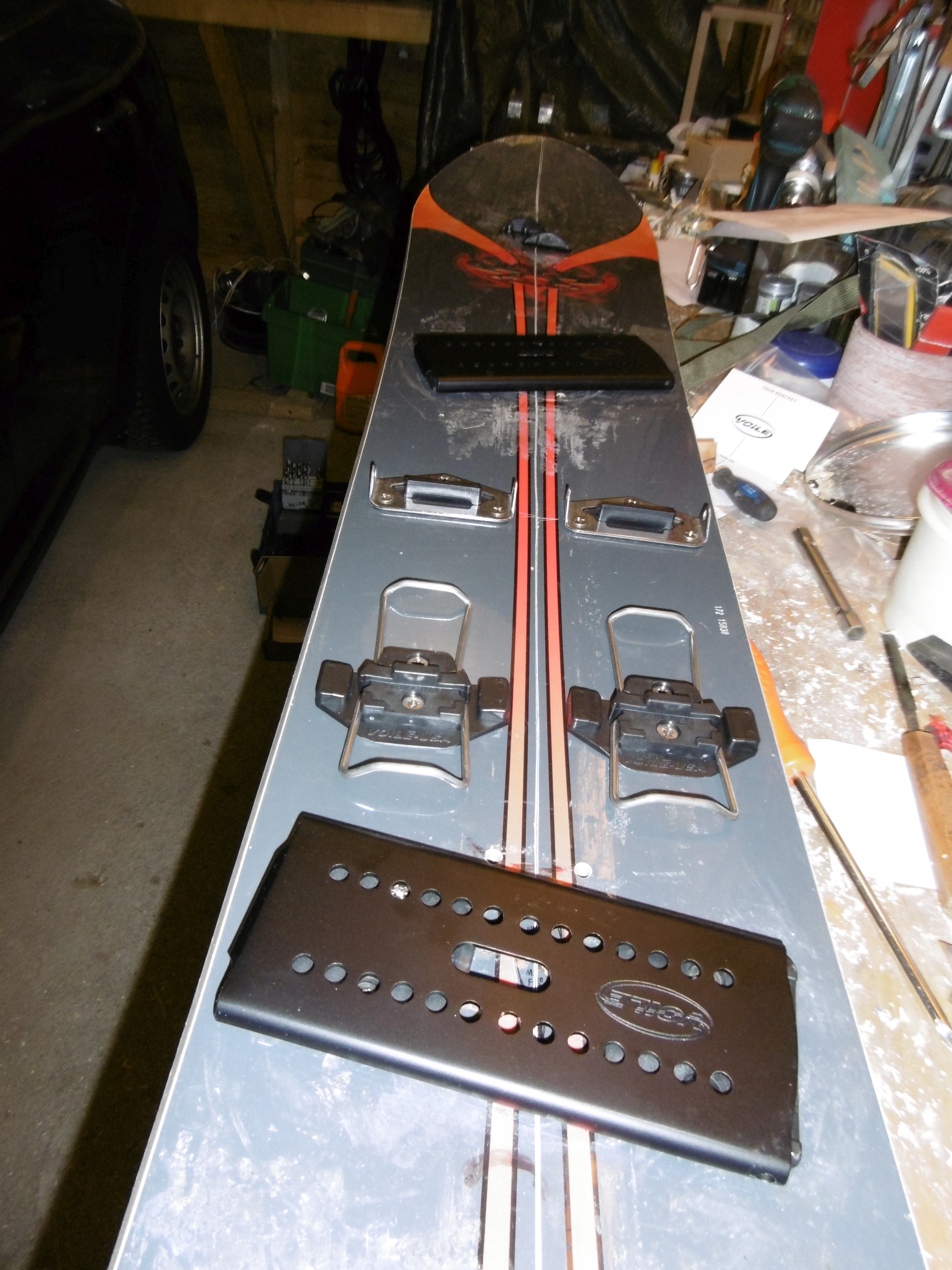

3/montage fixations

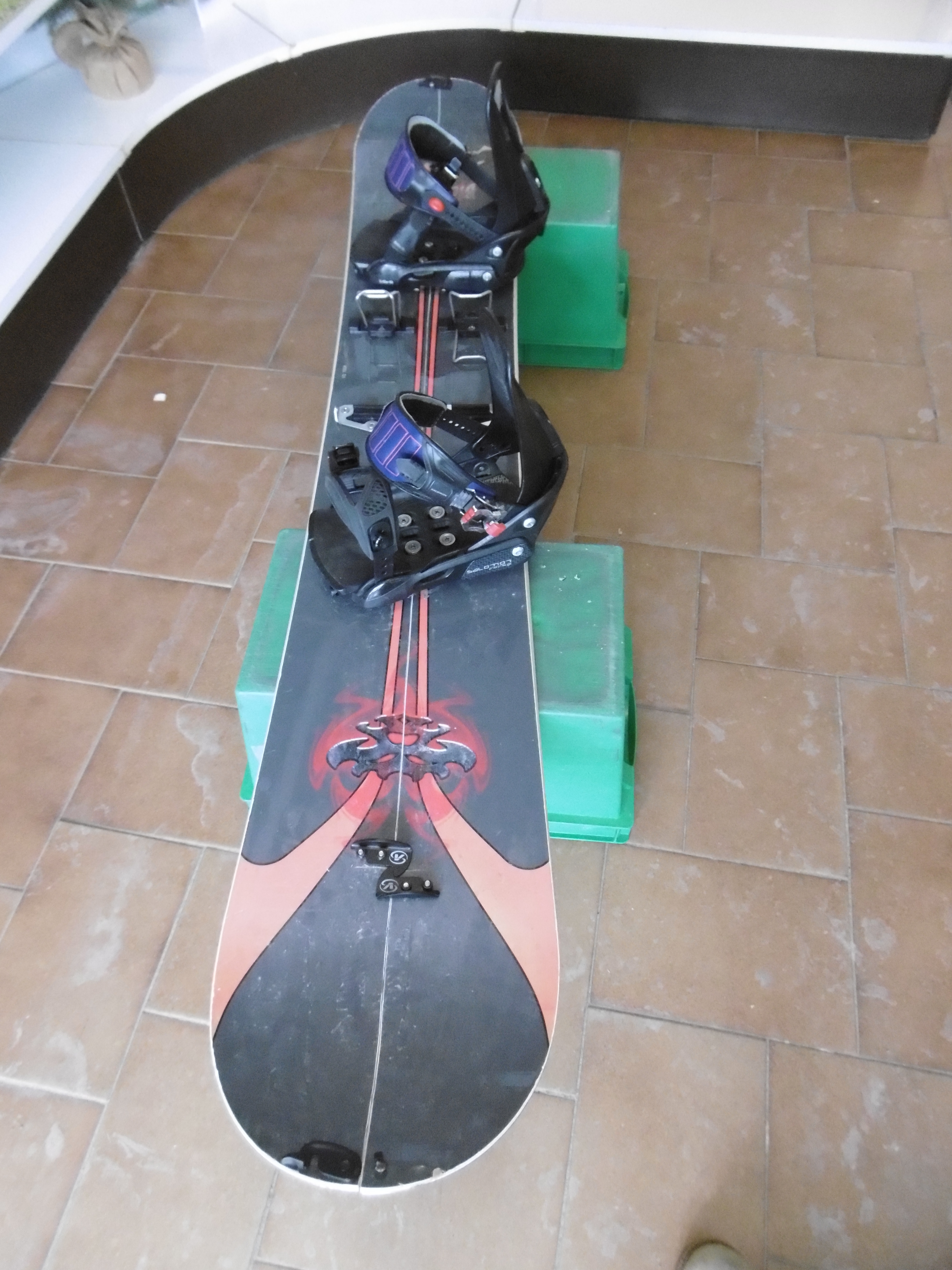

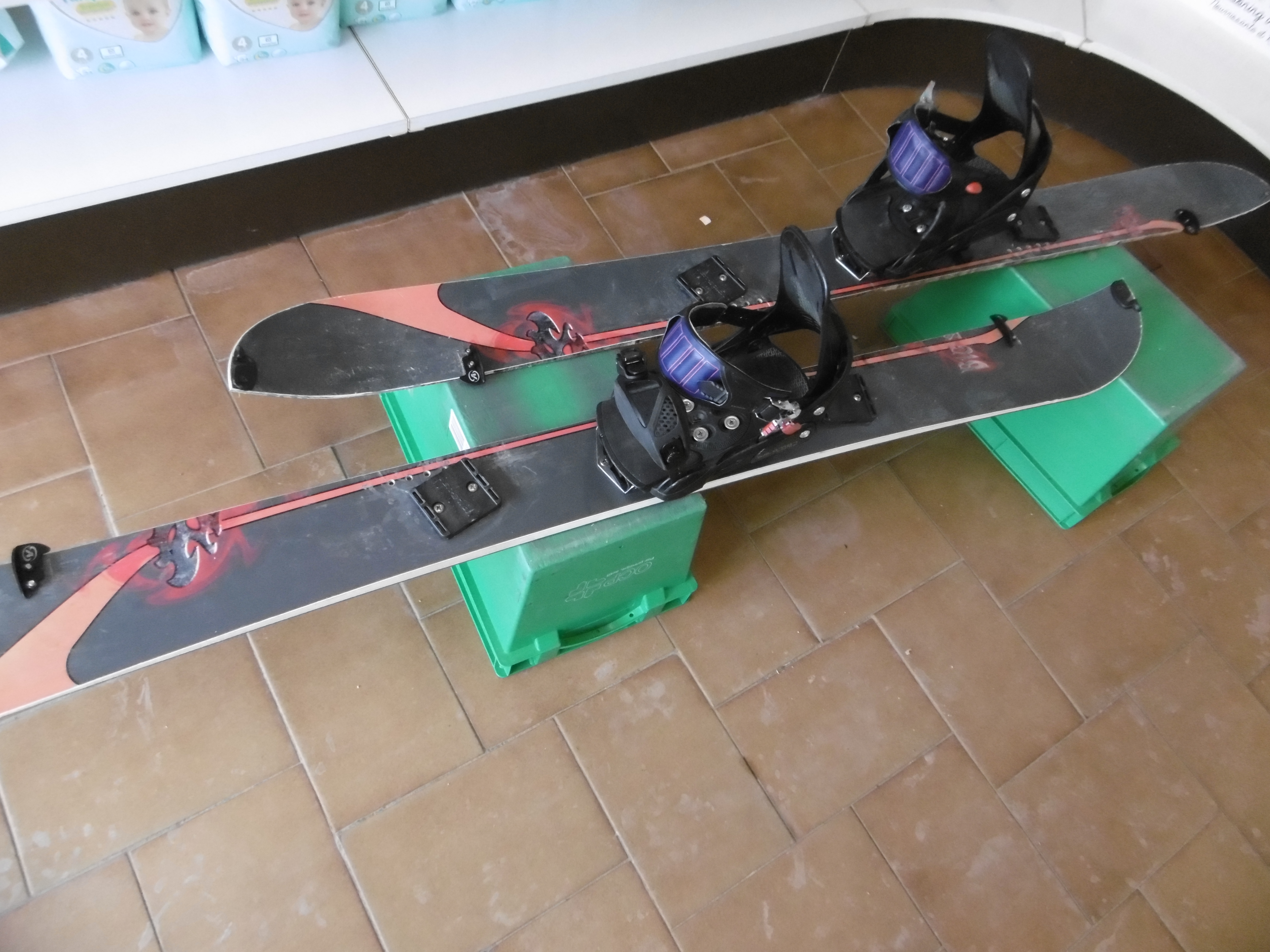

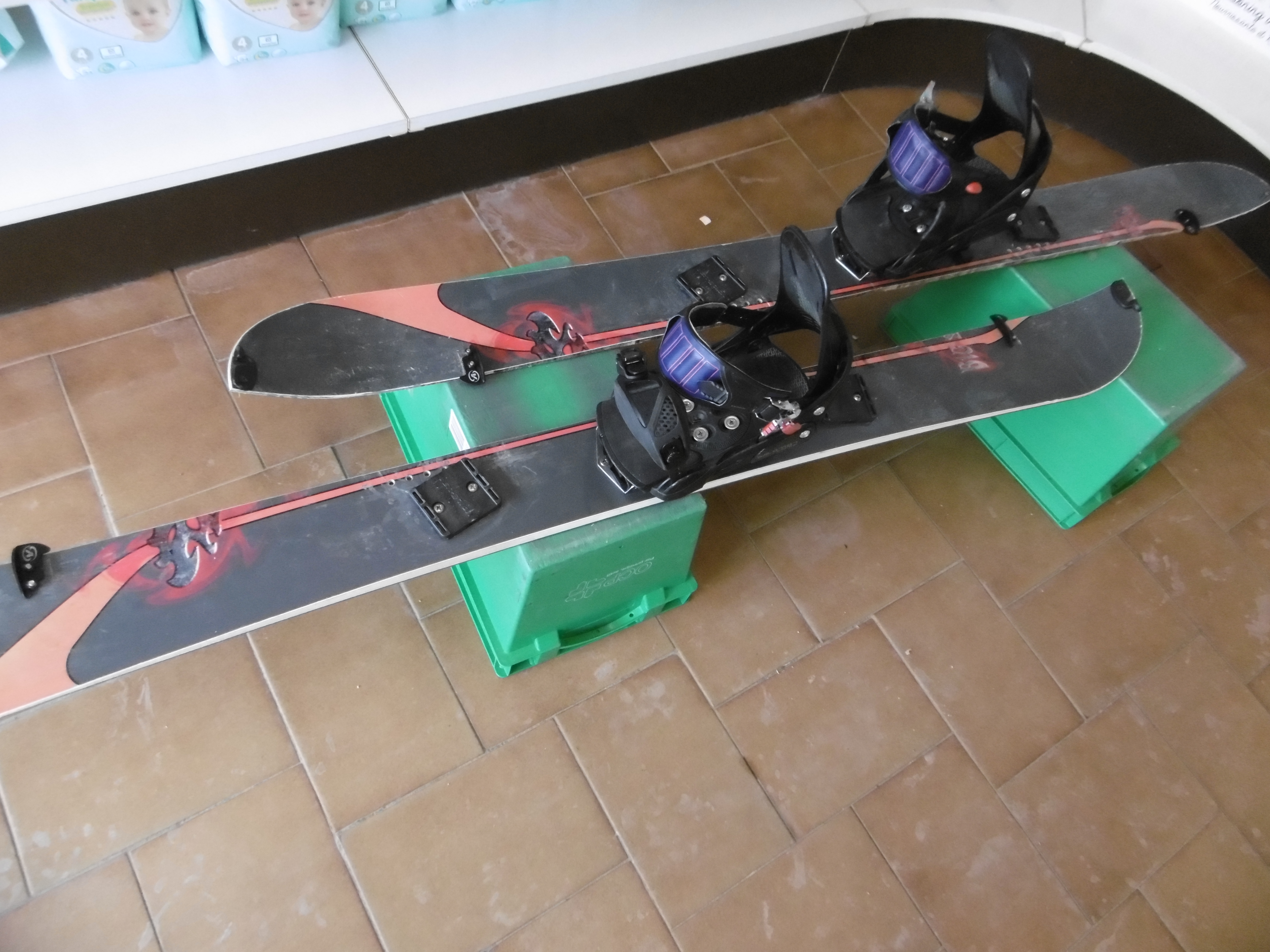

et voilà ya plus qu' à :
position montée
position descente

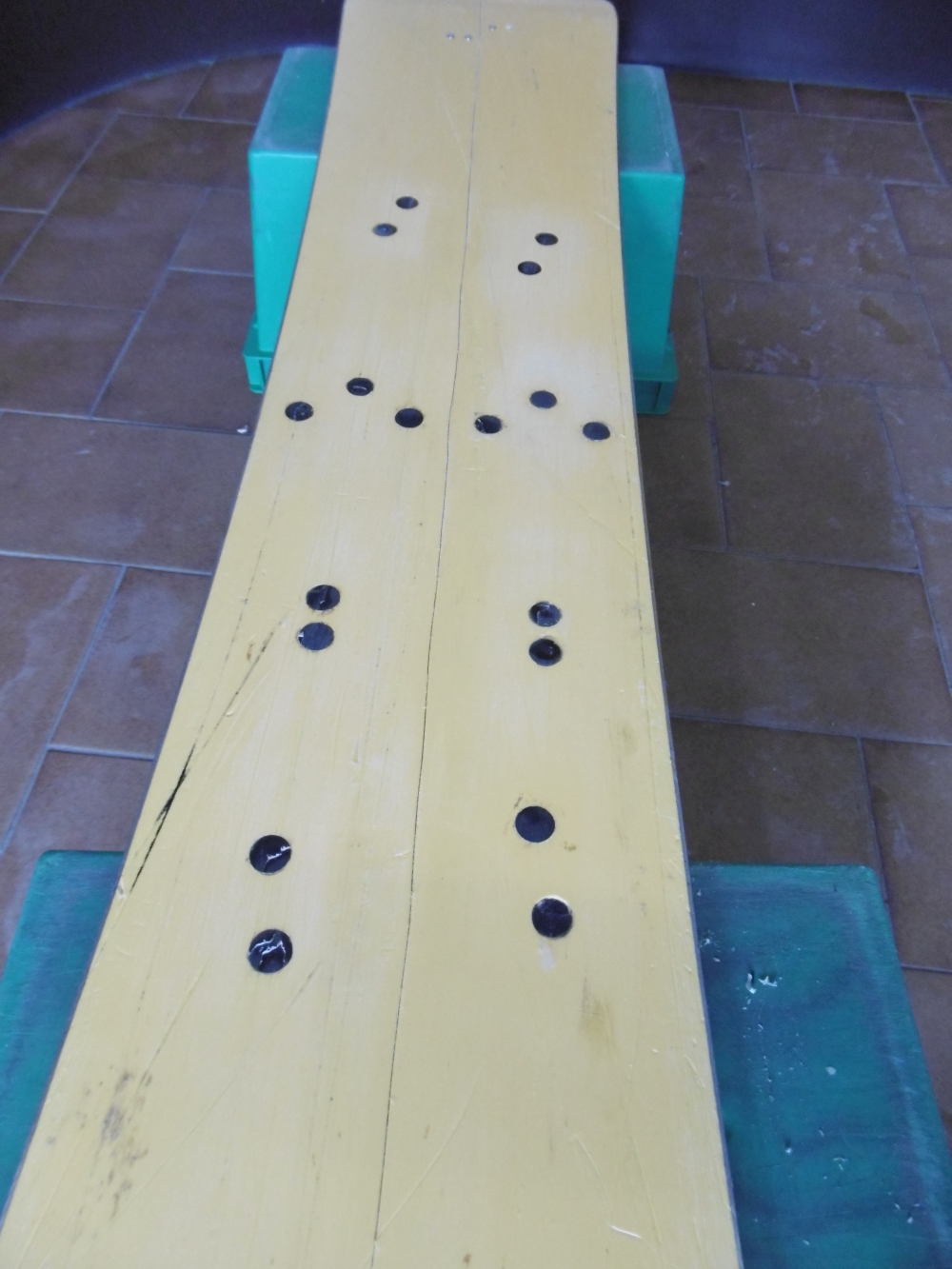

ah j' avais oublié le plus important : le rebouchage des trous sous la semelle grâce à vos conseils de collage:

Bert05 a écrit : 10 janv. 2021 12:51 et voilà ya plus qu' à :
position montée
position descente
Tu n'aurais pas inversé les deux légendes, pas hasard? :wink:
En tous cas, n'étant pas montagnard, je ne connaissais pas - j'ai donc découvert quelque chose!
Avatar de l’utilisateur
Messages : 245
Inscription : 10 mai 2020 23:04
Pas montagnard, mais tu as remarqué la boulette!
Demain je teste et , si le materiel fonctionne, je vous mets une photo d en haut
