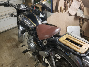

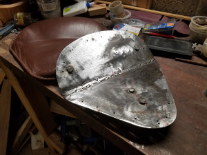

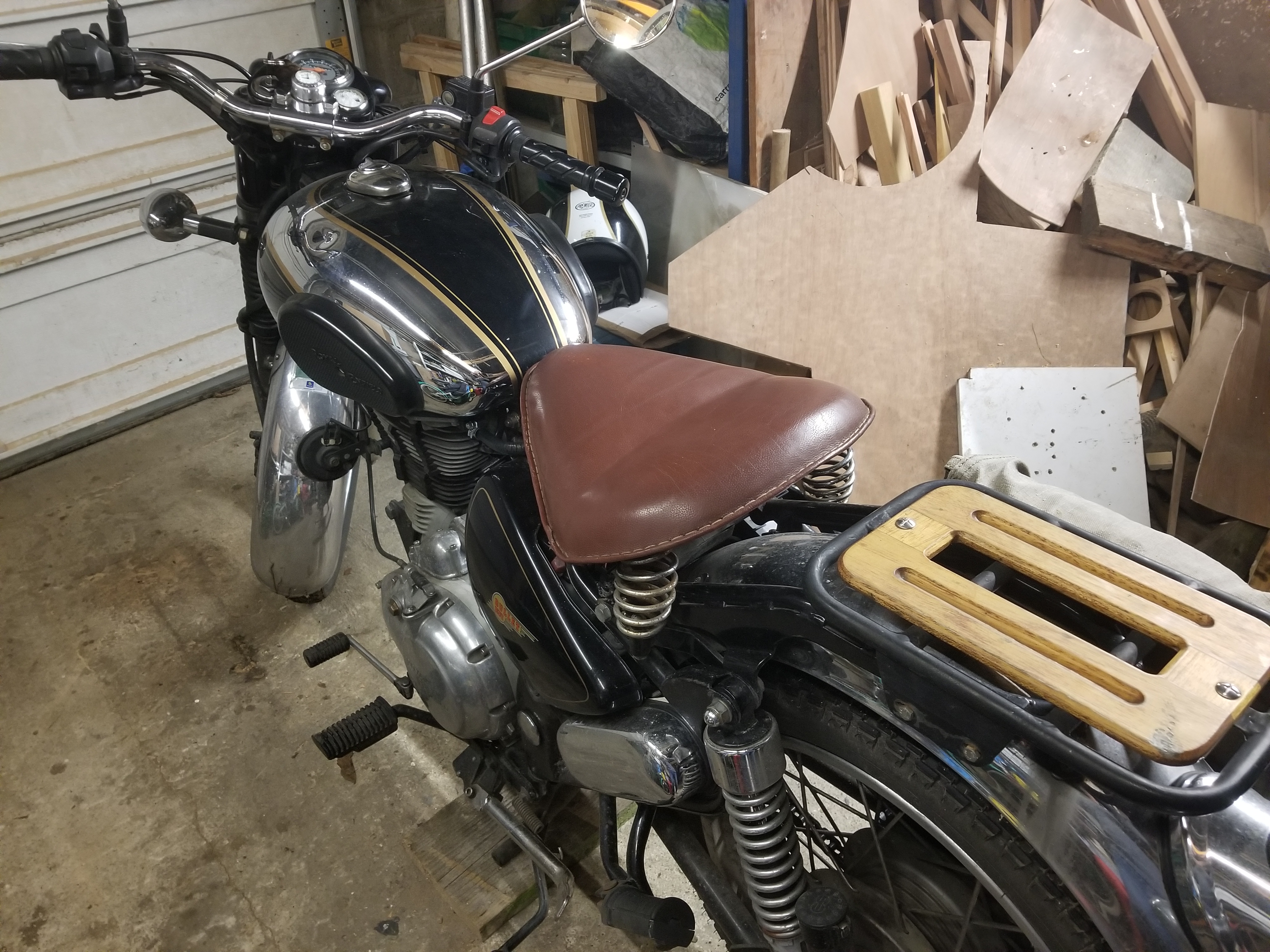

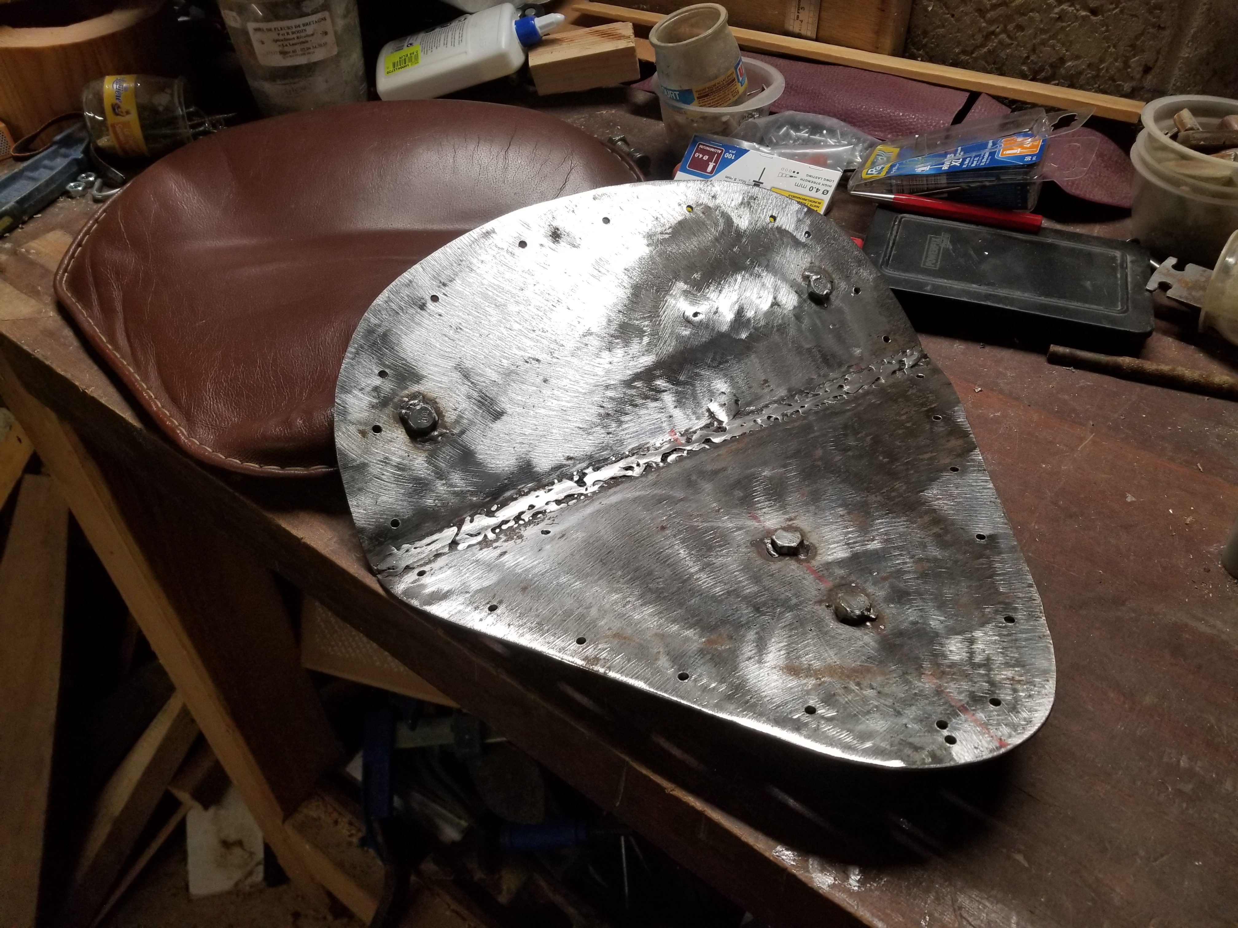

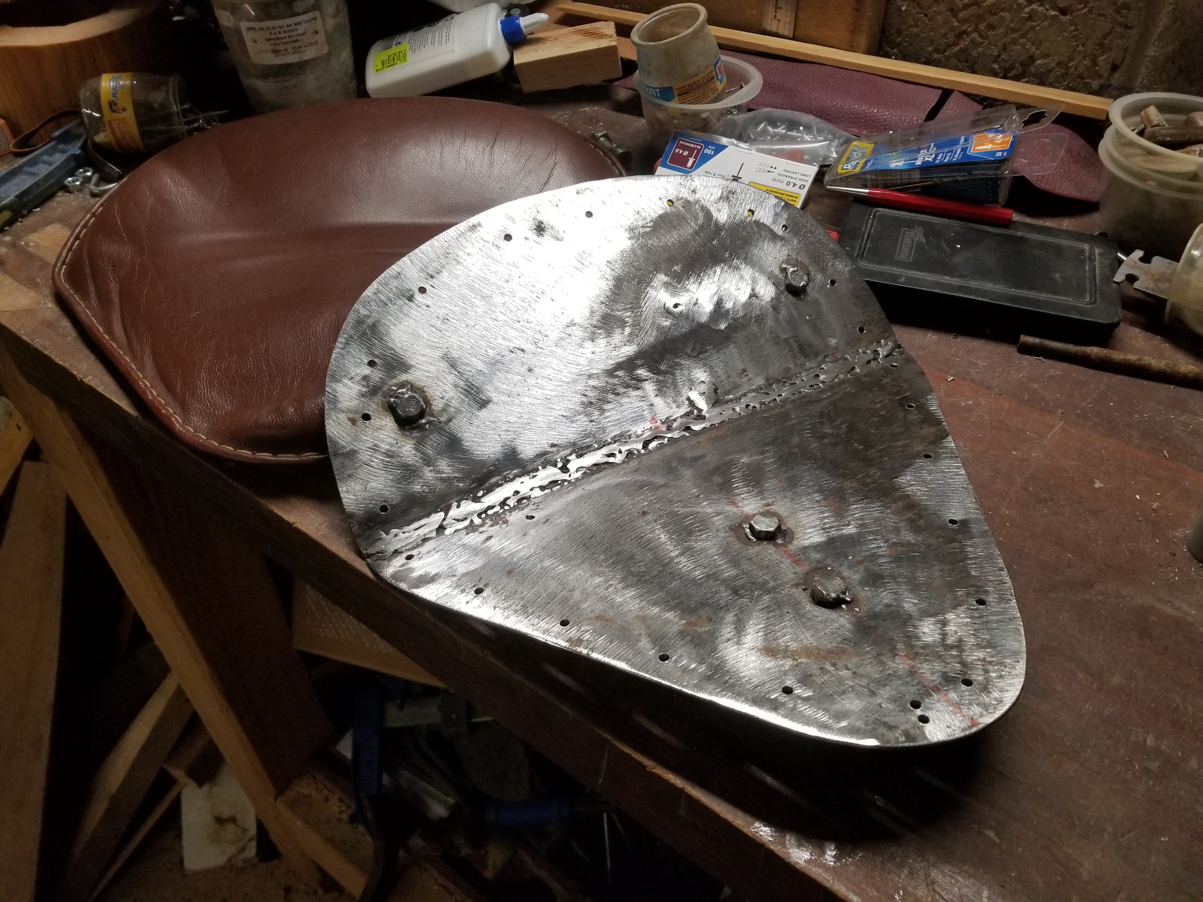

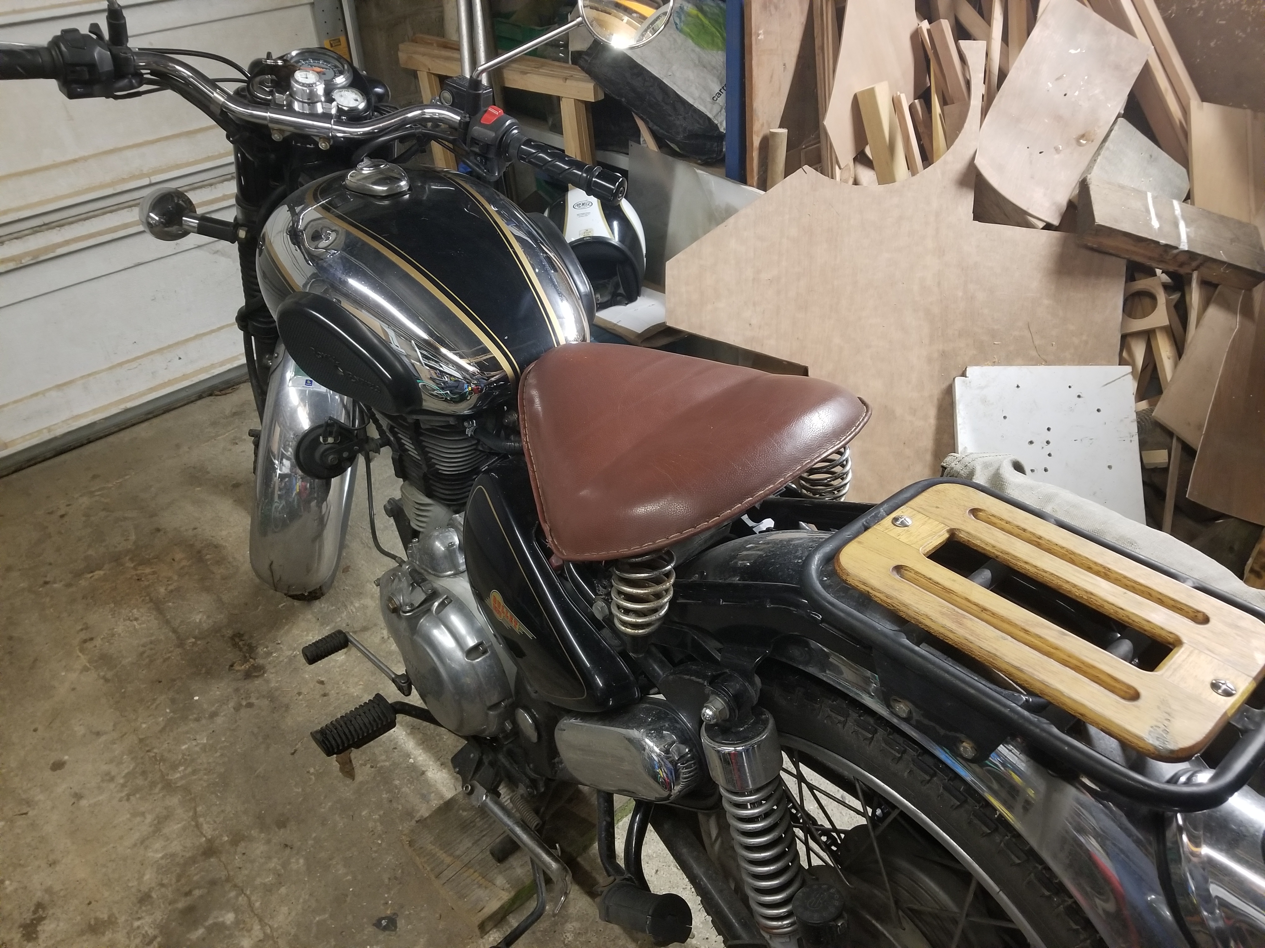

De mon côté, à défaut de trouver le temps pour aller naviguer j'ai fini la nouvelle selle pour ma moto. La première en tôle de 1mm a plié de peur sous mes trois-quart de quintal, alors comme j'ai maintenant un poste à souder et qu'il traînait chez moi de la tôle de 3mm, je l'ai reconstruite en plus costaud.
Le nouveau support de selle :

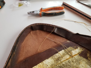

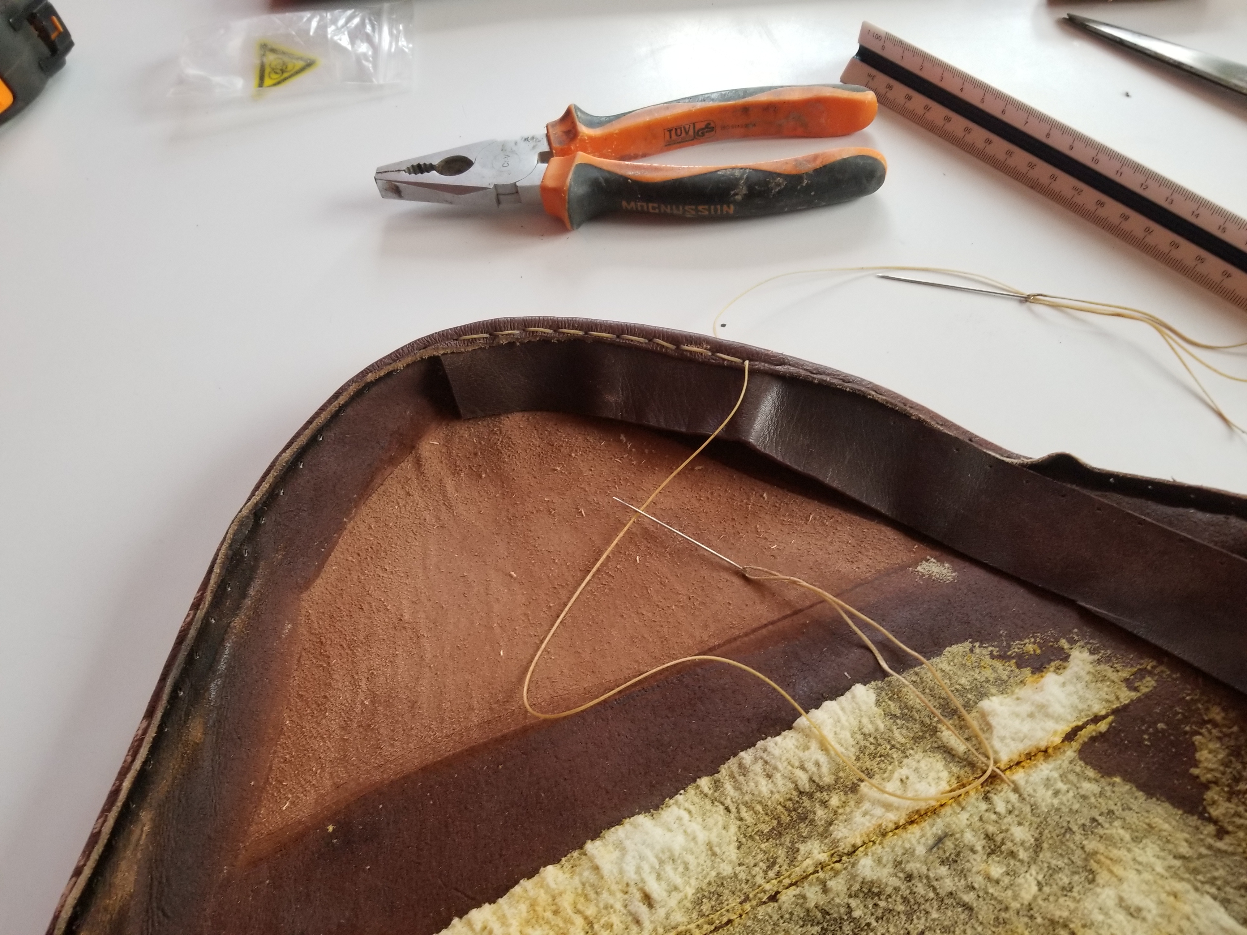

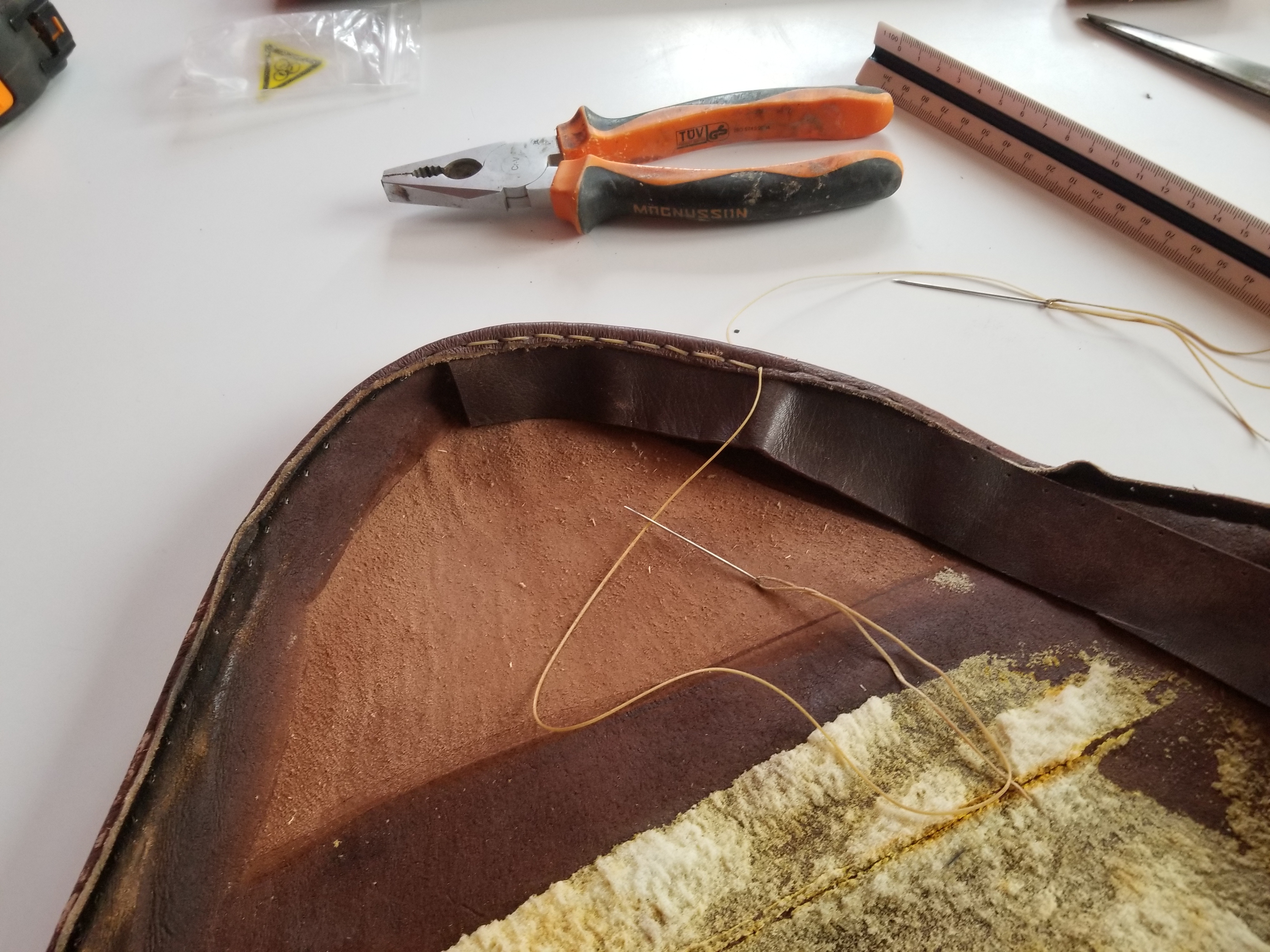

Remplacement des caoutchoucs complètement cuits par du cuir, découpé dans un vieux blouson de moto.
Et la moto retrouve une selle costaude !

Beau boulot, To.

Beau travail de couture !
to a écrit : 13 déc. 2021 21:03 la nouvelle selle pour ma moto
to a écrit : 13 déc. 2021 21:03 un vieux blouson de moto.
On a deux fois le mot "moto", alors il n'y a pas offense... :)

To, c'est une bien belle selle pour un séant Présidentiel :wink:

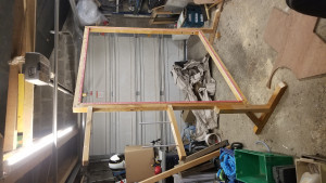

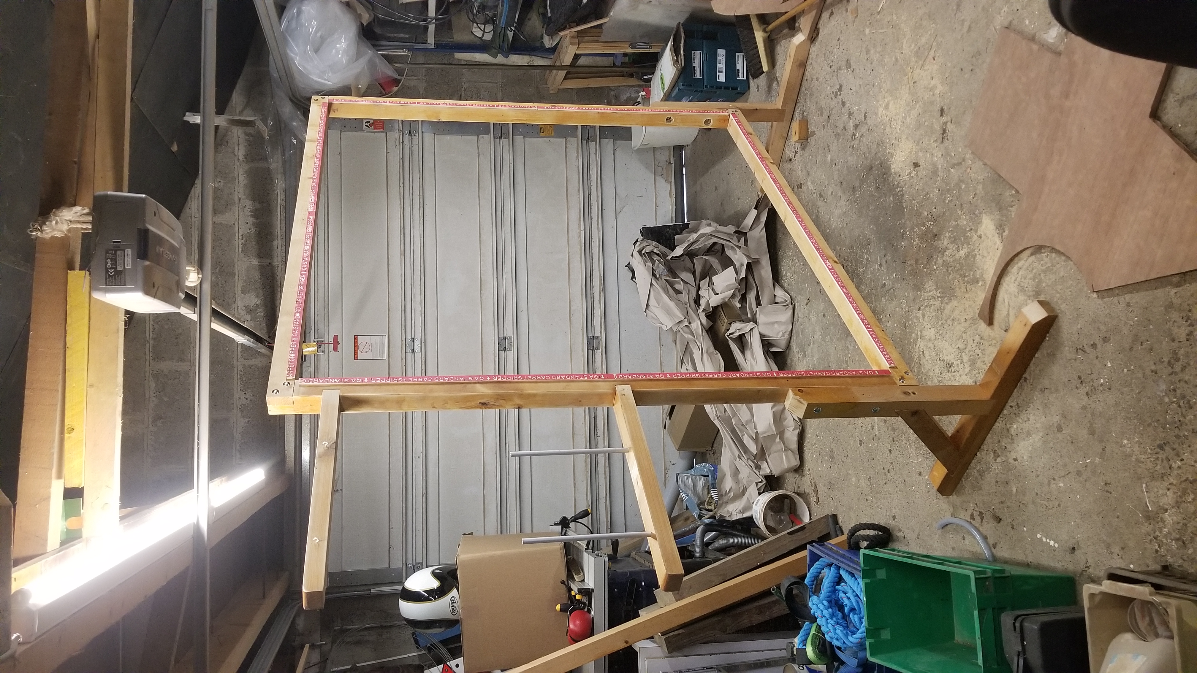

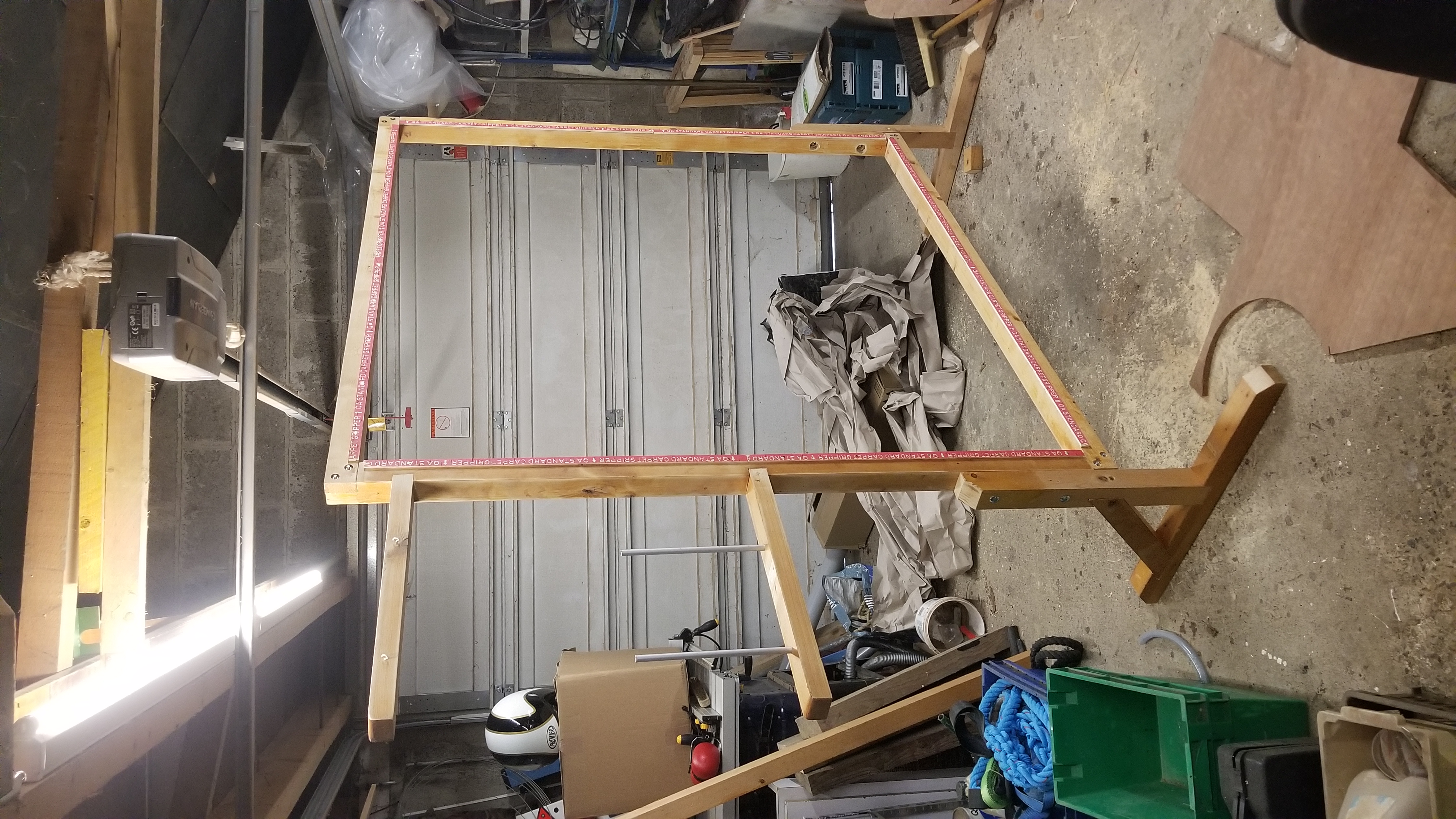

Pas beaucoup de temps pour naviguer ni bricoler, mais j'ai quand même pu fabriquer un cadre de touffetage pour ma fille
À voir surtout ce qu'elle sera capable d'en sortir !

D'après Google, le touffetage c'est faire un tapis. C'est ça ?
En tout cas, ça a l'air solide et devrait inciter la demoiselle à se mettre à l'ouvrage. :wink:

To, c'est fabriqué ou sorti de l'emballage au sol ?
C'est quoi les bandeaux rouges avec écriture ?

C'est de l'ikea et je l'ai juste monté :smt019 mauvaise langue !
J'ai recyclé le bois d'un lit mezzanine pour faire le cadre, les bandes rouges ont été achetées, c'est du "carpet gripper", en gros une bande de ctp avec plein de petits clous qui dépassent, pour accrocher les tapis ou dans ce cas précis la toile sur laquelle sera fabriqué le tapis !

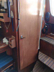

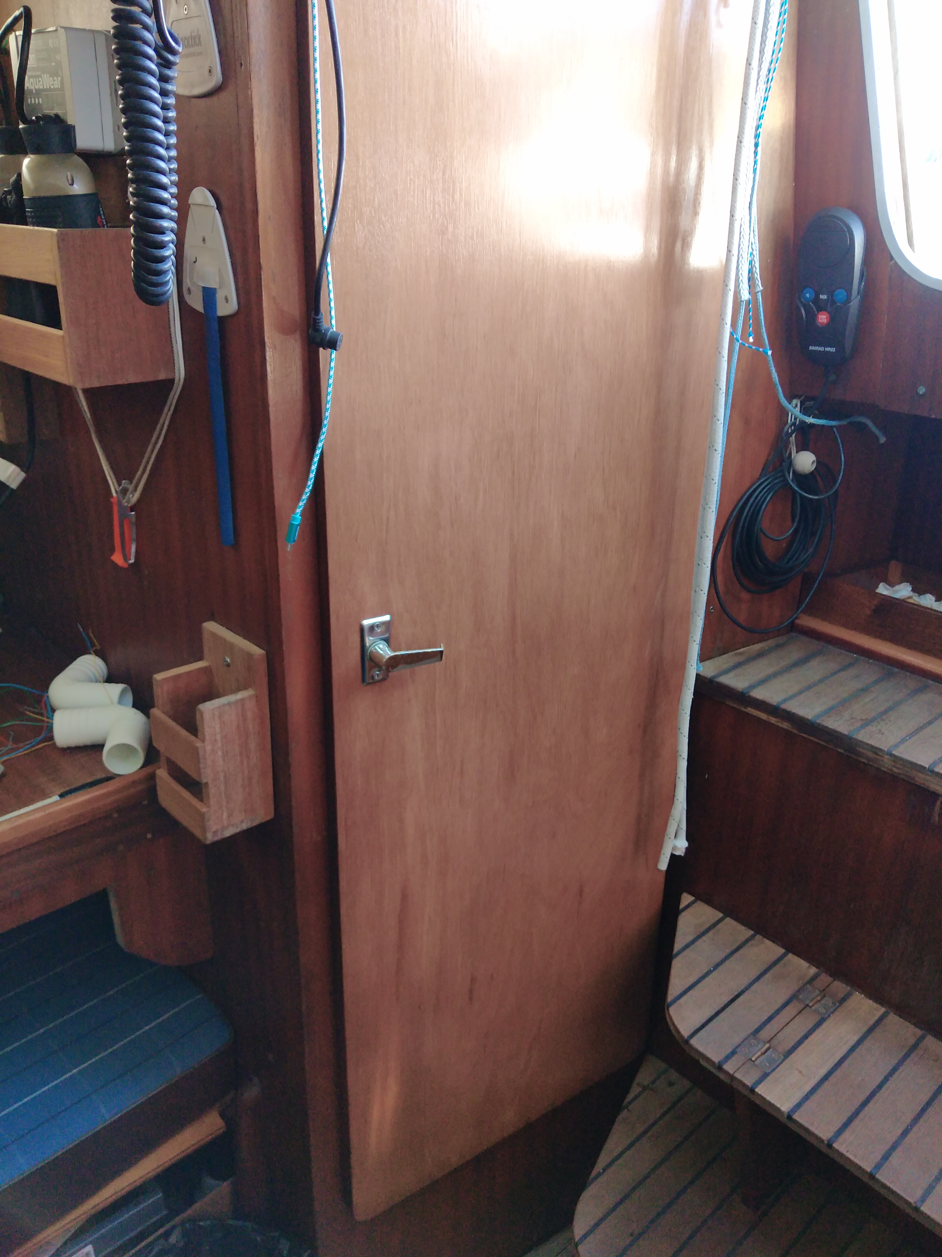

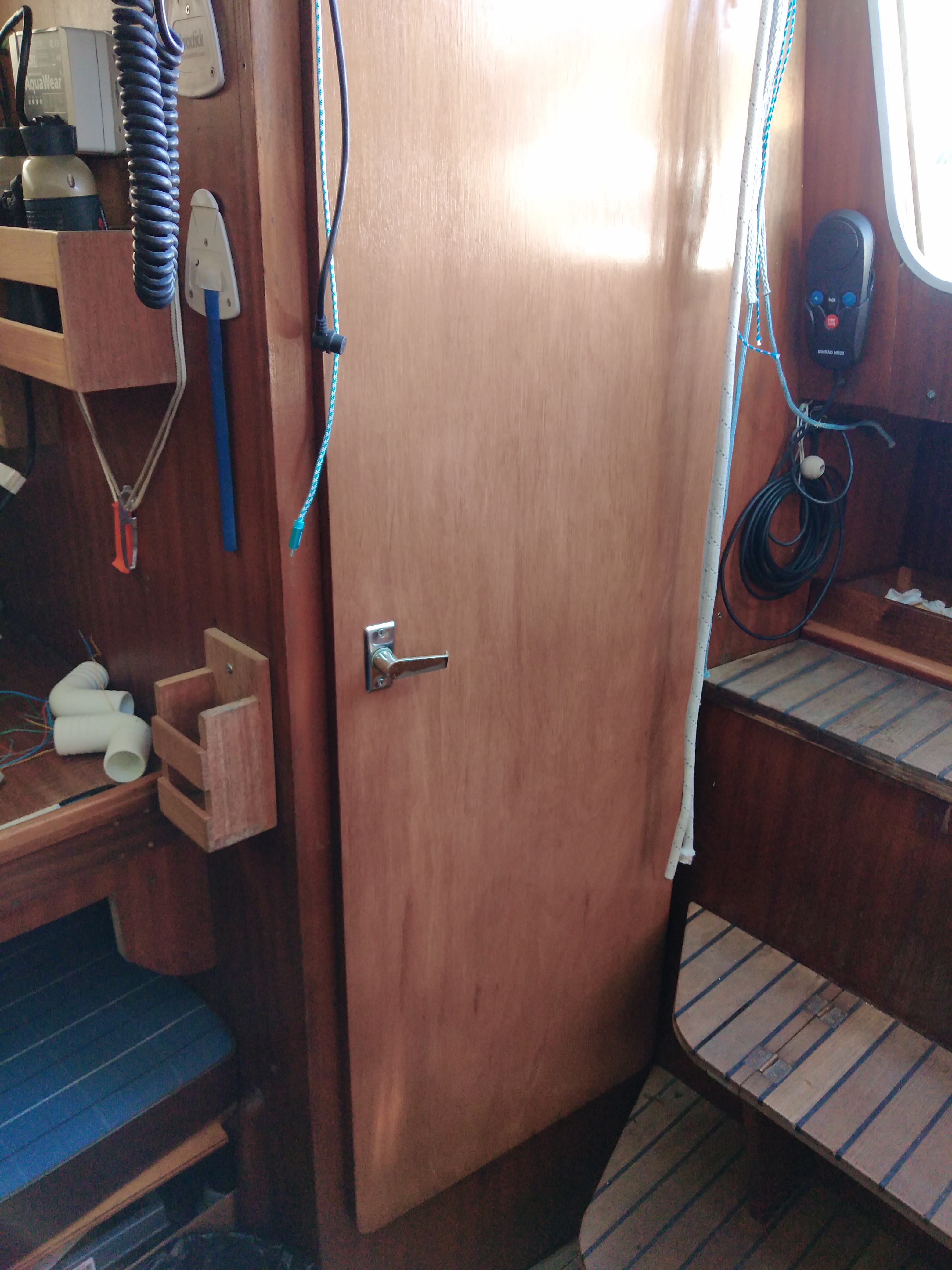

quelques petits travaux :
tout d'abord réfection de la porte des wc de mon aquila. J'ai enlevé tout la partie placage. Ponçage et plusieurs couches de vernis.
C'est reparti pour plusieurs années
