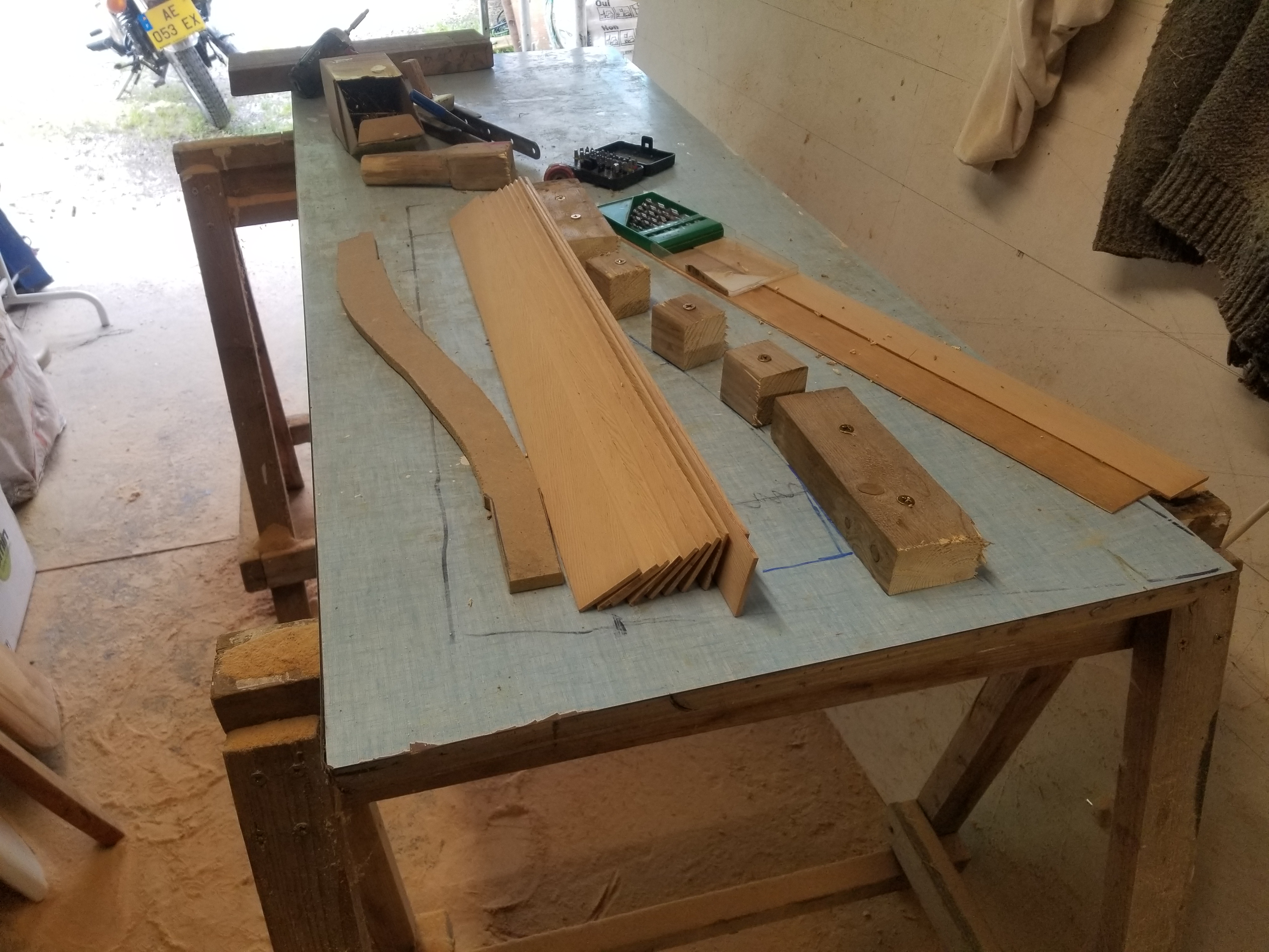

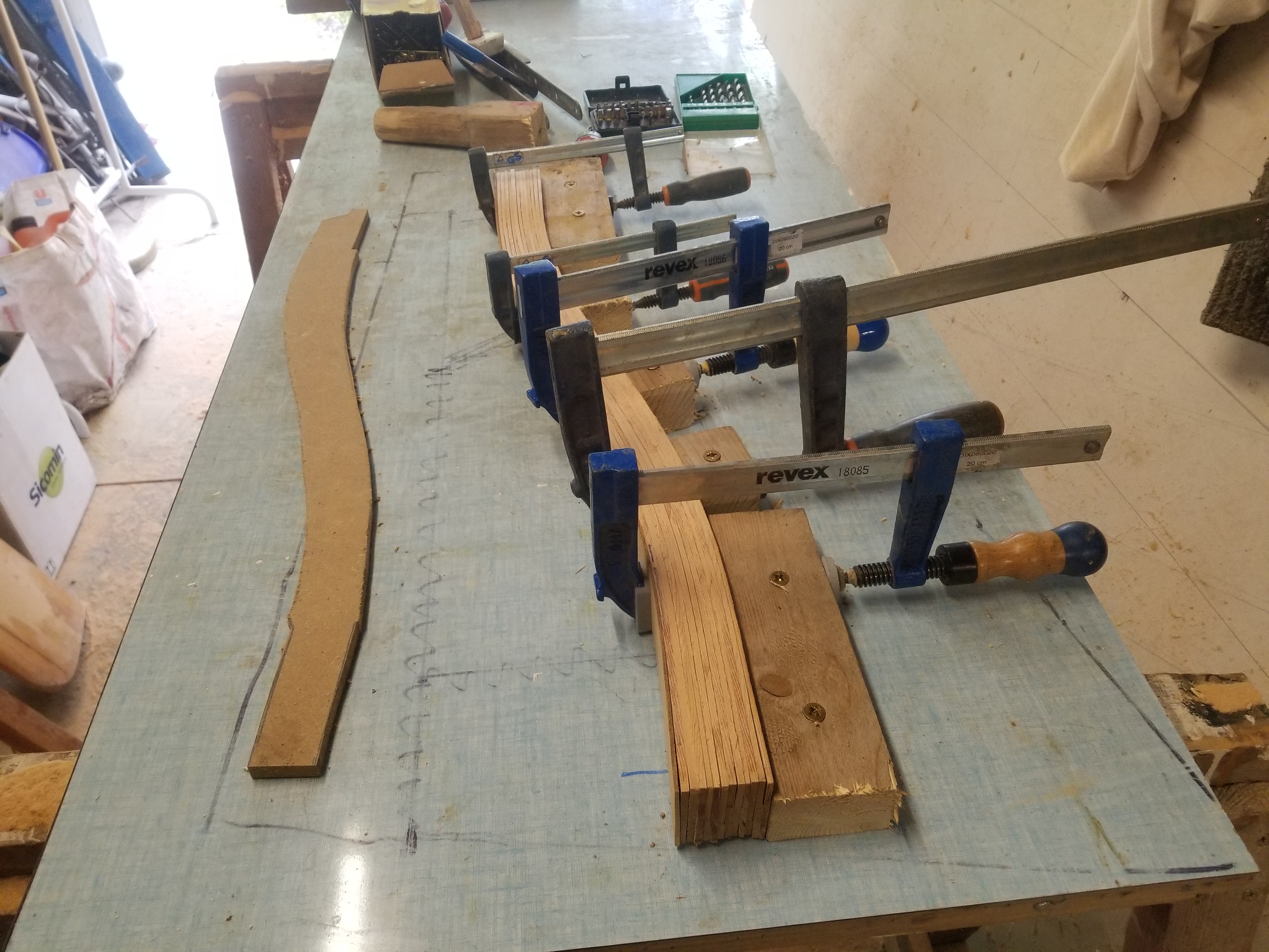

Je vais devoir faire ma barre en lamellé/collé
Je n'ai jamais découpé de lamelles, comment faites vous les vôtres ? Je suis un acrobate masochiste ordinaire.

calibrage du morceau à la dégau-rabot
découpe à la scie circulaire sur table avec du gras,
passage à la raboteuse pour mettre à l'épaisseur.
Si tu veux de l'accroche, passage des 2 faces au papier de verre gros grain.

Je fais souvent du lamellé -collé en menuiserie ou petite charpente.
J’utilse ma circulaire plongeante avec son rail de coupe, sa precision est t’ elle que l’utilisation de la raboteuse est inutile.
Un trait de coupe c’est 3 mm, un rabotage 2 faces ce serait 5mm de plus, pour un lamellé collé , on vas perdre 50% du bois pour une barre ou une membrure.
Là encore la scie plongeante est rentable, d’autant que sa précision sera de 5/10em de mm.
Mais c’est vrai que pour nous , le temps est gratuit, on peut aussi travailler à la plane et rabot.

Scie à ruban et raboteuse, sans passer par la case dégau.

Scie circulaire et surtout pas de rabotage ni ponçage.
" ON " m'a toujours dit que l'époxybeurk tient mieux sur une surface brute, ais-je raison ?

Tu as parfaitement raison si tu utilises une circulaire. Je n'ai qu'une ruban pour débiter et l'aspect de la coupe est plutôt grossier alors je rabote. Eventuellement un coup de rabot à dents pour l'accrochage.Padélis-Célakélos a écrit : ↑27 avr. 2020 11:27 Scie circulaire et surtout pas de rabotage ni ponçage.

Ma scie à ruban étant un peu faiblarde, et la lame pas top, je vais me rabattre sur la circulaire alors. Souhaitez moi bonne chance

Finalement ce n'était pas si difficile
A la scie sur table, puis un peu de ponçage a la ponceuse à bande, le résultat est correct !Je suis un acrobate masochiste ordinaire.
