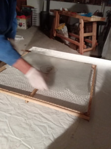

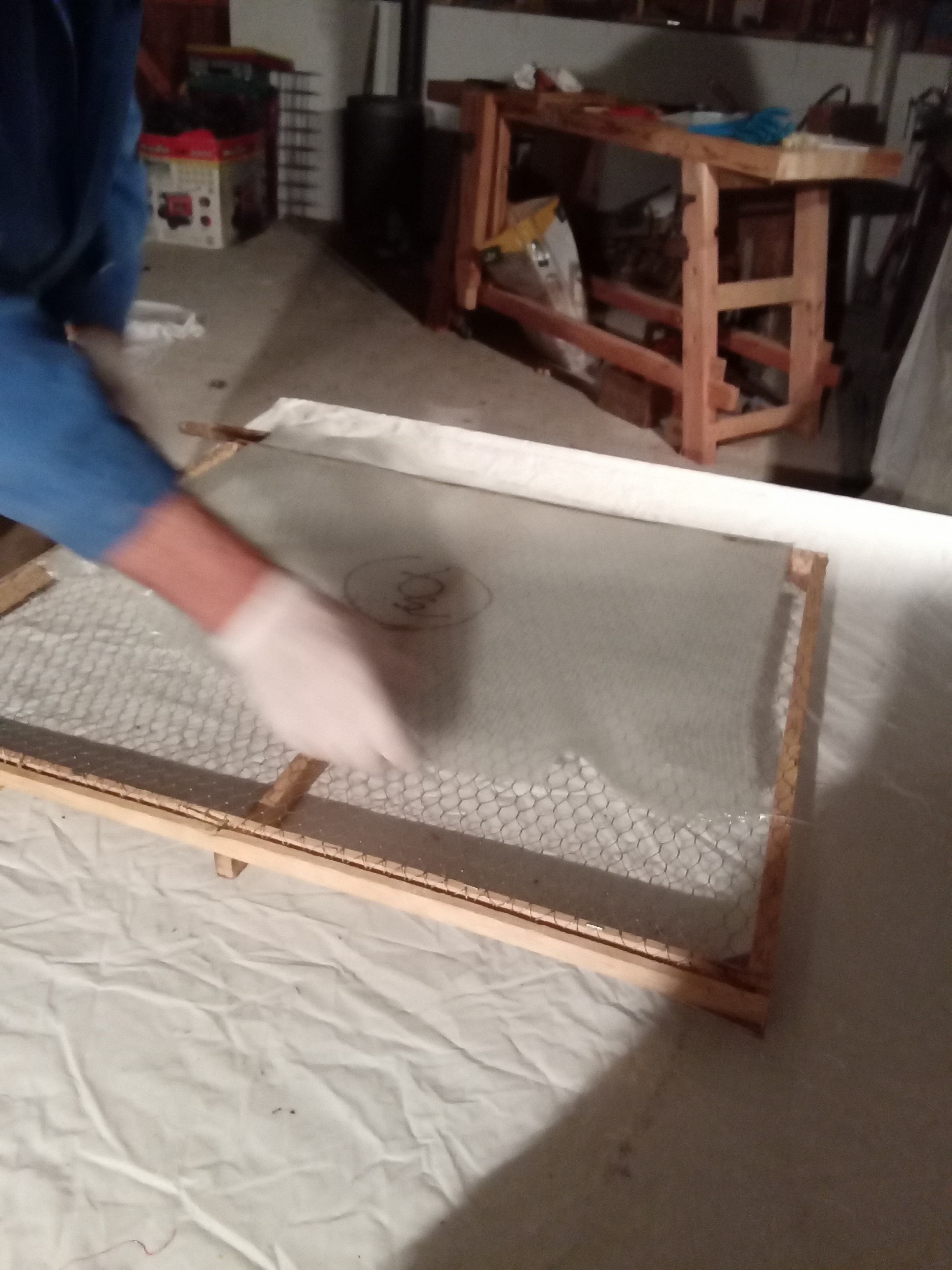

Bon, j'en suis toujours à stratifier les dessous d'Irma.
Pour ce faire, j'ai essayé la méthode Gougeon en travaillant avec des demi-largeurs, ce qui est bien, et avec un rouleau ce qui est moins bien. Le tissu se déforme, (surtout le bi-biais), et ne reprend pas facilement sa forme, il a tendance à se dérouler tout seul à cause du poids et le mettre en place où l'on veut n'est pas évident.
J'ai donc un peu phosphoré pendant mes insomnies pour trouver une alternative.
C'est assez simple. Un bête cadre avec du grillage à poules.
- Messages : 3274

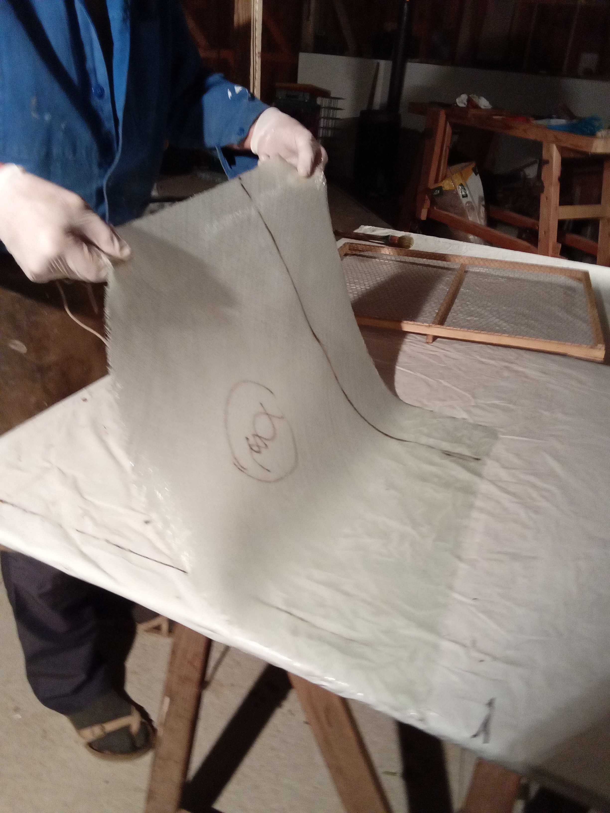

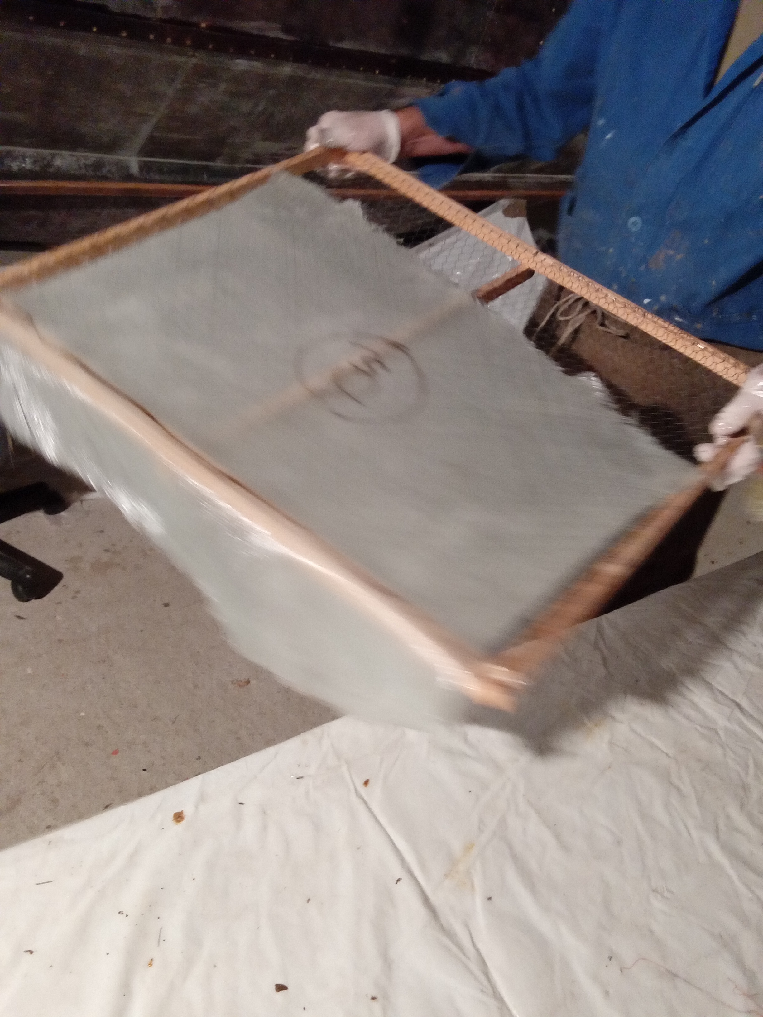

Strat sans peine 2

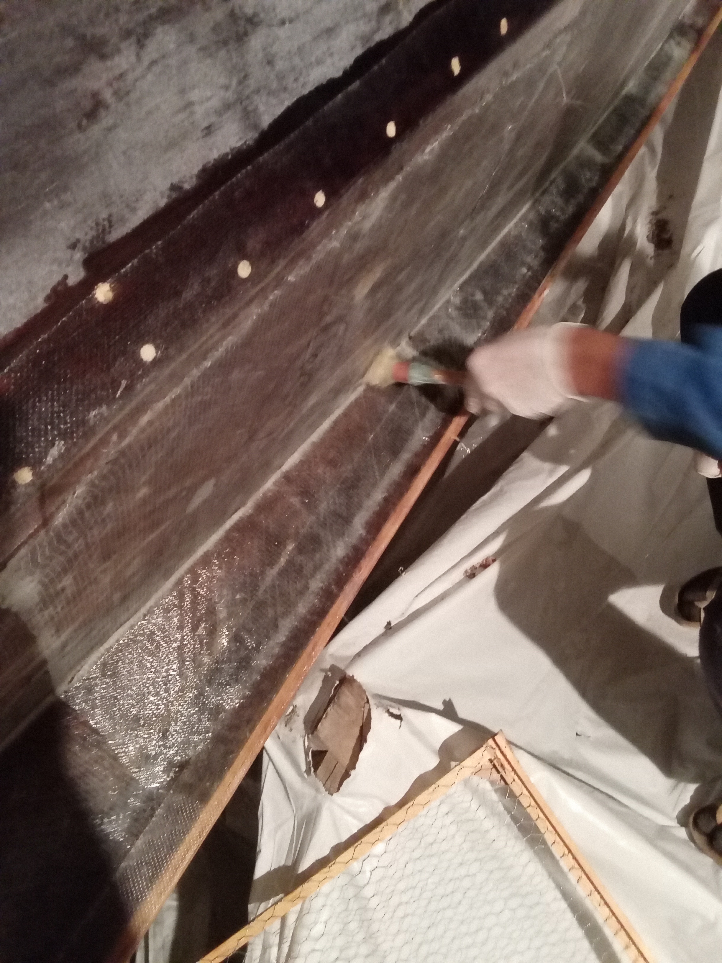

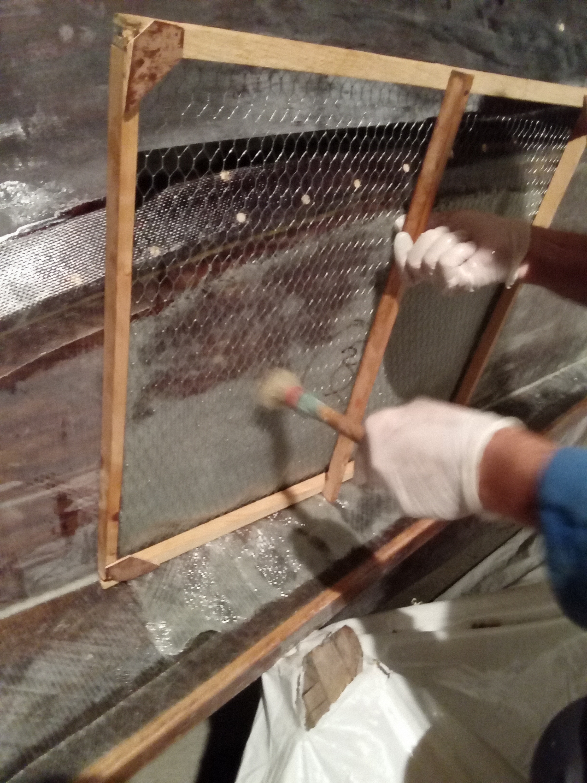

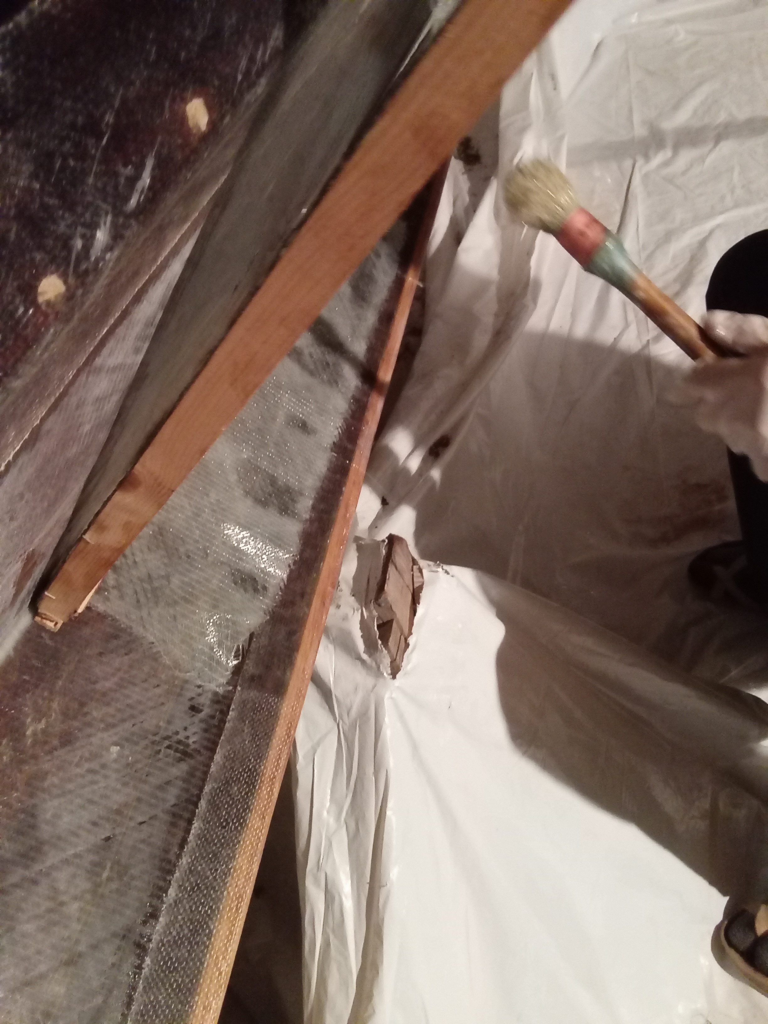

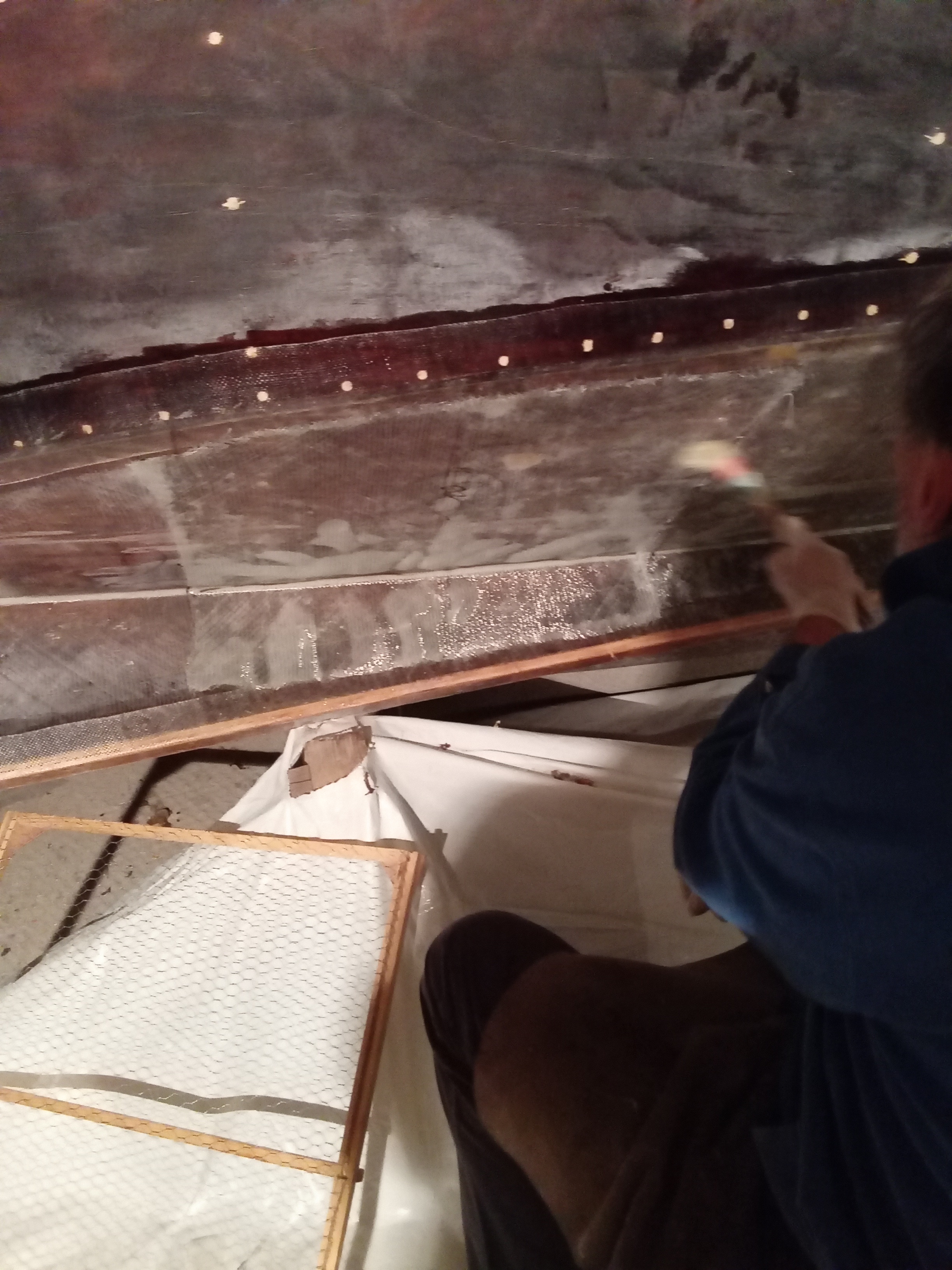

Le tissu imprégné est posé dessus et plaqué sur la coque (imprégnée, elle aussi)

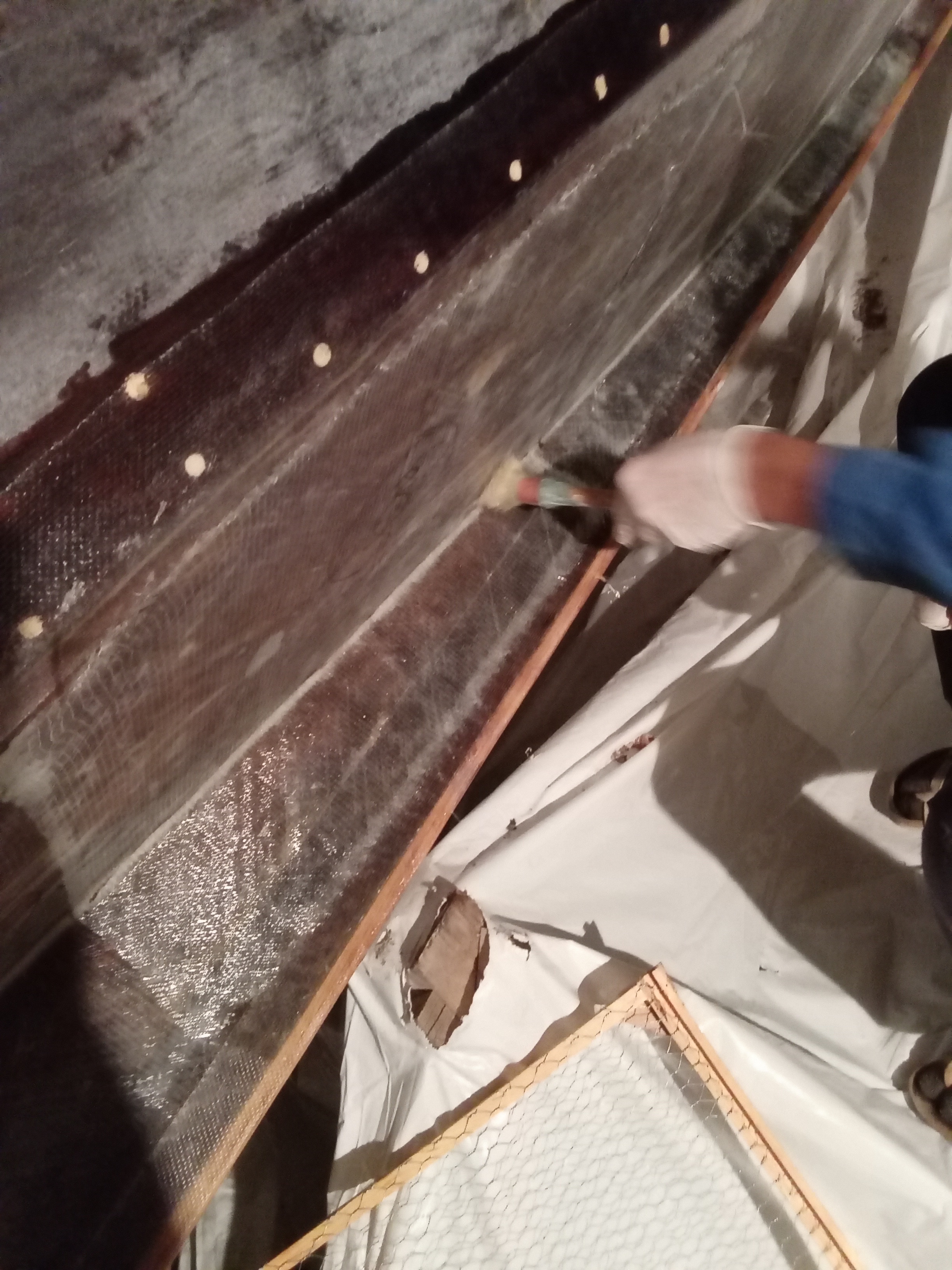

Il n'y a plus qu'à faire adhérer avec une brosse. Une fois que c'est collé, on retire le cadre et on finit de tirer le tissu.
Ça marche très bien et en ce qui me concerne, c'est un vrai soulagement d'avoir trouvé une méthode efficace et en avoir fini avec les galères de pose avec des bulles dans tous les coins et des tissus posés à 3cm de là où ils devraient être.
