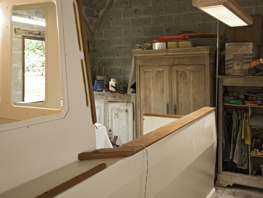

C'est comme ça que j'avais procédé pour installer mes listons en acacia, et ça avait bien fonctionné. Une première fois sans mastic, je les ai laissés posés quelques semaines pour qu'ils gardent la forme (et parce que j'avais plein d'autres choses à faire en même temps), puis une deuxième fois définitivement avec le mastic.

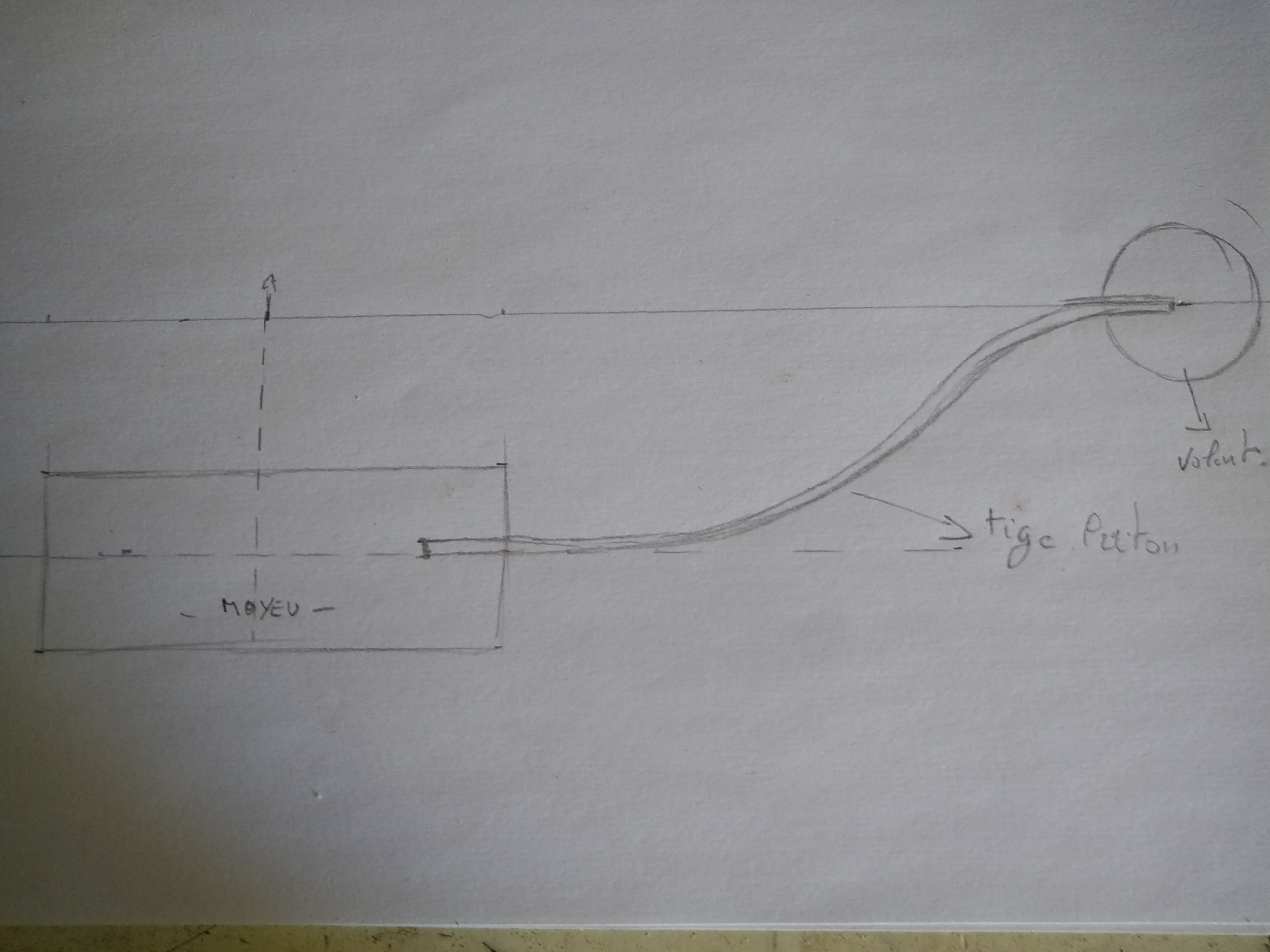

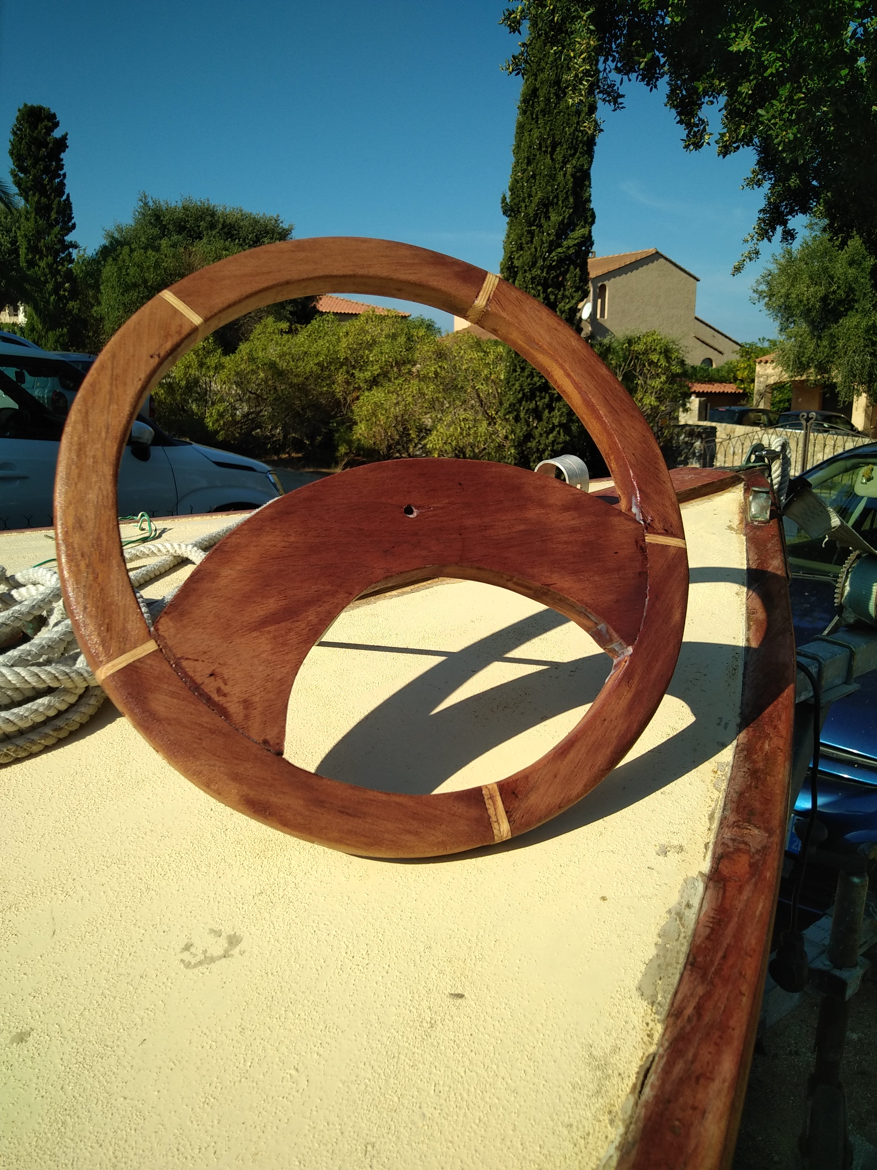

une précision quand à la forme de mes rayons aux nombre de cinq pour décoller le volant du tableau de bord

Les moyeux ultraflex semblent compatibles avec les axes tronconiques à clavette des boitiers de direction. La pièce métallique du moyeu est une pièce d'usure (efforts sur la clavette), il faut donc conserver l'empreinte plastique dans laquelle elle se loge pour un remplacement éventuel. Cette couronne plastique destinée aux volants de la marque est effectivement très (trop) volumineuse. Personnellement j'ai commencé par en découper très soigneusement (à la scie sauteuse) la périphérie pour en diminuer le rayon et pouvoir la sceller à la résine dans mon moyeu en bois qui est un peu trop large, mais je voulais conserver suffisamment de profondeur de matière pour sceller également les rayons. Attention de bien conserver la concentricité.
J'avais également réfléchi à des rayons galbés et puis j'y ai renoncé quand j'ai constaté que l'axe du boitier de direction une fois celui-ci fixé sur la bride métallique par derrière sortait suffisamment du tableau de bord pour nécessiter l'emploi d'un de ces caches plastiques qu'on voit sur la photo du produit que tu a postée. A priori les mains passent.
Merci pour ton retour sur le cintrage des listons. Je comptais bien monter "à blanc" dans un premier temps comme je l'ai toujours fait pour tout autre élément. En plus pas trop possible de mettre un masticolle quelconque sur du bois mouillé et/ou chaud. Il y a aussi "l'effet cornet de frites" qui m'inquiète dans cette zone et qui complique ce cintrage dans deux directions à partir d'un tasseau parallélépipédique...

Merci pour tes explications.
Je vais abandonné le principe du galbe, fort esthétique mais avec les outils dont je dispose je risque une mauvaise symétrie des 5 bras, et de fragiliser l’ensemble.
Une autre idée m’es venue cette nuit c’est de faire un moyeu plus épais et de placer les barres 2 à 2 avec un angle de 10° voir 12° .
Là la difficulté va être de couper le moyeu légèrement en cône

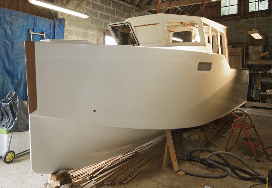

Le tableau arrière, en partie centrale, fait 55 ou 56 mm avec la strat. Il est collé/boulonné aux jambes de force de 40 mm qui elles même sont collées/boulonnées au reste de la structure. Je viens de recevoir un devis (pour voir) de motorisation en neuf où la main d'oeuvre montage est facturée 900 euros (12 heures MO), si on ajoute les périphériques de la marque obligatoires pour bénéficier de la garantie cela gonfle le prix du moteur de plus de 2000 euros. Presque autant que le coût total du contreplaqué nécessaire à la construction...

Si je comprends bien tu comptes emmancher directement l'axe tronconique du boîtier de direction dans le bois du volant ? A mon humble avis cela risque de ne pas tenir très longtemps, même dans du bois dur. L'effort de la clavette risque de "bouffer" rapidement dans le bois pour créer, au mieux, du jeu dans la direction, au pire rendre le bateau incontrôlable... La clavette est une pièce relativement petite, peut-être faudrait-il au moins trouver le moyen de l'agrandir pour augmenter sa surface d'appui et éviter qu'elle se transforme en "fraise à bois". Mais je n'ai peut être rien compris au problème. Si je me permets de répondre c'est qu'il me semble que cela concerne la sécurité à terme, outre le fait que "faire et défaire c'est toujours travailler" mais ça prends du temps et que "le temps c'est de l'argent"...

en fait je me suis mal exprimé ce que je souhaitais connaitre avant de commander cette pièce, c'est quelle est le diamètre de la périphérie de la pièce que tu a re-découpée à la scie sauteuse.Balise a écrit : ↑22 sept. 2022 12:31 La pièce métallique du moyeu est une pièce d'usure (efforts sur la clavette), il faut donc conserver l'empreinte plastique dans laquelle elle se loge pour un remplacement éventuel. Cette couronne plastique destinée aux volants de la marque est effectivement très (trop) volumineuse. Personnellement j'ai commencé par en découper très soigneusement (à la scie sauteuse) la périphérie pour en diminuer le rayon et pouvoir la sceller à la résine dans mon moyeu en bois qui est un peu trop large, mais je voulais conserver suffisamment de profondeur de matière pour sceller également les rayons. Attention de bien conserver la concentricité.
en résumé il y a ceux qui font parfait du 1er coup comme toi et beaucoup d'autres sur le forum, et ceux qui comme moi ont besoin de plusieurs essais.
là j'en suis au 2ème essai quand j'aurai bien appréhendé le sujet, je pourrai faire le définitif

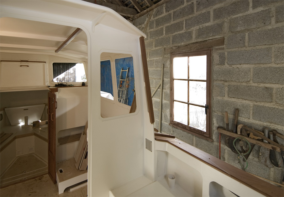

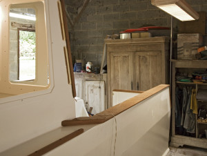

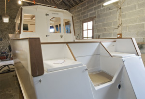

Je ne sais pas si j'ai fait "parfait" du premier coup mais ce qui m'a aidé c'est de beaucoup étudier au niveau du dessin et d'ensuite de faire l'achat de l'ensemble moyeu (couronne plastique et moyeu alu) pas très onéreux pour finaliser l'étude après prises de cotes en décidant de recouper la couronne plastique dont je n'ai plus aucune idée du diamètre initial. Dans mon souvenir c'était beaucoup trop grand pour pouvoir être inséré "élégamment" dans un moyeu en bois. Je me demande d'ailleurs comment cela peut tenir dans les volants de la marque. Je pourrai éventuellement te communiquer le diamètre (minimum) que j'ai laissé en retournant sur les documents ou après que je serai retourné sur le chantier que j'ai dû à nouveau laisser après avoir repris les finitions extérieures en "acajou".

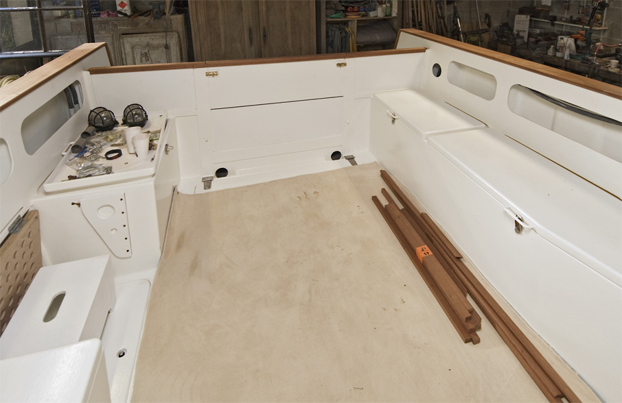

Les lisses de plats-bords sont posées à blanc pour l'instant et nécessitent encore quelques fignolages au niveau des raccords (petits chanfreins). A terme tout sera solidement fixé sur mastic silicone avec tapons sur les têtes de vis. Les listons et cales-pieds avant viennent d'être aboutés par scarfs collés à la résine qui a le temps de polymériser à fond d'ici la reprise du chantier dans deux semaines minimum.- Marmotte

çà doit être l'explication: "réfléchir, étudier, envisager avant de commencer" moi je suis plutôt du genre à foncer et corriger à mesure de l'avancement ou recommence même parfois comme pour le volant.
et je vais donc t'écouter et dès que je rentre sur le continent je commande les pièces et j'adapterai le volant à ce moment là.
c'est ce que j'aurai du faire dès le début mais: on ne se refait pas surtout à mon âge
donc pas la peine de chercher le diamètre.
