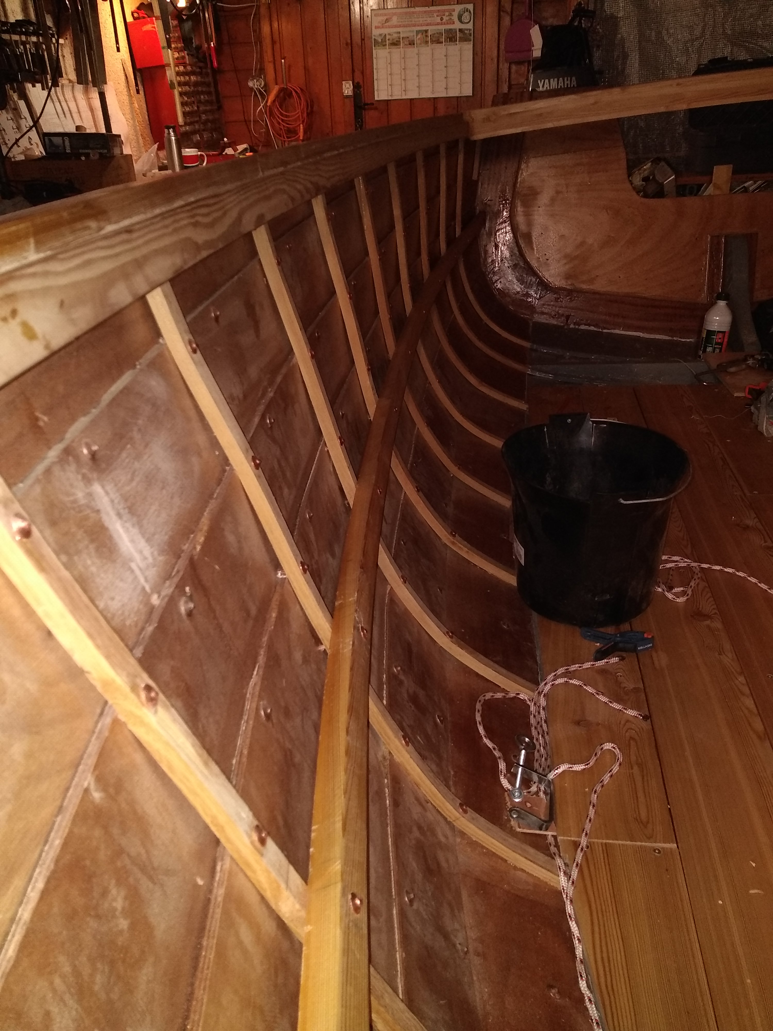

En 2 jours ? Ça me paraît très rapide ! Tu es sûr qu'ils n'étaient pas là avant ? C'est quel bois ?
- Messages : 379
C'est ton sipo??
Bizarre que ca perce aussi vite...

Ce matin j'irai faire un tour pour vérifier le reste de bois qui est dans l'atelier au sec depuis mars 2018, mais jusqu'a présent je n'avais jamais vu çà
sur la fiche cirad que je ne parviens pas a vous joindre le sipo est noté comme durable pour les insectes et les termites sauf l'aubier par contre il préconise un traitement adapté en cas d'humidification temporaire, mais en deux jour çà doit être un coup de la 5G
moi aussi d autant que j'ai raboter les angles pour éviter les échardes, et que je n'ai rien remarqué.

Une perceuse mal intentionnée?
- Messages : 3275
Ça peut être ça mais sous la forme d'une abeille charpentière, une grosse bestiole comme un bourdon tout noir qui fait des beaux trous ronds de 12mm dans l'aubier ou les bois un peu fatigués.
Malgré tout, j'ai des doutes. On voit bien sur la 3eme photo qu'un des trous est ovale. C'est plus probablement un ancien trou de ver qui était là avant le rabotage. Que tu ne l'aies pas vu n'est pas vraiment étonnant; l'œil ne voit vraiment que ce qu'il recherche.
- Messages : 379
Il y a souvent des trous de vers dans ce type de bois exotique?
Comme le disait Marmotte, ils sont réputés pour résister aux insectes...
- Messages : 3275
Oui, il y en a. Du moins dans l'aubier. On ne le voit pas souvent car ce sont des bois souvent vendus en avivés.

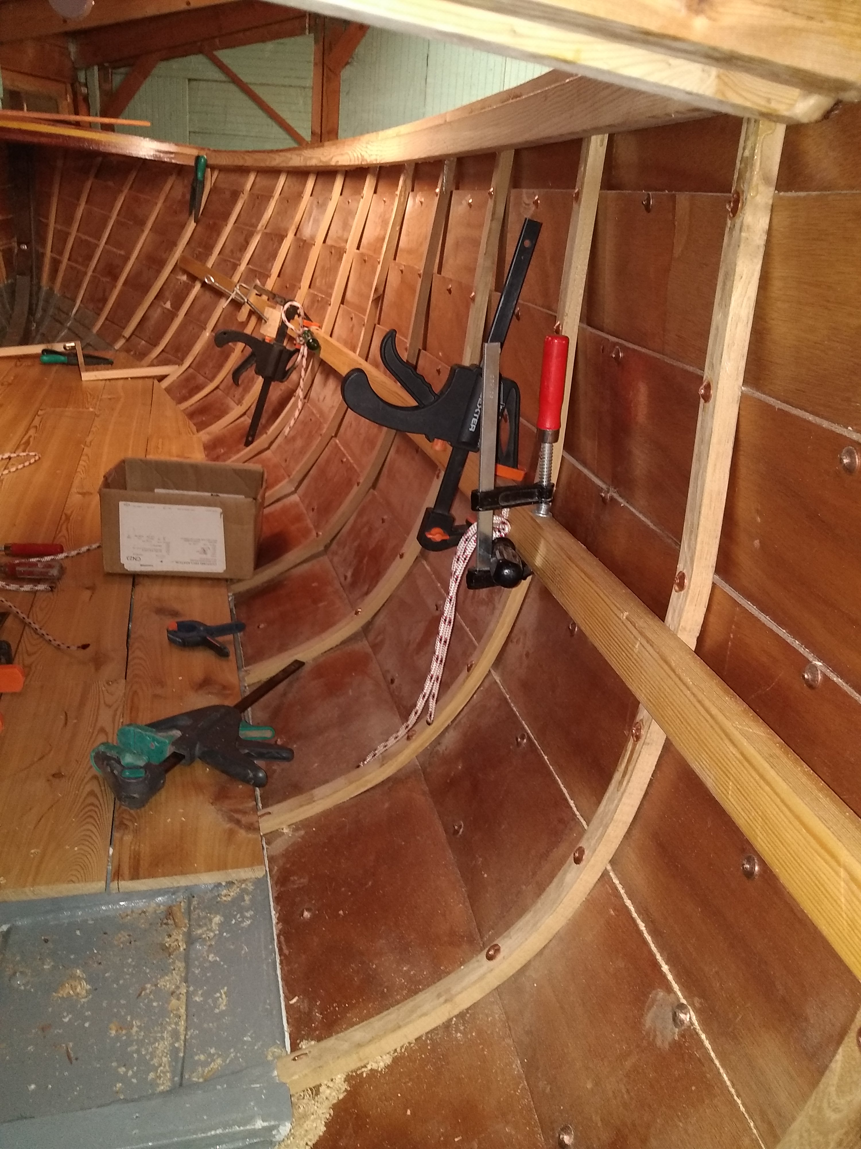

Avec quel type de colle vais-je faire tenir mes serres de bouchain et de banc et suis-je tenu de mettre de la colle ?
Il y a deux points à voir
N°1 le long des membrures j'émets la possibilité de coller PPU 100 du moins celle que j'ai trouvé, et visées avec avant trou pour éviter de faire éclater l’acacia et le mélèze d’ailleurs.
N°2 ces serres sont ancrées dans le tableau arrière (pléonasme), par des tenons mortaises. Donc dois-je coller et si oui époxy ou PPU 100, ou carrément Sika 11FC
La question est : faut il laisser du jeux à cet endroit ? Car mais me gourge ! l’époxy risque de casser.

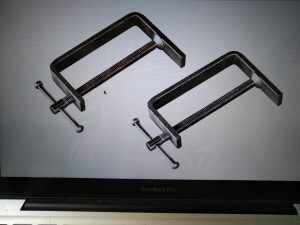

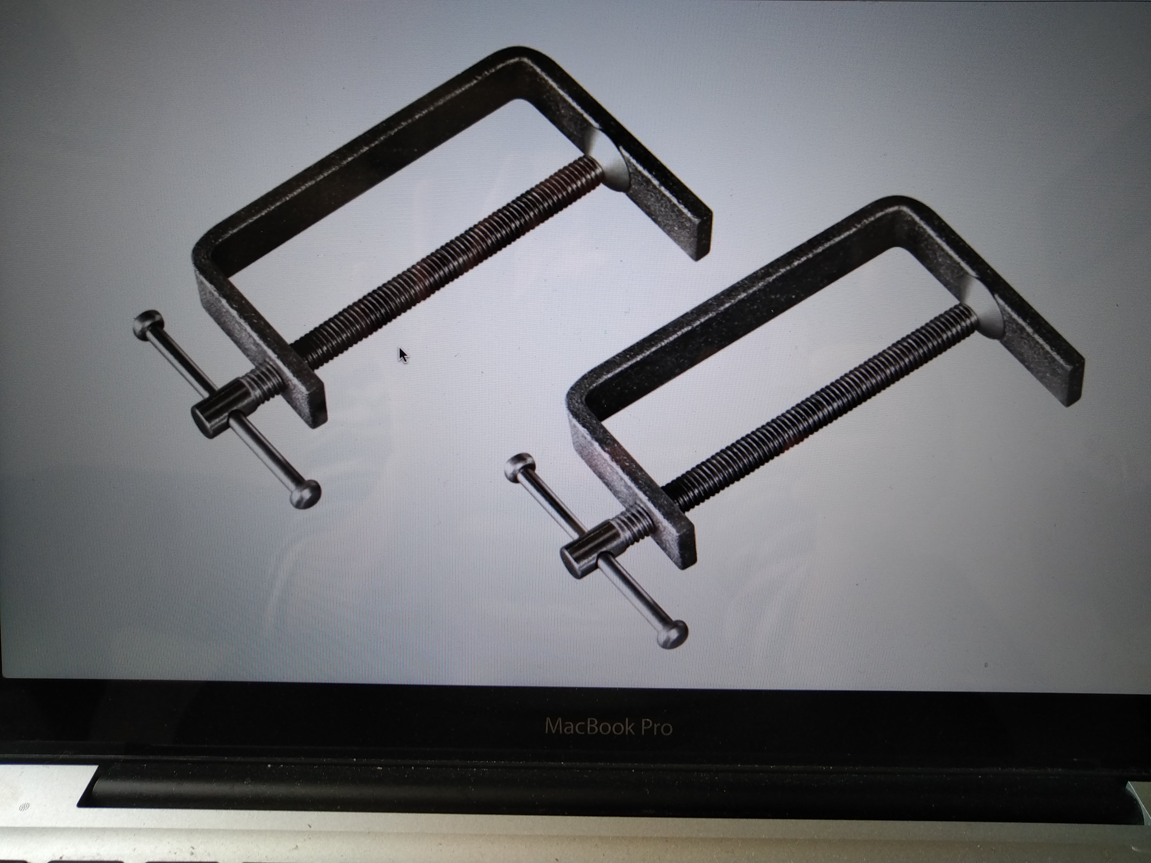

Sinon pour l’instant j’ai fait les montages à blanc en rapprochant la serre de banc avec des bouts tordues au tournevis bloqué au serre joint, par contre quand je collerai j’ai peur que le bout ne soit collée avec ! J’ai aussi 2 serres joints métal qui on l’avantage de pouvoir se glisser sous les membrures.
Je pense d’ailleurs me fabriquer une petite flopée de ces serres joints.
Les bouts me serviront quand la serre de bouchain sortira de l’étuve.
j'ai déjà les chaussures CLUB YACHTING.manque plus que les patins
- Messages : 519
Vu les surfaces de collage, un bon rivet serait cerainement plus efficace. Pas une vis qui prendra du jeux a l’arrachement, boulon ou rivet, c’est mieux!

j'ai donc jusqu'a lundi pour fabriquer mes serres joint spécial serre

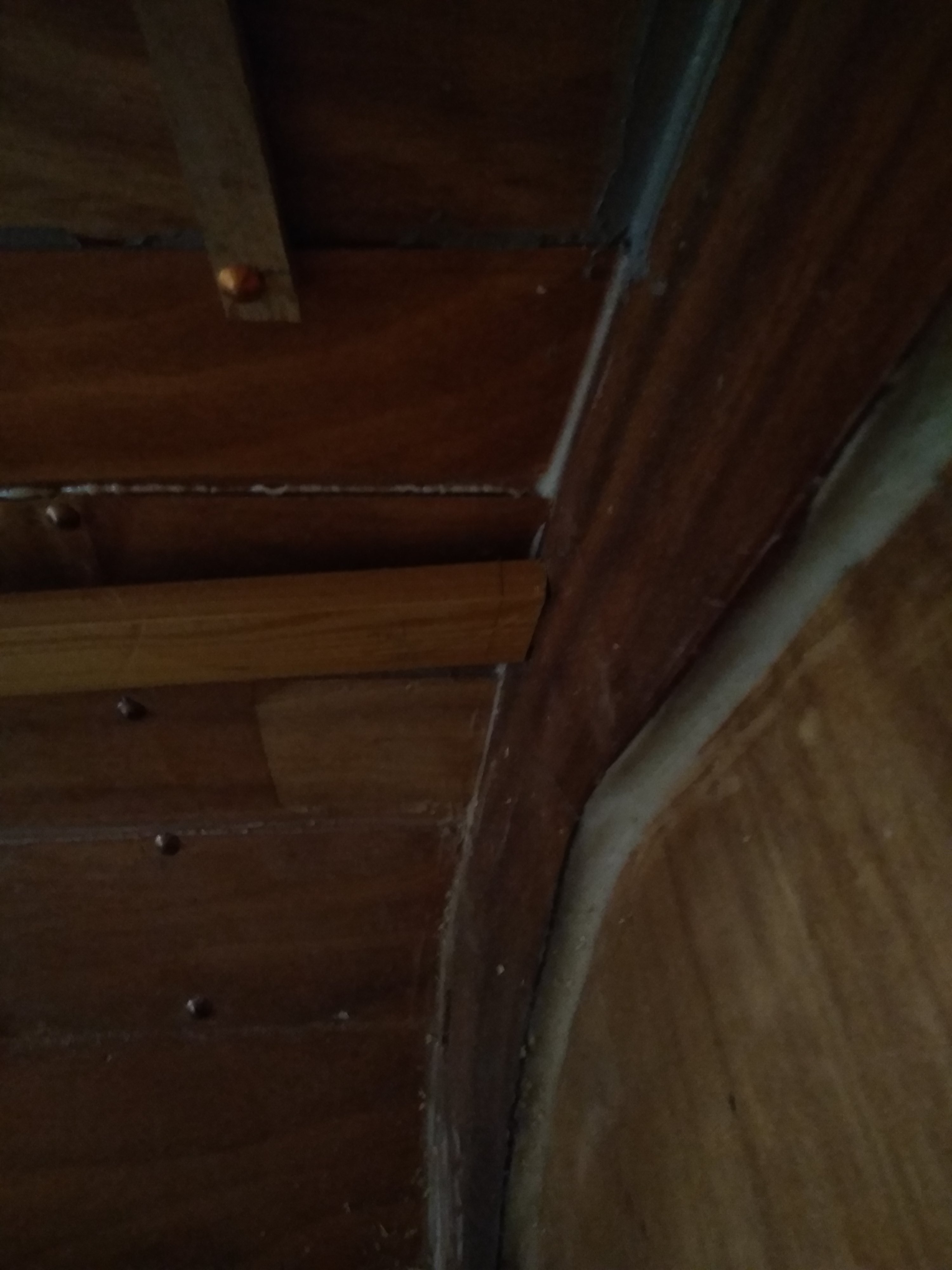

Question 1)
Pour expert constructeur spécialisé RIVETS cuivres
J’ai reçu mes clous cuivre environ " je n'ai pas compté mais suffisamment" et les coupelles qui vont avec.
Hors j’ai remarqué que les contre virures de 13mm sont d’une part les mêmes que celles que j’ai reçu pour des clous de 2,7 x 50 alors que là les clous font 3,4x65.
Je n’ai rien réclamé à la boutique car au vu du catalogue les côtes correspondes, ce qui n'était pas le cas pour les clous de 2,7 mm les coupelles devaient faire 10mm mais peu importe./
Bon j’ai contourné le problème en agrandissant les trous mais sur les clins, j’avais rivets plus époxy hors sur mes serres de banc et suivantes je n’aurai que les clous seuls.
Donc en agrandissant ces trous
Est-ce que je ne fragilise pas le montage ?
Question 2)

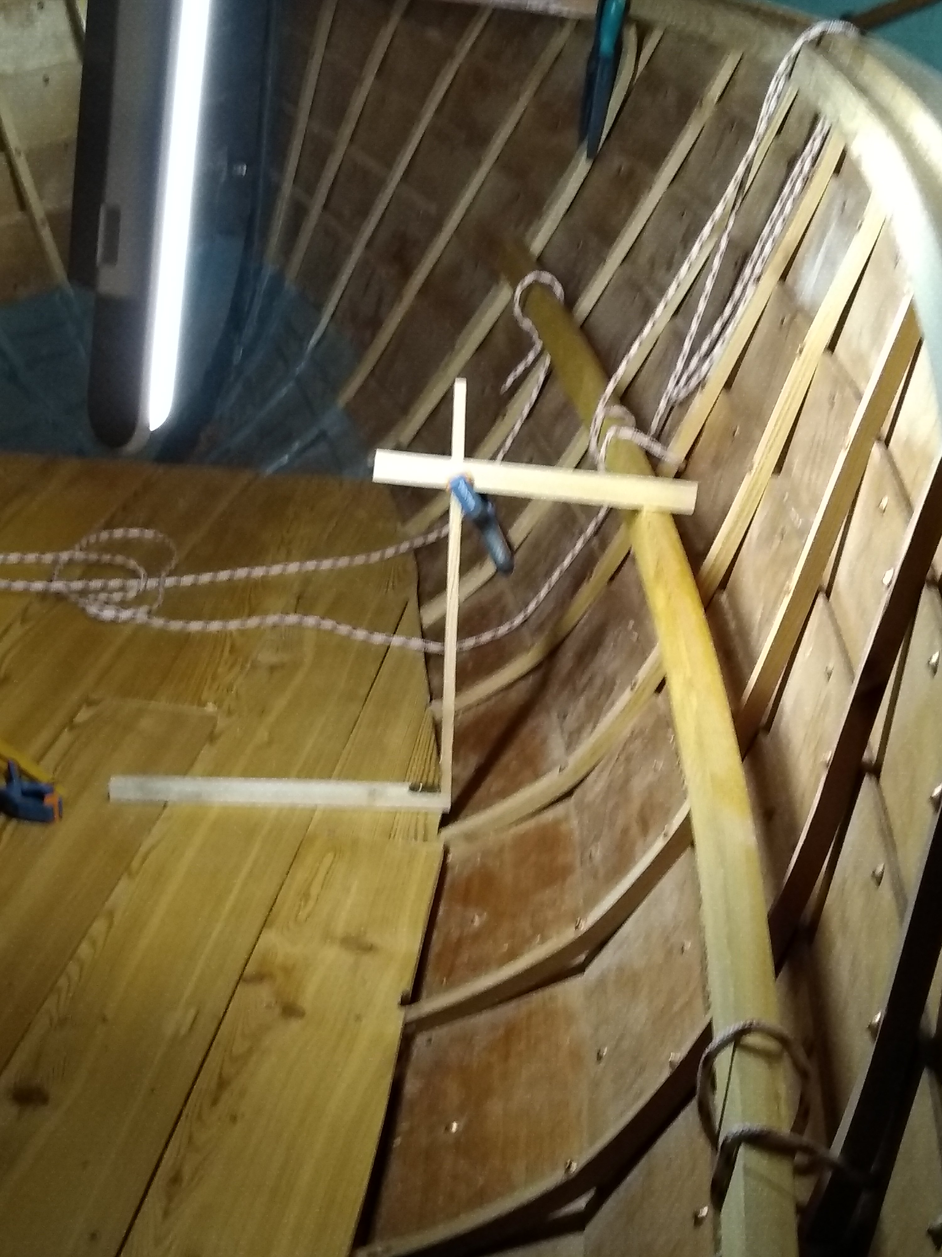

Sur les photos jointes on devine l’endroit du bouchain où je devrais poser la serre du même nom sachant que celle de banc est déjà posée.
Donc serait-il judicieux de retirer les clous qui tiennent les clins, pour positionner la serre juste sur le bouchain, ou puis-je la poser un chouya plus haut ou plus bas en mettant d’autres rivets ?
Hahhh oui pour info, pour les 2kg de clous que j'ai retourné à la boutique il me font un chèque de 78,94 €

- Messages : 3275
Si tu as agrandi les trous des viroles, je crois que tu as fait une erreur. Il faudra bien mater les rivets pour que ça tienne.
Pour la serre de bouchain, il vaut mieux ne pas utiliser le même rivet pour le clin et la serre. Si il y a un collage époxy, ça va être galère de les retirer sans rien casser; Déjà que le rivet à cet endroit-là pose un peu question avec le jour entre le clin et la membrure, il vaut mieux ne pas ajouter le problème au problème. Positionne plutôt la serre au milieu du clin ou à buter contre le rivet du bas. Un petit rempli entre le clin et la membrure ne serait pas du luxe, non plus.
