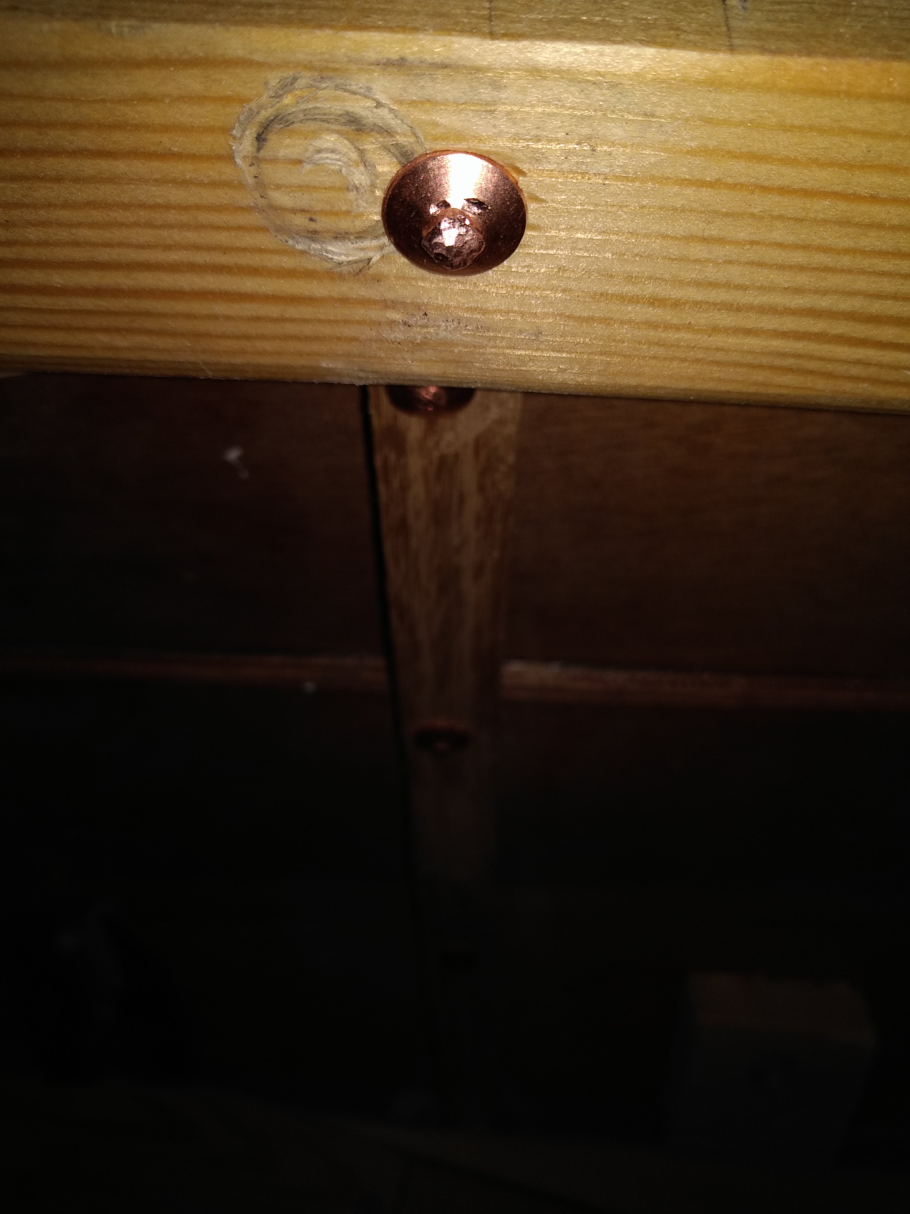

Alors pour l'agrandissement des trous de contre virure, j'ai mal choisi le mot disons que j'ai aminci légèrement le cuivre à l'endroit du trou sans l'agrandir complètement et je peux te dire que pour enfoncer la coupelle je suis obligé de taper comme un beau diable.
(Avant j'étais plutôt beau gosse aujourd'hui je dirai que le temps m'a rendu diaboliquement laid )
Donc pour la serre de bouchain merci du conseil que je vais suivre avec enthousiasme, car je dois avouer que j’appréhendais le fait de tirer les rivets à l’endroit du bouchain.
Et j’ai bien compris pour le comblement entre membrures et clin, mais je le ferai après car cet espace m’est bien utile pour glisser le bout qui me sert à rapprocher la serre de çà future place et pour caller avec les serres jointes fait maison.
Un remplissage comme je l’ai fait pour combler une partie des anguillets donc.
Merci

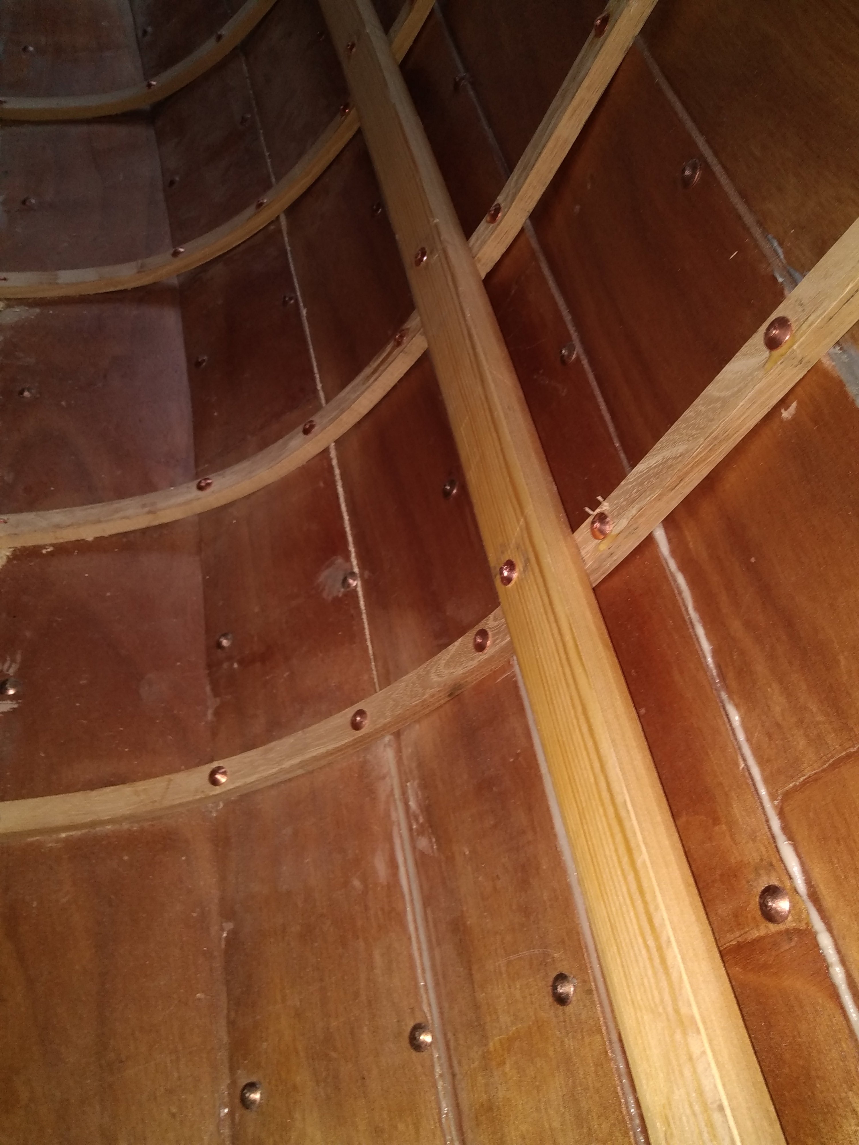

Merci

et finalement j'ai mis des contre virures telles quelles sans agrandir quoi que ce soit et cela n'est guerre plus dur que pour le le beau diable!
donc merci le manitou

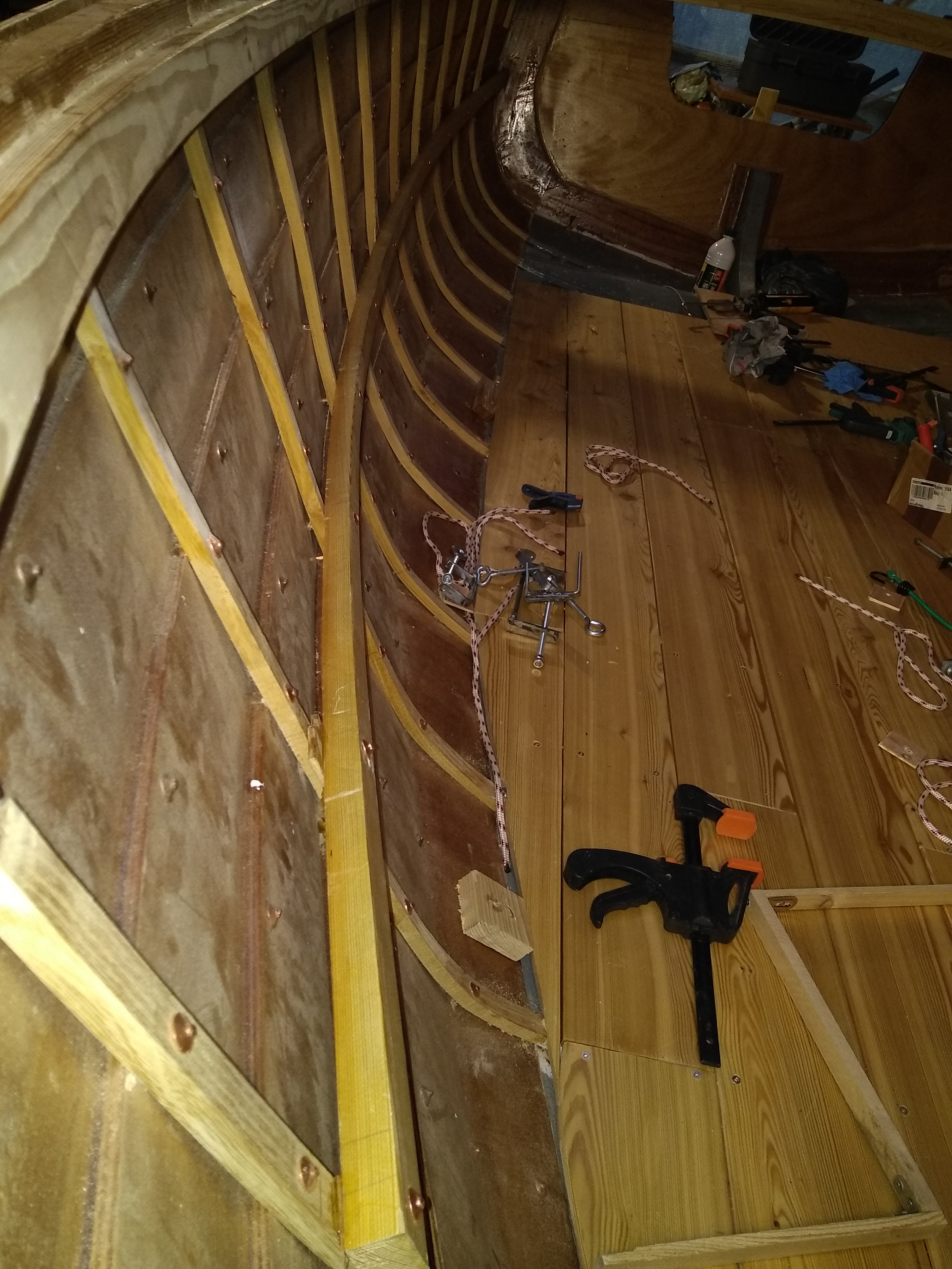

Et voilà il me restait deux rivets à mettre mais arrêt pour cause de tendinopathie de la hanche ou bursite trochantérienne.
Tout çà pour ne pas parler fesse !!!!
Car c’est une tendinite du moyen fessier !
Pour info, afin de mettre mes rivets en solitaire sur la serre de banc, je suis hors du canot je tiens le tas avec le haut de la cuisse voir la hanche et de l’autre côté « j’attrape la virole !!!! Comme dit Wedell et je n’ai pas peur de la frapper comme un vilain diable!
