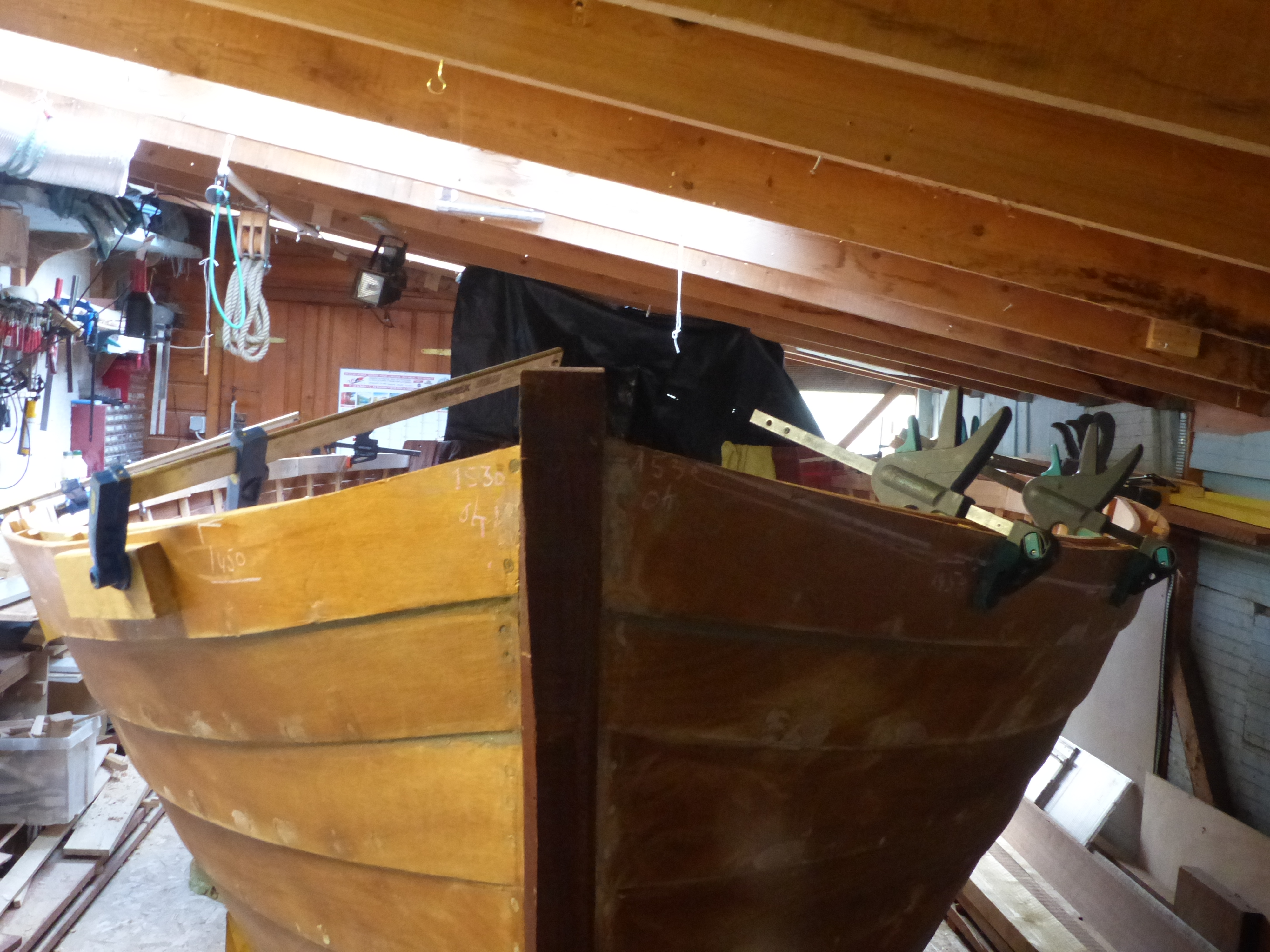

Pendant la canicule je n' ai fait que comme le chat, j'ai remis le bateau dans ses lignes, remis une corde à piano, j’ai travaillé au niveau au fils a plomb et même avec mon laser gogogadjet.
Puis j’ai posé une règle de massons au niveau se la ligne de flottaison de chaque côté sur le sol qui est de niveau lui aussi et le résultat à donné le graphique joint.
La différence est notable dès le couple 1 à 3 ce décalage est dû au brochetage enfin je croix. En effet n’ayant pas été capable de faire la découpe des clins d’après les plans d’ailleurs j’aimerai bien comprendre ;;; pour le prochain celui ou je ferai les plans ahahahah.
Donc le brochetage ce fait à l’œil et l’œil n’est pas numérique.
Au final je vais m’arranger pour niveler les bords par le bas puisque quelque soit le menuisier le bois ne peut s’agrandir
- Messages : 3495
Ah oui, les différences ne sont pas négligeables.
J'en conclue que tu as pris 2 fois les mesures pour chaque niveau de clin. Une fois abord, une fois tribord.
Tu aurais pu couper le clin tribord avec les mêmes mesures que pour bâbord, tu aurais une coque symétrique.

Oui c'est ainsi que j'ai procédé, et quand je dit niveler par le bas je veux dire que je prends la cote la plus faible et que je l'aligne sur l'autre bordpilotedebord a écrit : ↑17 août 2020 16:45 Ah oui, les différences ne sont pas négligeables.
ce qui revient à ce que tu dis à savoir couper le clin bâbord avec les mêmes mesures que pour tribord.
enfin cela revient à dire l'inverse de ce que tu dit car je peux diminuer le clin bâbord au niveau de celui de tribord car c'est bâbord qui est plus haut que tribord c'est a en perdre son latin.
de plus la différence ce joue entre l'étrave et le couple 3 soit 11+ 2x18 pouces soit 47 pouces = environ 1,20 m et franchement sur la photo présente qui voit la différence entre tribord qui ne bougera pas et bâbord qui devrait s'aligner sur le trait de craie?
Attention une fois coupé Deux fois trop court.
- Capitaine de Ponton
- Messages : 1380
donc voici la photo
- Messages : 3251
Je dois me rendre à l'évidence, je n'entends pas le Corse; Encore moins traduit.
Mais bon, sur la photo, ça a l'air symétrique. C'est l'essentiel, non?
on voit dès l' étrave que le clin babord arrive un peu plus haut que celui de tribord ?
ça ne saute pas non plus à l' oeil

je m'apprêtais a demander à wedell si c'était bon par rapport au bord ou par rapport au trait mais finalement le mieux étant l'ennemis du bien,
si il y a 1 ou 2 cm de différence......
Avec un petit clapot on y verra que du feu heu!!!!! non que de l'eau.

et le bordé lui même a l' air plus large que l' autre ;
ça m' est arrivé sur ma bette, j' avais déligné mes planches avec un pote, une fois bordé j' ai vu le probleme : il était prévu de tirer 2 planches de 10 dans mes planches de 20cm , et en fait on avait déligné 9.50 / 10.50 => sur 2 bordés 1cm ! on aurait du travailler avant le pastis

bon finalement j'ai bien fais de pas trop rabioter
maintenant qu'il est descendu et posé correctement tout est bon à 4 ou 6 mm.
